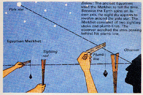

Titlul subiectului: Merkhet
In postarea sa Mircea a fost cam prea scurt cu detaliile despre instrumentul egiptean "merkhet" asa ca am facut investigatii pe cont propriu si iata rezultatele:

Schita instrument
 Marime fisier:  16.69 kb
 Vizualizat:  de 21339 ori

instructiuni de folosire
 Marime fisier:  40.15 kb
traducerea in engleza
 Marime fisier:  193.83 kb
