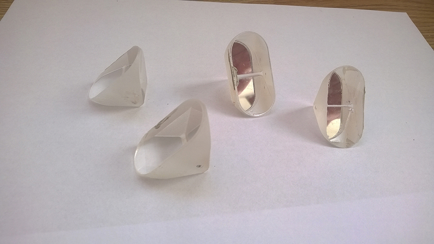

Mai am niste piese recuperate dintr-un binoclu care parea o jucarie. Pe binoclu scria ceva "Breaker Cobra" cu latine si altceva cu chirilice:
Recuperate din binoclu: obiective, oculare (unul dintre ele are reticul), 4 prisme.
Ma gandeam sa le folosesc (exceptand prismele, desigur) pentru o luneta cautatoare.

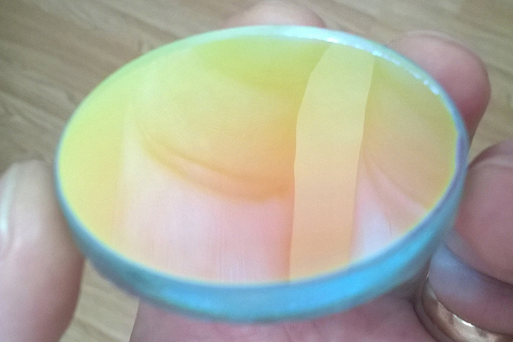

Dar am dubii privind obiectivele: mi se par inutilizabile.
In primul rand, sunt tesite in mod inegal pe margini.
In al doilea rand, au o tenta foarte puternica de galben-roscat pe una dintre suprafete.
Practic, privind binoclul din fata, obiectivele sunt galbui-roscate !!! Dupa ce l-am demontat, s-a mai estompat putin, dar tot au nuanta puternica de galben-roscat.
Ma gandesc ca e coating-ul, dar parca e prea puternic (la obiective foto n-am vazut aceste irizatii atat de evidente).
Am un obiectiv foto Helios rusesc si nu vad pe el nici o urma de irizatie, iar obiectivele din binoclu, repet, sunt rosiatice.
Pun poze, atat cat se poate vedea despre ce vorbesc.

Ar trebui sa testezi calitatea obiectivului de binoclu cu un ocular aflat in punctul focal. Si binoclul meu Fuco 10x30 privit din fata are 'mult' roscat, dar privind la ocular am fost incantat de calitatea lui. Mi-a oferit si imi ofera imagini frumoase la luna si terestru. Trebuia sa pastrezi celula obiectivului, il montai mai usor in tub...

In primul rand un obiectiv bun acromat nu are nevoie de diafragma in fata pentru ca e conceput sa reduca aberatiile la limitele teoretice din design (mai mult sau mai putin). Dar de experimentat nu strica niciodata Wink .

Daca obiectivul prezinta aberatie de sfericitate reziduala,ai mai putea sa umbli la spatierea lentilelor,ce-i drept e ceva mai dificil.Insa diafragmarea obiectivului ar trebui sa fie ultima solutie,deoarece pierzi si din rezolutie si din lumina.Gasesti detalii pe aici,sau poti intreba.Vezi ca ti-am trimis si un mesaj privat.

Tavi84. are perfecta dreptate, intrucat diafragmarea este ultima solutie in cazul unei optici proaste, se mai poate umbla si la lentile in cazul in care au fost montate necorespunzator, sau distantierele sa aiba spre ex. grosimea prea mare, oricum nu iti sugerez sa desfaci obiectivul, lasal asa cum e.
