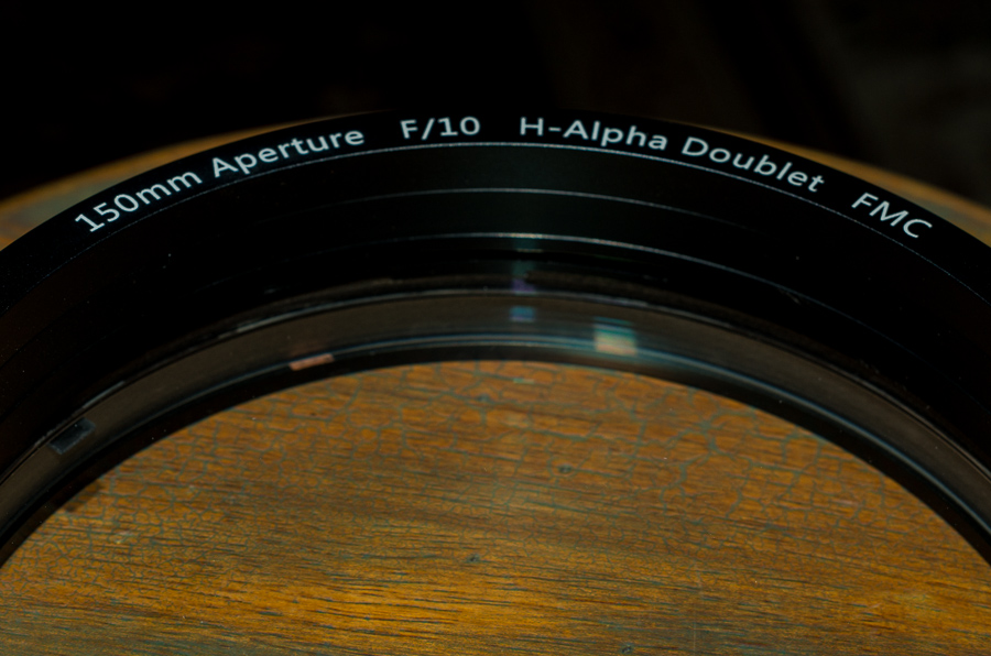

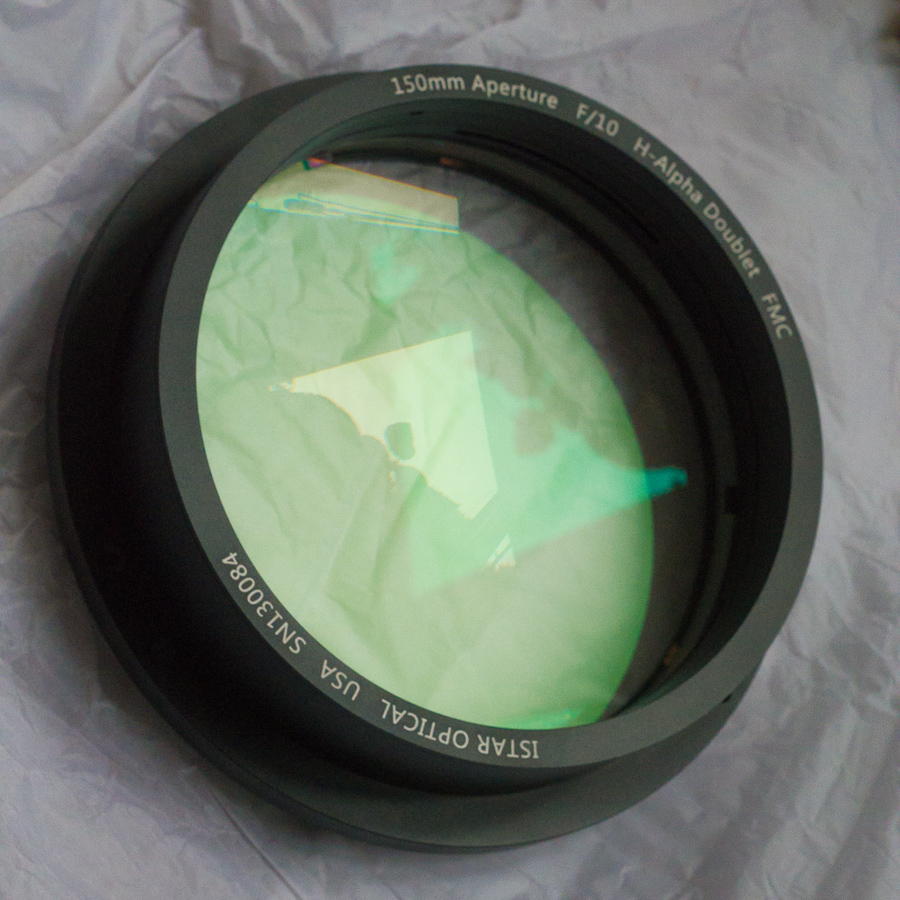

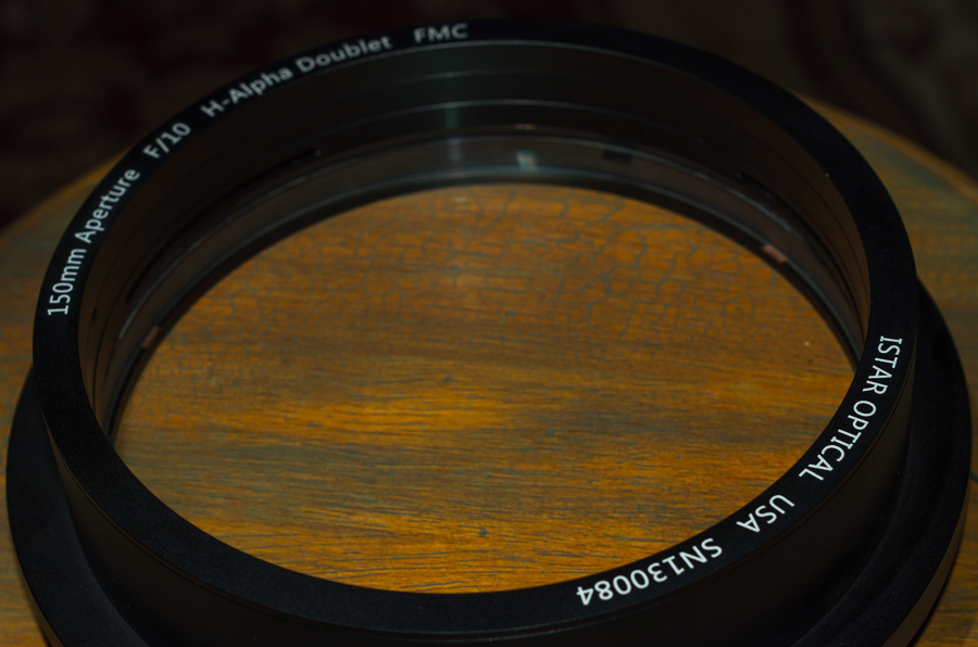

Dupa doua zile pana in Bucuresti si inca doua saptamani din Bucuresti pana in...Bucuresti, a sosit. Deocamdata pare totul in regula, greul deabea acum incepe Smile.
Istar 150 f/10 dublet acromat

Arata superb. Fata de chinezariile synta calitatea este cu mult superioara, fiind mult mai bine slefuita. Cat ai platit taxele, ai dat tva si vama ? Si de ce e h-alfa optimized, intentionezi sa faci un telescop solar cu ea ?
MesajTrimis: 17 Mai 2014 15:34 Download mesaj
Am platit 540lei, nu stiu ce reprezinta ca n-am stat sa verific, zic merci ca a ajuns in sfarsit. Am impresia totusi ca mi-au scris 500$ pe colet. Probabil il voi folosi cu ERF in fata, solar si nu numai. Sper sa apuc sa-i fac niste teste sa vedem ce inseamna "Ha optimized".
Celula e lucrata bine dar nu asta ma intereseaza in mod special ci optica/coatingul sa fie bune. Si apropos de chinezisme, am impresia ca optica e tot made in china.

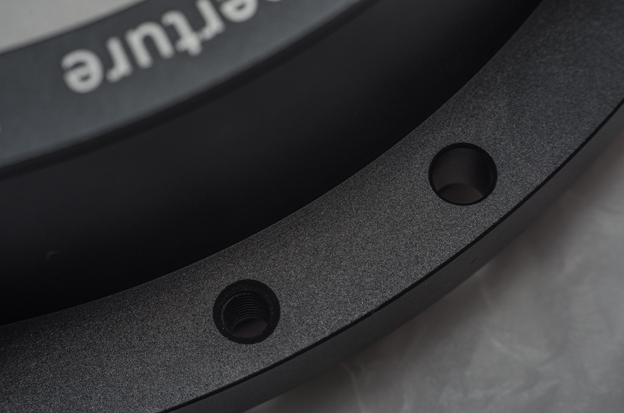

Celula are cam 3kg. Coatingul pare verde. Sunt 3 perechi de gauri push-pull pt. colimare. La exterior are 165mm, va trebui sa gasesc o teava cu diametru similar pt. matrita, tubul va fi din fibra de carbon, senvis. Urmeaza sa determin cumva si lungimea, asta in functie de distanta pana la planul de focus si de focuser.
Coating
 Marime fisier:  404.39 kb

Gauri de colimare
 Marime fisier:  206.98 kb
 Vizualizat:  de 16107 ori
