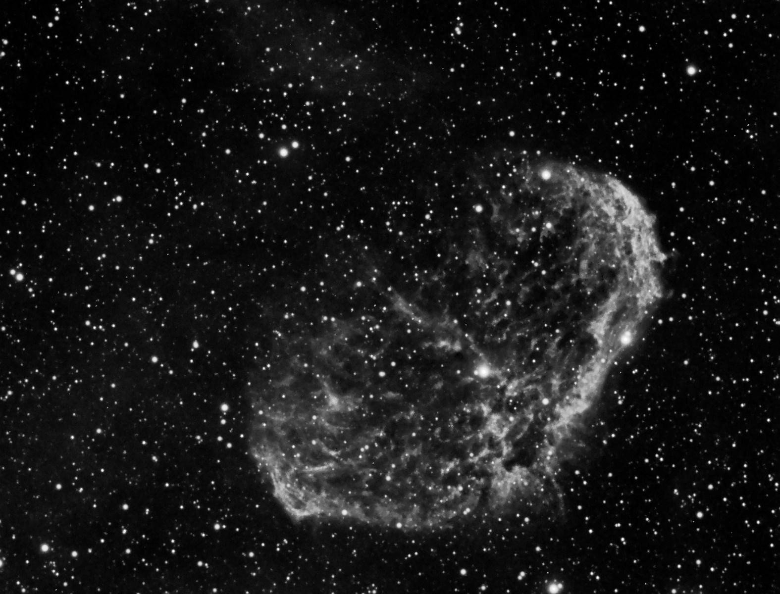

Vremea mizerabila dpdv astronomic din ultima vreme nu a permis nici un minut de expuneri la stele. Asa ca noaptea trecuta si un pic din noaptea asta am profitat cat am putut de mult de cerul senin si am facut niste expuneri la un obiect nou (pentru mine) - NGC 6888.
Ieri am facut circa 22 de expuneri, dar trackingul a fost mizerabil si nu am pastrat decat 5 expuneri mai decente. In seara asta am completat cu inca vreo 8 din care am pastrat tot 5 mai bune.
Rezultatul (partial deocamdata) este mai jos.
Deci:
10x300 sec Ha 7nm, MN190/EQ6/EQMOD, camera ATIK314L+ cu ghidaj prin finder cu QHY5II-L mono.
Achizitie MaximDL / PHD2 pt ghidaj
Calibrare cu dark/flat si stack cu Maxim
Alte procesari cu StarTools
Am sa revin cu o procesare ulterioara dupa ce mai achizitionez niste Ha si OIII.

Foarte frumoasa Crescent Nebula! Felicitari! Cu DSLR-ul nu as putea captura niciodata atat semnal. Asteptam si varianta color(sper sa te lase vremea).

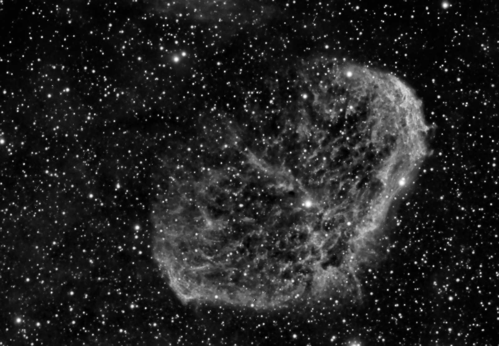

Am mai adaugat putin semnal azi-noapte si m-am grabit sa va arat rezultatul. Am pus peste ce era inainte inca 5 expuneri x 600 sec si 3 x 300 sec. Nu e mult dar rezultatul mi se pare net superior.

Mie imi pare ca e chiar destul de mult castig. Felicitari. Mai ales ca ai reusit sa scoti ceva cu vremea asta care ne face in ciuda de atatea luni.

Incep sa fiu gelos pe observatorul tau Smile. Castigul e substantial de la prima la ultima. Incearca un screen mask invert care va creste putin zgomotul dar pe de alta parte va creste si snr-ul ca urmare a cresterii contrastului. Nu stiu daca se poate face asta in StarTools. In schimb se pot face in PixInsight si PS.

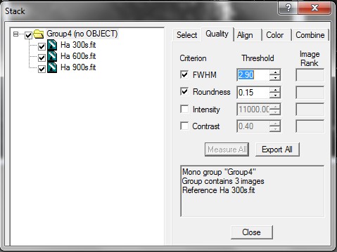

- stack-ul celor 3 rezultate partiale stacate pe timpi de expunere le-am stacat apoi dupa algoritmul SUM. Ce e interesant este ca FWHM-ul si rotunjimea ("roundness") stelelor in poza rezultata din stack-ul celor trei sunt mai mici decat cele ale componentelor (am sa pun diseara niste poze cu screen-shot-uri luate in acest sens)
- oricum, fiindca mi-ai atras atentia asupra acestui fapt, o sa fac si altfel - calibrez separat seturile de expuneri similare si apoi le stivuiesc impreuna pe toate, sa vedem daca exista vreo diferenta.

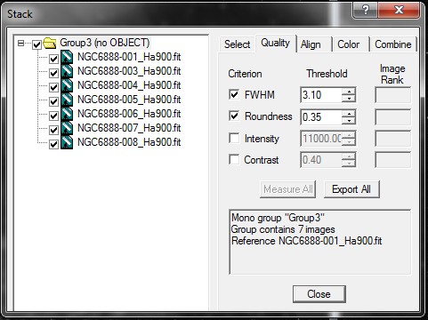

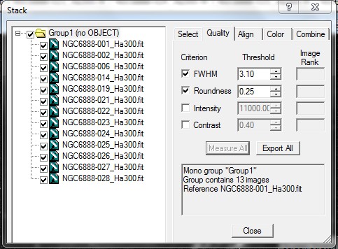

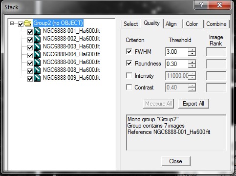

Ultima varianta de procesare conform algoritmului sugerat de Vlad - am calibrat separat seturile de imagini sortate dupa timpul de expunere si apoi le-am stacat pe toate odata in Maxim si apoi am facut restul de giumbuslucuri in StarTools. Aduce cu a doua varianta dar imi par detalii mai multe mai ales pe marginea nebuloasei.
Revenind un pic la ce am discutat mai sus un pic, am pus niste capturi de ecran in care am aratat valorile (nu prea grozave dealtfel) ale FWHM-ului si rotunjimii stelelor, calculate de Maxim pentru fiecare din seturile de expuneri, separat. La sfarsit, ultimul screen-shot este pentru cele 3 imagini ce urmau sa fie stivuite si ele impreuna dupa algoritmul SUM. Dupa cum se vede, rezultanta e mai buna decat suma componentelor. Cumva, prin stack, erorile se diminueaza si nu se cumuleaza si imaginea devine tot mai buna.

De ce nu incerci un SD mask sau average? La SUM creste si zgomotul odata cu semnalul si ca urmare SNR-ul scade. Mai mult, ai toate sansele sa saturezi stelele si sa le "arzi".
FWHM-ul imi pare OK. Nu stiu ce echipamente folosesti, dar o estimare a fwhm-ului se poate face dupa cum este descris aici http://www.astro-imaging.com/Tutorial/MatchingCCD.html
