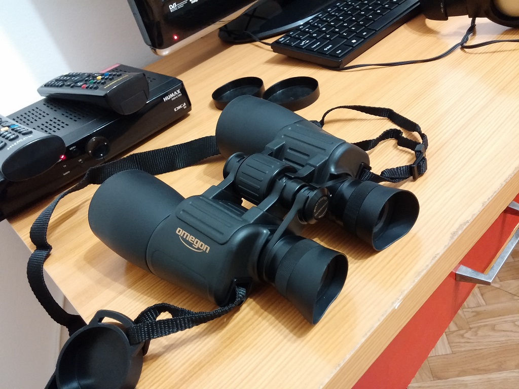

flavius_tm
Data inscrierii: 28 Ian 2014
Mesaje: 55
MesajTrimis: 08 Aug 2014 02:38 Download mesaj

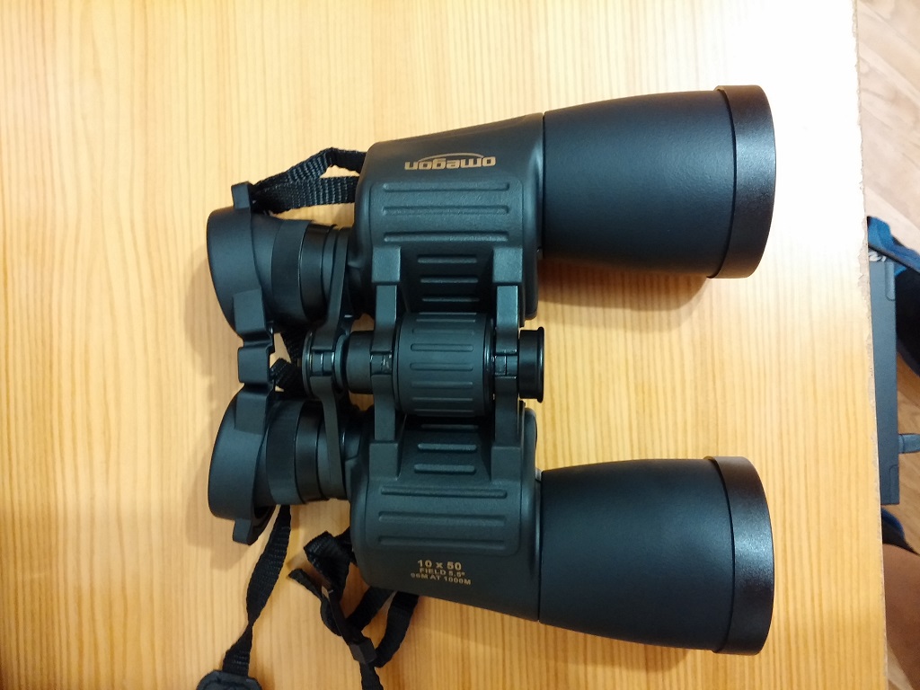

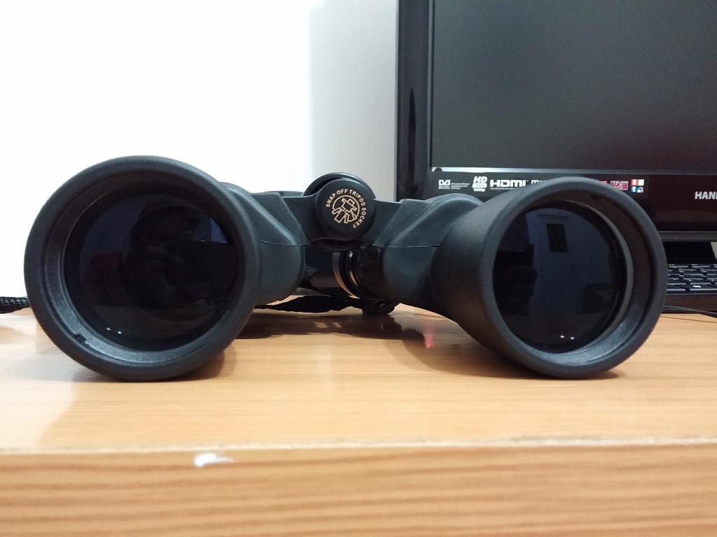

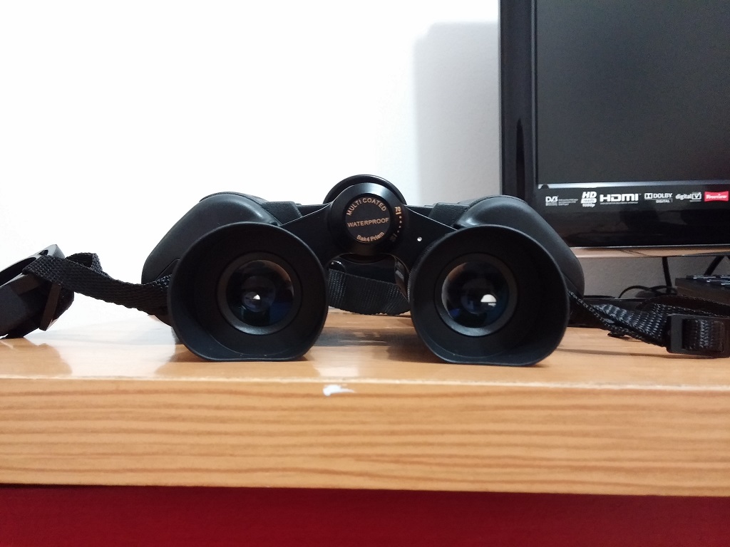

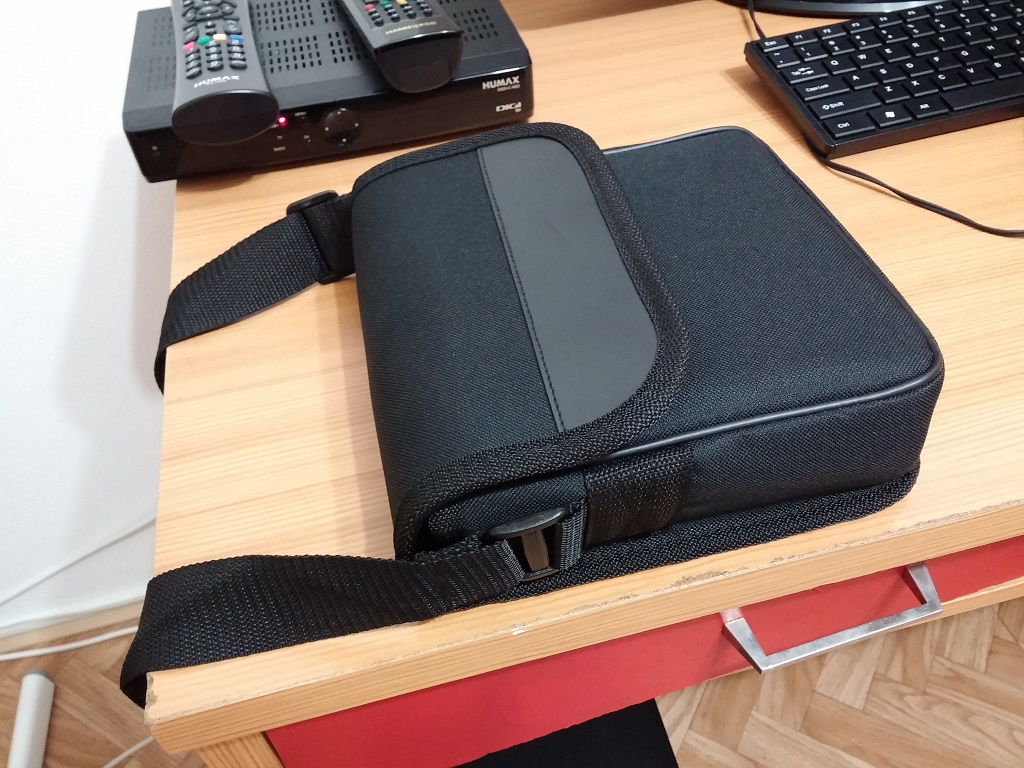

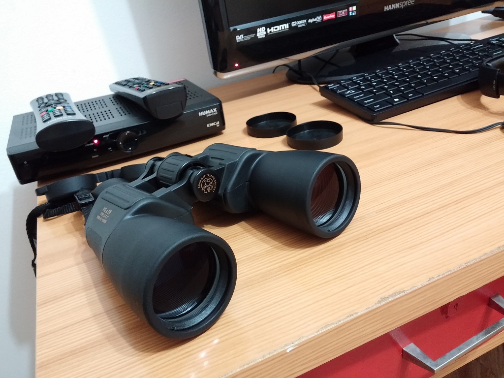

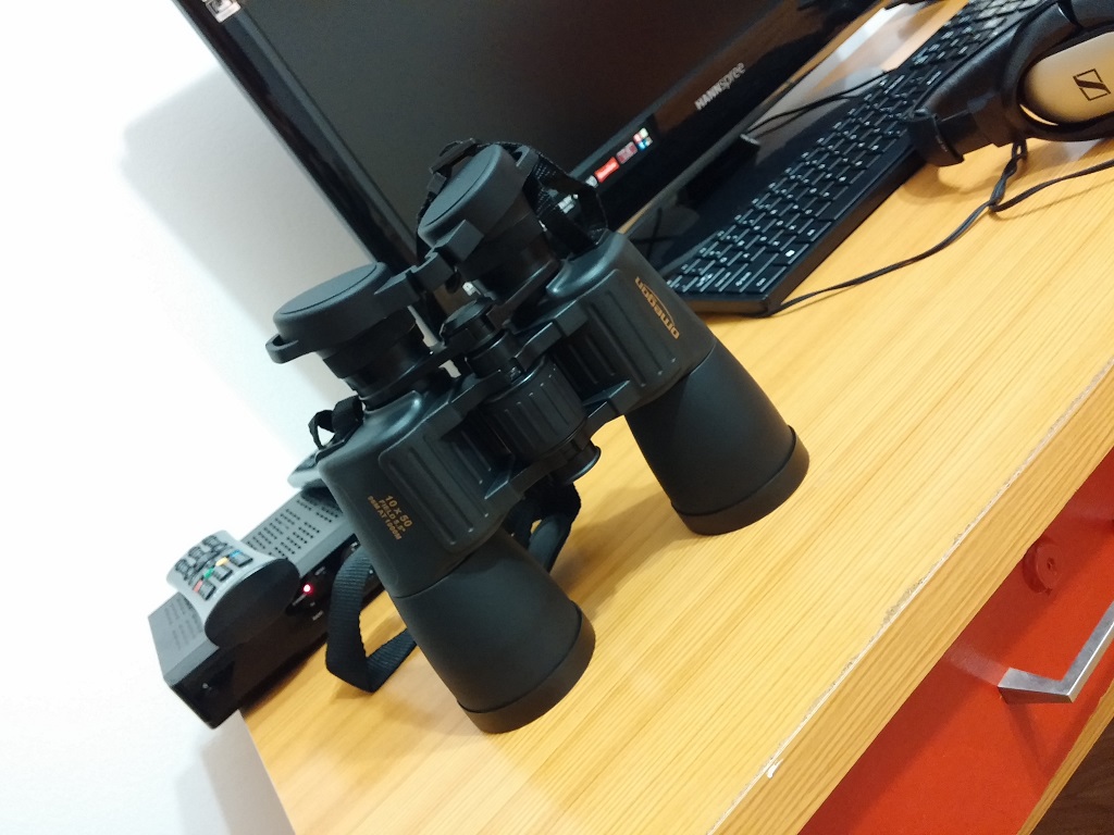

Salut,
Am atasat niste poze ale binoclului.
Am apucat sa ma uit la Luna in seara aceasta si in rest terestru la cladiri etc. Din pacate din oras de abia se vad cateva stele asa ca nu imi pot da seama cat de bun e din punct de vedere astronomic. Luna se vede foarte bine si clar, la fel si pentru terestru.

Am testat binoclul și pentru astro și am fost plăcut surprins de cât de bine se vede prin el. Am văzut fără probleme galaxia Andromeda, inclusiv parte din brațele spiralate, am văzut diverse clustere stelare și nebuloase de prin Perseus și Sagittarius. E foarte convenabil că e ultraportabil și nu mai trebuie să scot și să montez telescopul dacă vreau să văd ceva rapid.
L-am testat și terestru de pe vârful unui deal privind înspre localitate și se vedea foarte bine, imaginea era clară, detaliată, luminoasă, fără aberații optice sau cromatice vizibile.
