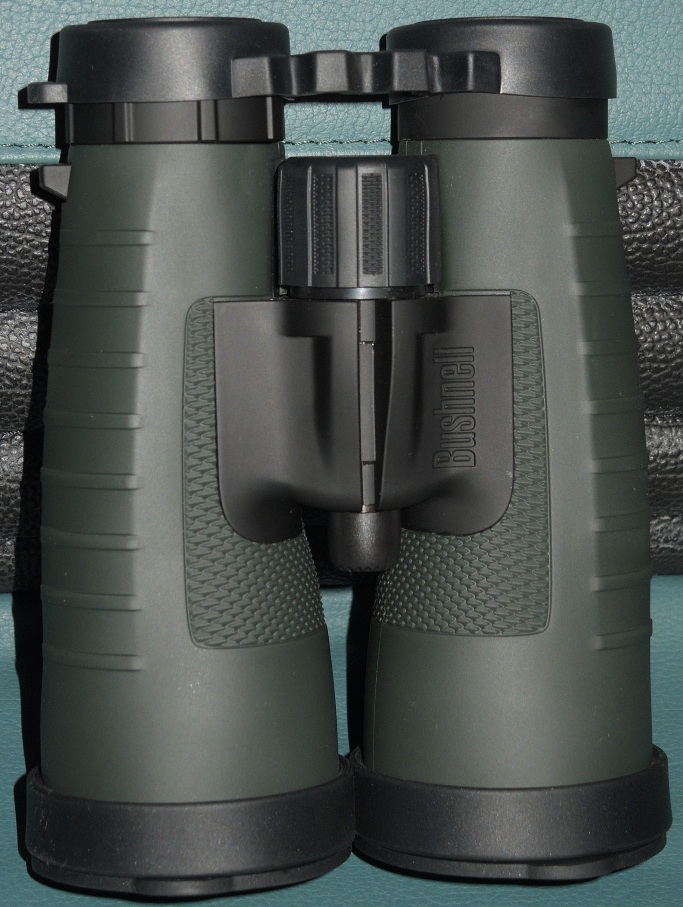

Este vorba de un binoclu Bushnell Trophy XLT 12x50, la care am detectat urmatoarea anomalie pe partea stanga:
- imaginea pare defocusata pe zone circulare si liniare, pe segmente, ca si cum as privi printr-o lentila Fresnel.
- de asemenea am observat ca pe anumite zone ale cercului imaginii din tubul stang unele margini ale obiectelor privite par dublate.
Daca ma poate ajuta cineva in legatura cu desfacerea ocularului stang, sa pot ajunge la sistemul de prisme, ar fi genial.
Mentionez ca am incercat reglarea din cele 4 suruburi situate pe corpul tubului stang, suruburi care permit alinierea prismelor, insa nu am reusit decat sa decolimez binoclul (forma imagine dublata cand ma uitam prin ambele oculare), dar aberatia din interiorul tubului stang se mentine.

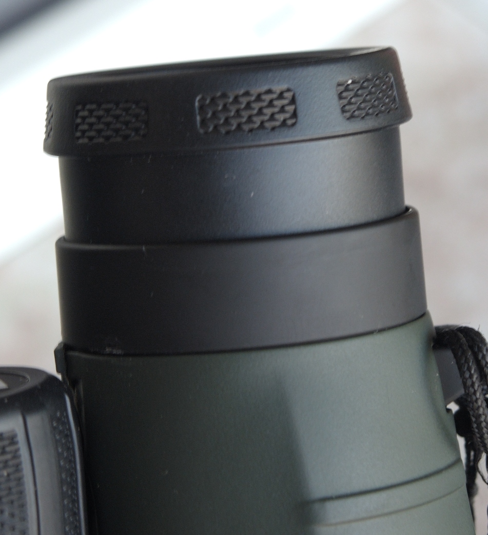

Din cate m-am uitat la el, pare un binoclu capsulat. Am incercat sa ajung cumva sa scot ocularul, insa nu am observat nici un surub de prindere al lui, reusind doar sa scot mansonul de cauciuc si inaltatorul din plastic care creaza eye-relief-ul de privire prin ocular, insa de scos ocularul nu am reusit sa gasesc nici un alt element de prindere, pare ca si cum e lipit si/sau insurubat cumva.
Totul e numai plastic, corpul ocularului, corpul tubului. Nu stiu in interior cum e (pare totusi aluminiu...daca ma uit prin obiectiv la ansamblul din interior).

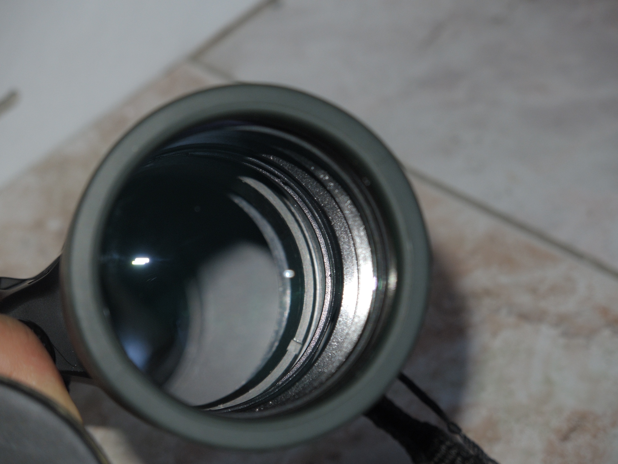

Asa cum v-am scris in privat , trebuie sa va convingeti ca atat ocularul cat si obiectivul de pe partea respectiva , sunt in regula in ceea ce priveste aspectul cat si calitatea imaginii oferite.
Pentru asta ar trebui verificate separat . Daca sunt in regula , dam vina pe sistemul redresor.
Domnul Horatius ar putea probabil sa ne spuna daca modelul in cauza e unul demontabil sau nu .

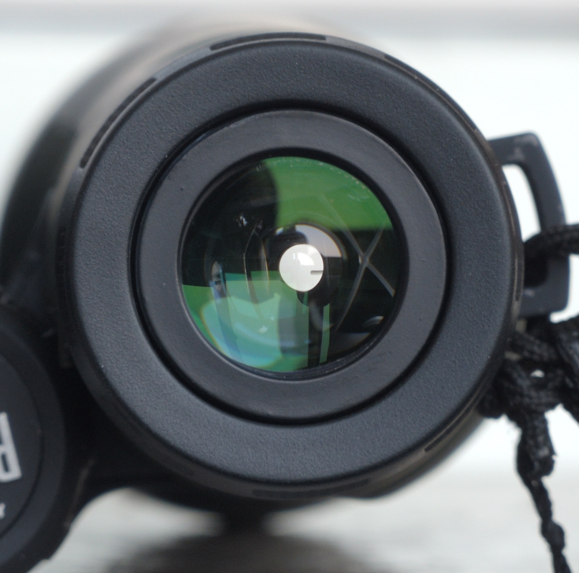

Am facut si niste poze prin ocularul tubului cu probleme: http://s613.photobucket.com/user/rgradu_ph...=6&o=0
Din cate observ mai bine in poza in care apare pupila de iesire, aceasta pare sa nu aiba o forma foarte rotunda, perfecta, ci mai mult seamana cu o pupila de pisica, ceea ce ma duce cu gandul la faptul ca exista o deplasare destul de pronuntata a ansamblului de prisme de pe aceasta parte stanga.

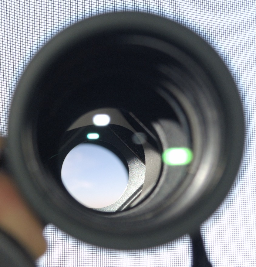

@Dbird: omul vorbea despre eventuala decolimare dintre prismele sistemului roof Schmidt–Pechan. Pe imaginea de la obiectivul stang se vad "rupturi" + dubluri specifice.

Amice Dbird , fii atent la ultima poza pusa de proprietarul binoclului , cea in care e fotografiata pupila de intrare , prin ocular.
Daca ai remarcat lipsa unei portiuni din pupila , atunci uita-te in partea opusa deci in stanga pupilei si ai sa vezi cum scapa un pic de lumina pe o fasie ingusta , aproape verticala .
Lumina aia nu e o reflexie pe lentilele ocularului ci vine dinspre distantierul dintre cele doua prisme si nu are ce cauta acolo.
Pare ca cel putin distantierul e deplasat catre dreapta si daca nu , atunci prisma dinspre ocular a clivat catre stanga .
Nu am cum in momentul de fatza sa copii poza si sa marchez zona dar cred ca e destul de vizibila.
In alta ordine de idei , la sistemul roof , daca suprafetele celor doua prisme ajung in contact , apar franje si peste imaginea normala scazuta acum in luminozitate , va aparea o imagine rasturnata si puternic defocalizata , rezultat al trecerii directe si nedeviate a conului luminos dinspre obiectiv catre ocular .
Asta doar daca suprafetele au fost initial perfect curate si fara impuritati voluminoase care sa impiedice alipirea perfecta.

Uppps, tu vorbeai de poza DSCN9829.JPG si eu ma refeream la cele postate pe photobucket Sad
Nu m-am uitat atent la DSCN9829.JPG, ai dreptate acolo e un ochi de pisica.
Scuze de confuzie.
