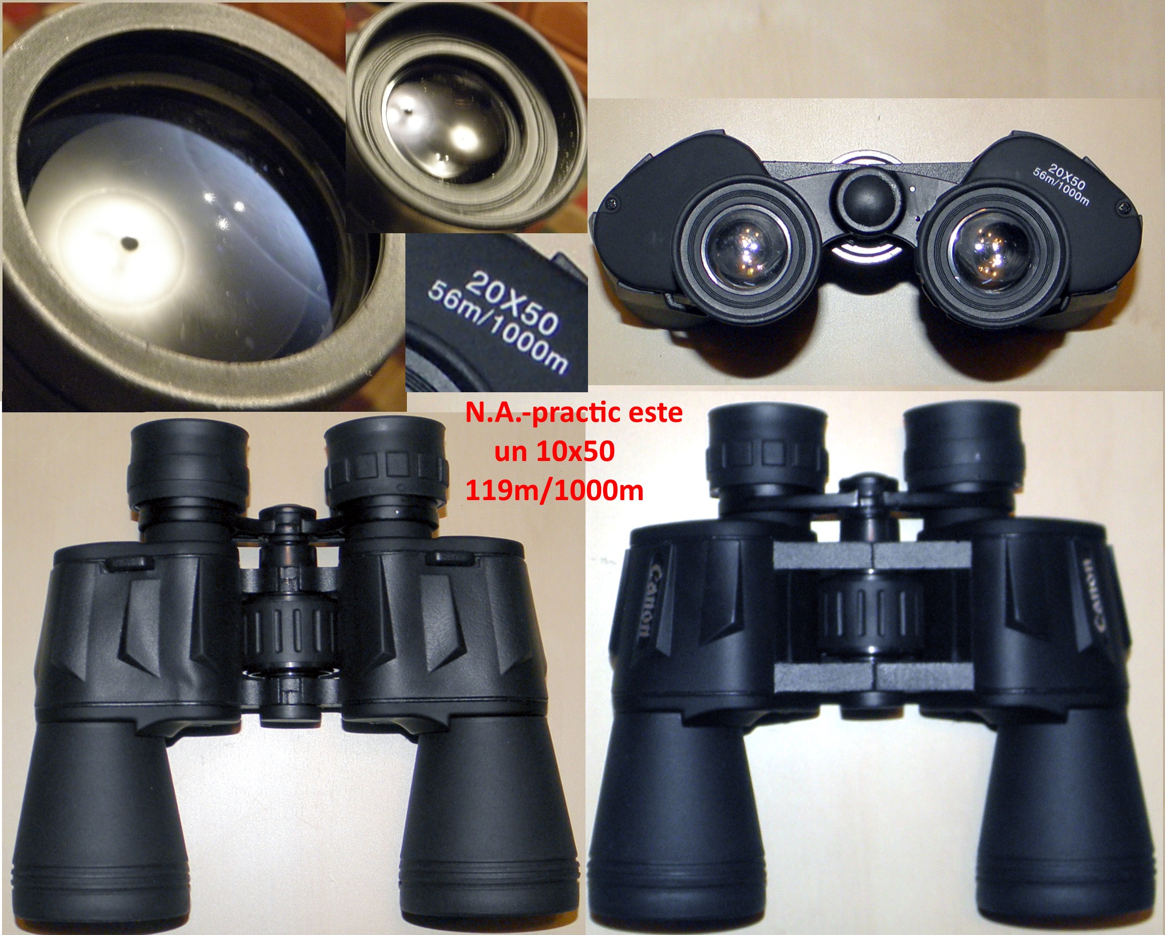

Initial nu am prea vrut sa scriu despre binocluri proaste. Dar pana la urma acesta m-a convins. Se pare ca noua generatie de "Breaker" este frumos finisata pe afara! Si pana la urma si articolele care descriu mafa de proasta calitate pot fi utile.
Desi toti ne asteptam ca nu este chiar Canon totusi surpriza mea a fost mare la contactul direct cu acest binoclu. Intial am dat vina pe transportator pentru prisma care se balabanea de colo colo lejer ciobita intr-o parte. Apoi am vazut cum sistemul de prindere este prost executat, lamela nu este chiar otelita si super-semi-putin-otelita. Daca ma gandesc bine era 99% tabla Laughing . Marginile de prindere prost executate nu pot bloca prea bine parghia de fixare. In mod cert la cel mai mic soc sunt sanse mari ca prismele sa sara de la locul lor (mai ales ca sunt puse pe inaltator si obligatoriu trebuie incordate si aliniate cu surubruburile de reglaj).
Dar asta nu ar fi chiar totul. Optica este sub orice critica slab tratata antirefelx (un singur strat palid bleu pe fata intrerioara a obiectivului sub care este o depunere aurie iar ocularele (desi mari si frumoase) au doar o depunere aurie pe ultima fata interioara. Optic imaginea se apropie de celebrul Breaker cu mentiunea ca parca Breakerul nu avea o asa de mare aberatie de sfericitate ca si Canon-ul in cauza. Mecanica similara cu cea de Bresser ca principiu, dar cu un mare joc in axa principala astfel incat ridicarea celor doua oculare se face oarecum pe rand axul central tarand cand pe dreptul cand pe stangul spre sus sau jos.
Practic nu are 20 x ci doar 10 x si campul este similar cu un wide caci are 119m / 1000m ca si Bresser Hunter. Problema reala este ca acest camp mare sta intr-un efect de tunel (tub) groaznic ceea ce denota si o foarte proasta proiectare dpv optic.
Practic intrebarea finala este Ce poti face cu un astfel de binoclu ? Parerea mea ...mai nimic !
Practic pretul unui astfel de echipament ar trebui sa fie undeva la 30 - 40 ron (ca si la Breaker) si nicidecum la 150-220 ron cum este momentan la noi!!! (nici macar 32 USD cum este prezentat aici :http://www.aliexpress.com/item/Night-Vision-Telescope-High-Definition-20x50-Monocular-Binocular-Optics-Hunting-Luneta-Spyglass-Spotting-Scope-Military-Canon/32269492956.html?s=p)
In acest caz (30-40RON), poate fi folosit ca echipament "scoala" de invatat reglarea si colimarea unui binoclu (dispune de toate reglajele , suruburi si excentrice).
A, si ar mai merge sa refolositi acoperirea de cauciuc care este de alfel destul de bine lucrata si cu un cauciuc chiar OK.
In final un mare NU pentru acest echipament.

Canon 20x50 - Un binoclu de evitat.

In mod cert, un review foarte util.

Poate era si mai util sa se precizeze ca este vorba despre un produs CONTRAFACUT. Nu stiu cat de sanatos si cat de legal este, atat pentru incepatori cat si pentru "astronomy.ro", sa nu se specifice acest aspect, in mod explicit, incepand chiar din titlu.
@Dbird: Daca te rog, ai putea indica care si unde sunt "excentricele' ? Sau e doar o figura de stil ?

Eu zic sa pui poza cu binoclu sa vedem cat e de Canon . daca are lentile cu reflexe aurii e clar ca e chinezarie sau ceva rusesc. sau daca scrie ca mare performanta pe el prostia cu prisme bak4 .

pozele nu se vad daca nu esti logat .... inteleg Rolling Eyes Garantat nu e Canon . binoclurile Canon arata mai SF nu se vad suruburi nicicum eu am avut unu acu 15 ani 8x30 si arata ca primele de sus www.kiwibinoculars.co.nz/product-category/canon/

Excentrice=o prescurtare a mea pentru obiectivele ce sunt montate intr-o piesa excentrica, astfel putanduse face un reglaj decolimare.
Breaker=acel binoclu "verde" asazis rusesc. Se gaseste in mai multe versiunisi culori.Are o mica busola deasupra surubului de prindere brate port oculare. Voi face un scurt review.
Am sarit unele lucruri in review, gandind ca nu mai conteaza ca are BK 7s ticla, ca produce irizatii verzi, rosii si albastre din belsug in contralumina, si ca totusi nu face reflexii circulare(culmea). Are si un eye reief bunicel. Oricum cu sau fara aceste omisiuni, rezultatul este acelasi.
Inceputul reviewului subliniaza ca nu este un genuine, ca de altfel si pretul si minunatele lui calitati.

Intentia ta de a defaima firma Canon este clara . ca sa fi cat de cat corect iti sugerez sa modifici titlul postarii scris in paranteza (facatura nereusita chinezeasca)
