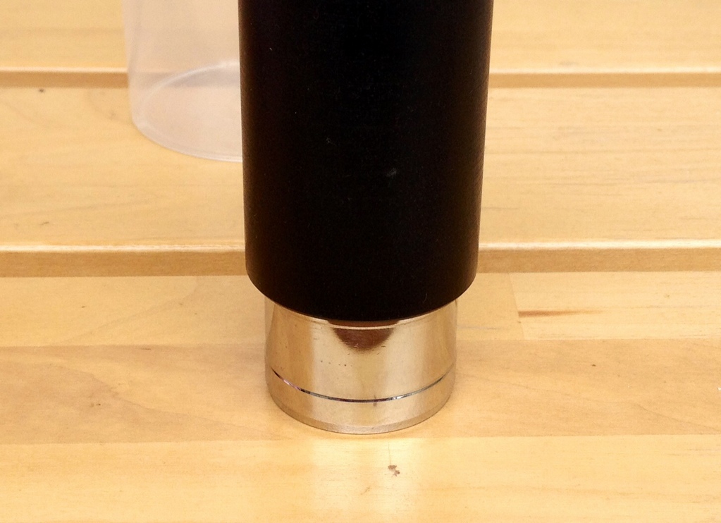

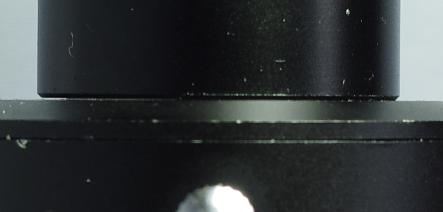

Timp de multi ani am cautat o solutie pentru o problema simpla, care nu e foarte deranjanta in mod obisnuit, care care perturba intr-o oarecare masura calitatea imaginilor furnizate de telescoape, in special la foto, dar si la vizual. este vorba de faptul ca in momentul in care se strange surubul de blocare al port-ocularelor, aceaste se inclina, si mai rau se descentreaza. Evident, asa cum se poate vedea si in fotografiile atasate, inclinarile nu sunt aparent mari, dar totusi pot ajunge la 30' de arc, sau chiar peste.

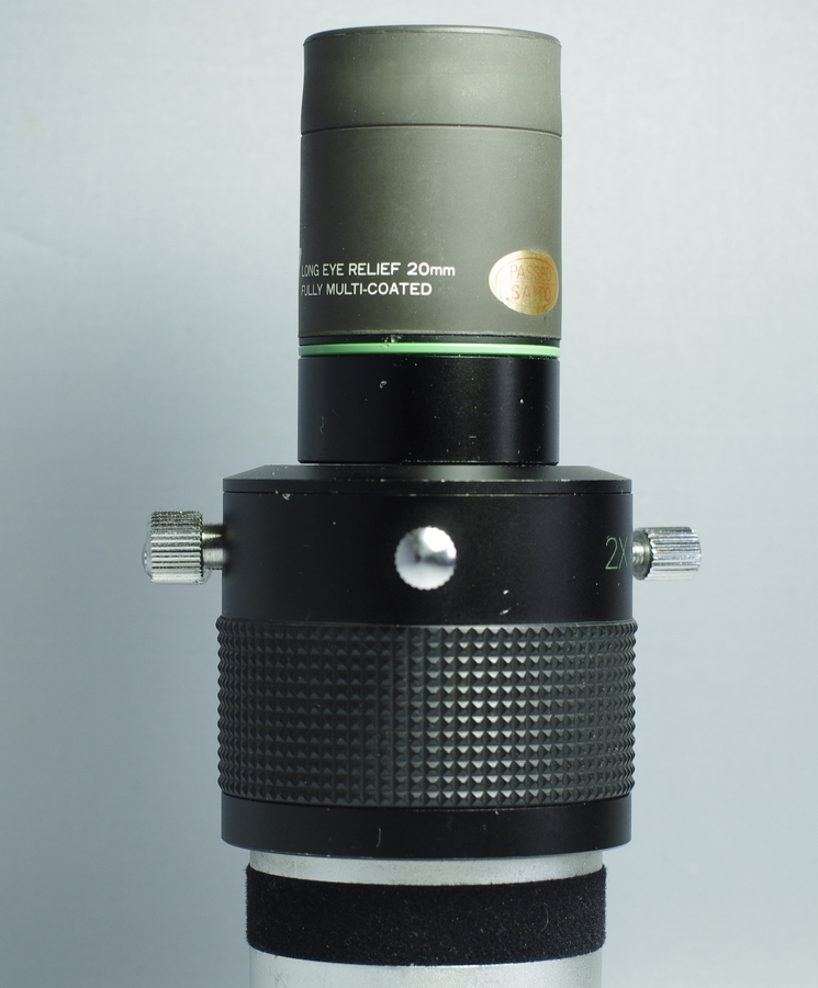

Evident, in ultimii ani, au aparut diverse solutii, dar nu toate sunt bune, iar altele sunt scumpe. Spre exemplu, port-ocularele care au inel de strangere din banda de alama, nu fac decat sa reduca un pic inclinarea, fara insa sa aiba vreun efect asupra descentrarii. Asta se vede in special la oculare de 1,25. Eu am folosit pentru fotografiile atasate un astfel de barrel, cu inele de strangere, si totusi, se poate vedea in fotografia a doua inclinarea ocularului. Precizez ca Vixenul a primit tratamentul cu catifea dupa prima parte a sedintei foto.
Solutia este simpla. Pe acele oculare, sau accesorii, care au un sant pentru asigurarea prinderii sapat pe barel, se pune un strat de catifea autoadeziva. Astfel, ocularul va ramane centrat, diagonalele, in special cele mari, nu se vor mai rotii singure atunci cand nu sunt bine stranse. din pacate, in functie de pozitia santului, inclinarile nu dispar intotdeauna, uneori dispar de tot, alteori doar se reduc. dar chiar si asa, consider ca este un plus, in special pentru astrofoto. Partea negativa, mai ales la vizual, este ca ocularele sau accesoriile astfel echipate, intra si ies cu un pic de efort.

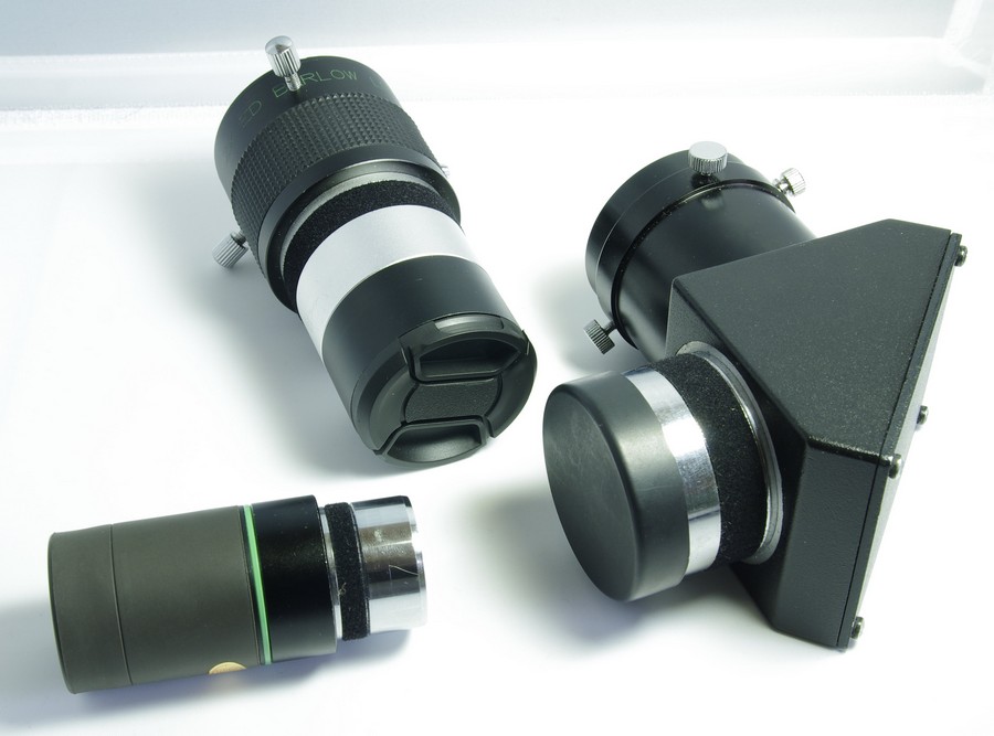

Si inca ceva. Stiu ca multi avem probleme cu capacele pentru oculare. Un bun inlocuitor in cazul ocularelor de 2'' poate fi un capac pentru obiective foto cu filet de filtru de 49mm, asa cum se vede in fotografia a treia.

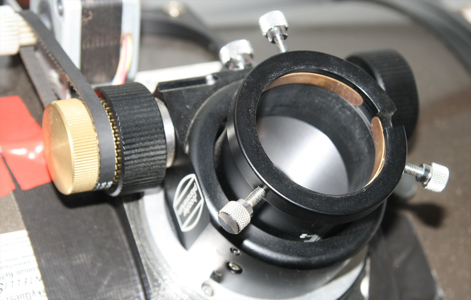

Din cate am observat, problema rezida in valoarea jocului creat intre diametrul interior al cupei port-ocular, practic campul de toleranta al ajustajului (fie ca e vorba de terminatia focuserului, fie ca este partea terminala a unei diagonale, sau tub de barlow, ori simplu tub de extensie), dar mai mult in pozitia si orientarea gaurii filetate in care sta fiecare surub care asigura fixarea ocularului sau piesei care vine montata in acea terminatie. Daca suruburile nu sunt orientate perfect pe raza, spre centrul gaurii de 1.25" sau 2", intotdeauna vom avea inclinare. Daca mai punem la socoteala si un design nefericit al piciorului, precum si al bazei de asezare a corpului ocularului, reteta pt inclinare e asigurata - la fiecare utilizare.
Solutia cu inel de compresiune si minim 2 suruburi radiale de strangere asigura un centraj mai eficient. Cu 3 suruburi ar fi ideal, cu conditia sa fie executate ca la carte, dar in afara de microfocuserul celor de la Baader, nu prea am vazut acest tip de solutie.

dragos.n a scris:
Saiph, nu vreau sa te contrazic, ci doar sa te intreb. Ai testat solutia ta? Eu da. 3 suruburi pe inel de compresie...
Da da Smile
Nu-mi permit sa povestesc din carti.... totusi....
Arata cam asa
