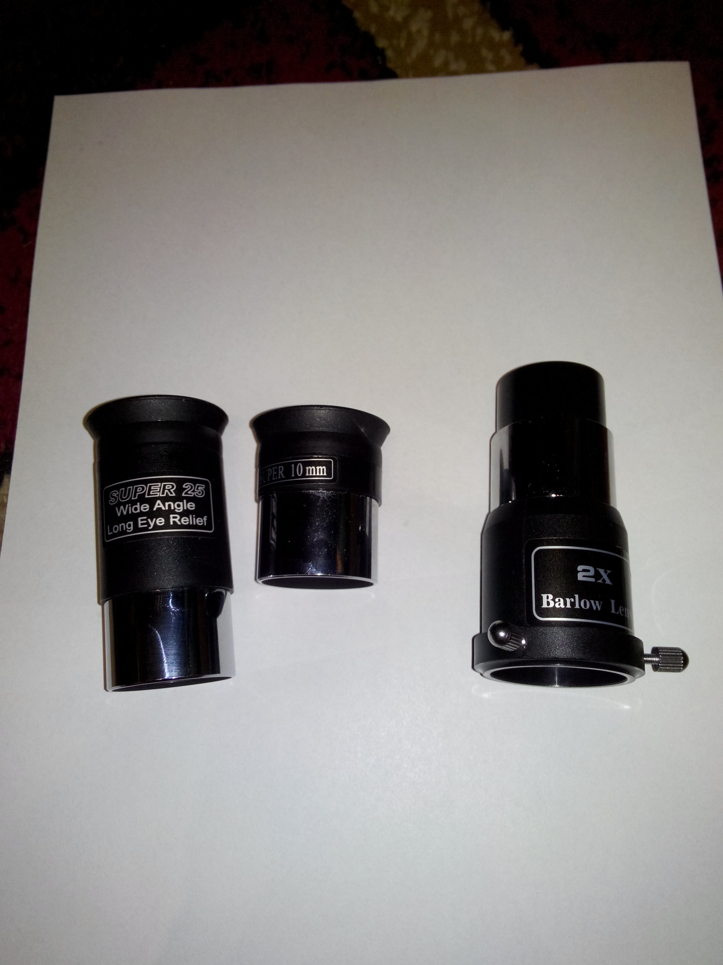

Ai putea sa fotografiezi ocularele de aproape din fata si din profil sa vedem ce scrie pe ele ?
De regula instrumentele SW vin cu oculare pe care scrie SUPER si sunt oculare Kellner sau asemanatoare.
Ocularele "SUPER", mai ales cel de 10 mm sunt OK. Am avut asa ceva si se vedea bine prin el. Cel de 25 mm avea ceva aberatii cromatice si era putin mai incetosat.

Da, sunt Super ocularele.

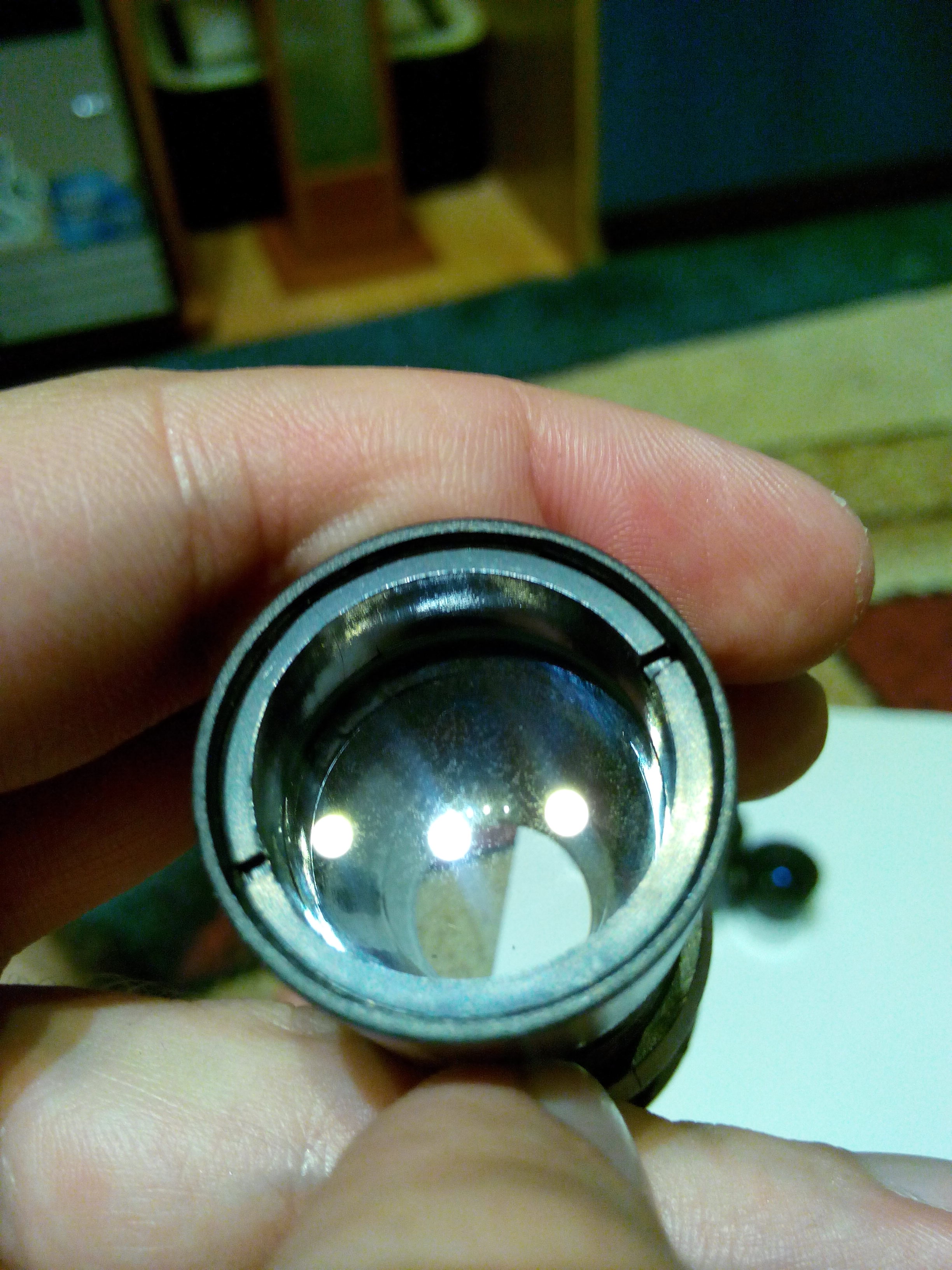

Oglinda e curata, la fel si ocularele.
Am atasat poze cu ocularele, cu mizeria de pe barlow si 3 poze facute prin luneta.
