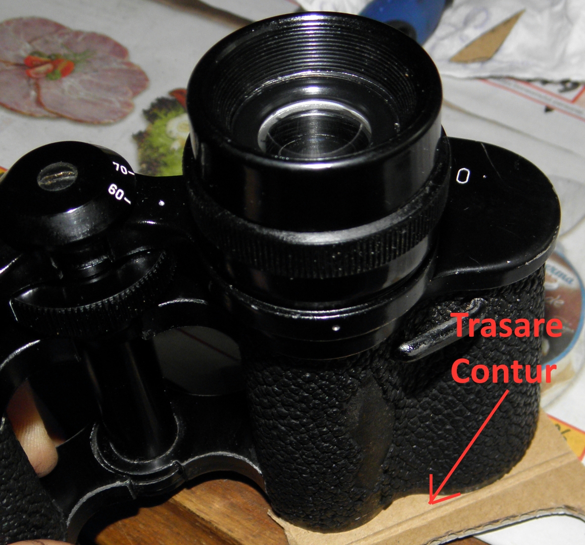

1- Se noteaza cu un semn imbinarea dintre tubul port obiectiv si corpul in care este infiletat, astfel incat dupa desurubare sa stim pana unde sa il insurubam la loc! Foarte important sa insurubati exact pana la semn, altfel apare o decolimare! Valabil pentru ambele tuburi caci ambele trebuiesc desurubate.

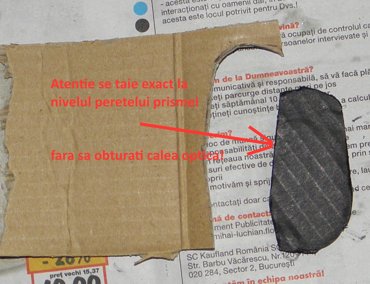

2- Decupati o bucata de carton, eu am folosit o cutie de carton gofrat de la o cutie de sursa de calculator. Cartonul trebuie sa fie grosut, si ferm.
3- Trasati efectiv conturul exterior asa cum se vede in poza Fig.1.
4- Decupati forma rezultata si taiati drept zona interioara pentru a elibera calea optica cand veti monta aparatoarea vezi Fig.2.
5- Cu un marker permanent negru acoperiti cartonul cu culoarea neagra a acestuia , inclusiv marginile. Lasati sa se usuce cerneala.

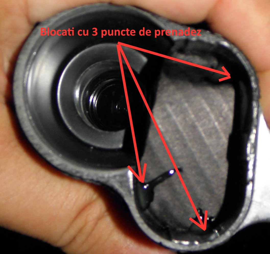

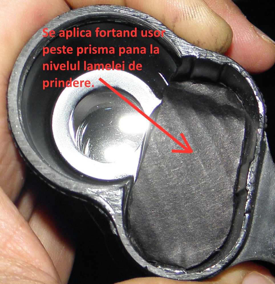

6- Introduceti cu atentie aparatoarea curbata peste prisma, cu varfurile in jos. Ea trebuie sa aiba contact cu marginea corpului binoclului si daca e facuta correct sta ferm fara sa cada ca in Fig.3.
7- Lipiti cu trei puncta de lipici de tip prenadez aparatoarea de marginea corpului binoclului.
8- Lasati sa se usuce.
9- Remontati tuburile port obirectiv, insurubandu-le pana la semnul de la punctul 1.
