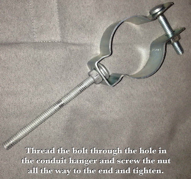

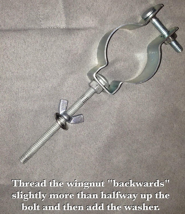

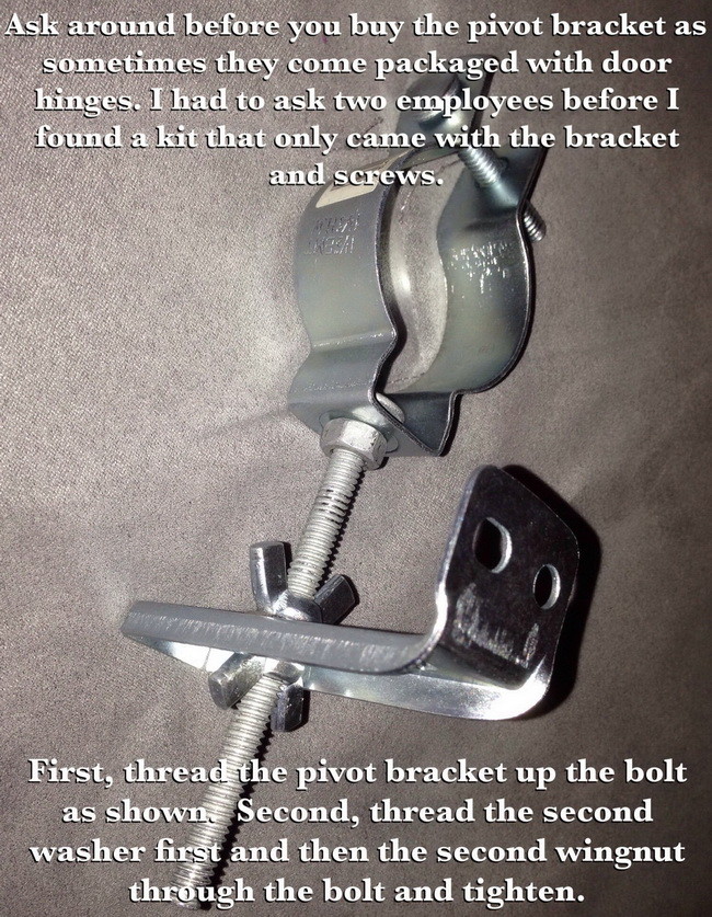

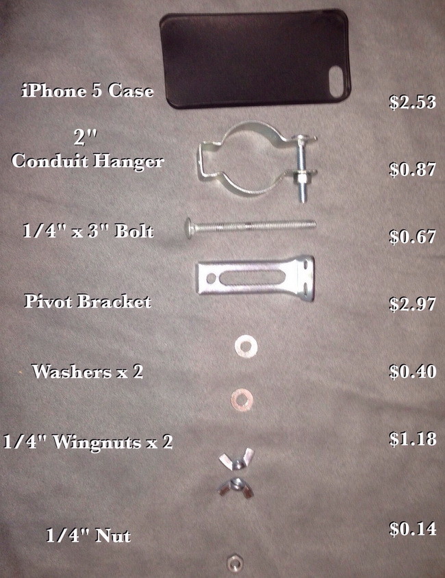

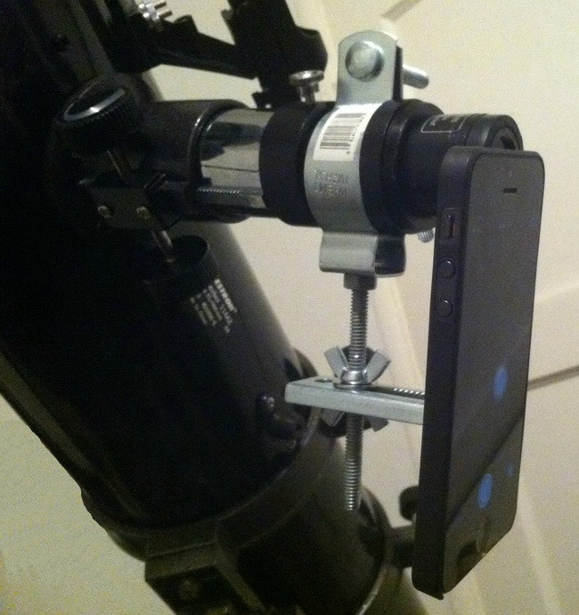

Zsolt
Felicitari, foarte frumos si ''nagyon szep'' !
Nici un telescop comercial nu ofera satisfactia morala oferita de cel construit de tine.
Sper ca ai trecut cu bine de toate problemele de sanatate pomenite in mesajul tau.
In mod sigur ,dupa o analiza amanuntita , vei gasi lucruri de modificat pentru a micsora greutatea telescopului si a-l face transportabil.Niste decupari de pilda.
Spui ca vrei sa incerci niste poze tinand telefonul peste ocular.
Uite o solutie de pe ''Instructables''.
Astept cu placere sa citesc noutati despre telescop si rapoarte de observatii facute cu el.
