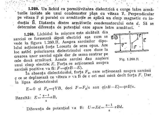

Mai am si eu o problema de tot din electricitatea de Hristev , editia noua .
Problema 3 4 17. Spune asa.
Intre armaturile unui condensator plan-paralel , cu distanta dintre armaturi d=10mm , curge cu viteza v=1m/s un dielectric lichid bipolar cu constanta dielectrica er = 2.5 Transversal pe viteza si paralel cu armaturile se aplica un camp magnetic B=0.1 T . Aflati tensiunea U care apare intre armaturile condensatorului .
La rezolvare e o afirmatie care nu reusesc sa o demonstrez .
"Dupa cum se stie forta asupra sarcinii libere situata intr-un dielectric omogen si uniform este de "er ori mai mica decat aceeasi forta in absenta dielectricului . In cazul nostru =>
qvxB+qE/qvxB= er
bineinteles cu vectori
Imi poate explica cineva cum sta treaba cu dipolii si de unde a scos afirmatia evidenta de mai sus? Singurele locuri in care apare dielectricul de permitivitate(de care stiu) in care este in teormema lui Gauss si in Forta Coulumbiana , la care intradevar este adevarata afirmatia . Dar nu mi se pare asa de usoara generalizarea la problema de mai sus .
Am cautat sa citesc pe undeva pe internet despe acesti dipoli si prin cartile mele de teorie pe care le am dar nu am gasit nimic care sa ma ajute . Imi poate recomanda cineva o carte de teorie inafara de manualul de fizica , care sa existe la librarie online ?
Va multumesc !

MesajTrimis: 18 Iul 2007 15:28 Download mesaj
În lucrarea
la pagina 63 se află problema 1.260, iar la pagina 185 rezolvarea ei în felul următor:
Spune-ne ce nu ai înțeles de aici.

Pai nu inteleg de ce E=0. Nu poate exista nici un lichid cu er=1 si care totusi sa polarizeze ? De unde a gasit aceasta legatura intre polarizare si er ???
Am presupus ca atunci cand se refera la absenta dielectricului se refera la inlocuirea acestuia cu un dielectric cu er=1.

Iarasi necazuri cu teoria. Rolling Eyes
1. Ai invatat la legea lui Coulomb ca permitivitatea reativa este raportul dintre permitivitatea absoluta a unui mediu si permitivitatea vidului. Permitivitate relativa egala cu unitatea inseamna vid.
2. Permitivitatea relativa nu are nici in clin nici in maneca (in problema) cu
faptul ca acolo e un dielectric care polarizeaza. Este, pur si simplu, un mediu caracterizat de er. In absenta lui, se presupune intre armaturi aer, care are permitivitatea foarte aproape de a vidului.
3. Cand intre armaturi e aer, campul e zero .
Cand introduci dielecricul in miscare si campul magnetic, apare orientarea moleculelor dielectricului sub actiunea cuplului de forte Lorentz si, prin asta, incarcarea condensatorului. Campul electric devine diferit de zero, asa incat, luand o sarcina de proba care se misca odata cu dielectricul, asupra ei va o forta electrica (vezi relatiile postate de Abel).
Asupra sarcinii de proba actioneaza insa si campul magnetic (vezi din nou aceleasi relatii), de unde Ftotal = qvB-qE. Asta e de er (epsilon relativ) ori mai mica decat forta care ar actiona asupra sarcinii de proba daca in condensator ar fi numai aer si camp magnetic (adica decat forta Lorentz), de unde Ftotal = qvB/er.
4. De vreme ce ai Ftotal, ai campul, E=Ftotal/q. Ai campul, ai tensiunea.

Credema ca acum am invatat mare parte din teorie si stiam majoritatea din ce ai spus . Am o singura problema .
r
Eu nu inteleg de ce " Asta e de er ori mai mica decat ....." . Eu doar vroiam o demonstratie la propozitia asta.
Sa mai pun o intrebare . Daca ai o substanta bipolara (ca cea din enunt ) cu er=1 (cel putin teoretic) . De ce ea nu se polarizeaza . Demonstrat fizic . Poate sunt mai greu de cap dar nu pot sa-mi dau seama si gata . Am mai spus ca am invatat teoria despre forta Lorentz si toate celelalte , dar nu am putut sa gasesc nicaieri un articol decent despre lichide dielectrice bipolare din care sa-mi dau seama de ce propozitia zisa de tine e adevarata . Confused
Ok, ai invatat teoria, mai trebuie s-o intelegi. Laughing
Tocmai asta-i smecheria: nu poti avea, nici teoretic nici altfel, o substanta dielectrica bipolara sau vre-o alta substanta cu er=1 pentru simplul fapt ca er=1 corespunde vidului si numai lui. Nici unei alte substante. Asta decurge din definitia permitivitatii relative.
Uita-te din nou la legea lui Coulomb, cu atentie la definirea permitivitatii relative. Incearca sa faci raportul expresiilor fortei electrostatice intr-un mediu oarecare si in vid. vezi ce iese. OK, acolo e vorba de sarcini punctiforme si nu de placi incarcate. Dar apoi uita-te peste teorema lui Gauss. In final, ai sa razi de cat de banal este. Wink
Dar vezi ca daca doua particule cu sarcina q are o anumita viteza , perpendicular pe un camp magnetic de inductie B in vid .
in dielectric Ft1=qv*B+q^2/(4pi e0er r^2)
in vid Ft2=qv*B+q^2/(4pi e0 r^2)
NU poate fi vorba de Ft1/Ft2=er.
Demonstreaza tu ca eu tot nu-mi dau seama

Confused Am spus forță electrostatică și nu Lorentz.
N-am să fac eu ceea ce poți și singur. No pain, no gain. Laughing
