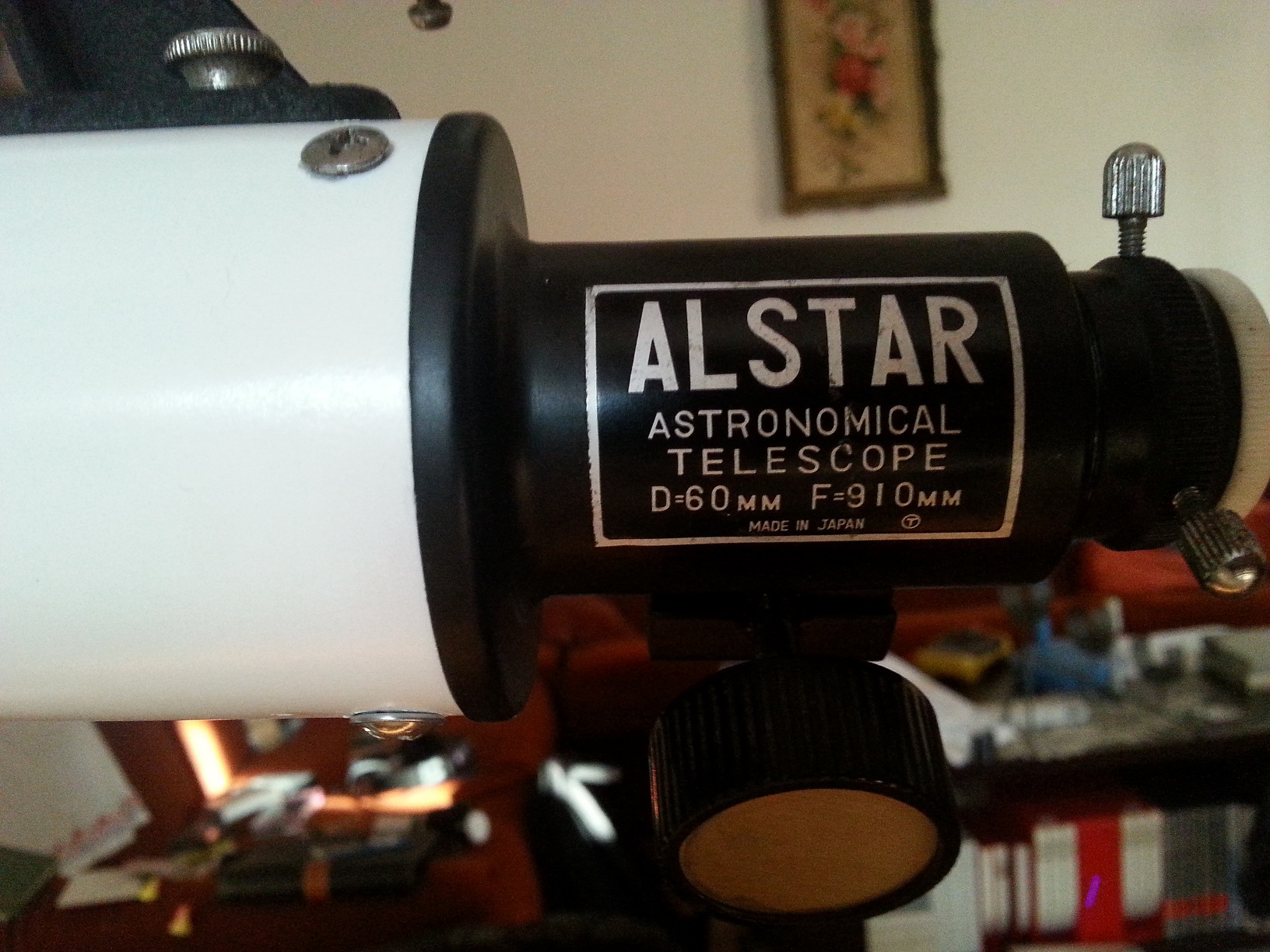

Mi-am achizitionat un Alstar Leo, japonez, refractor de 60mm, distanta focala de 910mm; judecand dupa filetele cu pas imperial si dupa stare cred ca e de prin anii 70-80. Un telescop batut(la propriu) de soarta, indoit, prafuit si uitat in pod. L-am indreptat, vopsit, lacuit picioarele de lemn, uns; lentilele sunt in stare buna zic eu.

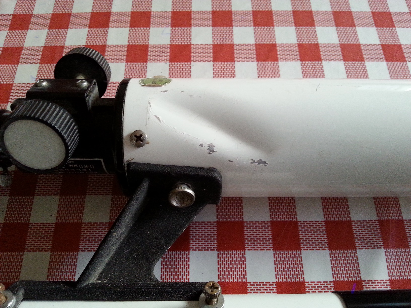

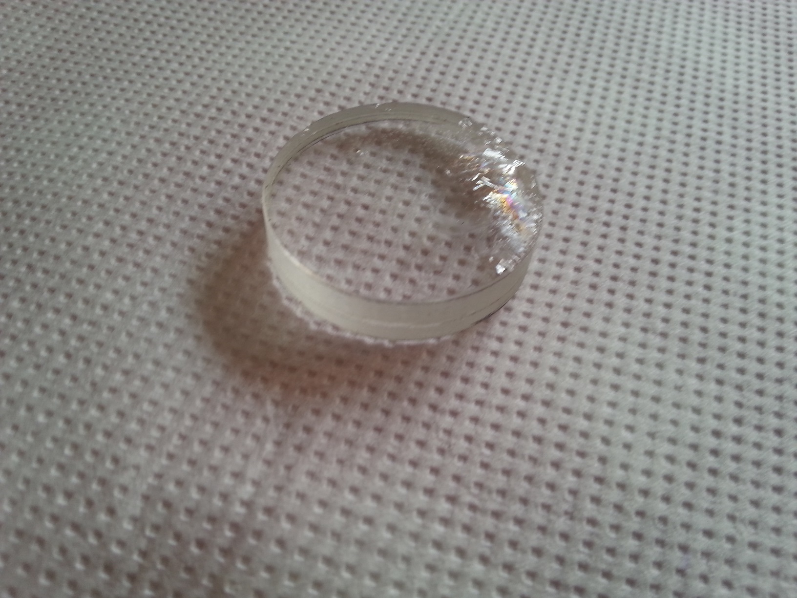

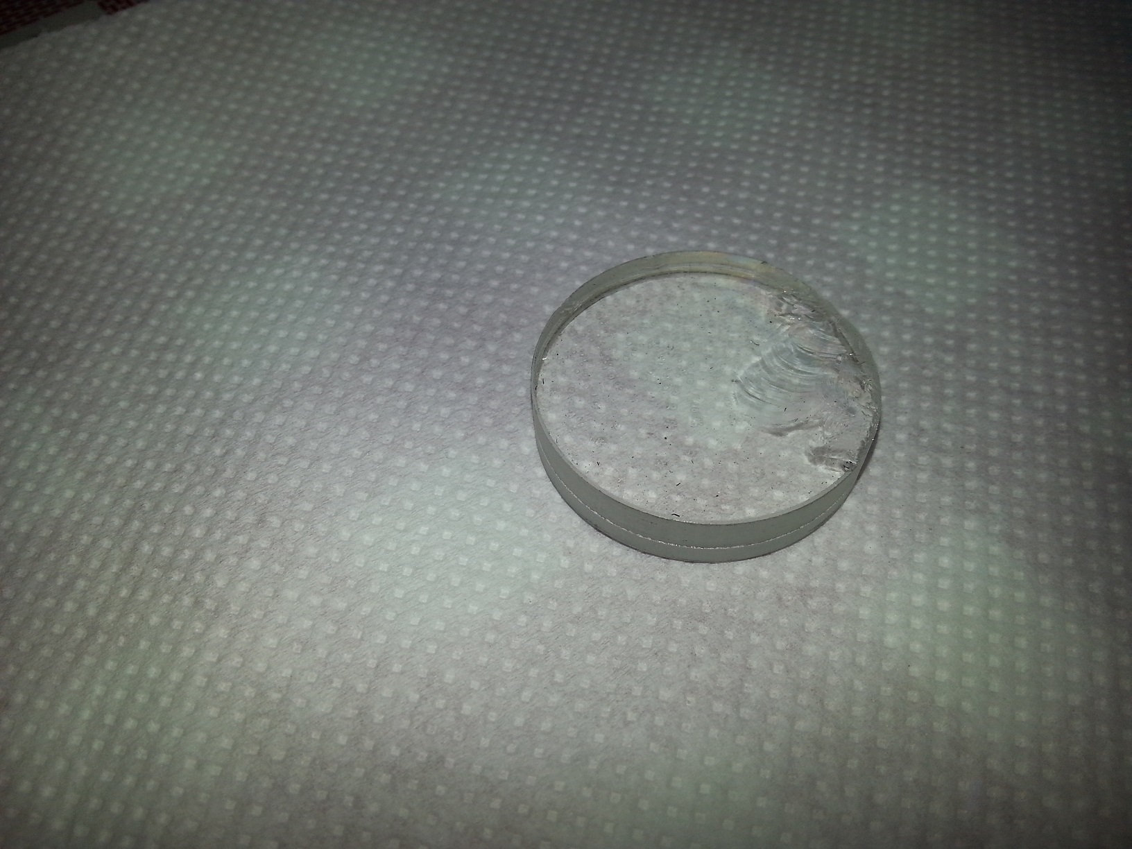

Are o problema: luneta cautatoare are lentila principala ciobita de la margine pana aproape de centru(ciobita in lat) si de la soc au aparut bule intre cele 2 lentile lipite. Este cat de cat utilizabila.
Gasesc lentila separat pentru ea? este de 6X30 si are prindere dubla.

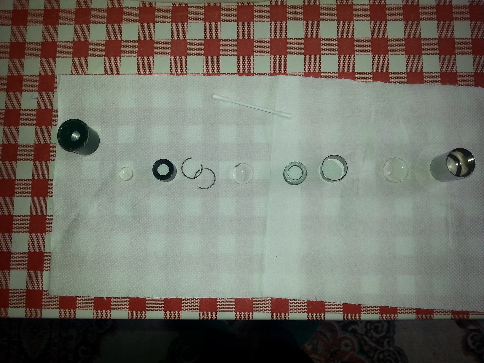

Pentru ocular Kelner ordinea lentilelor este lentila simplă spre câmp și dubletul acromat spre ochi, ambele cu fețele mai bombate spre interior, una spre alta. Există și reversed Kelner (RKE) la care ordinea este inversată, lentila simplă spre ochi și dubletul spre câmp. Ca să-ți dai seama dacă o lentilă este concavă, plană sau convexă te uiți în contra-lumină și compari reflexia unui bec sau alt obiect luminos și vezi dacă este mai mic, egal sau mai mare decât privit direct. Suprafețele concave măresc iar cele convexe micșorează reflexia.

Daca ai cumparat telescopul din Brasov, inseamna ca stiu despre ce e vorba. Problema principala este diametrul barelului (tevii) ocularului. Din cate am vazut eu in poze, daca e acelasi, are probabil oculare pe standard vechi, de 23 mm sau 24,5 mm. Acum se folosesc oculare de 31,75mm. Trebuie sa scoti ocularul si sa-l masori.
Cautatorul nu e asa o problema, ca in principiu, el trebuie doar sa-ti dea o orientare pe cer. In timp, daca microbul astronomiei se prinde, o sa gasesti ceva mai bun.

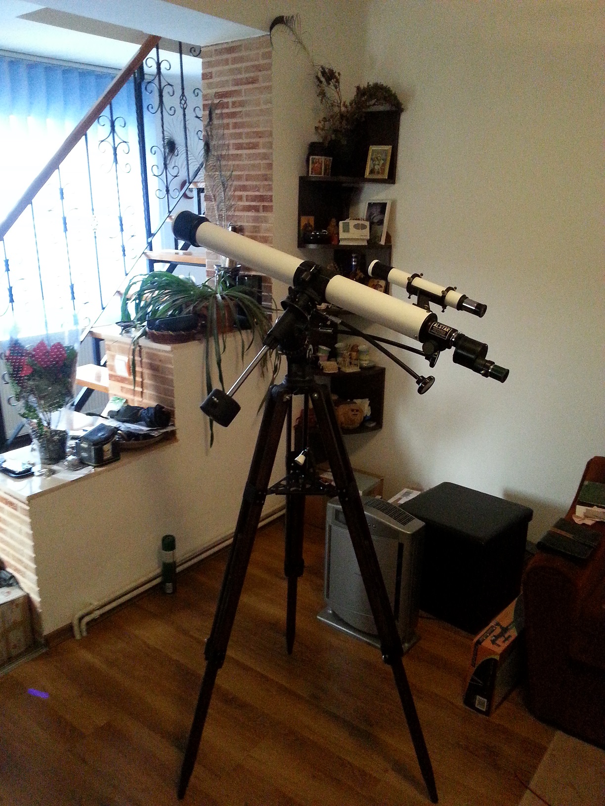

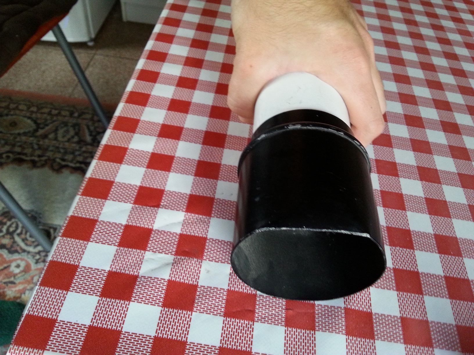

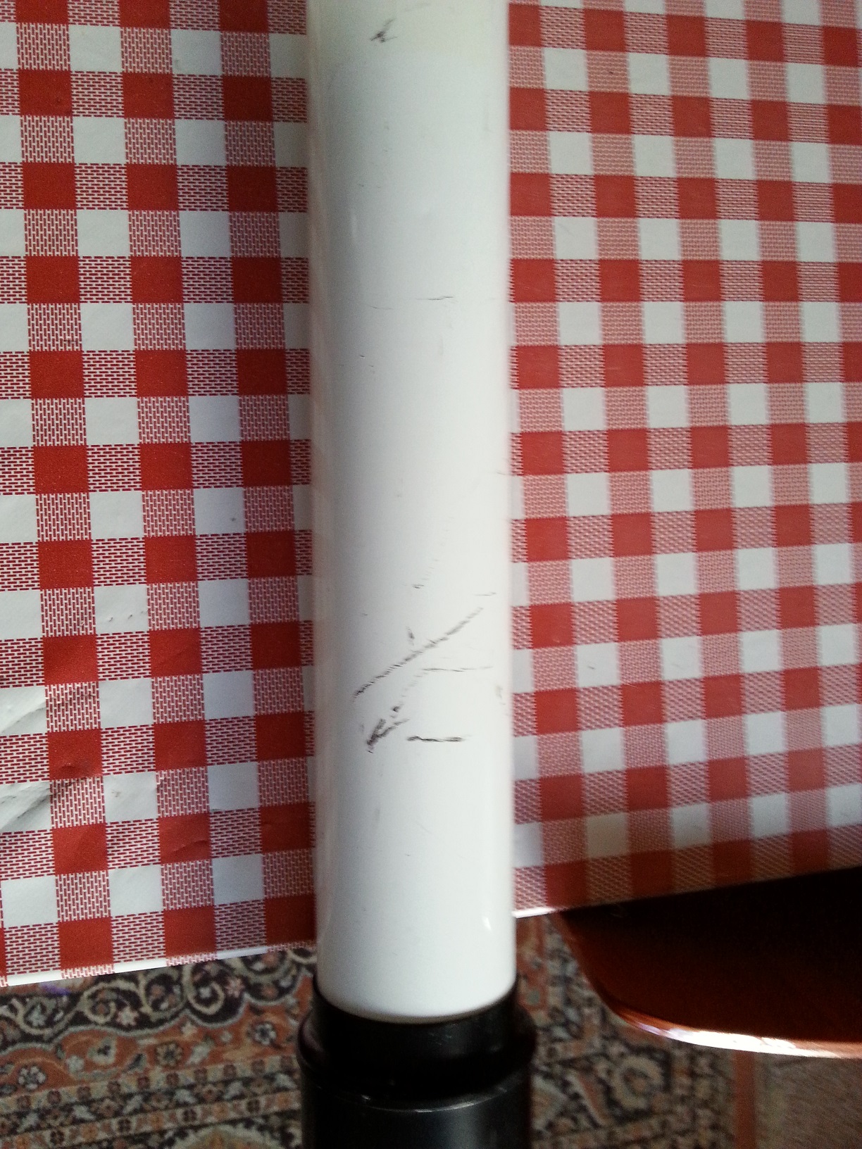

Are montura pe 24mm, intr-adevar. Am vorbit sa imi faca un strungar o piesa de adaptare pentru 31,7mm.
Mi-am achizitionat 2 oculare: kellnere bariu de 25mm si 10mm, de aici de pe forum. Nu sunt foarte sofisticate, dar ar trebui sa fie ok. Sunt pe 31, dar am pus un ocular cu mana peste teava si nu pare sa ingusteze mult campul de vedere pe ocularul de 25mm uitandu-ma la luna.
L-am achizitionat si cu montura in minte, ma gandesc ca o voi putea refolosi pe viitor daca iau alt tub; telescopul cantareste 1,2kg fara oculare, iar contragreutatea are 1,3 kg. Imi place ca sunt picioarele de lemn si imi pare ca absorb din vibratii. Cu picioarele extinse la maximum e destul de stabil.
El a mai venit si cu un tubusor cu 2 prisme care rastoarna imaginea ca sa arate ca in mod normal.
Inainte sa il revopsesc avea o eticheta pe care scria: Passed: Astronomical Institute of Japan.
L-am colimat cu ajutorul unei antene al unui vecin la ~200m distanta. I-am cautat capacele de praf pentru ca nu avea: un capac de nutella pentru capatul tubului; capace de tuburi de medicamente, etc.

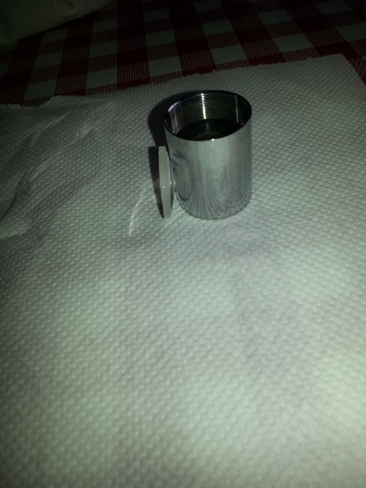

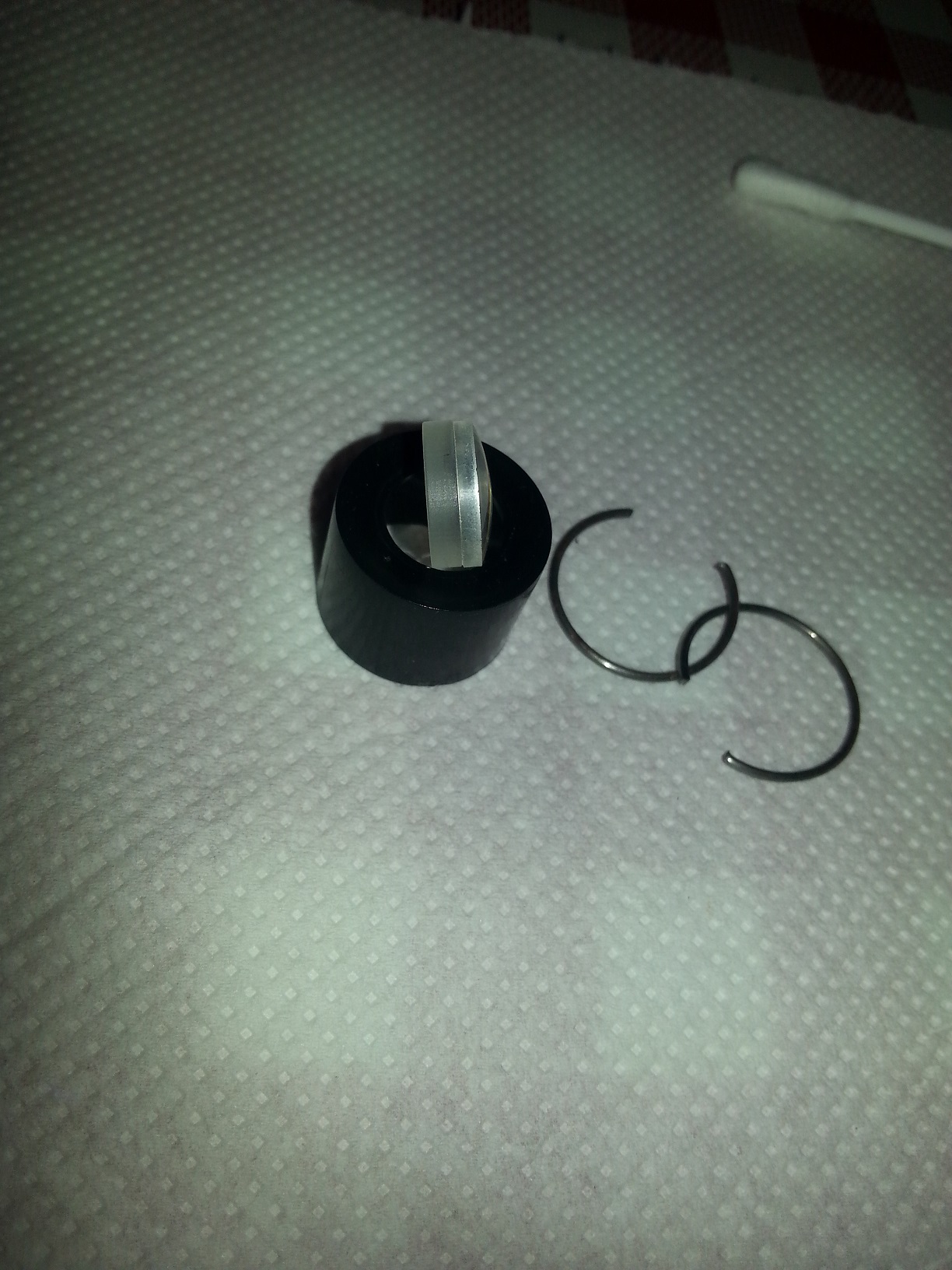

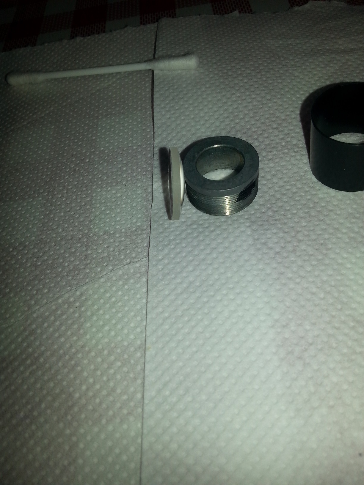

Am facut poze detaliate la componenetele ocularului. ce parere aveti? cum ar trebui sa fie orientate lentilele?

Cu lentila aia acromata care e ciobita nu mai ai ce face. Cel mult, sa spui ce diametru, si ce focala are, poate gasesti una la fel. Dar cred ca mai repede gasesti un alt cautator.
Despre ocular nu stiu. Sunt altii specialisti in formule de oculare pe aici pe forum.

Daca obiectivul lunetei tale e bine executat, ar oferi imagini foarte frumoase, astro si terestru, la adevaratul potential al aperturii D60mm. Asta e singura raportare justa. Vechimea aproape ca o incadreaza intre cele de epoca. E imbucurator faptul ca-i fabricata in Japonia. Imi place si designul inerent refractoarelor, acela simetric si privire in lungul axei, pe directia obiectului. Am si eu o luneta acromatica comerciala, D60mm, cumparata noua in 1997 (s-a nimerit cu obiectiv bun); nu m-am saturat de ea, ba chiar imi trezeste nostalgii... desi simt un pragmaitsm tot mai sec afisat in lumea moderna, independent de mine, doar la nivel de societate.
Nu-mi dau seama precis ce tip o fi ocularul, ma abtin. Eventual, poti testa practic configuratiile. (PS: dupa marimea lentilelor, probabil ca acromatul era la ochi, cu partea plana inspre ochi)
