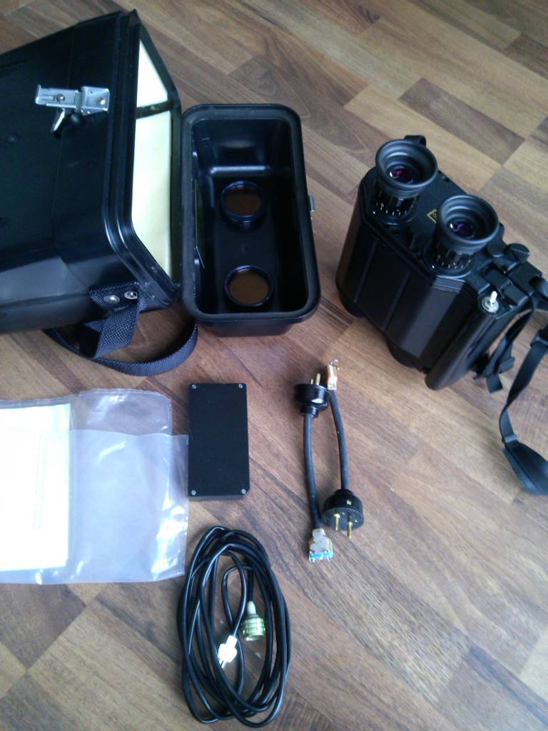

se vede continutul, binoclul, filtre galbene,stabilizator de tensiune 9Volti, 3 cabluri de alimentare
max 36 Volti bateria si instructiunile

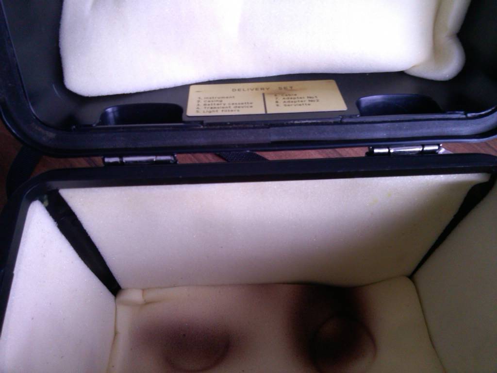

Carcasa de plastic cu urme de ? hm,rate arsura ,nu este, e burete imbatranit ;)

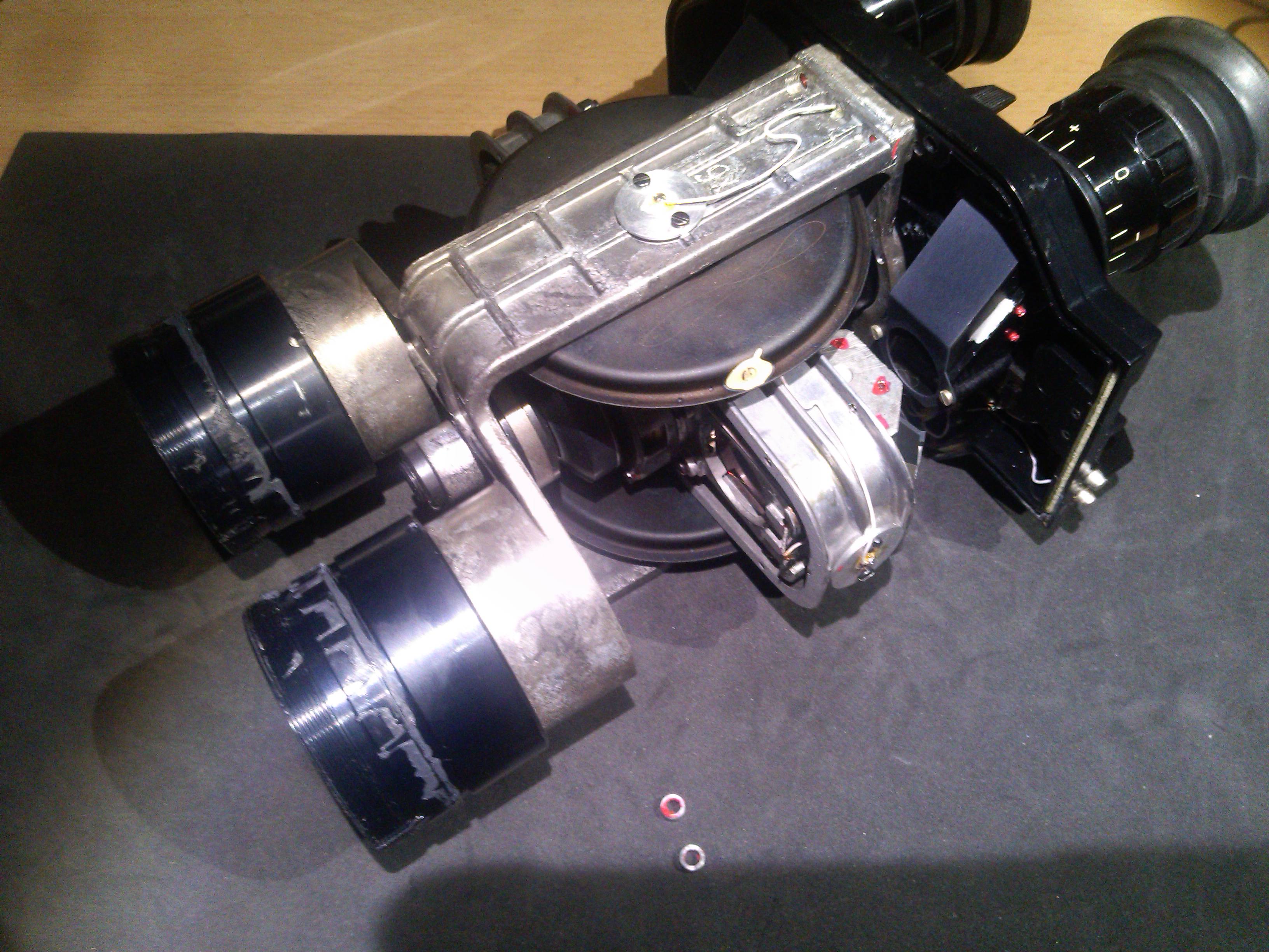

desfacut partial, sunt doar 4 suruburi plombate cu smoala?

rama giroscop cu transmisia de curent

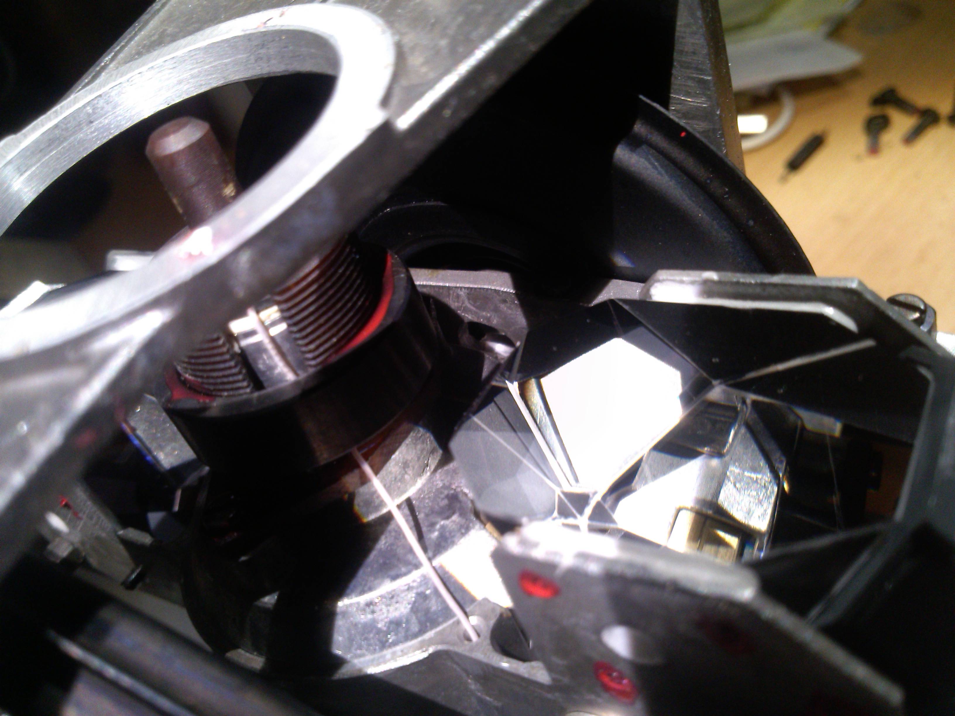

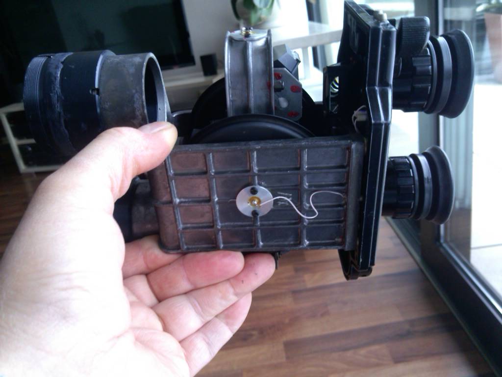

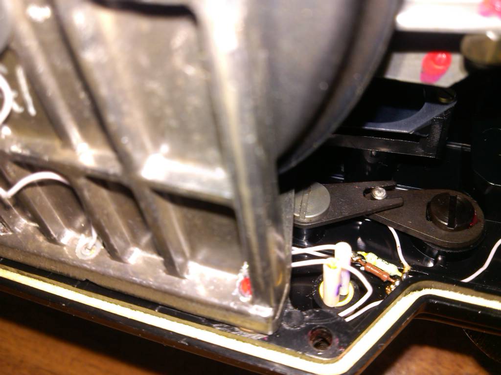

aici se vede platna de prtinax cu limba coectoare , prinsa cu 2 suruburi de plastic M2 amandoua rupt in carcasa deci fara contact :(

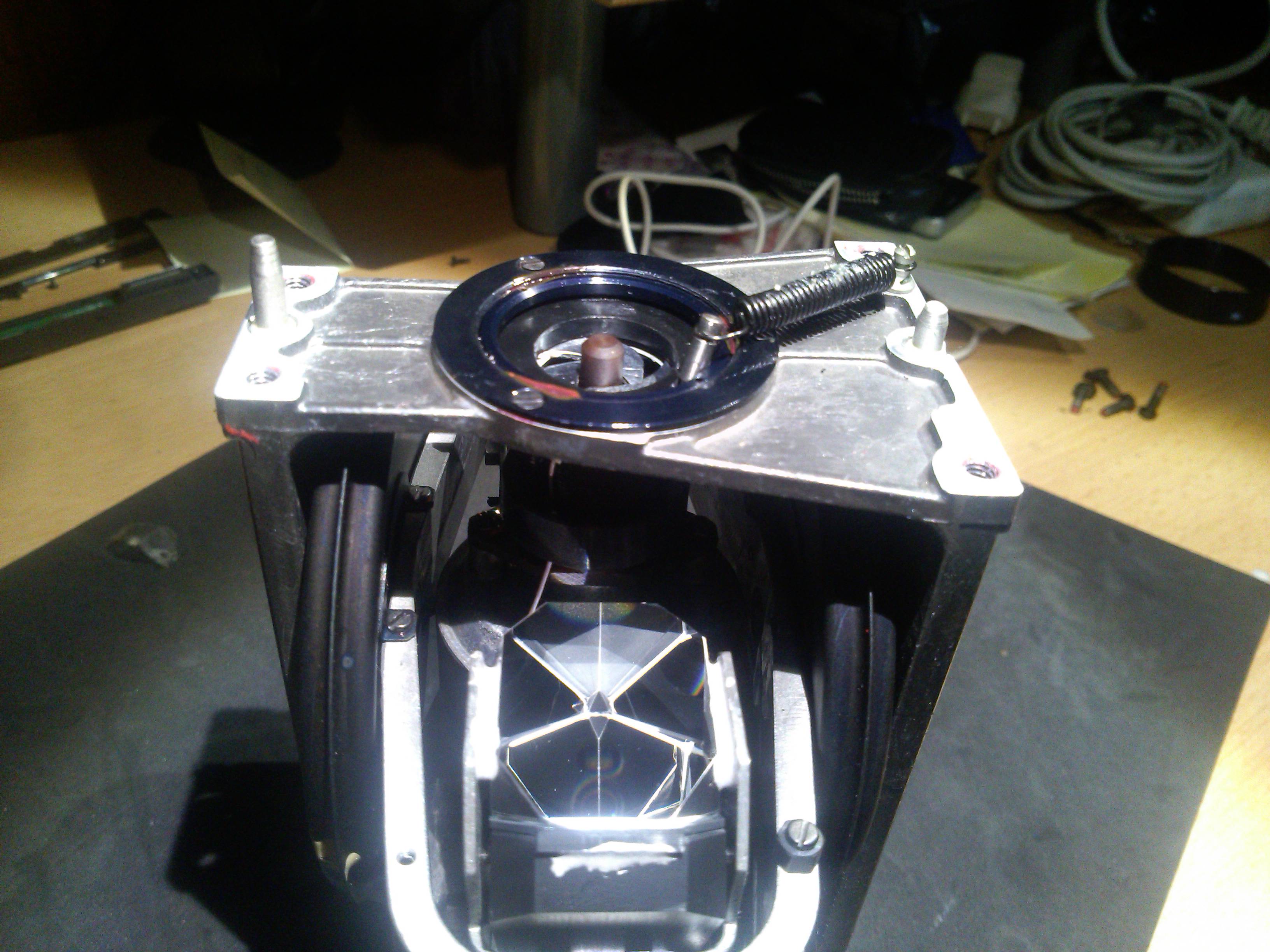

si ca e asa frumos , mai o data :) aici se vede parghia de stabilizare, in pozitie initiala e trasa de un arc si fixeaza rotorul in pozitie de mijloc, pentru a stabiliza se apasa parghia si lamelele elibereaza axa care din inertie ramane in pozitia de mij

Aici se vede cauza de ce nu functiona stabilizarea stift insurubat in plastic imperechiat cu un arc mult prea tare si deja avem stabilizator nnefunctional

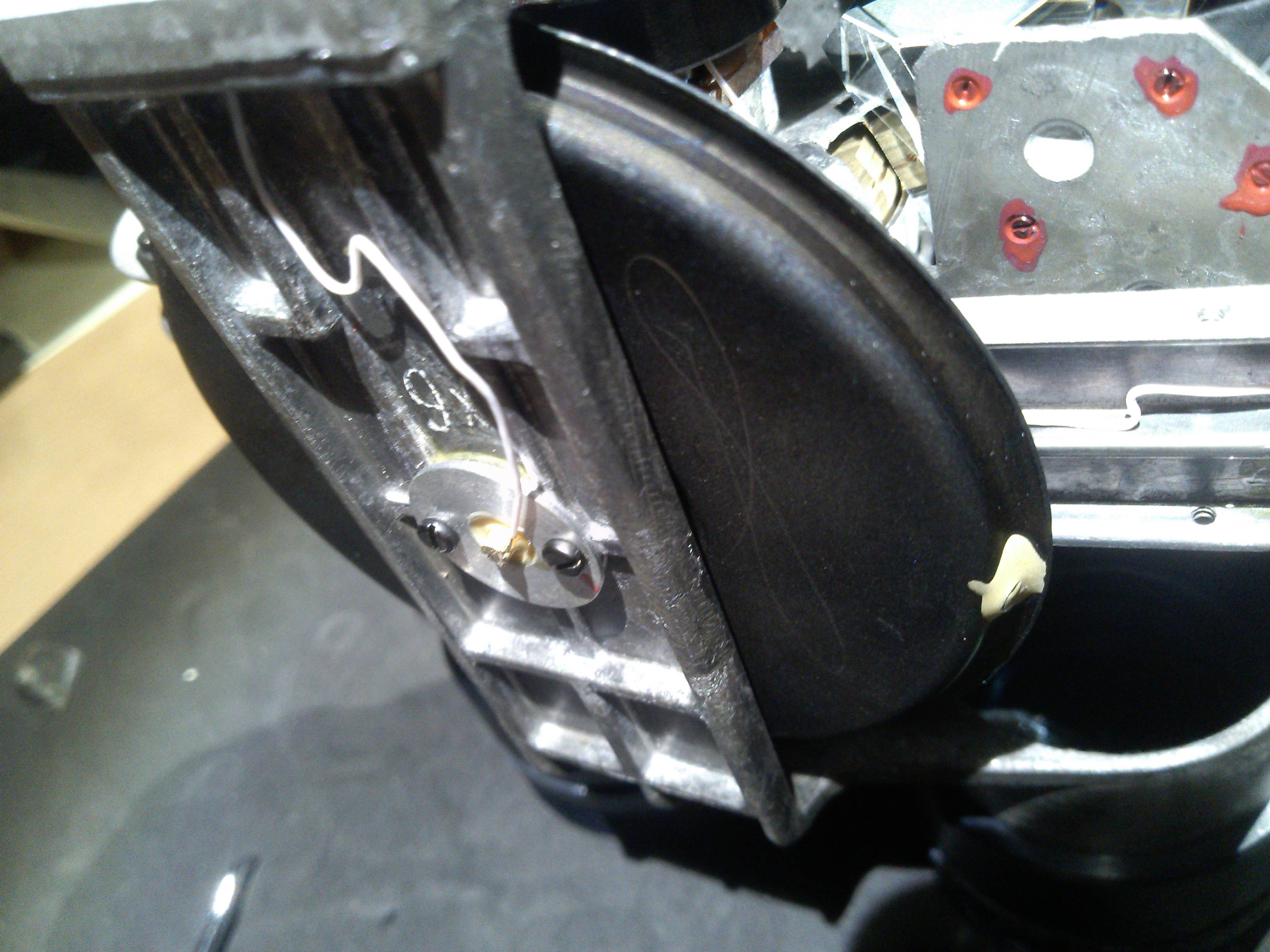

aicise vade doza barimetrica, se pare ca compenseaza diferentele de temperatura, in mijloc e jonctiunea electrica
 Marime fisier:  685.87 kb

Giroscopul se afla intre prisme (pe acelasi cadru mobil), cu axa de stabilizare de-a lungul (paralela) axelor optice. Un giroscop stabilizeaza rotatia in jurul a celor doua axe perpendiculare pe axa lui.
Acele celule (ce seamana cu unele barometrice) se pare ca au rol de arcuri combinate cu perna de aer si nu au rol de a compensa nimic termic sau barometric (nici nu ar avea cum deoarece sunt dispuse diametral opus, iar eventualele presupuse corectii s-ar anula). Cel mult, din presiunea interna s-ar regla (din fabrica) centarea ansamblului mobil.

Celulele barometrice sunt cu siguranta vidate, se vede surubul de evacuare al aerului, sigilat in prealabil
