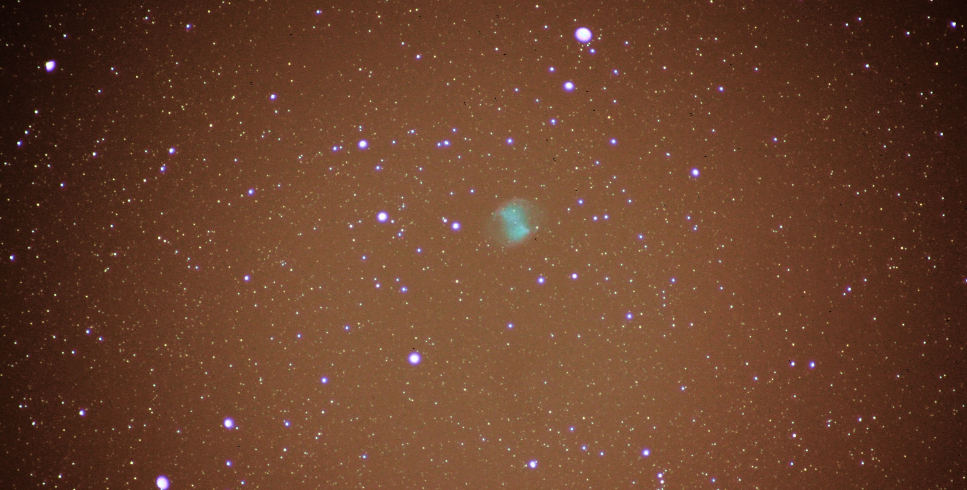

Nu e bine pt astrofoto decat daca iti place la nebunie culoarea mov Smile .
Chiar la expuneri modeste maj stelelor se umfla la un 120 f/5
http://www.astronomy.ro/forum/files/120f5color_175.jpg
Vizual insa cred ca o sa fie placut , eu am apreciat f mult lipsa obstructiei centrale in comparatie cu newton-ul de 130 f/5cu care l-am inlocuit .
http://www.astronomy.ro/forum/files/uhc_s_m27_164.jpg
Astrofoto nu , vizual poate , dupa gust Smile

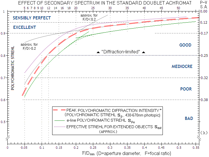

Un dublet acromat clasic, la acea apertura si raport focal (conteaza amandoua, nu doar raportul focal), se situeaza undeva intre Poor si Bad d.p.d.v. al aberatiilor cromatice. Daca imparti raportul focal (7.9) la apertura (152), iti da un factor de 0.05 (care nu e deloc bine).

@Nobody, sa inteleg ca daca as folosi o Barlow 4 x as avea un f 32./ 152 ar rezulta 0.21 iar cu un Barlow 5x as avea f 39 /152 ar rezulta 0.26. Asta ar insemna ca s-ar incadra in limitele din tabel,adica de la bine la excelent ? Ma gandesc ca la f 32 respectiv 39 detaliile nu prea sunt vizibile ..nu ?
Cu barlow 5x si ocular stock de 26 mm ar rexulta 230x,o marire care se incadreaza la maxim zic eu din cei 300x teoretici.

Un barlow nu te ajuta si nici nu se ia in calcul la aberatiile cromatice ale obiectivului.
