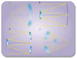

Ideea era sa mai scapam de lentile, cel putin in acel obiectiv minolta sunt multe. Intr-un mak/sc avem un singur element refractiv (si doua reflectoare), nu se poate combina intr-o singura sticla?
Ceva precum b) sau c) de aici: http://spie.org/newsroom/technical-article...new-tricks
Ar fi usor de ralizat, ce limitari ar avea? Cumva acolo aminteste de f0.5, dar limitat la UV/IR? Nu suna rau deloc.

Daca ne liminam doar la un design cu unul sau doua astfel de oglinzi, precum cele doua din fig. atasata, e complicat de realizat practic din materiale obisnuite, adica nimic exotic cel putin la primara, secundara fiind mica putem accepta sticle speciale? Chiar cu niste limitari practice (ex. spectru restrans) se poate realiza la mod rezonabil (pret, complexitatea slefuirii) un sistem care ar avea drept avantaje sa zicem un f mai mic, o apertura mai mare?
http://spie.org/newsroom/technical-articles-archive/oemagazine/0603/teaching-an-old-mirror-new-tricks

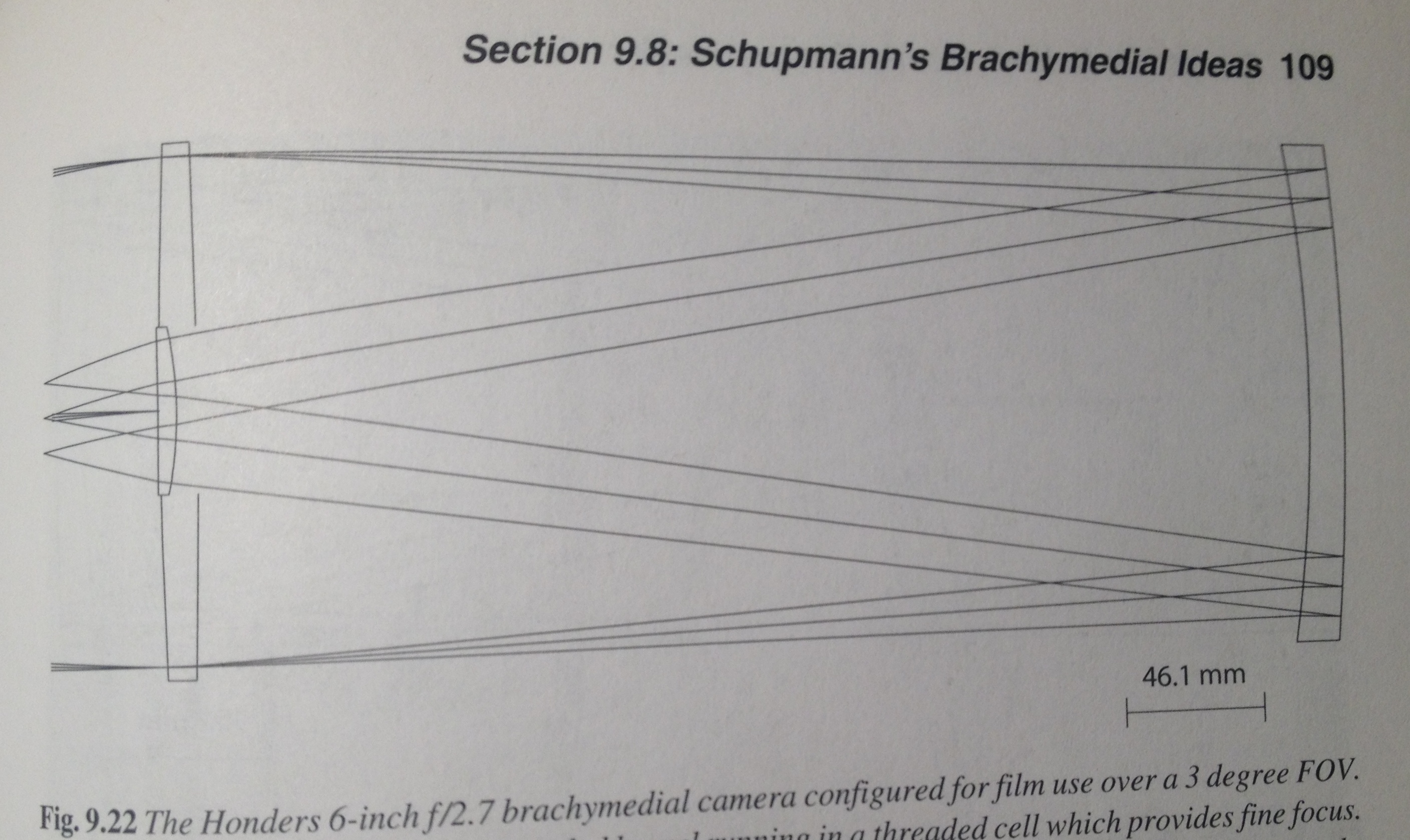

Tak epsilon e altceva, un newton cu alta conica pe oglinda principala si un corector sofisticat din sticle ED foarte scump in focuser.
Honders-ul fotografic are o lentila in fata si un mangin mirror in capatul celalalt al tubului. Daca se lucreaza pe spectru vizual intreg mai este nevoie de o lentila in fata senzorului.
Daca tu vrei 300 cine iti face lentila in romanica???

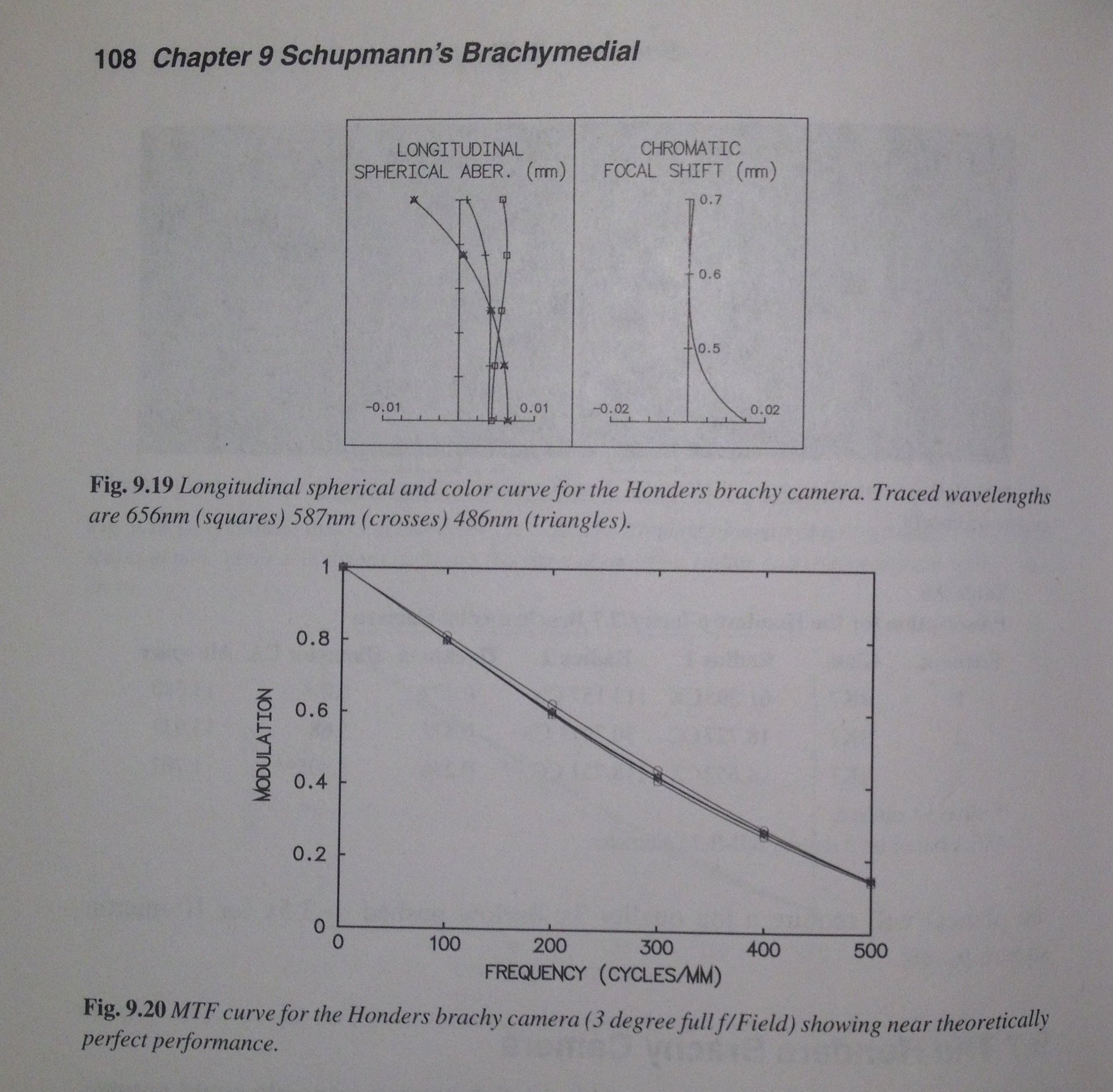

Un exemplu de Honders fotografic in imaginile de mai jos:
 Marime fisier:  1.15 MB
 Vizualizat:  de 12727 ori
