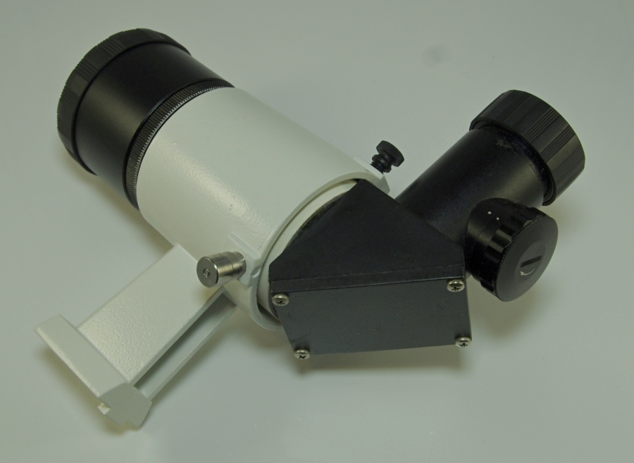

Se poate face destul de usor.
Iei o diagonala, cu un ocular, scoti celula din fata cautatorului, si cu ele tinute in mana, si cu o rigla scurta, te uiti la infinit, sa masori distanta minima, dintre celula si diagonala. Tai tubul cautatorului la distanta potrivita, cu vreo 5-6mm mai scurt decat ai masurat. Apoi, cu un traforaj, tai din textolit sau placaj un inel cu ciametru interior 1,25'', si exterior cat exteriorul tubului. Mai tai la fel doua, trei inele cu diametru interior la fel, 1,25'' si exterior cat diametrul interior al tubului. Lipesti inelele intre ele, si apoi le lipesti in tubul cautatorului, cu inelul cel mare in capat. Eventual mai faci o masuratoare a focalizarii inainte de lipire. Vezi ca filetul din fata cautatorului are si rol de reglaj al focalizarii.
Apoi dai una sau doua gauri in lateralul tubului, care sa treaca prin inele, si filetezi cu M3 sau M4, in functie de gaura, si de ce suruburi ai. Astfel vei avea suruburi de fixare a diagonalei in tub.
Partea cea mai complicata este sa indrepti capatul taiat al tubului la 90 de grade, fara deviatii.
Cam asa am facut eu cand am transformat acest cautator care era drept. Cu diferenta ca eu am vrut sa pastrez ocularul original, fiind iluminat.

Am uitat. Ca sa fie si mai sigur si mai simplu, adica sa fi sigur ca diagonala este si ea paralela cu axa optica, poti sa renunti la suruburile de blocare, si sa o lipesti direct pe inele, avand insa grija ca barelul de 1,25 sa fie pus, ca sa se pastreze concentricitatea fata de tub. Dupa ce lipitura s-a facut, poti sa desurubezi barelul, sa-l pastrezi pentru alte constructii.
Atentie. Prismele de binoclu sunt in general mai mici decat diagonalele de 1,25''. Asa incat daca pui un ocular larg, de vreo 25mm, o prisma de binoclu va induce ceva intunecare a imaginii, lucru care nu e de dorit. Si oricum, o prisma pusa pe un refractor rapid, cum sunt de fapt cautatoarele poate amplifica aberatia cromatica.
Pe de alta parte, o prisma primita gratis e infinit mai ieftina decat o diagonala, chiar si secondhand.

Excelenta metoda, arata foarte fain cautatorul, multumesc pentru detalii.
Ai dreptate , prisma nu e cea mai potrivita pentru lunetele scurte cum sunt cautatoarele dar daca nu vrem o calitate deosebita , o putem folosi.
