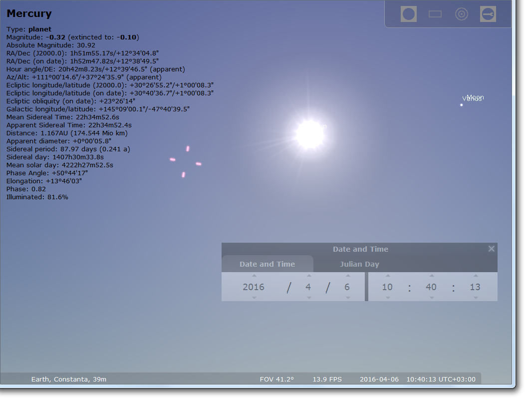

6 aprilie ora 10.
 Marime fisier:  229.19 kb
 Vizualizat:  de 15526 ori
Newtonian Dobson Capella 10", F 4,7

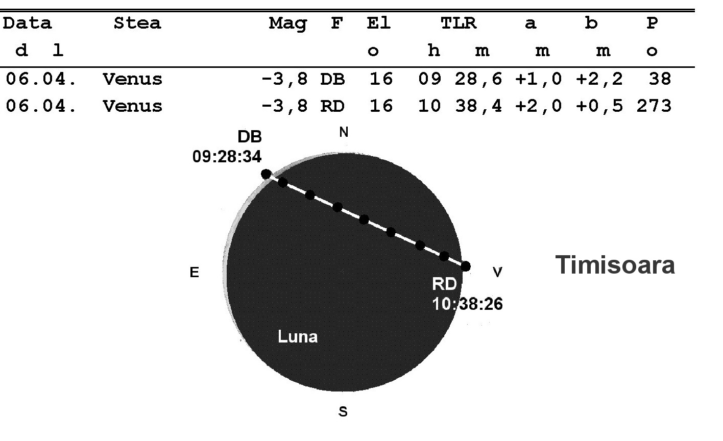

Un fenomen interesant. Pacat ca elongatia mica a Lunii fata de Soare (17°), face greoaie observarea ocultatiei la aceasta data. Venus are un diametru aparent de doar 10" si mag. -3.9.
Atasez din Efemeride Astronomice 2016, detalii pentru cele patru mari orase din tara. Pentru alte localitati, momentele se pot calcula cu formula:
t = To + a(L - Lo) + b(f - fo)
unde t este momentul pentru o alta locatie, To - momentul din efemerida, a si b sunt coeficenti (minut/grad), L si Lo - longitudinea locatiei si cea din efemerida, f si fo - latitudinea locatiei si cea din efemerida. Atentie! Trebuie adaugata o ora la ora din tabel (ora oficiala de vara , TLR + 1h)
Un filtru rosu ajuta la observatiile pe timp de zi. Mareste contrastul imaginii si diminueaza culoarea albastra a cerului.
Cer senin tuturor,
Marcel Jinca

Daca diferenta e de 17' nu e asa de grav comparat cu situatia lui Thierry Legault. Un parasolar mai lung ar rezolva cat de cat, facem niste teste, macar sa fie senin Smile.
marcel jinca
Data inscrierii: 16 Apr 2009
Mesaje: 411
Localitate: Bumbesti-Jiu
MesajTrimis: 01 Apr 2016 08:55 Download mesaj
@valy, corectie: Luna o sa fie la 17 grade, nu 17 minute.
In linkul dat de tine mai sus, la momentul respectiv (8 iul. 2013), Luna era la 5 grade fata de Soare.
MesajTrimis: 01 Apr 2016 09:01 Download mesaj
Grade fireste, n-am simbolul aici... Smile.

Peste tot vad ca se mentioneaza ca la momentul maxim, distanta aparenta Luna-Venus va fi de 0.7 grade.
Cum bine stim cu totii, diametrul aparent al lunii este de aprox. 0.5 grade. Atunci cum naiba de e numit "ocultatie" acest fenomen? Nu e de fapt doar o conjunctie (f. stransa, ce-i drept)?
MesajTrimis: 01 Apr 2016 09:45 Download mesaj
Unde se mentioneaza?
Kirk Spock
Data inscrierii: 29 Noi 2013
Mesaje: 205
Localitate: SF
MesajTrimis: 01 Apr 2016 09:54 Download mesaj
De ex. pe astroinfo, dar nu numai acolo. O fi vorba doar de 7 min. si atunci greseala e la ei. Intre timp, mai caut si alte surse.
MesajTrimis: 01 Apr 2016 10:54 Download mesaj
Pe simularile puse de Marcel Jinca mai sus se vede clar ca Venus trece prin spatele Lunii, sau invers.
Probabil ce ai vazut era pentru alta locatie pe glob.
