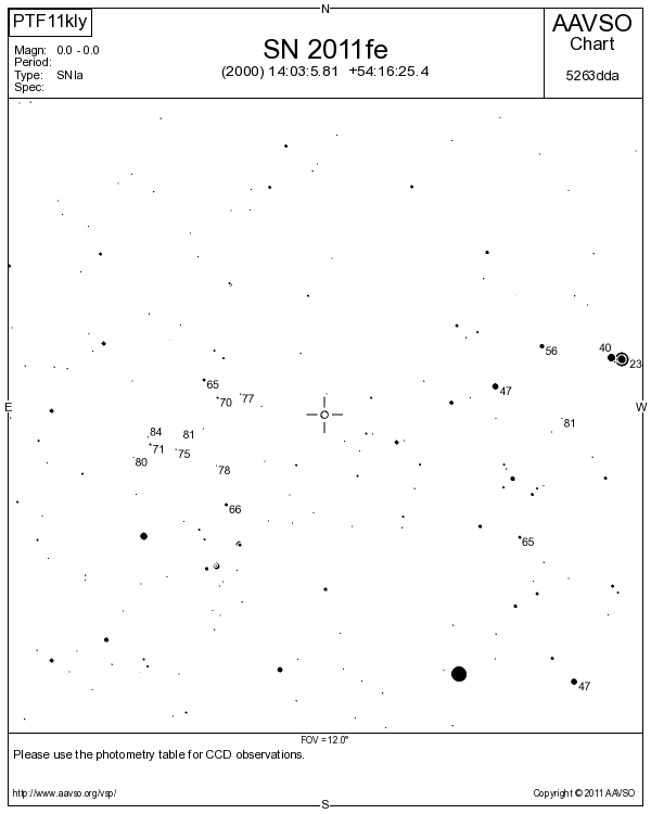

Pentru a o observa, cel mai bine e imediat dupa sfarsitul crepusculului astronomic, in jur de 21:20 ora de vara in perioada asta. M101 e inca sus pe cer, altitudine 40 grade, iar Luna e ceva mai jos. Azi am gasit si la AAVSO posibilitatea de a genera harti precise la diferite campuri vizuale cu ajutorul carora e simplu de identificat supernova.

Atasez 3 harti cu FoV de 12 grade (pana la magnitudinea 8.5), 3 grade (10.5) si 1 grad (12.5). Sint mai mult decat suficiente pentru a identifica supernova. Hartile sint orientate normal, N sus si E la stanga.
SN 2011FE
FoV 12 grade
Magnitudine limita 8.5
