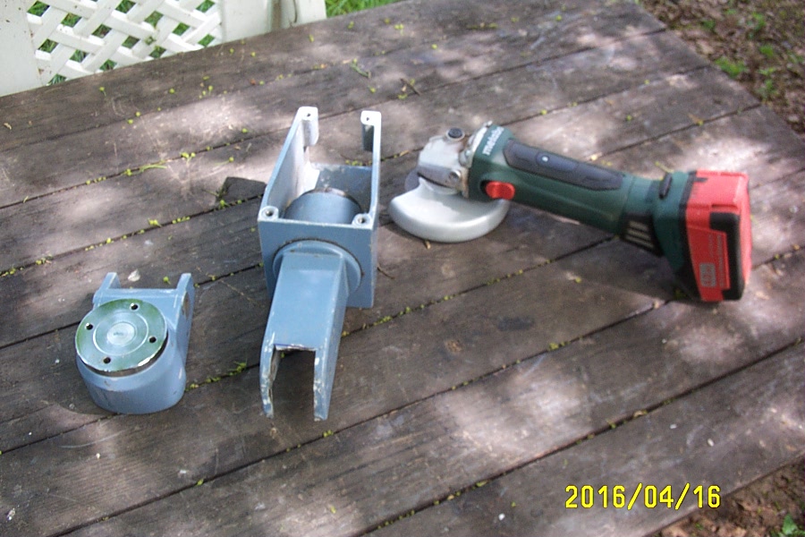

Satul de vesnicele vibratii si probleme ale unor monturi industriale, am hotarat sa-mi fac o montura suficient de solida pt. mak-ul de 127.
Sapand prin fierataniile stranse de prin piata, am gasit doua articulatii solide si am inceput traforarea.
 Marime fisier:  152.7 kb
 Vizualizat:  de 7213 ori

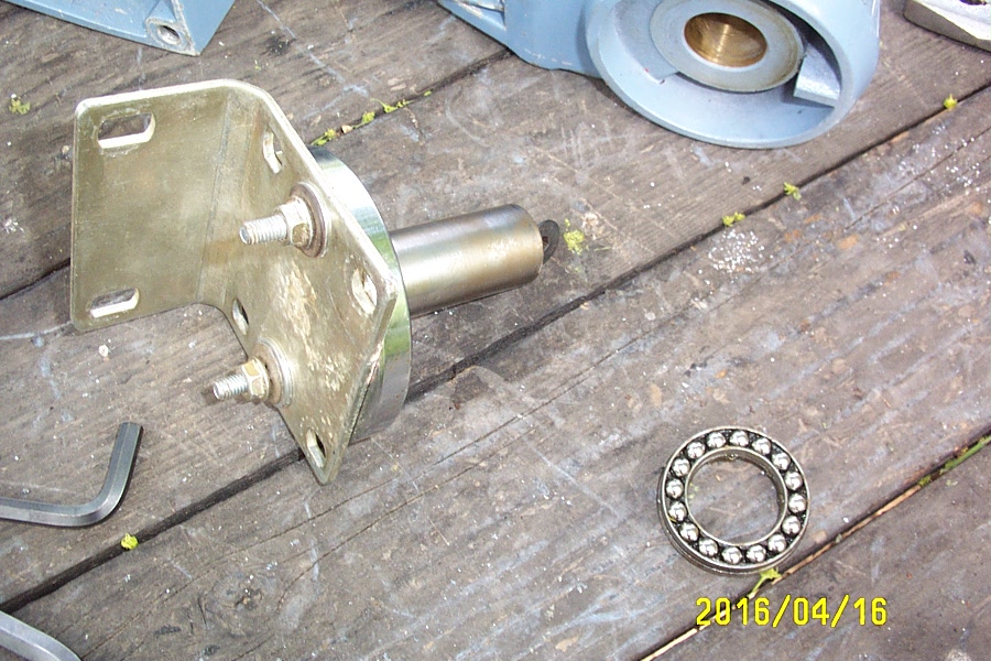

MesajTrimis: 17 Apr 2016 17:37 Download mesaj
Dupa flex si tarodare iata cele doua articulatii unite.

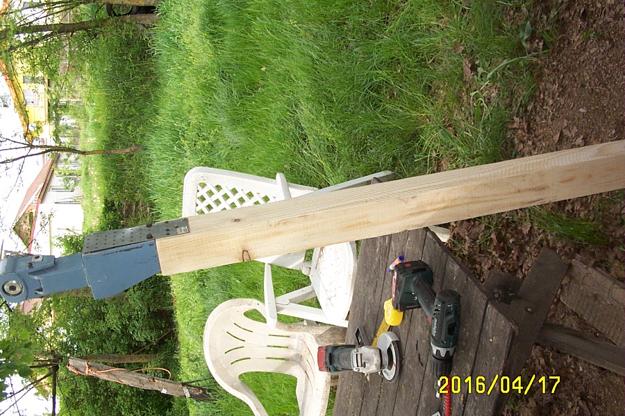

MesajTrimis: 17 Apr 2016 17:44 Download mesaj
Iata si grinda de 10/10 pe care va sta capul monturii.
 Marime fisier:  263.87 kb
 Vizualizat:  de 7195 ori
 Marime fisier:  264.25 kb
0770403936
Remus Boldis
Data inscrierii: 03 Iun 2014
Mesaje: 464
Localitate: Buzias
MesajTrimis: 17 Apr 2016 17:48 Download mesaj
Restul monturii va fi facut din lemn, pe principiul - cat mai solid.

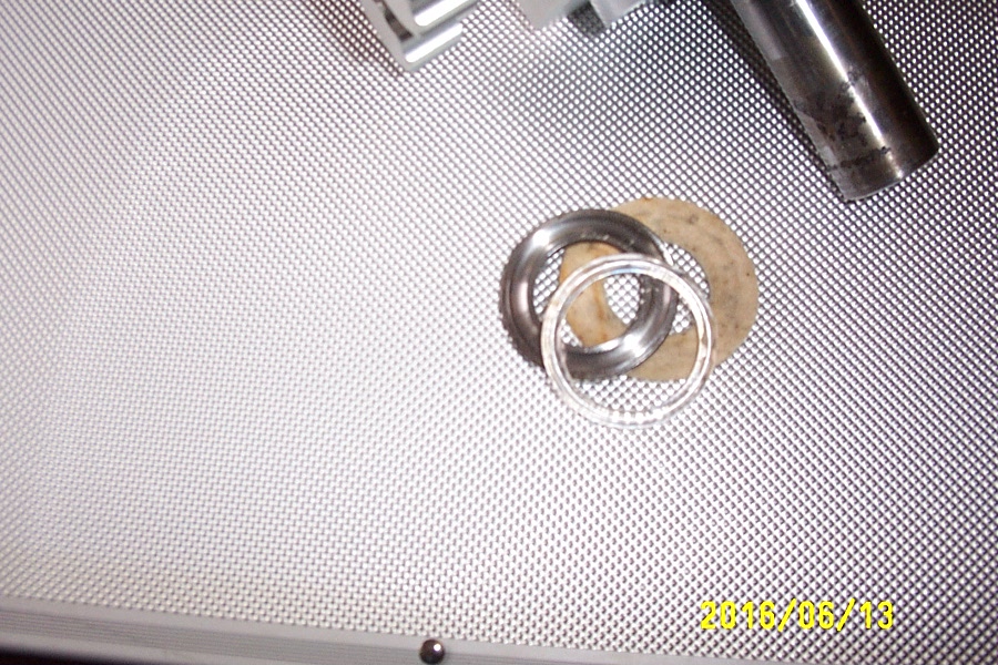

MesajTrimis: 17 Apr 2016 18:17 Download mesaj
Urmeaza unele modificari pt. inbunatatire.
Cosurile cu bile vor fi inlocuite cu saibe de bronz si urmeaza sa lucrez in continuare la piesa pe care va sta instrumentul.

De ce nu faci un sistem de prindere in lateral, ca la montura originala ALT-AZ (copiata dupa Vixen Porta) ?
Daca prinzi telescopul de tabla aia indoita, sina nu se va aseza prea bine si poate nici nu scapi de vibratii. In plus, telescopul va sta intr-un echilibru instabil fata de axa de rotatie pe ALT (de care e prinsa tabla).
Mesaje: 9896
MesajTrimis: 17 Apr 2016 18:26 Download mesaj
Am experimentat și eu modelul "în genunchi" și nu este deloc stabil. Chiar dacă montura e solidă nu orice design este potrivit. În loc de bronz la rulmentul axial îți sugerez utilizarea a două șaibe late de textolit sau plastic lucios între care pui una de pâslă. Alunecarea trebuie să fie lină, fără hopuri, dar frecarea trebuie să fie suficientă pentru ca instrumentul să nu cadă în nas.

Da, textolitul e prima optiune, daca reusesc sa fac niste bucse bune.
Prinderea instrumentului nu e definitivata, e doar o etapa de parcurs pt. a obtine o forma bruta.

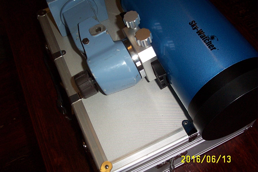

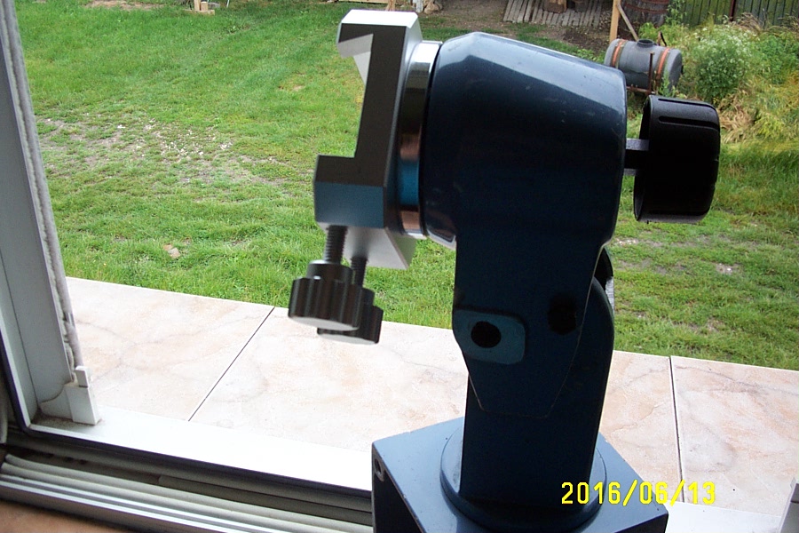

MesajTrimis: 14 Iun 2016 11:35 Download mesaj
Pauzele lungi si dese, cheia marilor succese !
Avand succesul asigurat, dupa primirea clemei pt. sina Vixen si cu un sistem de reglare al cuplului de rotatie am putut termina capul monturii.

Mesaje: 9896
MesajTrimis: 14 Iun 2016 12:56 Download mesaj
Acum arată a montură profi! Cum merge altitudinea?

MesajTrimis: 14 Iun 2016 13:02 Download mesaj
Functioneaza foarte fin, cu o plaja de reglaj al cuplului buna.
Pe viitor o sa pun probabil inele de teflon.
