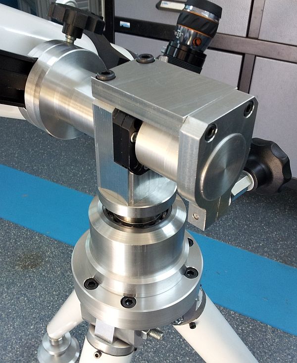

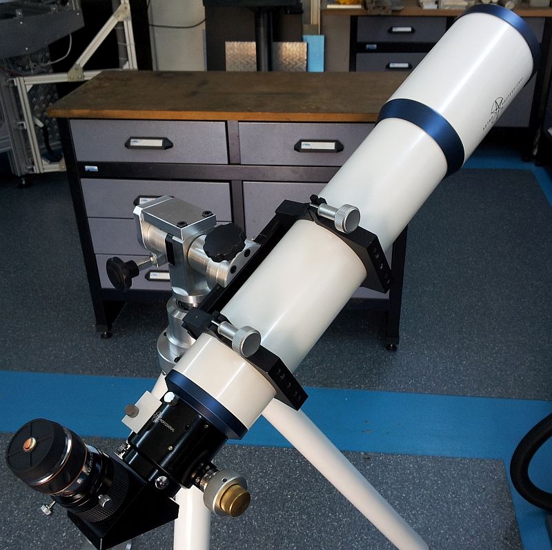

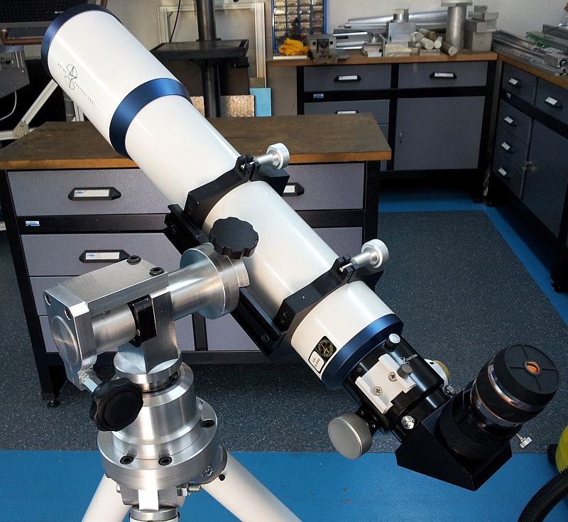

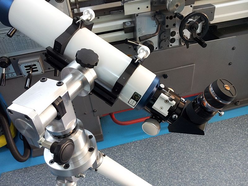

Dupa cum probabil stiti , am achizitionat un refractor Astro Professional 102mm/714mm
( dublet ED, semi-APO ) de pe sectinea bazar . O.K , eram foarte fericit .... pana mi-am dat seama
ca n-am cum sa folosesc smenul ... N-aveam nici montura , nici trepied ... Asa ca m-am mobilizat ,
si , in 3 zile am crosetat ceva ... fara pretentii , doar pentru vizual , cu frana doar pe altitudine .
Montura tine fara probleme tubul respectiv , probabil ca ar putea sa duca si mai mult ( 8-10Kg ) , da'
n-am incercat . Ar trebui sa-i adaptez un " pier " ceva , ca e cam joasa ... tevile din care am facut
trepiedul sunt scurte , aia am avut disponibil in atelier ...
Montura e construita din aluminiu , rulmenti radiali axiali cu preload pentru eliminarea jocurilor axiale,
axele sunt de otel ( 25mm si 40mm ) , se misca " curat " , fara sughituri ...
Scuze daca va plictisesc , sper sa va placa ...
cheers.

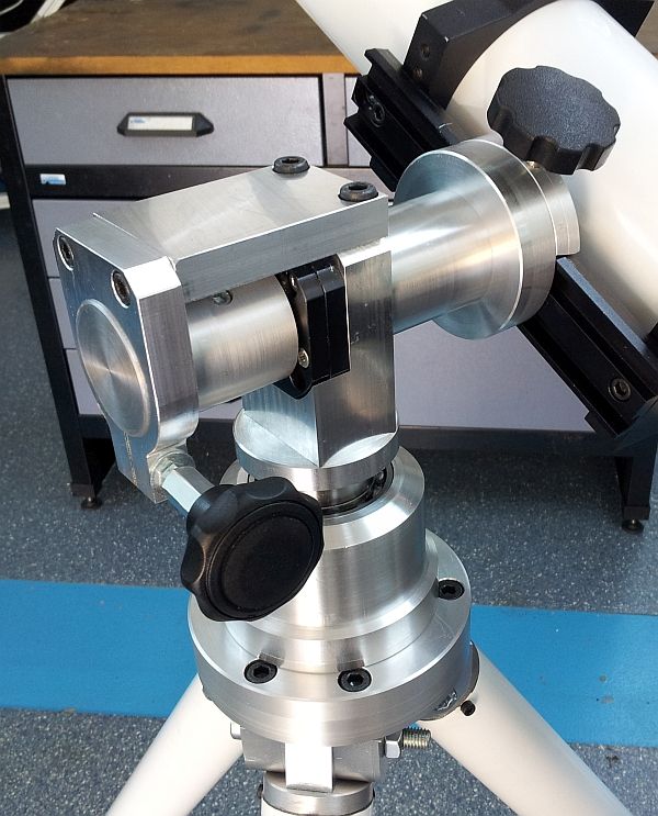

Ca si celelalte monturi pe care le-a realizat si postat pe forum, domnul Katran, si aceasta (cu toate ca zice dansul... e... "o amarata ...de montura T...fara pretentii...") arata foarte bine si presupun ca multora de pe forum (recunosc ca sunt printre ei)...le-ar place sa o aiba in dotare...chiar asa cum e..."asa amarata...". Felicitari pentru realizare domnule Katran.
Apropo...cum ati realizat franarea pe Altitudine?
Toate cele bune...
si mai ales...CER SENIN...
Florin C.
Mesaje: 9862
MesajTrimis: 07 Iul 2016 09:08 Download mesaj
Felicitări.
Frânarea este făcută prin inelul elastic care se tensionează cu șurubul cu rozetă din capătul opus lunetei. Simplu și eficient. Smile

MesajTrimis: 07 Iul 2016 13:10 Download mesaj
Titlul subiectului: T
Da aveti dreptate...ma furase prinderea lunetei si nu m-am uitat atent. Am facut un timp retrofit-uri de masini unelte si am schimbat...reglat o gramada de ambreiaje electrice la strunguri...freze...Cred ca s-ar putea adapta ceva de genul acela si la o montura mai tapana...Pastrand proportiile bineinteles. Respectivele ambreiaje erau alimentate la 24V si erau destul de...voluminoase, dar am vazut ceva mult mai mic, ceva ce se foloseste pe la copiatoare...la 12V. Vorbesc doar principial, nu stiu in ce masura ar avea sens aplicarea la monturi , dar eu totusi as incerca chiar sa variez tensiunea de alimentare...(nu sunt prea tare la electro)...dar cred ca merita incercat...just for fun...ar elimina mult metal si ar fi mai ...elegant (tehnic vorbind...) chiar daca un pic mai "complicat".

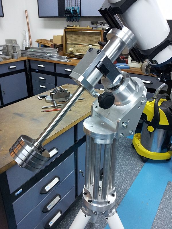

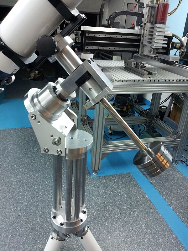

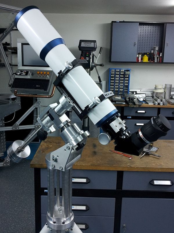

update ...
Extensie tripod , pana ecuatoriala , bara + contragreutati . Acum pot s-o folosesc in ambele
moduri ( alt/az si ecuatorial ) , montura devenind modulara . Se echilibreaza corect , dar ar fi
necesara o frana si pe cealalta axa ... o sa vad ce idee i-mi vine .

MesajTrimis: 11 Iul 2016 09:57 Download mesaj
Da , dar cu aceasta frumusete si cu contragreutatile si toate celelalte componente adaugate , s-a cam dus portabilitatea.
Prima varianta era mult mai potrivita pentru vizual.

MesajTrimis: 11 Iul 2016 12:04 Download mesaj
Ideea e sa pot scoate luneta in curte fara sa-mi caut dupa aia boasele prin iarba ... Nici nu
se compara la greutate cu EQ8 ... Daca prin absurd ajung sa car dupa mine chestia , e clar ca o
sa iau doar sistemul alt/az , fara pana ecuatoriala si contragreutati ...
Acum mosmondesc frana pe azimut , sper sa-mi iasa in cateva ore ... pun poze deseara ...
