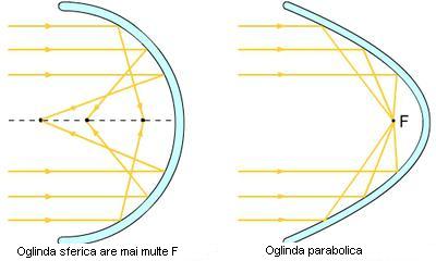

MesajTrimis: 09 Aug 2016 11:58 Download mesaj
Deci m-a mintit vinzatorul Sad hmm pe unele forumuri/online magazine prin 2011 scriau ca-s parabolice, pe alte forumuri ca-i sferica ...mda
oricum nu-l folosesc la marimi mai mari de 150x ca sa apara imaginea neclara,,mai mult DSO,,pina la atit fac din carton o diafragma de 100mm si la planete la mariri mari imaginea va fi mai clara ...
Deci Mihai pentru Planete nu este buna sau mai bine zis la mariri mari nu este bun ..sa avut Focala 1000mm ..adica la oglinzi sferice focala trebuie sa fie de la 8 ori mai mare decit diametrul oglindei ca sa ai o imagine clara la mariri mari .
Mihai cauta telescop cu oglinda parabolica ,parerea mea.
aici pe skywatcher.ro scrie ca e parabolica Very Happy
http://www.skywatcher.ro/Cel/astromaster130eqmd.htm
 Marime fisier:  15.07 kb
 Vizualizat:  de 9384 ori
Meade DS2114 cu montura dobson home made;refractor 70/1200mm homemade;Celestrone Astromaster 130 homemade.cctv LN300,goto Celestron GT,Sakura zoom 20x70,Datyson 10x50
