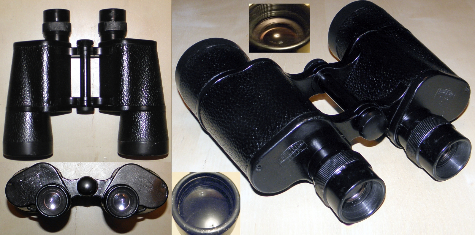

(courtesy of bogdanbacila)
Un binoclu produs undeva dupa anii 1954,55 probabil printre primele serii dedicate civilior a unui binoclu militar de mare succes. Un binoclu care a reprezentat mult in istoria binoclurilor militare. Daca vreti primul binoclu CZ fabricat si in Romania, bunicul arhi-cunoscutului B.C. Nr.4 8x30, in perioada razboiului in 1941 avand in dreapta sigla CZ si in stanga numerotatia “made in romania “care avea sa ramana clasica la noi: B.C. Nr. 5. Modelul ajuns la mine este printre primele care au primit Q1 ca si calificativ al calitatii (un marcaj relativ de marketing dar care totusi certifica calitatea CZ). Un binoclu istoric. Acesta a fost probabil si motivul pentru care in momentul cand l-am primit nu l-am aruncat instant la cosul de gunoi. A fost probabil binoclul la care am muncit cel mai mult si pe care nu l-as fi putut termina fara ajutorul pretios al colegulu nostru bogdanbacila caruia tin cu aceasta ocazie sa ii multumesc din nou. In principiu tot ce se putea strica a cam fost stricat. Axul central nu mai avea prindere, 2 prisme sparte, doua floricele (nu periculoase totusi) mici pe obiective, suruburile toate stemuite, murdarie, blocajele de oculare disparute, etc. Nu pot sa nu imi exprim inca o data dezaprobarea fata de cei care masacreaza pur si simplu astfel de instrumente in pofida perfectiunii si elegantei executiei lor. Sa reusesti sa stemuiesti toate suruburile unui CZ, as spune ca trebuie sa strangi si desfaci de mii de ori bietul sistem de prindere…
Dar sa revenim. Practic un CZ. Si am cam spus tot. Un binoclu bun pentru puterea lui de magnificatie, cu un camp mare si elegant dar egal cu cel al omologului 10x50 de la CZ. Optic totul este ok in pofida celor 2 floricele ramase intre cele doua lentile ale obiectivelor. Exista tenta clasica CZ spre galben palida si nederanjanta. O claritate ce merge pana la 20% fata de marginea campului (vizibila insa in special in mod astro) Fara irizatii in contralumina, culori vii si distincte inclusiv in astro, un eye relief destul de bun in pofida faptului ca fiind modelul vechi are cupele lungi asigurand acoperirea aproape perfecta a parti din fata a globului ocular. Aparatorile se pot desuruba (bachelita) si se poate folosi si cu ochelari destul de decent. Greutatea finala, dupa reparatie, a iesit 992 grame , normal as spune pentru aceasta mecanica, avand totusi neajunsul ca poate obosi mainile observatorului.

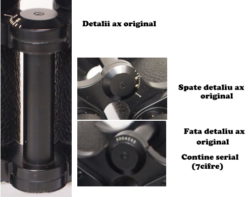

Atentie: axul central al binoclului din poza fiind vandalizat, a fost reparat/modificat respectiv capacele din poza nu sunt originale. A se vedea poza cu ax original in poza cu detalii.
Un binoclu recomandat cu caldura pentru clasa lui, dar in nici un caz la preturile vehiculate atat la noi cat si in strainatate.
 Marime fisier:  967.38 kb
 Vizualizat:  de 9719 ori
Asa arata axul de prindere la original!!
 Marime fisier:  194.27 kb
 Vizualizat:  de 9713 ori
