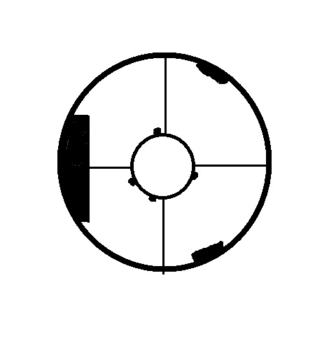

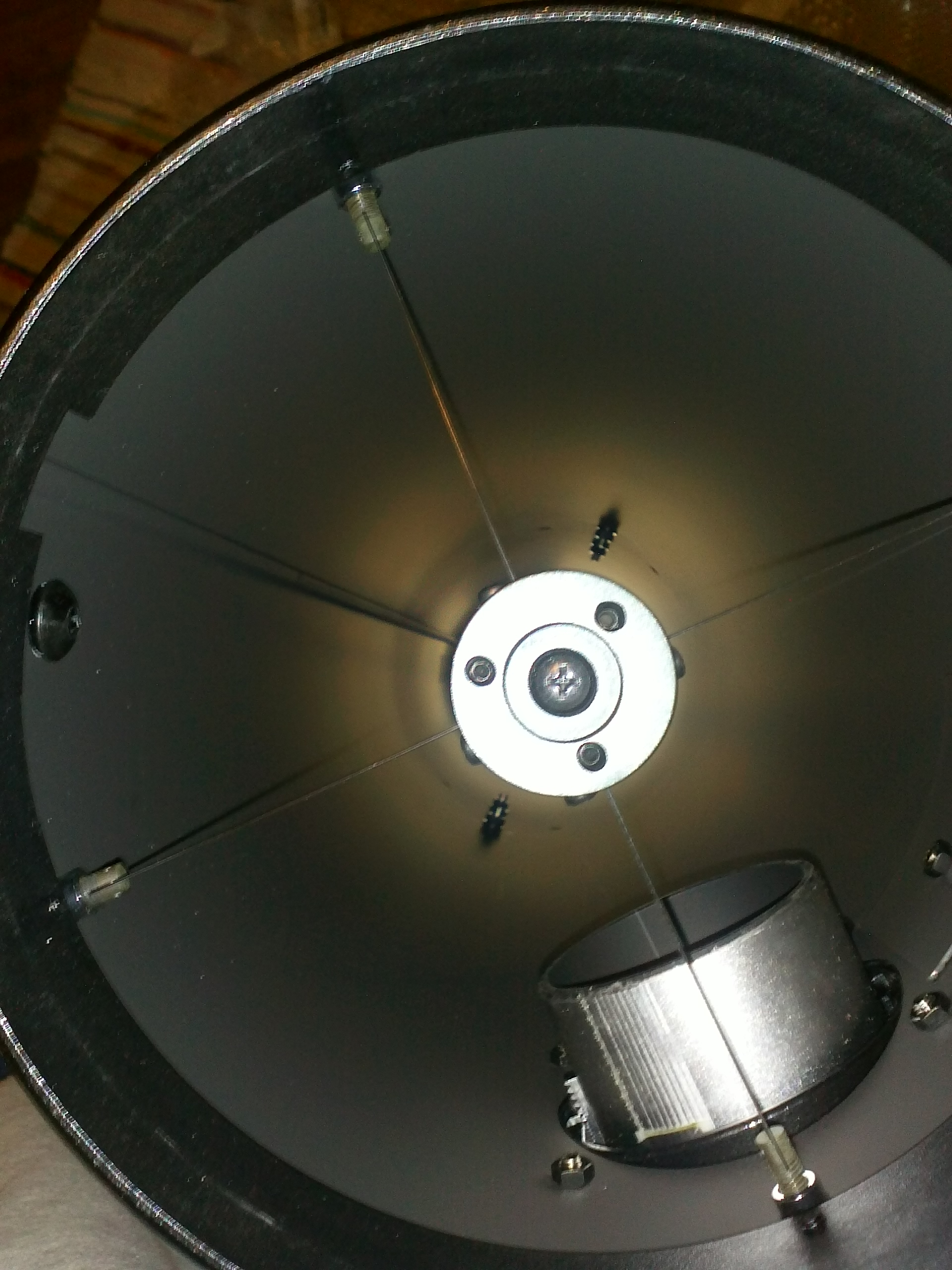

Asta am vazut prin focuser/capac de colimare astazi. Nu stiu cum e.
Cercul din mijloc e mai centrat in realitate Laughing

Despre colimare: un telescop Newton trebuie sa fie foarte tare descentrat pentru a nu mai da imagine.
Sfatul meu este sa nu surubaresti pana ce nu devii mai familiar cu instrumentul.

Daca spui ca cercul mic este mai centrat , adica secundara , ai noroc este perfect . Nu ai ce umbla la secundara , eventual la testul pe stea , daca inelele de difractie nu sint centrate , umbli NUMAI la primara . Si foarte fin , dupa care blochezi cu simt . Daca e nou nout , astea vin colimate din fabrica , ca nu toti sint cunoscatori si ar avea la plingeri ...... iar paste falimentul .

Ok,deci nu o sa ma bag pana nu il scot la stele. Eu stiam ca ar trebui sa se vada mai mult de 2 clame de prindere ale primarei,nu? Multumesc de sfaturi. Cand il voi scoate afara la testat revin aici cu rezultatele

A treia clema este acoperita de capatul tubului culisant din focuser.
Pune din nou capacelul si scoate inafara , cam jumatate de cursa, tubul culisant si spune-ne apoi daca vezi si a treia clema.

Merci Mircea! Am facut asta si se vedea si cealalta clama. Pare sa fie perfect colimat...astept prima lumina Very Happy
