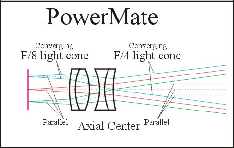

Cu un telecentric focal extender (impropriu numit "Barlow") poti aplica f x 3 x 1.7 .
Chiar daca nu-i exact (telecentric), macar esti pe aproape, adcia f x 5.1 .
Mai jos vezi factorul de marire in functie de distanta pentru variantele de Powermate de la Televue.
http://www.televue.com/engine/TV3b_page.asp?id=53&Tab=_app
Si o imagine (nu prea precisa, nici la scara, dar intuitiva) ce prezinta diferenta fata de Barlow.

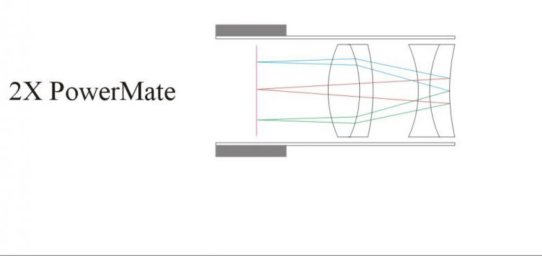

Buna ziua,
Un ajutor va rog,
Curatand un "'Tele Extender Lacerta 2X am uitat pozitia lentilelor, ce am gasit pe net sunt doua imagini prezentate mai Jos A si B
va rog care ar fi corecta

Un powermate este de fapt o lunetă Galilei inversată . Așa că după ultimii mei neuroni , înspre obiectiv trebuie să fie componenta divergentă .
Dar nu am nici o idee despre orientarea celor doi dubleți , asta trebuie să constați destul de ușor prin încercări .

In ambele variante nu constat diferenta notabila (subiectiv tind spre B)
Mesaje: 3017
MesajTrimis: 16 Feb 2025 19:23 Download mesaj
Asta înseamnă că dubletul convergent este echilibrat simetric , din punct de vedere al distorsiunii . Am întâlnit asta destul de des , la componentele unor ansambluri optice .
Într-adevăr , varianta B este mai plauzibilă , pentru a respecta ideea de lunetă inversată . Dar ne putem înșela Smile !
Cred că dubletul pozitiv trebuie așezat cu curbura cea mai evidentă , spre ocular.
