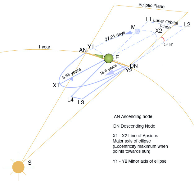

Asta cauti ?
Lunar standstill: https://en.wikipedia.org/wiki/Lunar_standstill
Lunar precession: https://en.wikipedia.org/wiki/Lunar_precession

MesajTrimis: 04 Ian 2018 21:48 Download mesaj
Da și nu.
În urma desenului, formulez altfel: în ce momente precise ale revoluției Pământului linia AN-DN coincide cu linia Y1-Y2?

MesajTrimis: 06 Ian 2018 19:49 Download mesaj
Vezi ca sunt doua feluri de precesie acolo. Segmentul Y1-Y2 reprezinta axa minora a orbitei elipsoidale (aparente). Aceasta elipsa are si ea o (alta) precesie, dar in planul orbital al Lunii (L1-L2-L3-L4) cu o perioada de 8.85 ani.

MesajTrimis: 07 Ian 2018 11:19 Download mesaj
Nu ar trebui să afecteze linia Y1-Y2. Din câte văd, balansarea planului L1-L2-L3-L4 are loc în jurul lui Y1-Y2. Cred că întrebarea rămâne valabilă.

Stimate coleg joe2astral,
Un mare haos cosmic creezi prin felul in care pui intrebarile.
Daca esti pasionat de mecanica cereasca, te felicit ! E una din cele mai frumoase ramuri a astronomiei, insa mare atentie !
Nu stiu ce trebuie sa fac sa dau "quote" la toate intrebarile tale, astfel incat sa le prind pe toate intr-un singur raspuns. Asa ca, am sa le datez corespunzator:
- 4 ian: prima intrebare.
1). "Se știe că planul orbital al Lunii este decalat cu aproximativ 5 grade față de cel al Pământului".
R - planul nu este "decalat", ci "inclinat".
2). "În ce moment precis al revoluției Pământului unghiul format de unirea punctelor Soare-Pământ-Lună are tot valoarea de aproximativ 5 grade?"
R - Nu are nicio legatura cu revolutia Pmantului, deci nu pot exista momente precie (asa cum zicea si colegul nobody). E vorba de pozitia Lunii in orbita ei si totodata, de pozitia orbitei lunare in spatiu. Acest unghi de 5° (asa cum pui intrebarea), poate fi creat numai in momentul fazei Luna Noua si numai daca la acest moment, latitudinea Lunii e maxima (negativa sau pozitiva). Numai acum cei trei astrii (considerati in acelasi plan) sunt pe aceeasi linie. In spatiu, Luna fiind situata sub planul ecliptic sau deasupra acestuia.
3). "Sau altfel, e cam același lucru, se poate calcula. Axa nodurilor Lunii este linia ce reprezintă intersecția celor două planuri. În ce puncte ale revoluției Pământului (exact), unghiul diedru dintre cele două planuri este același cu unghiul format de unirea punctelor Soare-Pământ-Lună?"
R - (nu se spune "planuri", ci "plane"). E atat de incalcita intrebarea, incat nu pot sa raspund.
4). "Sau, în ce puncte ale revoluției Pământului (exact), axa nodurilor Lunii este perpendiculară pe linia Soare-Pământ?"
R - La 2 mai 2018, nodul ascendent la 270°. La 22 oct 2018, acelasi nod este la 90°. Mai departe, la 14 apr 2019 din nou 270°, iar la 4 oct 2019 ajunge din nou la 90° s.a.m.d. Deci nu poate fi vorba de "exact".
- 4 ian: a doua intrebare.
Tu, zici ca reformulezi, insa pui cu totul alta intrebare:
".... in ce momente precise ale revoluției Pământului linia AN-DN coincide cu linia Y1-Y2?"
R - 08 sep 2018, 06 sep 2024 s.a.m.d. Raspunsul nu coincide cu cele de mai sus.
- 6 ian
Inca o data pui la incercare abilitatile cititorului.
R - a) Nu este vorba de oscilatie, ci de revolutie. b) Nu planul este supus precesiei, ci axa apsidelor si cea a nodurilor (cea de-a doua retrogradeaza). Aceleasi date calendaristice: 08 sep 2018, 06 sep 2024 s.a.m.d.
- 7 ian
"Nu ar trebui să afecteze linia Y1-Y2. Din câte văd, balansarea planului L1-L2-L3-L4 are loc în jurul lui Y1-Y2. Cred că întrebarea rămâne valabilă."
R - "Vezi" gresit. Balansarea de care spui (a planului L1-L2-L3-L4), are loc in jurul axei nodurilor AD-DN, pentru ca aceasta dreapta este rezultatul intersectiei eclipticei cu planul orbitei Lunii. Cum sa fie linia Y1-Y2 ? Aceasta linie, este semiaxa mica a orbitei lunare, care variaza odata cu linia apsidelor, fiind in planul orbitei Lunii.
Sper sa-ti fie de ajutor.

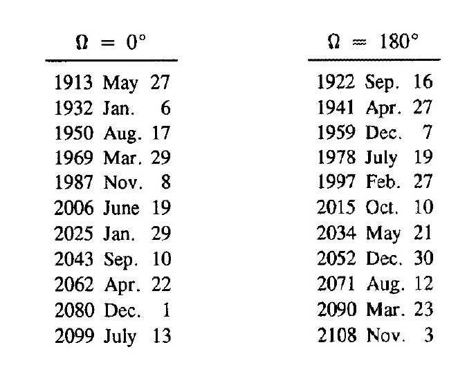

Mesaje: 5334
MesajTrimis: 15 Ian 2018 19:53 Download mesaj
Nu prea inteleg care-i problema:
nobody a scris:
Cred ca ar trebui sa lamurim ca nu exista niste puncte (momente ale anului) fixe pe orbita Pamantului in care linia nodurilor lunare devine perpendiculara pe directia Soare-Pamant. Asta este din cauza precesiei (rotatiei) planului Lunii cu o perioada de 18.6 ani.
NASA a scris:
Consequently, the lunar nodes slowly rotate west or retrograde (opposite the Moon's orbital motion) along the ecliptic at a rate of 0.05295° per day. One complete rotation of the ascending node about the ecliptic requires 18.6 years (6793.48 days) with respect to the fixed stars.
Andi a scris:
Dar nu cu perioada de 18,613 ani.
Question
Dar este posibil ca ai uitat ca si Luna (impreuna cu planul ei) orbiteaza in jurul Soarelui, cam o data pe an. Poate ca ar trebui sa revizuiesti afirmatia: "Deci linia nodurilor orbitei Lunii este perpendiculara pe linia Soare-Pamant de 2 ori in 18 ani si 8 luni."
In figura de mai jos lipseste decalajul cauzat de precesia nodurilor, dar cred ca este suficient de explicita.

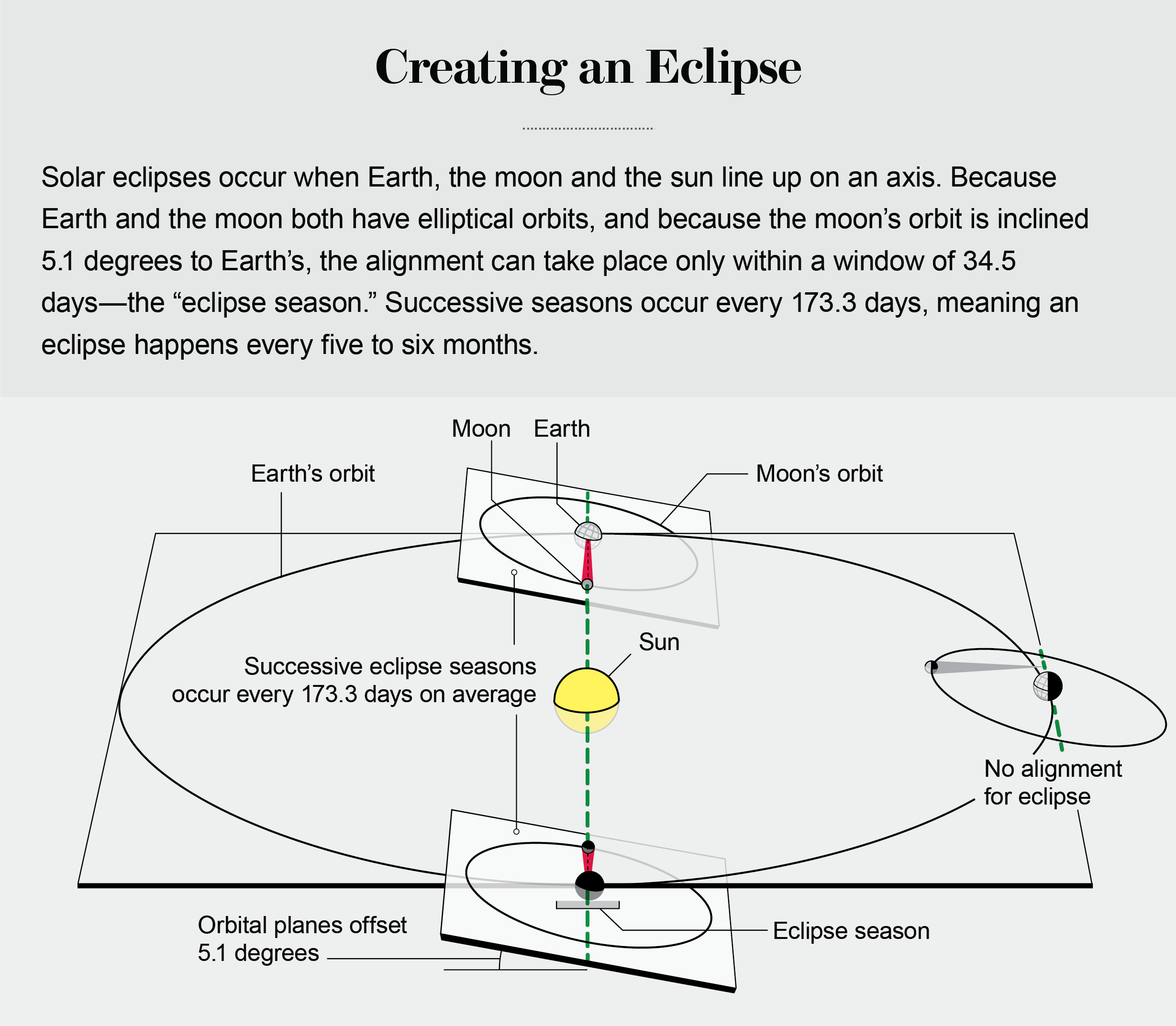

Mesaje: 5334
MesajTrimis: 15 Ian 2018 21:12 Download mesaj
Intrebare:
Intre sezoanele eclipselor care se repeta tot la 173.3 zile, oare linia nodurilor nu devine perpendiculara pe directia Soarelui (adica tangenta la orbita Pamantului) ?
https://blogs.scientificamerican.com/sa-visual/the-evolution-of-a-scientific-american-graphic-solar-eclipses/
