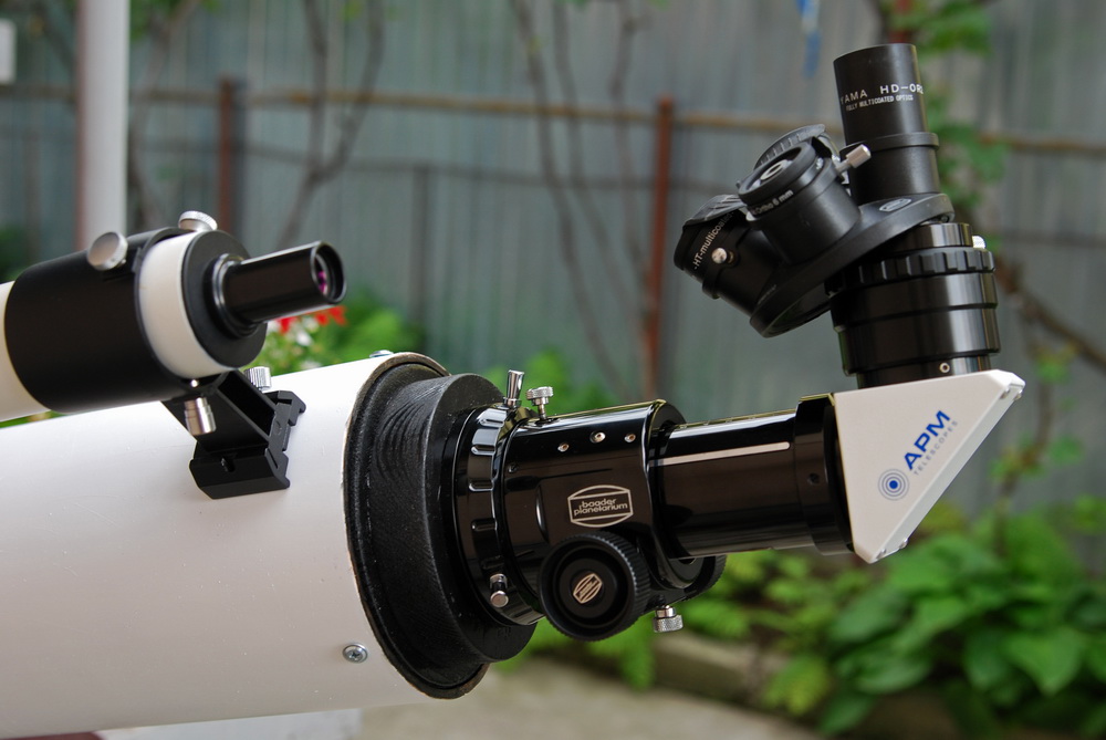

Salut!

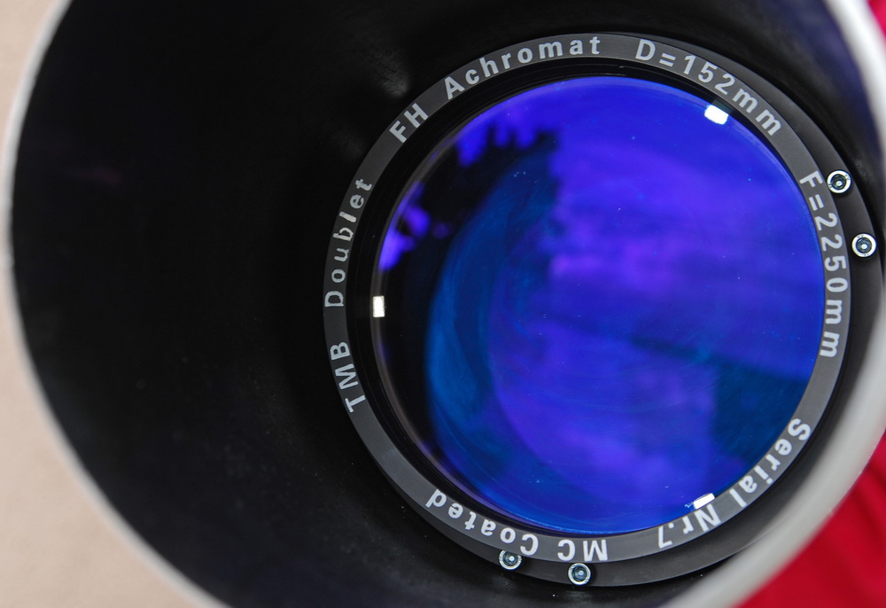

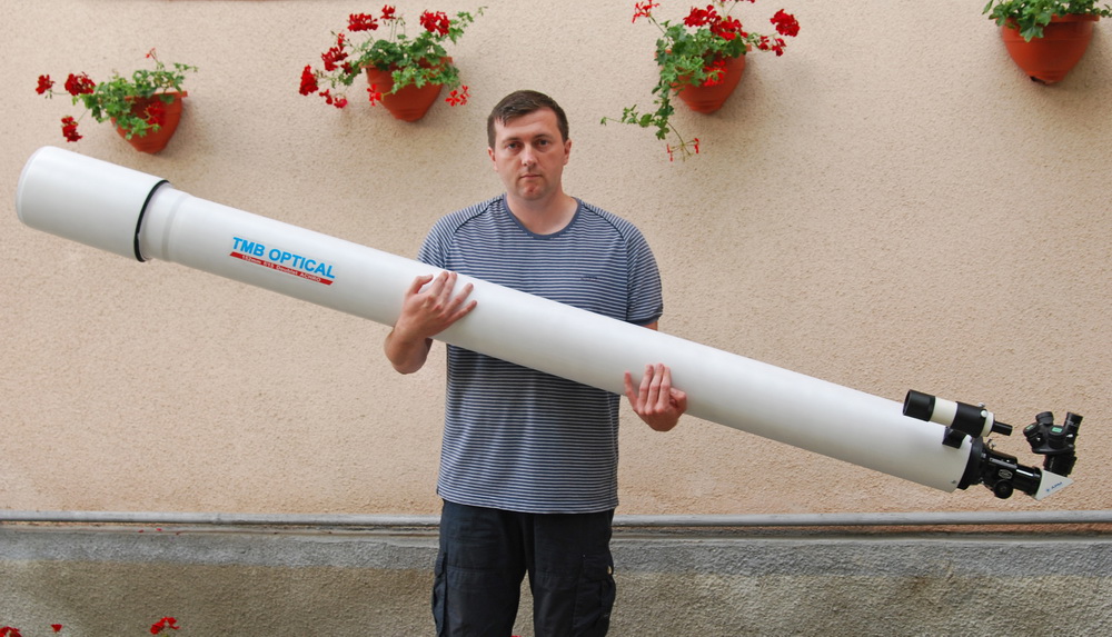

Intr-un final prima etapa a proiectului de suflet de a construi un refractor in jurul unui obiectiv acromat TMB e finalizata! Very Happy Very Happy Am reusit sa asamblez tubul optic al refractorului.
A durat destul timp pt. ca am cautat componente si materiale de calitate. Ce nu am reusit sa gasesc local a fost un tub de aluminiu pe masura necesara, asa ca am optat pt. un tub de PVC D=160mm l=2m. Componente folosite: obiectiv TMB 152mm, f/15; focalizator Baader Steeltrack 2"; prisma diagonala APM 2"; revolver Baader cu 4 locasuri; diferite oc. ortoscopice.
Constructia OTA a durat doua weekend-uri de la achizitionarea materialelor necesare pana la asamblarea finala.
Ca si imbunatatiri ulterioare voi instala diafragmele, capitona o parte din tub cu velur negru si voi atasa inelele.
Dupa asamblare, prima impresi e cat e de mare OTA...wow!! Shocked Shocked
Am reusit sa observ vizual doar putin timp luna, cu oc. Vixen LV 30mm la 70x in crepuscul. Se vede foarte bine definita, clara si cu un contrast ridicat. Aberatia cromatica este minima, nu deranjeaza deloc observatiei.Razz
Faza doua a proiectului va fi montura, aici e partea mai grea pana la achizitonarea unei monturi EQ pe masura refractorului.Laughing

Felicitari, Catalin! Smile
Wow, arata super tare!
Sa-l folosesti cu placere si sa ne aduci din cand in cand poze cu dar mai ales prin el.
Corectia cromatica la raportul asta focal pare destul de buna, cel putin din ce vad in imaginile cu Luna pe care le-ai postat.
Sper ca tubul ales sa ofere rigiditatea necesara - te-ai gandit cum sa il ranforsezi, de-o fi nevoie?
Velurul negru ajuta mult la contrast, dar va fi un chin sa-l aplici asa cum trebuie Smile Inelele de diafragmare s-ar putea sa nu fie absolut necesare, daca-l "velurezi", insa probabil vor ajuta la retinerea velurului pe interiorul tubului, si poate un pic la rigiditate (?).
Totusi, sa ai grija ce toleranta lasi intre diametrul maxim al inelelor si interiorul rezultat in tub dupa ce pui velurul - ia in calcul dilatarea termica (desi l-ai vopsit alb - la fix - si noaptea de regula se contracta de la frig..), eventual poate chiar lipesti inelele pe pozitii (iti va trebui o scula cu care sa te asiguri ca le aplici echidistant pe circumferinta fata de capatul tubului).
Poate nici nu va fi nevoie sa le pui pe toate cate vor reiesi din calculul teoretic - eventual una-doua la intrare, una la mijloc, si inca vreo doua spre iesire - evident, din cele calculate. Ai schema din cartea lui Dodoc, da?
Spor in continuare la treaba, iar mai apoi la observatii!

Merci de sfaturi saiph! Smile Eu, in principiu capitonam cu velur pana la prima diafragma dinspre obiectiv si parasolarul, intre diafragme nu si daca era necesar la focalizator si nu aveam reflexii. Aveam pe undeva formula de calcul pt diafragme, trebuie sa o caut. Ma gandeam sa le leg intre ele cu niste tije lipite la capete pe diafragme ca sa isi pastreze echidistanta. Tubul e rigid, nu am sesizat sa flexeze. O sa fie mai rigidizat dupa introducerea diafragmelor si montarea ulterioara a inelelor de prindere si a unei sine mai lungi.

Arata fantastic. Grozava lucrare! Felicitari!
In privinta flexarii m-as mira sa nu existe intr-o anumita masura, la o asemenea lungime si la greutatea acestui obiectiv. Poti verifica cu ajutorul unui Cheshire pentru colimare, dupa ce-i pui sina si inelele, fixindu-l pe o montura, atit cu sina sub el, cat si cu ea lateral. Daca reflexia se deplaseaza, atunci ai flexare. Oricum trebuie sa-i verifici colimarea.
Cu velurul autocolant este intr-adevar un chin de lipit(ajuta totusi diametrul mare al tubului). Eu am preferat sa-l pun nedezlipit de pe folie, doar taiat al dimensiune fixa. Practic sta singur, dar poti sa-i dai catava puncte de adeziv la capete sau cateva diafragme de fixare.

OK, am sa verific colimarea cum mi-ai descris-o, nu zic ca nu a avea, dar la prima vedere nu sesizez. Prima data sa imi cumpar un oc. Cheshire.Wink Legat de velur, daca nu merge rulat pe circumferenta tubului cu partea adeziva, o alta solutie e sa fie taiat fasii ca sa fie arcul de cerc mai mic si lipite de-a lungul tubului.

Bravo, Cătălin! Ce mare te-ai făcut! Sper că vei veni cu el în tabere! La Lisa măcar?
Cu velurul nu sunt probleme la diametru mare. Doar trebuie să lucrezi cu grijă să pornești drept cu lipirea. Eu am reușit să pun velur într-un tub de 75mm așa că... Poți să-l tai puțin mai lung decât iese din calculul perimetrului iar partea care se suprapune o poți tăia la sfârșit cu un cutter. Sau poți s-o lași așa, n-are nimic.
Câte Kg are jucăria? Montura trebuie să fie solidă. Sang, colegul nostru Sorin de la Ploiești te poate ajuta cu sfaturi pentru că are experiență cu construirea refractoarelor gigantice.

Merci Erwin! Very Happy A trecut ceva vreme de la ultima reuniune! O sa incerc sa vin la Lisa, numai sa ma inscriu si eu pe lista, daca o sa mai fie locuri. Confused Si eu am mai pus velur pe lunete de 60mm sau focalizatoare de 1.25" si e ok. Nu am cantarit, dar tinudu-l in mana, estimez ~10kg.
Saiph, am sa iau in considerare la lipirea velurului indicatiile date.
Merci OptikOla! Smile Stiu si eu ca erau la Starmax obiective acromate de 6" f/15, dar poate aduc pe comanda. Alte optiuni mai erau de la iStar, Barride optics. Question Spor si tie la unui astfel de proiect!
Eu ma gandeam sa folosesc oc. ortoscopice cu focale de 7mm(321x), 9mm(250x), 12.5mm(180x) si 18mm(125x) cum vreau sa fie un refractor mai dedicat planetar si extra pe format 2" 30mm(75x) si 50mm(45x). Very Happy

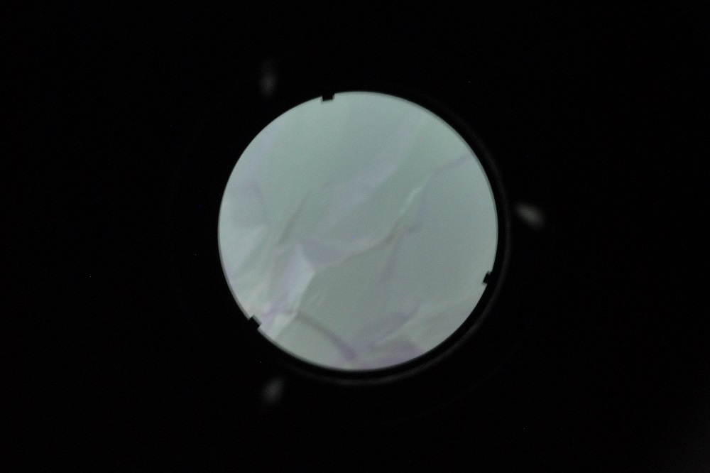

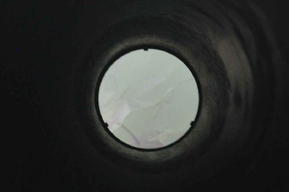

Astazi am reusit sa confectionez si sa montez diafragmele pt. refractor, in numar de 4. Smile In imaginile atasate se observa diferenta fara si cu diafragmele montate.
Fara diafragme instalate.
 Marime fisier:  137.39 kb
 Vizualizat:  de 7414 ori
 Marime fisier:  109.28 kb

Nu stiu ce grosime are tubul de PVC dar din experienta mea cu tuburi de diametru mai mic (70mm) s-ar putea raportat la diametru si greutatea ansamblului lentilei sa ai nevoie de ranforsare longitudinala (sau o sina suficient de lunga si solida la montura) ca sa eviti deformarile si problemele de aliniere optica aferente. Chiar si asa va trebui sa eviti expunerea tubului optic la Soare sau la observatii solare estivale pentru aceleasi motive.
O alta problema ar putea fi cauzata de o aclimatizare lunga (diferenta mare intre temperatura initiala si cea finala). Plasticul se incalzeste si se raceste destul de neuniform, ca urmare poate crapa sau cauza alte deformari. Asta ca sa nu te plictisesti in materie de imbunatatiri Smile ...
