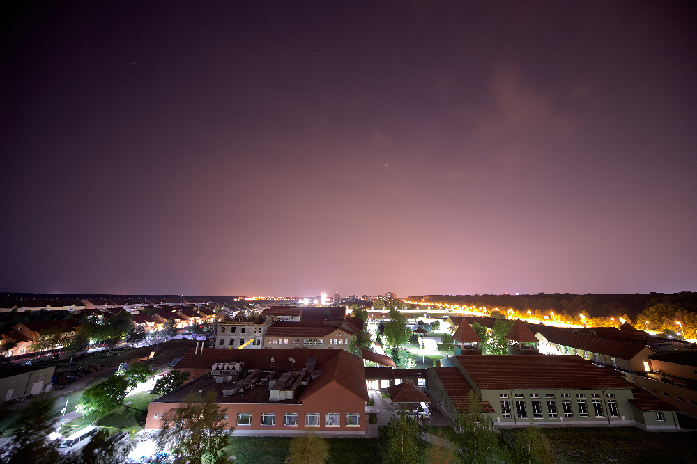

MesajTrimis: 10 Sep 2018 22:43 Download mesaj
foarte. de ce te miri?
cam astea-s conditiile. vreo 4 reflectoare mari in freza, pe langa toata poluarea Smile

MesajTrimis: 10 Sep 2018 23:22 Download mesaj
Probabil trebuie (re)definiti termenii de "bucuresti" si "balcon".
toriqo
Data inscrierii: 21 Apr 2008
Mesaje: 275
Localitate: bucuresti
MesajTrimis: 10 Sep 2018 23:25 Download mesaj
crede-ma, nu este nicio diferenta intre asta si dristor Smile
MesajTrimis: 10 Sep 2018 23:30 Download mesaj
Diferenta e ca la dristor au saorme Wink.
Oricum dristor e undeva in bula aceea roz, banui.

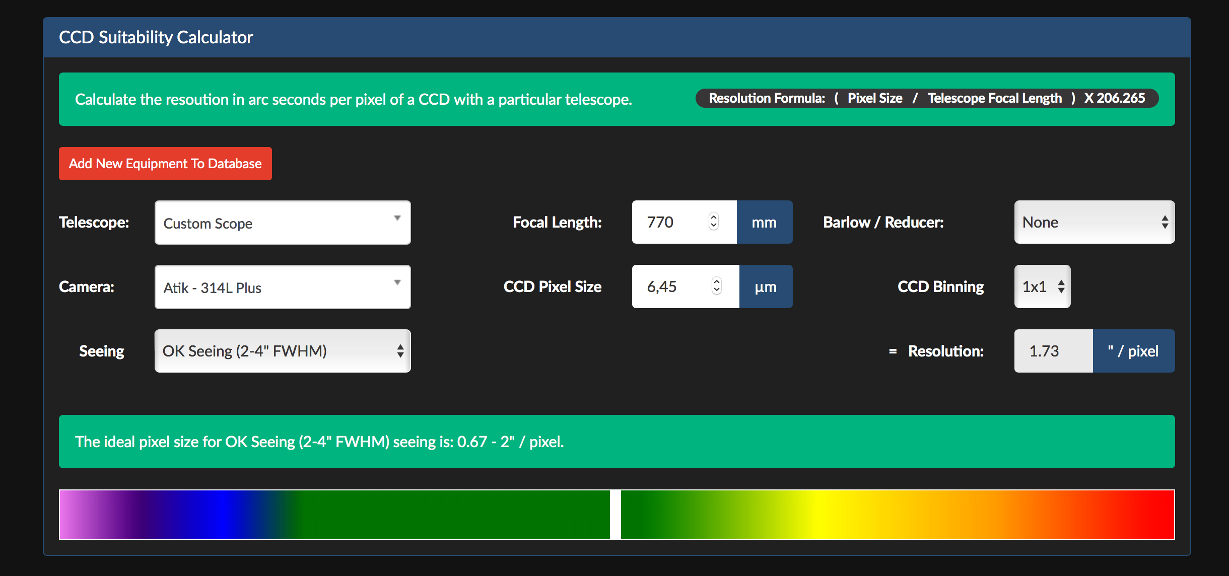

explica-mi, te rog, mai multe despre combinatia focala/pixeli. eu credeam ca am o rezolutie buna, 1.7arcsec/pixel

MesajTrimis: 11 Sep 2018 10:28 Download mesaj
https://astronomy.tools/calculators/ccd_suitability
E un text cu explicatii la inceput.
Mai pe scurt nu conteaza ce rezolutie ai atat timp cat esti "sincronizat" cu seeing-ul.
Over-sampling(stanga) e mai ok decat under-sampling(dreapta), daca evident nu te poti incadra in zona verde.
Ai combinatia buna pt. un seeing de la 2" fwhm in sus, insa peste 3"-4" eu il consider bad seeing.
Poti pune un barlow 1.ceva X ca sa ajungi cu focala pe la 1000-1200.
Nu stiu despre ce filtre vorbesti, insa narrowband poti trage linistit in fiecare seara din Bucuresti si poti aduna zeci de ore de narrowband pana ajungi la un "cer negru", iar luminanta o faci dintr-o zona cu cer negru.

MesajTrimis: 11 Sep 2018 10:39 Download mesaj
sunt in grafic Smile
si asa am senzorul mic, daca mai pun si barlow... nu mai fac nimic Smile
de ajuns ca nu-mi incap nici orion si nici andromeda... poate voi schimba camera (desi am in plan mai apropiat achizitionarea unui tub cu focala mai scurta, 620mm)
iar pentru seeing intre 1 si 2, am un barlow 3x dar prefer sa-l evit, sincer.

MesajTrimis: 11 Sep 2018 10:43 Download mesaj
In grafic erai daca erai mai inspre centru pentru ca pe cer cu seeing bun nu mai esti deloc in grafic (ies sterse imaginile)
Si daca iti iei cu focala de 620 mai esti in grafic ? Very Happy
3x barlow e mult, poate e de tipul variabil si difera in functie de cat de apropiat/departat e de senzor si-l poti duce la 1.5x, solutia cu barlow e doar un bandaj, probabil ca nu e de cea mai buna calitate si oricum mananca lumina/introduce niste aberatii
