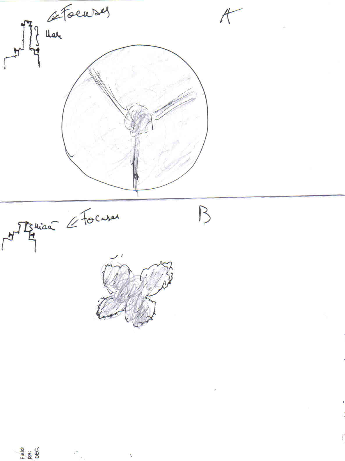

Telescopul e bine colimat,l-am verificat cu toate ca e nou,eu stau la casa la 10km de oras si inainte de obs. las telescopul cam 30de min sa se raceasca si observ de pe garajul din curte care e la 10m de casa asa ca am indeplinit acele conditii! cand defocusez imaginea in sus la o stea aceasta se mareste pana se vede forma spiderului si a ogl. sec in ea iar cand defocusz in jos ,adica cand strang focuseru,steaua pare sa se dinida in 3 sau 4.
O schta mai jos si scuzati-mi calitatile artistice.
este normal sa se-ntample asa?
 Marime fisier:  70.8 kb
 Vizualizat:  de 13857 ori
Catalin Paduraru
Data inscrierii: 08 Mai 2006
Mesaje: 2302
MesajTrimis: 05 Ian 2008 20:34 Download mesaj
Cand defocusezi putin (in sau out) o stea stralucitoare trebuie sa vezi niste cercuri concentrice, daca nu sunt concentrice atunci nu este colimat bine telescopul.
Eu asa imi colimez telescopul, il pun pe o stea si fac cercurile acelea concentrice.
Numai bine!

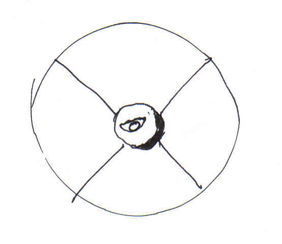

Cand ma uit prin focuser fara ocular asta vad!
ochiul e exact centrat pe autocolantul de pe oglinda insa reflexia oglinzii secundare nu e?asa ar trebui sa fie?cand prind o sa-i fac testul pe o stea dar nu ma prea pricep!!!
 Marime fisier:  14.65 kb
 Vizualizat:  de 13734 ori
Catalin Paduraru
Mesaje: 2302
MesajTrimis: 06 Ian 2008 16:14 Download mesaj
Daca e cum ai desenat tu, nu este colimat. Iti recomand articolul asta:
http://www.skyandtelescope.com/howto/diy/3306876.html ca sa inveti mai multe despre colimare si cum sa iti colimezi telescopul.

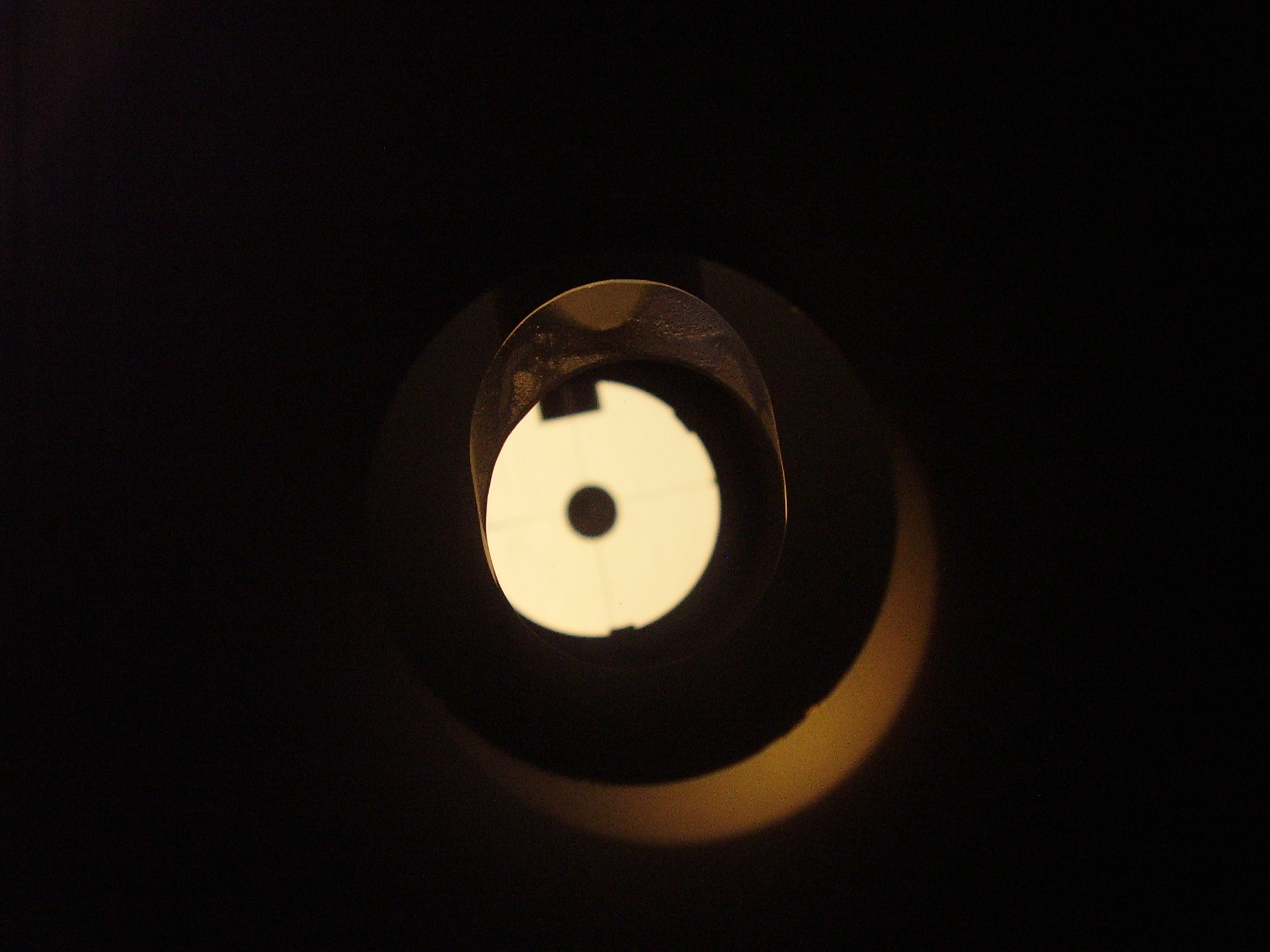

Mi-am facut un capac de colimare dintr-o cutie de film si am obsrvat ca nu se vedea toata oglinda principala!

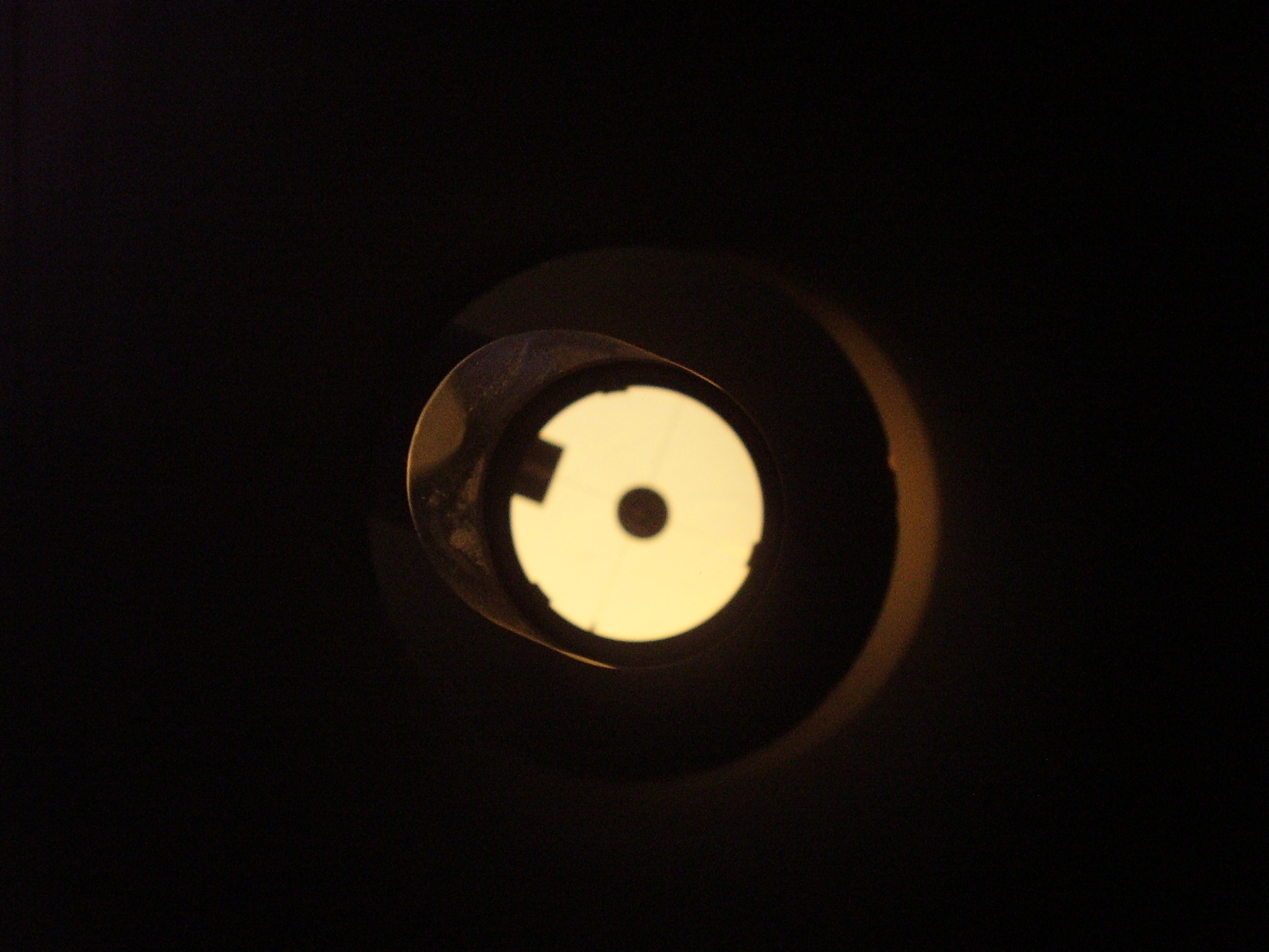

am umblat la suruburile oglindei secundare fara sa ma ating de cel din mijloc pana ce am ajuns la:

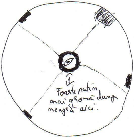

mai trebuie reglata si oglinda principala??

MesajTrimis: 07 Ian 2008 20:49 Download mesaj
Oglinda principala se regleaza doar daca umbra oglinzii secundare in principala nu este perfect concentrica cu reflexia oglinzii principale in secundara. Dupa cat se vede in poza nu trebuie sa o reglezi.
Una peste alta ai reglat foarte bine oglinda secundara. Iti dau un sfat, sa scoti si focuserul putin afara cand colimezi ca sa nu ii mai vezi umbra focuserului in principala. Si sa il scoti in asa fel incat sa vezi oglinda principala toata dar marginea ei sa fie cat mai aproape de marginea oglinzii secundare.
Pot sa zic ca din cauza asta se vedea nasol Saturn, din cauza ca nu era colimat.
Numai bine!
