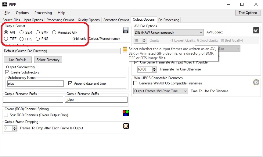

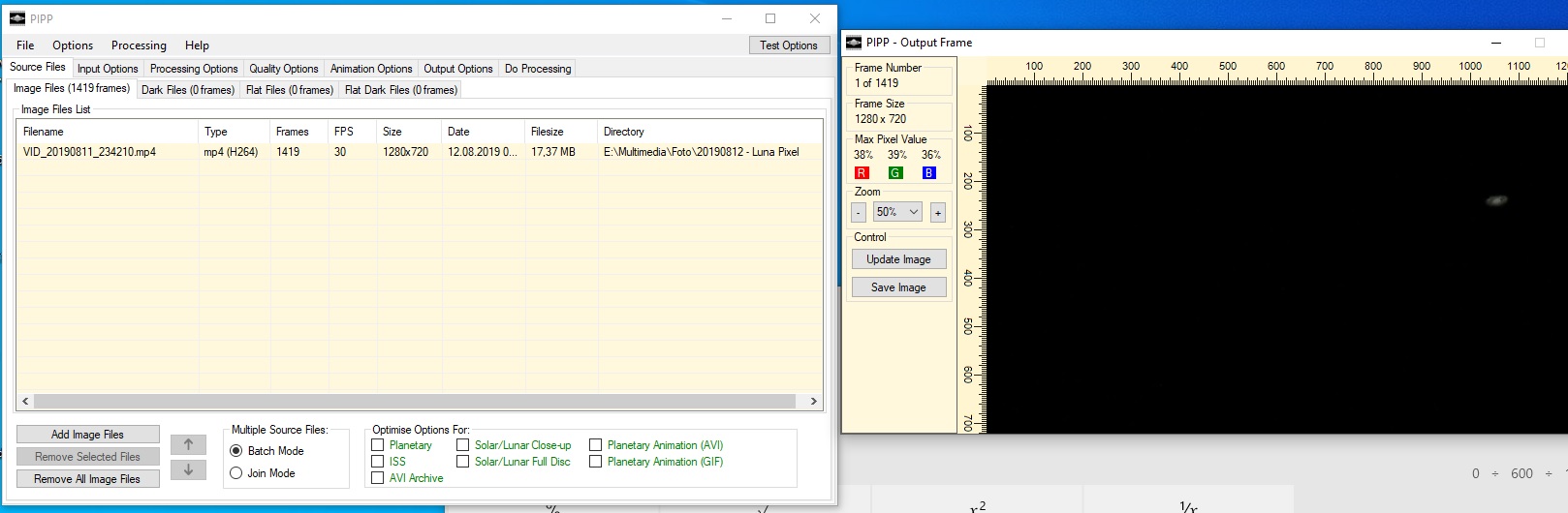

Am (re)inceput sa pozez Saturn, de data aceasta cu telefonul afocal 35x. M-am chinuit putin sa fac stacking deoarece telefonul salva mp4 (H264) si Registax nu prea stie. Dar schema este simpla:
- se descarca PIPP
- se incarca filmul si se salveaza in formatul final dorit (avi, ser, bmp, png, etc)
- eventual ca sa nu stackuiesti fullHD (planeta ocupa foarte putin in intreg cadrul), se poate activa functia automata de crop si centrare pe planeta, practic are un efect de stabilizare, Saturn va fi tot timpul in centul imaginii, usureaza si munca din Registax de aliniere.
Rezultatul este modest dar important este drumul pana la el Smile
