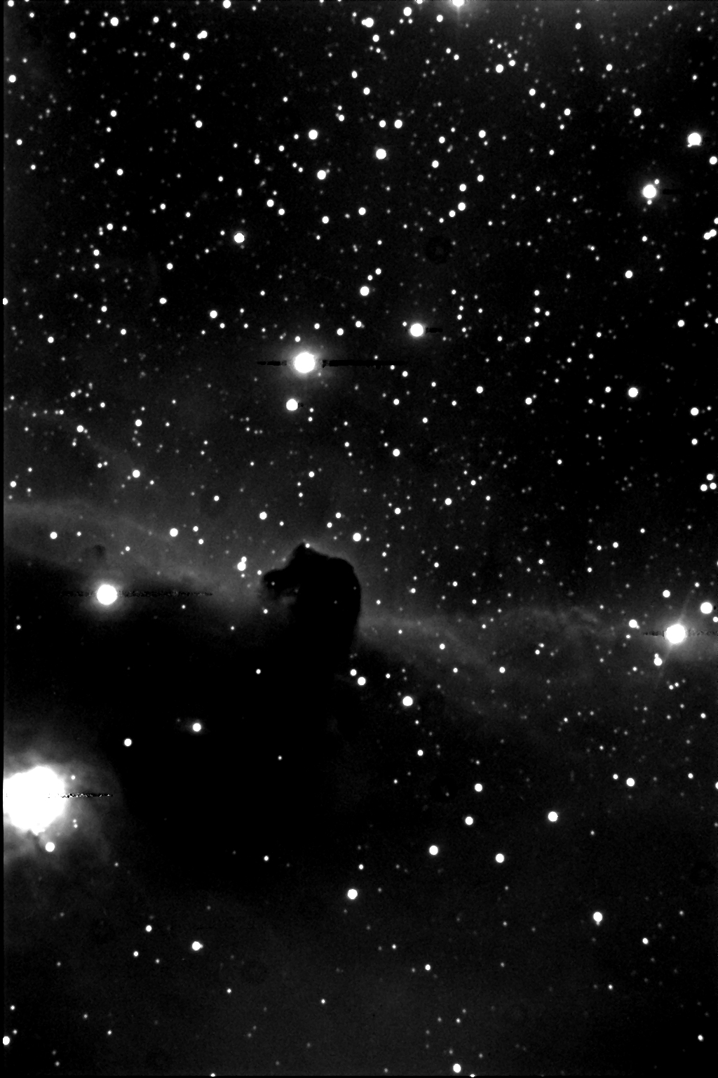

Salut,

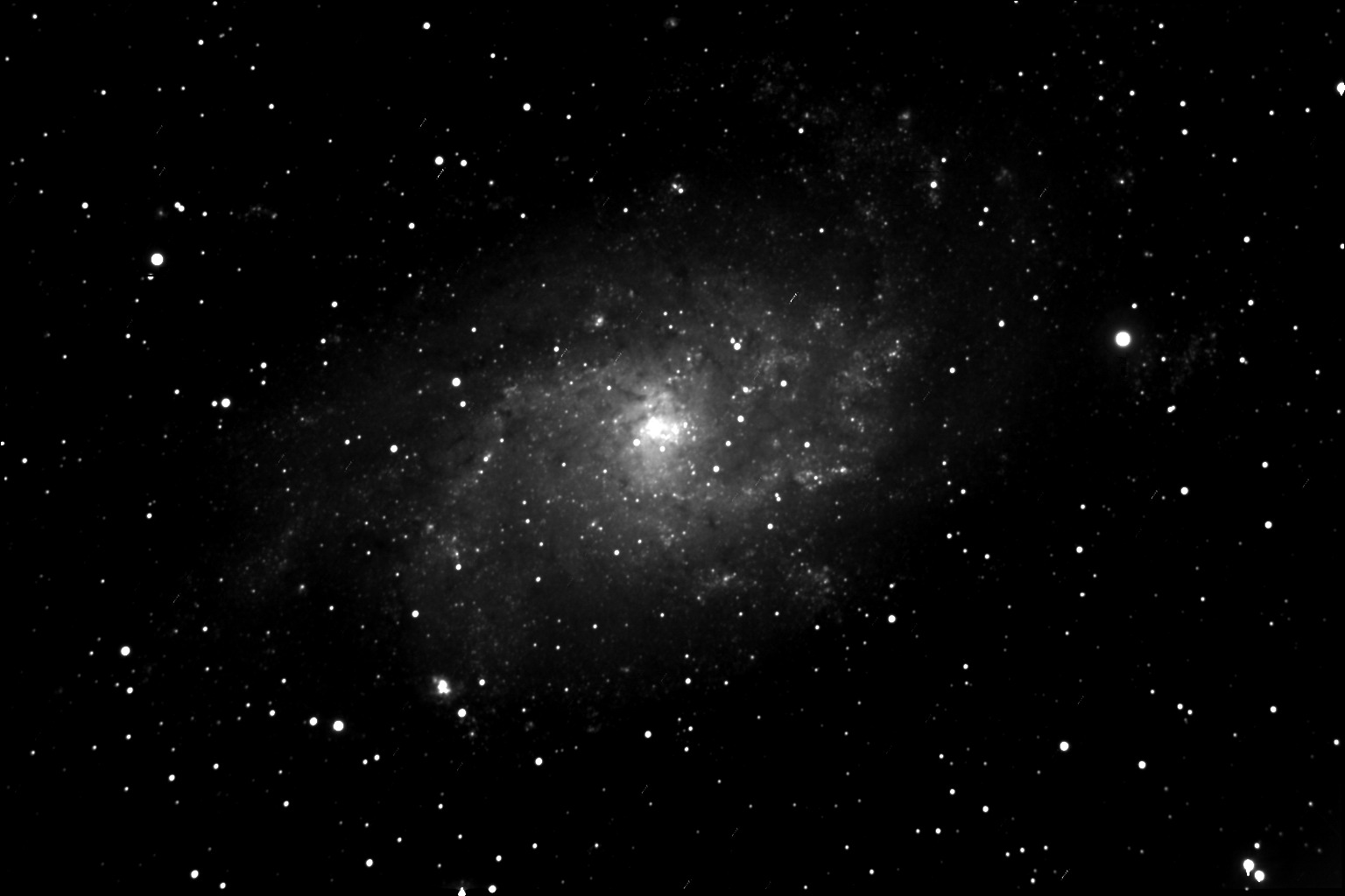

de cateva zile mi-a venit camera noua, este o Nova CCD cu senzor Kodak 1602E, alb-negru, rezolutie 1536x1024. Aseara am facut o serie de expuneri ale M33 cu un timp total de 1 ora si 18 minute. A fost facuta o serie de expuneri cu durata de 1, 2 si respectiv 3 minute.
Camera este foarte sensibila, galaxia prinzand structura chiar si la expuneri de 25 secunde.
Optica folosita Schmidt-Newton de 254 mm cu focala de 1016 mm, ghidajul s-a facut cu un refractor de 70 mm cu focala de 700 cu un DSI-C pe post de autoguider.
Imaginile au fost suprapuse in DeepSkystacker 3.1.0, corecturile finale facute cu MaximDL 4.61. Imaginile au fost facute fara corecturi prin dark sau flat. Am urmarit mai mult sa stabilesc capacitatile camerei. Sper ca saptamana viitoare sa am un review la camera.
Camera este NAGB (non-anti bloomimg gate) deci expunerea maxima este limitata de efectul de blomming, de asemenea camera este racita, fotografiile fiind facute la -30 de grade.
Am reusit de asemenea sa fac si o singura expunere cu o durata de 180 secunde a Capului de Cal din Orion. Prelucrarea a fost facuta in MaximDL.
Comentarii, sugestii si opinii in Caietul cu Reclamatii!
Numai bine
Emil

Excelent instrument + fotografii foarte interesante . Cum te descurci cu condensul pe chip , am inteles ca este o pacoste pentru CCD-urile racite.

Filtre colorate, expuneri rezonabile, si o sa iasa niste fotografii.... Blooming-ul apare doar pe surse supra-saturate, stelele chiar mari... nu gasesc ca strica fotografia chiar daca-l lasi asa.
Felicitari pentru achizitie. Ce dimensiuni are captorul?

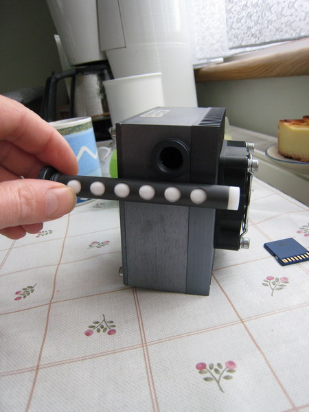

Condens, cu condensul nu am probleme pentru ca camera este inchisa aproape ermetic iar in interiorul ei se gaseste un tub metalic incarcat cu silica gel. Extremistii pot face o nitrogenare a camerei pentru a indeparta umiditatea insa aici nu este cazul.Temperatura este reglata prin software cu o precizie de circa 1 grad celsius. Diferenta de temperatura pe care o poate atinge este de circa 45 grade. momentan lucrez la -30 grade insa cred ca voi trece pe -20 grade pentru a putea folosi aceleasi dark-uri si vara.

Acum mai pun o poza, din nou Capul de Cal din Orion, trei expuneri de cate 600 secunde, prelucrate doar in MaximDL. De aceasta data sunt corectate cu dark-uri. Nu vreau sa va inund cu poze dar .... asa nu pot sa ma abtin! Very Happy
Numai bine
Emil

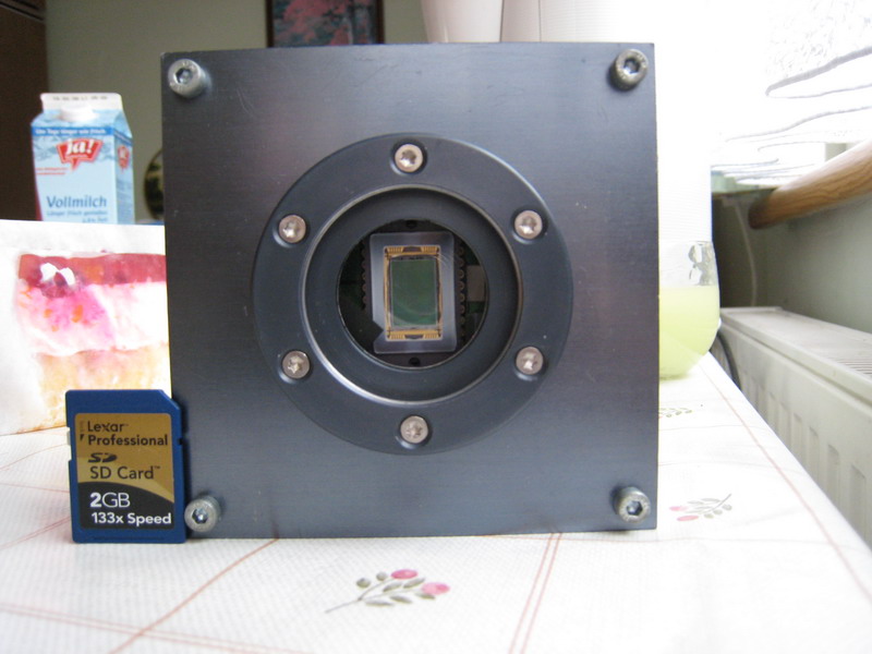

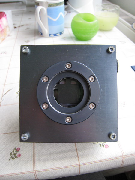

Pun niste poze cu ea pe pagina pe dupa-amiaza. Interesant este prezenta in fata chipului a unui obturator controlat magnetic pentru a evita mersul in gol al chipului.

Nu stiu de ce nebuloasa sub cap in stinga este
saturata,acest chip avind 100 ke- capacitate
de umplere.
Clear sky Hans

nebuloasa apare saturata si in expunerea de 180 secunde. Cred ca trebuie sa verific si colimarea telescopului, am asa un sentiment apasator ca ar fi usor decolimat cu toate ca dupa fotografii nu s-ar parea.
Hans, ai idee de unde ar putea sa vina?

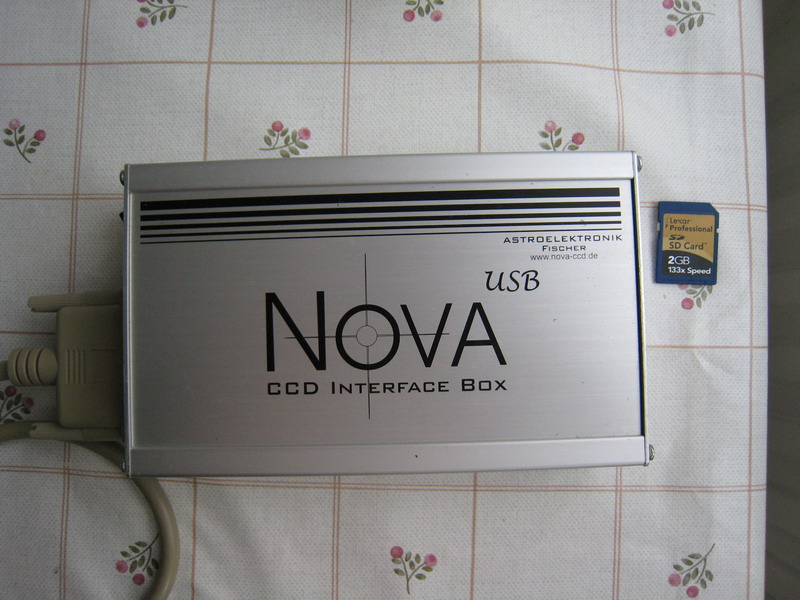

MesajTrimis: 27 Ian 2008 17:02 Download mesaj
Salut,
dupa cum am promis acum vin pozele, am pus totul intr-o arhiva rar iar pozele au numele conform cu ceea ce este de vazut. sper sa nu deranjeze pe nimeni acest lucru.
Numai bine
Emil
Imagine chip
 Marime fisier:  99.16 kb
 Vizualizat:  de 10603 ori
Controlerul partea de conexiune la CCD
 Marime fisier:  120.77 kb
 Vizualizat:  de 10602 ori
controlerul partea de conectare la cablul USB
 Marime fisier:  112.97 kb
Controler-ul imagine de sus
 Marime fisier:  122.64 kb

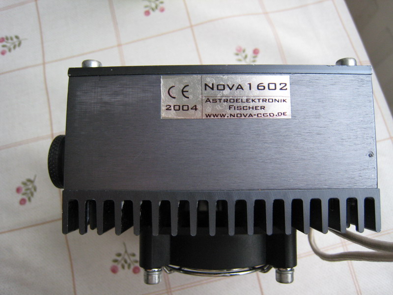

Eticheta fabricantului
 Marime fisier:  109.59 kb
Obturatorul din fata chipului, controlat cred magnetic.
 Marime fisier:  68.99 kb

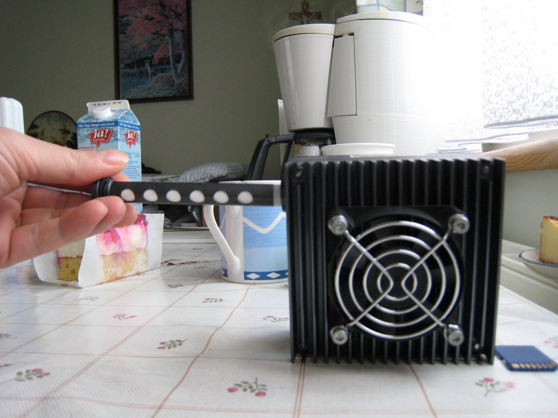

imagine a spatelui cu ventilatorul
 Marime fisier:  125.64 kb
Tub cu silica gel imagine laterala
 Marime fisier:  72.54 kb
Tub cu Silica Gel imagine din spate
 Marime fisier:  117.12 kb

Emil de la decolimare nu poate sa vina.
In centrul nebuloasei este o stea foarte luminoasa
dar nu stiu daca asta este motivul.
