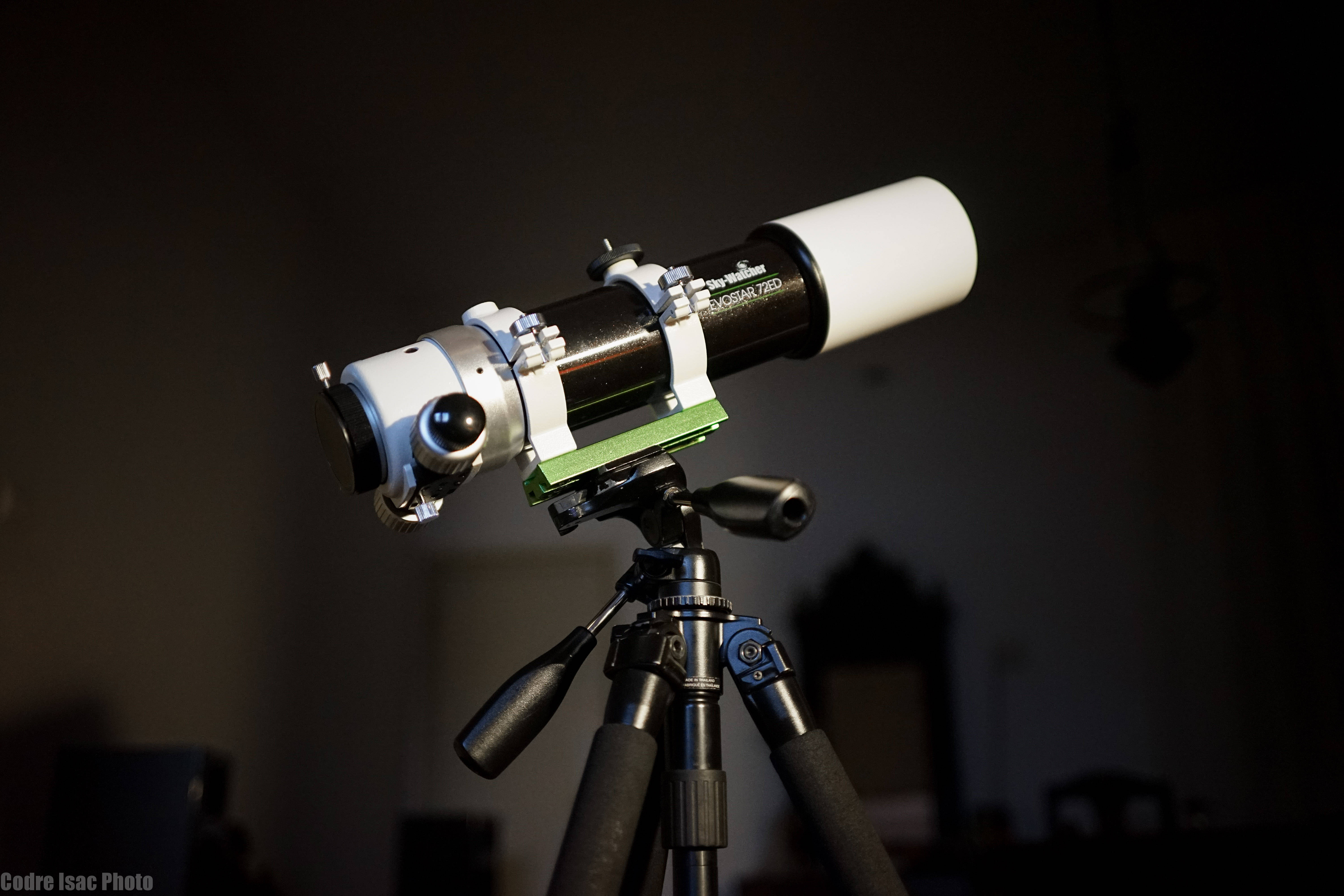

Personal imi plac mai mult lunetele (refractoarele) decat reflectoarele. Reflectorele au ceva ca o forta bruta, insa lunetele au pentru mine un rafinament, atat in construcite cat si in imagini. Daca vreti este ca diferenta dintre o dansatoare sportiva si o balerina Smile
Skywhatcher Evostar 72ED este noua mea "balerina" de camp larg care vine si inlocuieste batranul si portabilul Tair 3s. Cine este interesat poate vedea acest Tair 3s prezentat de mine acum trei ani aici, cand i-am comparat performantele cu o luneta terestra TS de 60mm http://www.astronomy.ro/forum/viewtopic.php?p=159641#159641
Mecanica, constructie si finisaje
Prima impresie este una pozitiva. Skywhatcher Evostar 72ED vine intr-o cutie de aluminiu foarte utila, impreuna cu inelele de prindere si sina tip vixen. Cutia din aluminiu cu toate accesoriile mele (5 oculare, o prisma diagonala, un barlow, un filtru UHC, cautator laser, adaptor 2" - 1.25", lanterna rosie) si luneta propriu zisa cantaresc impreuna doar 6kg.
Finisajul tubului este negru perlat specific telescoapelor Skywhatcher, care imita cerul instelat (vezi poze). Constructia lunetei este una robusta cu peretii tubului foarte compacti. Focuserul are in componenta rulmenti si se misca foarte lin. Este cursiv si exact avand posibilitatea de micro ajustare. Interiorul tubului este negru mat, dar cred ca putea fi finisat mai ingrijit in unele cotloane. Oricum important este ca interiorul nu are reflexii de lumina. Parasolarul este adanc dar nu este retractabil peste tubul lunetei, cum vedem la alte lunete, ci doar putand fi decuplat complet. Imi place insa capacul frontal ca este metalic si se infileteaza pe parasolar. Insa unde mi-ar fi placut sa se puna accent mai mult pe calitate este la inelul de prindere pentru oculare, care are doar doua suruburi de fixare a ocularelor fara clema inelara, inducandu-mi o mica nesiguranta la prindere.
Optica
Obiectivul este un dublet apocromat cu sticla ED cu focala de 420mm f/5.8. Stratul antireflex de pe obiectiv este verde intens si un placut si discret olive. Mi-ar fi placut ca verdele sa fie mai estompat cum sunt straturile antireflex mai "nobile". Nuanta verdelui este foarte asemanatoare cu ce am vazut la multe binocluri chinezesti (de exemplu Lacerta 10x50 Explorer). Dar chiar si asa depunerile antireflex isi fac treaba foarte bine, dupa cum vom vedea in continuare.
Initial am testat TERESTRU acest instrument, unde m-a impresionat pozitiv. Are o imagine cu o definitie foarte inalta. Am observat si ca aceasta claritate, cu ocularul potrivit, se extinde pana pe margini. Contrastul este si el foarte ridicat asa cum ii sta bine unei lunete ED Smile Abertiile cromatice sunt excelent gestionate pe centru, sticla ED facandu-si treaba cu succes. Doar pe margini isi fac aparitia ceva aberatii cromatice, dar oricum mult mai discrete decat la batranul Tair 3s.
BOTEZUL STELAR m-am gandit ca nu poate fi mai interesant si mai simbolic Smile decat pe Polaris. Am rezolvat usor Polaris B incepand cu grosismentul 48x. Companionul era mai palid dar perfect vizibil. Discurile Airy s-au vazut foarte bine si pot spune ca este primul meu instrument prin care vad conturate asa de frumos aceste discuri de difractie. Prin Skywatcher Newton 130 f/5 nu am vazut niciodata asa de bine discurile Airy Smile
Am incercat si ceva planete cu grosismentul 131x (ocular UWA 3.2mm 58grade). La Jupiter, in ciuda faptului ca coborase destul de jos spre orizont, s-au vazut doua benzi maronii groase si inca una mai estompata in zona polara. Saturnul a avut detalii inca si mai frumoase cu observarea din cand in cand a diviziunii Cassini. In comparatie cu Tairul prin aceasta luneta planetele sunt mai luminoase si mai detaliate.
Stelele din Calea Lactee sunt o minunatie in campul vizual mare de 3.8 grade la 13x. Acesta fiind cel mai larg camp vizual atins cu acest luneta, cu ocularele mele din dotare.
Concluzii
Cred ca aceasta luneta are claritatea cea mai mare dintre toate telescopele mele!!! Are o optica excelenta "impachetata" intr-o mecanica buna. Totusi pe partea de finisare si mecanica am observat insa mici scapari calitative dupa cum am mentionat mai sus, acest fapt indicand unde s-au facut mici concesii pentru a se incadra in acest pret. Pe langa faptul ca m-a uimit performta ei optica, aceasta luneta este si extrem de portabila. O voi purta cu mine cel mai des! Am inteles ca aceasta luneta este foarte buna pentru astrofotografie, dar nu am folosit-o decat vizual unde mi-a castigat toata increderea.
