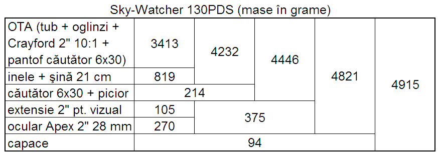

Până răspunde GunDALF, am măsurat și cântărit câte ceva la telescop:
- lungime tub = 585 mm / 600 mm (+suruburi colimare) / 610 mm (+capac)
- diametre tub la colier întărire = exterior 160 mm / 165 mm (+capac); interior 150 mm
- oglinda secundară (axa mică) = 47 mm (față de 34.5 mm la tubul cu focuser 1.25")
- gaura din capac tub = 43 mm
- șina = 210 x 44 mm
 Marime fisier:  20.62 kb

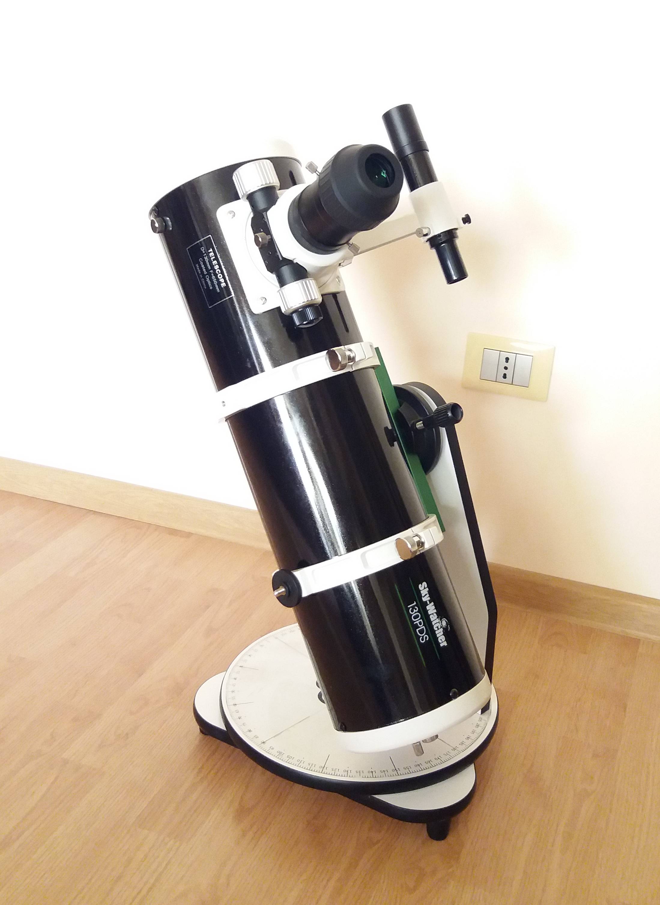

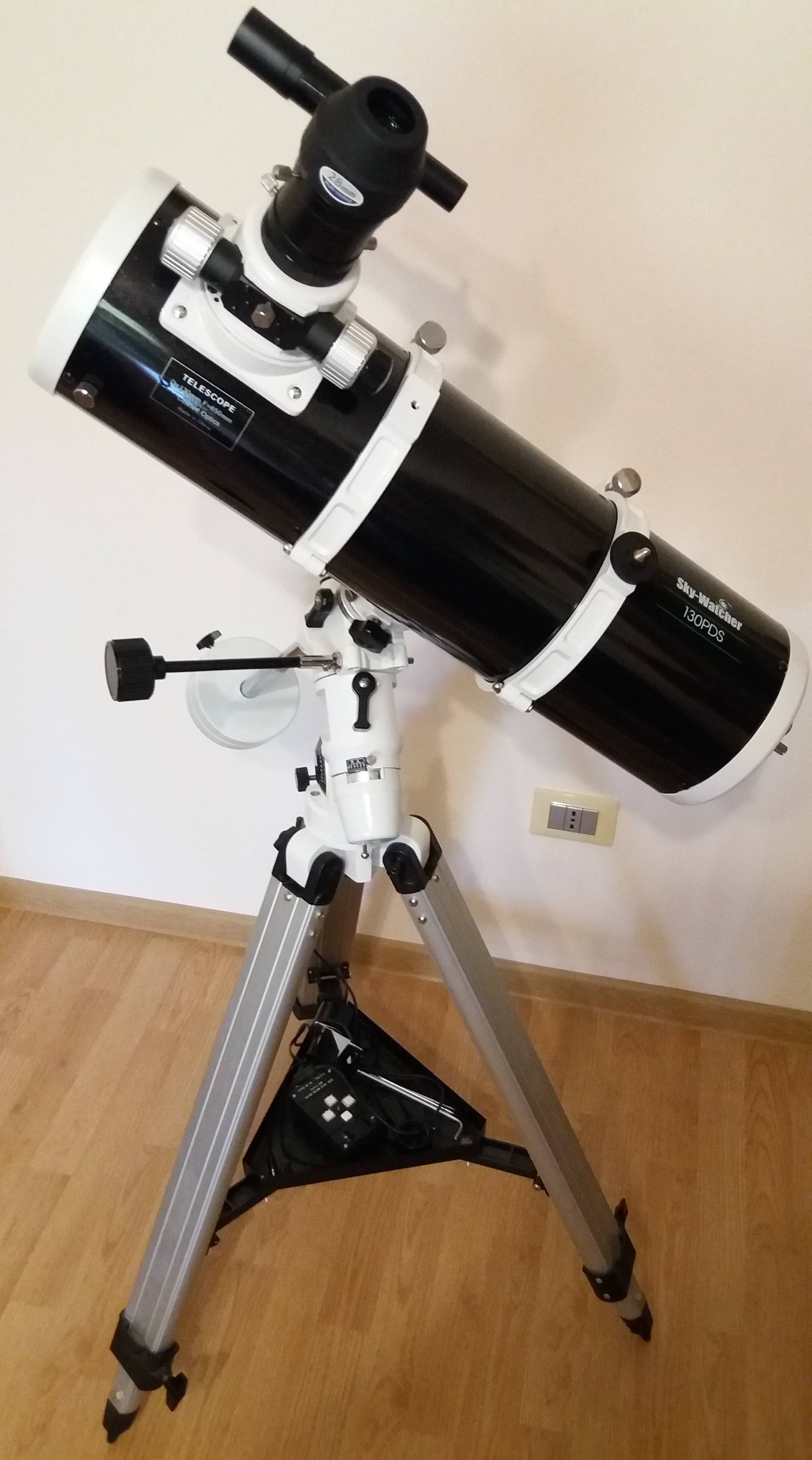

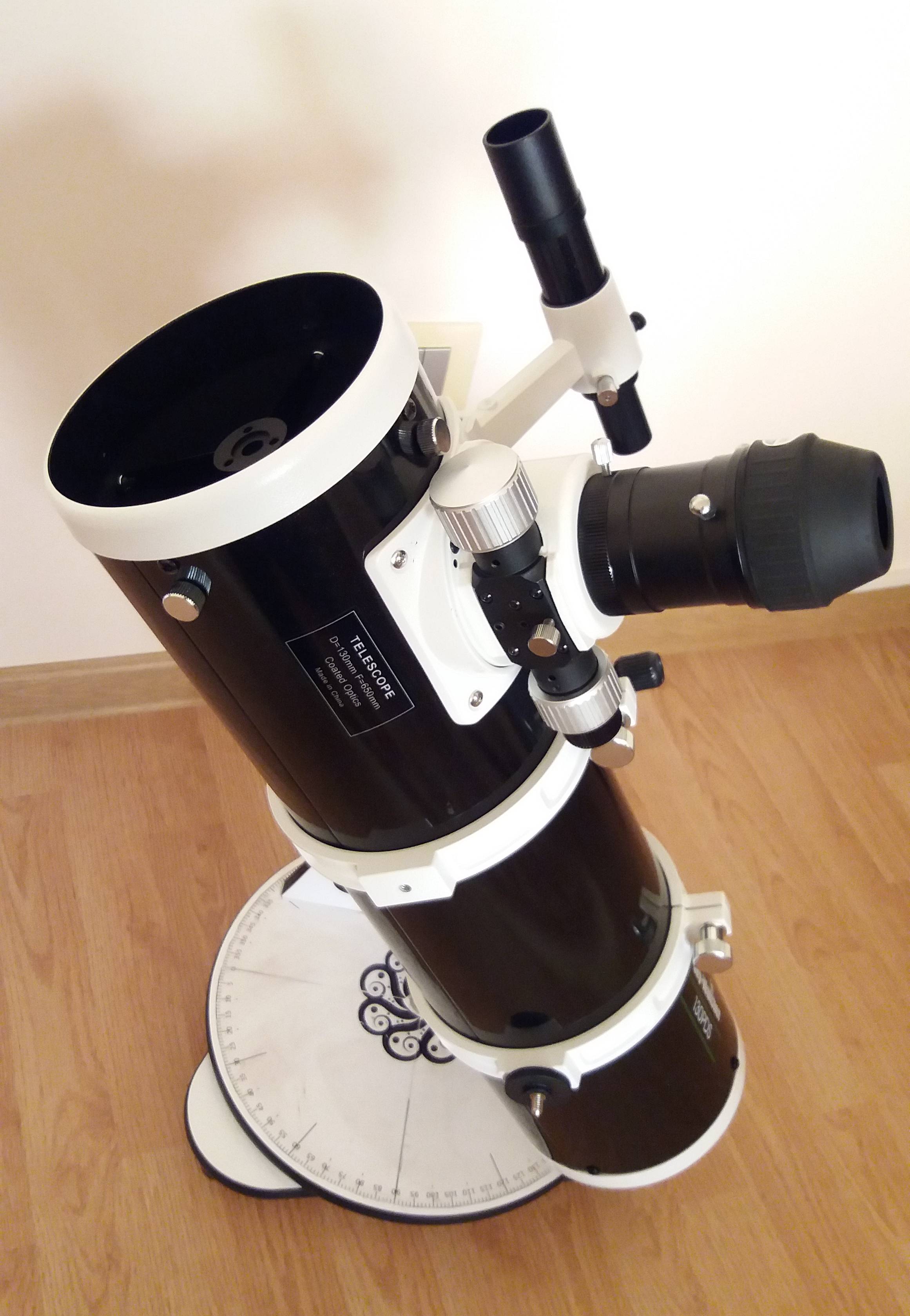

MesajTrimis: 21 Sep 2020 18:58 Download mesaj
Telescopul pe montura ecuatoriala NEQ3-2 si pe montura alt-azimutala juma' de Dobson de la un Sky-Watcher Heritage 130 mm.
 Marime fisier:  500.65 kb
 Vizualizat:  de 7649 ori
 Marime fisier:  377.4 kb
 Marime fisier:  467.2 kb
