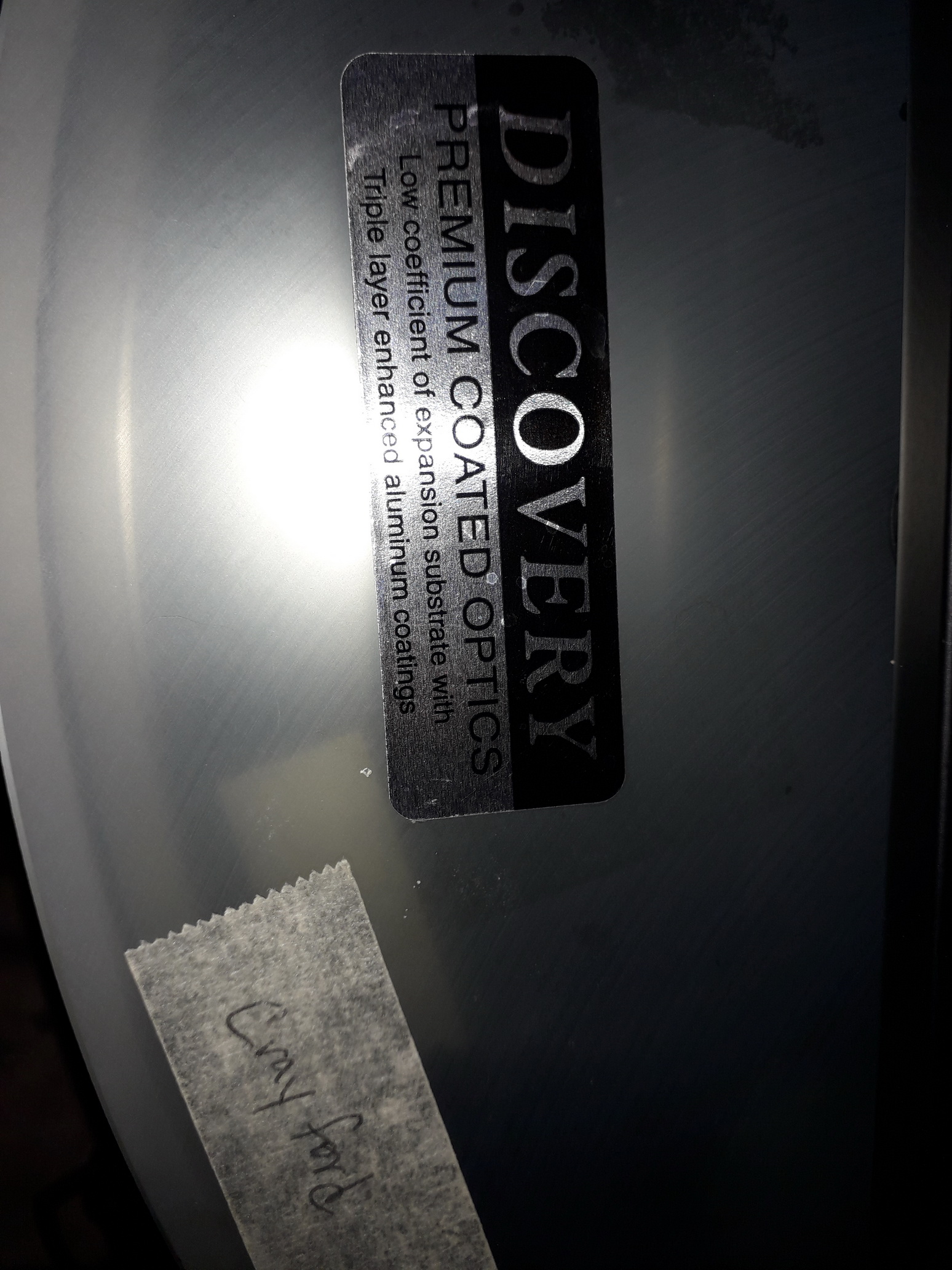

BUNA SEARA...Incep prin a spune ca desi sunt membru pe site de ceva timp nu am mai postat ci doar am studiat problemele si realizare altora si am facut cateva achiztii....
Doar ca azi am dat de "belea"....am "mostenit" un monstru de telescop "DISCOVERY"....oglinda principala de 17.5 focala de 1800 (1822.45) f/4.1....tubul integral...focuser crayford 2.5....si telrad.
Acum...intrebarea mea este daca cineva stie ceva despre optica celor de la discovery...pe eticheta de pe spatele pricipalei scrie doar "premium coated optics/low coefficient of expansion substrate with
Triple layer enhanced aluminium coatings.
Stiu povestea lui si cum a ajuns din SUA in Romania prin 2006....pe comanda si cu asteptare cam un an...asa ca nu e chinezism.
As avea nevoie de ceva pareri ....pana nu ma apuc sa tai acoperisul ca sa vad ceva cu el..(asta este doar partial gluma..intentionez de mult sa imi amenajez observatorul sus pe casa)..si sa vad ce poate in domeniul astrophoto...
Premium e premium! Optica cum arata, vizual? In functie de cum a fost pastrat/intretinut poate va fi nevoie sa-i refaci aluminizarea... sau poate nu? Wink

Discovery are faina foarte buna pentru calitatea optica ... ce o mai fi ramas din ea dupa doua ore de spalat ! Shocked
Aveau insa o faima proasta in privinta comunicarii.

sper sa mearga pozele...rog faceti abstractie de atelierul din fundal

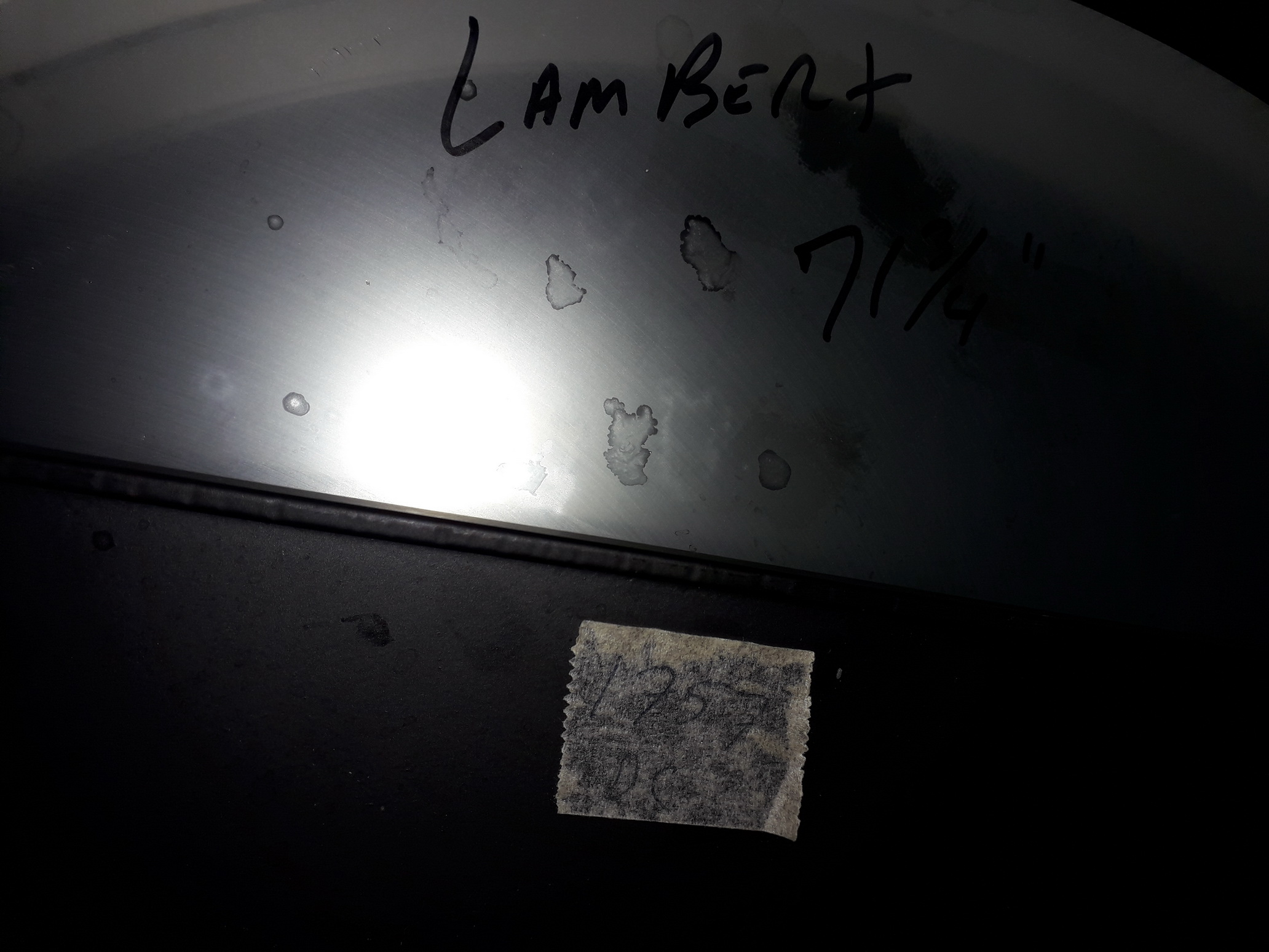

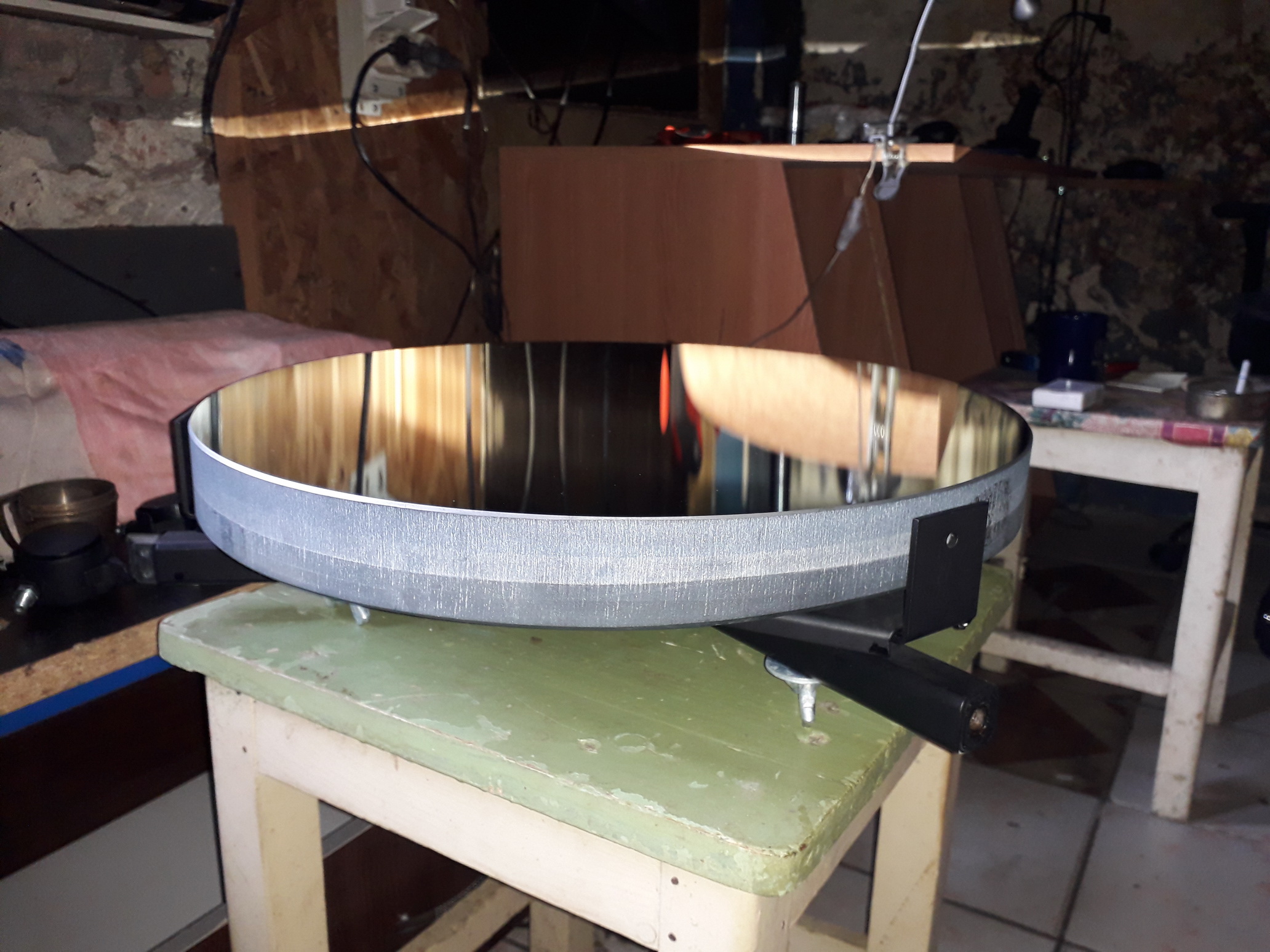

si inca doua poze
hahaha....rog cunoscatorii sa nu se sperie de operatiunea de spalare de 2 ore.....e facuta ca la carte....20 l de apa distilata.....sapun de bebelusi......doua pachete de vata.....tot tacamul.....
din diverse cauze de depozitare are chiar pe margini la cam 4 mm de circumferinta doua zgarieturi fine de 5mm....ma indoiesc ca sunt un dezastru....

tocmai am realizat ca oglinda nu are centrul marcat......deci colimarea v-a fi un chin...are cineva vreo solutie?...cum as putea marca centrul?
Mesaje: 3623
MesajTrimis: 25 Oct 2020 10:38 Download mesaj
Se decupeaza din carton un cerc de dimensiunea exacta a oglinzii. Apoi se impatureste perfect in patru si intersectia cutelor va indica centrul cartonului. Apoi se poate face o gaurica. Se fixeaza apoi cercul de cartonul perfect peste oglinda principala cu atentie fara sa se zgarie. Apoi cu un marker permanent se marchaeza mult cautatul centru Smile
