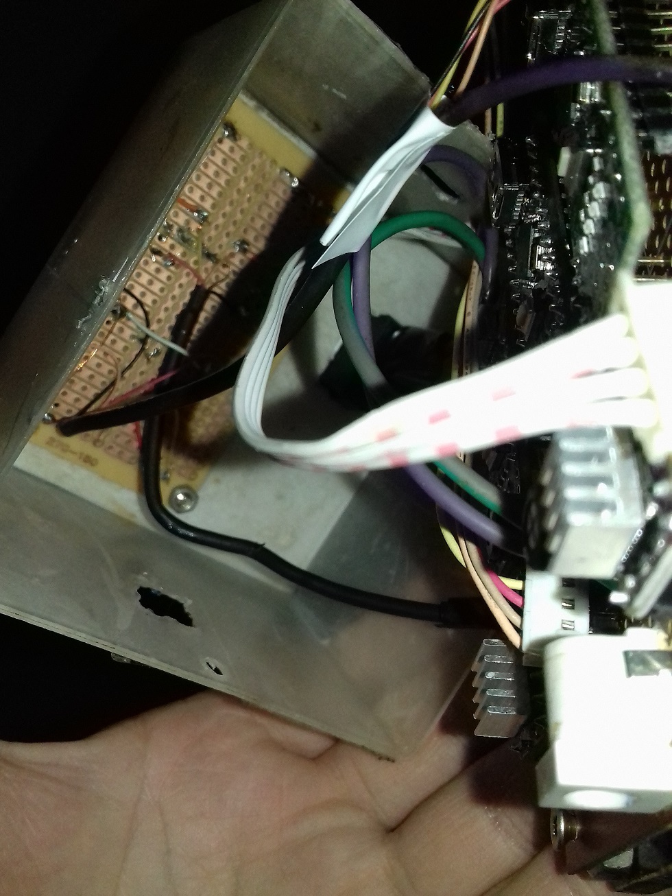

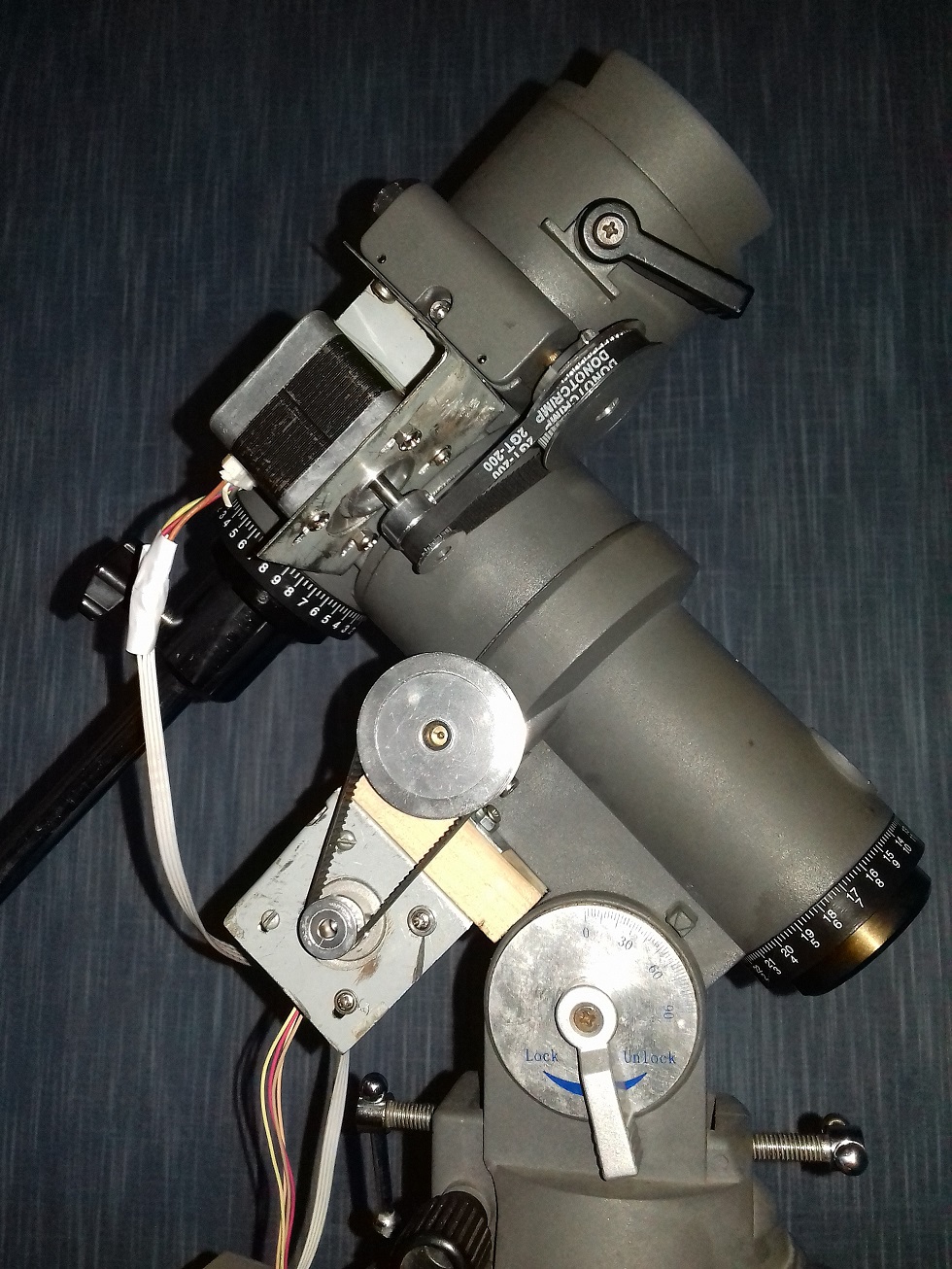

De la sfârșitul anului trecut am decis să schimb motorizarea de la montura Bresser Messier Exos 1 , trecând de la comanda motorului cu circuitul NE 555, la controlul cu microcontroler Arduino Nano și înlocuirea angrenajului de cuplare dintre motor și montură, care era realizat cu roți dințate din plastic, cu cuplaj prin curea si fulii 2GT, lucru care dealtfel l-am și făcut în cursul lunilor noiembrie si decembrie 2020. Însă voiam să implementez și posibilitatea de autoghidaj pe această montură, pentru îmbunatățirea capturilor astrofoto la expuneri mai lungi și chiar motorizarea pe ambele axe a monturii.

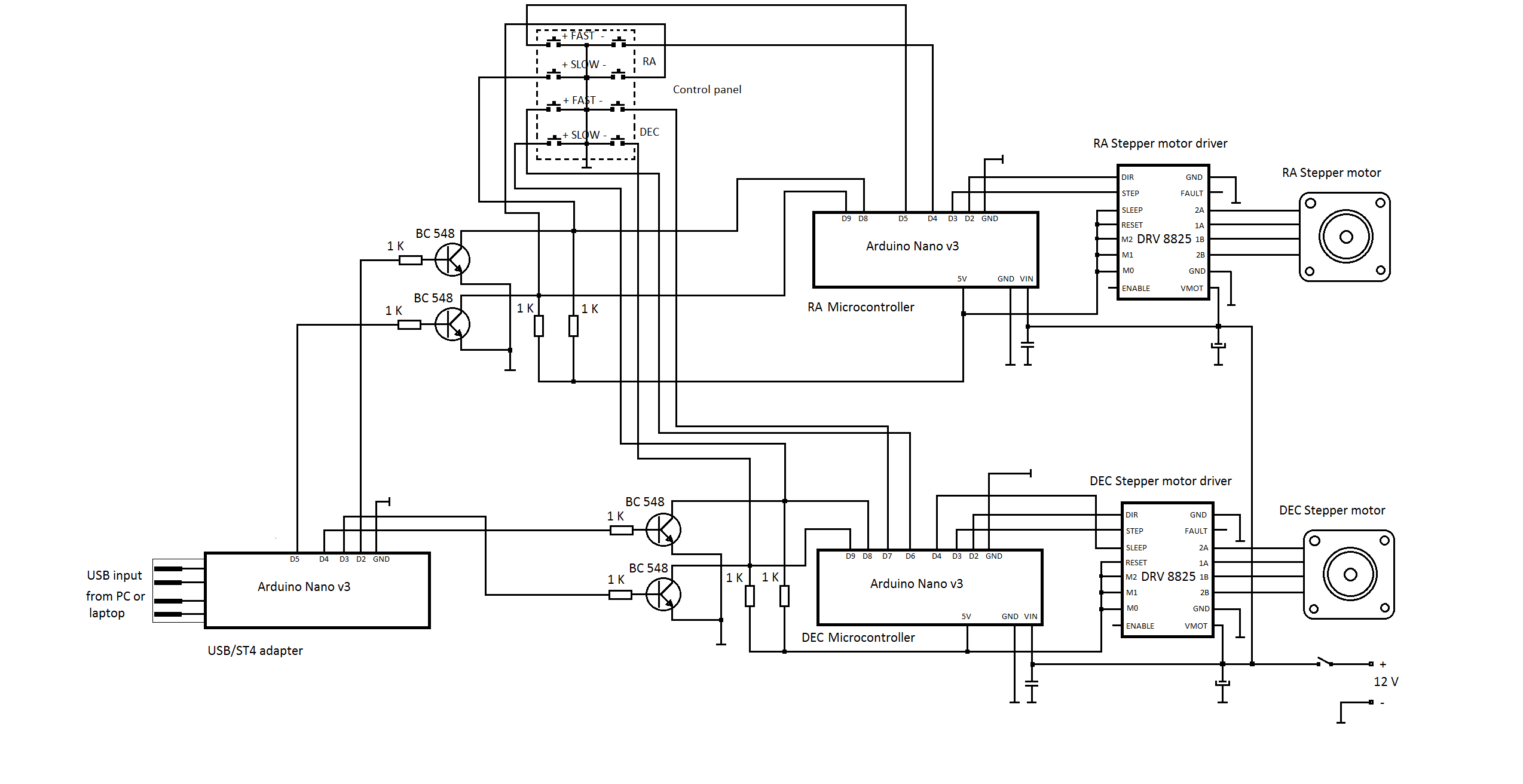

Anul acesata, prin ianuarie, am început să modific circuitul de control al motorului de pe axa R.A. a monturii, adăugând încă un microcontroler Arduino Nano, pe post de adaptor USB-ST4, care să permită controlul monturii de pe laptop și deasemenea, posibilitatea de ghidaj cu PHD2.
Pentru început, am găsit pe site-ul CloudyNights un articol interesant în care este prezentată o schemă a unui circuit de control al monturii pentru autoghidaj, dar numai pe axa R.A. https://www.cloudynights.com/topic/494374-...otography/.
Iar pentru construirea adaptorului USB-ST4 ,m-am inspirat de pe acest site:
[url] https://github.com/kevinferrare/arduino-st4[/url]

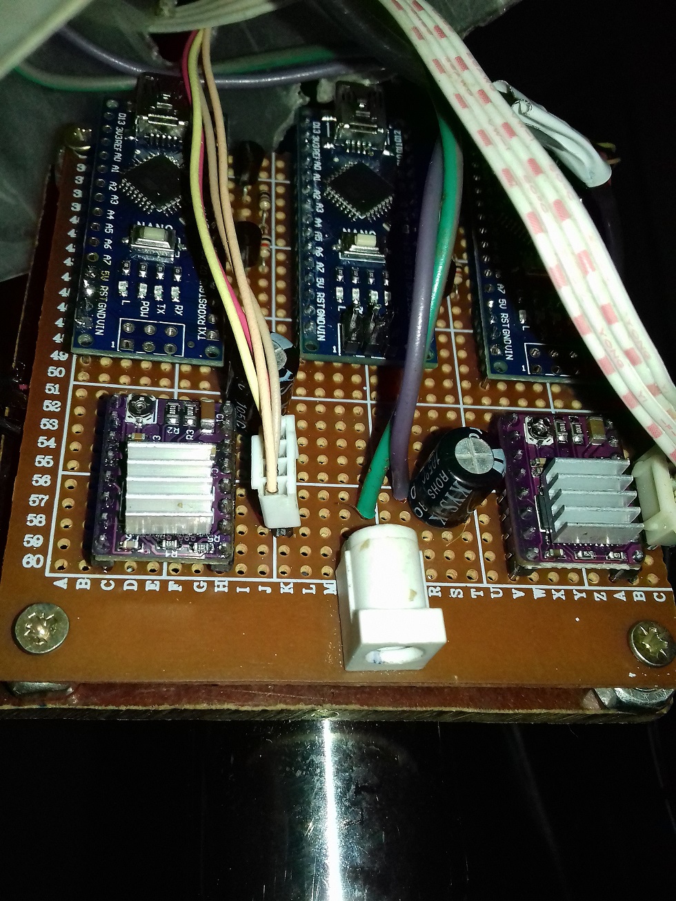

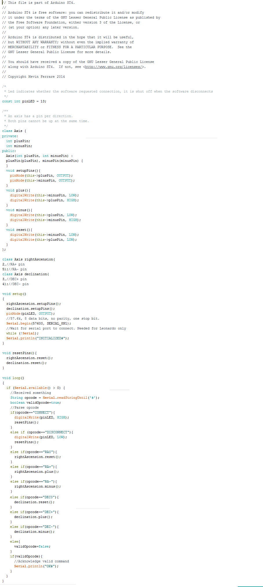

Mai întâi ,am programat microcontrolerul Arduino care urma să fie montat ca adaptor, cu codul ce l-am preluat de pe site-ul github.com
L-am testat apoi cu funcția Serial Monitor din programul Arduino IDE, cu care se programează microcontrolerele Arduino, în care am dat urmatoarele comenzi:
CONNECT#, RA+#, RA-#,RA0#,DEC+#,DEC-#,DEC0#,
la ieșirile din Arduino, D2,D3,D4 si D5, conectând câte un led înseriat cu câte o rezistență și care se aprindeau pe rând ,în funcție de comanda care o dădeam, asta însemnand că adaptorul USB-ST4 funcționa cum trebuie.
Mai apoi, pentru că adaptorul să comande microcontrolerul Arduino care la rândul său comanda prin driverul corespunzător motorul de pe axa R.A. , în locul optpcuplorului care era în schema prezentată pe site-ul github.com, am pus 4 tranzistori, pe post de inversoare logice, căci și optocuplorul funcționa tot ca un fel de inversor, dar în cazul meu nu mai era nevoie de el, întrucât nu existau diferențe de tensiune între Arduino montat ca adaptor USB-ST4 și Arduino care comandă motorul de pe axa R.A.
Am finalizat circuitul pe la sfârșitul lui ianuarie, am instalat pe laptop platforma ASCOM, driverul Arduino ST4 și softul PHD2 pentru autoguiding. Am făcut un test de control al monturii în casă pentru început ,din cauza vremii defavorabile și totul a mers bine, montura putea fi comandată din laptop așa cum doream .

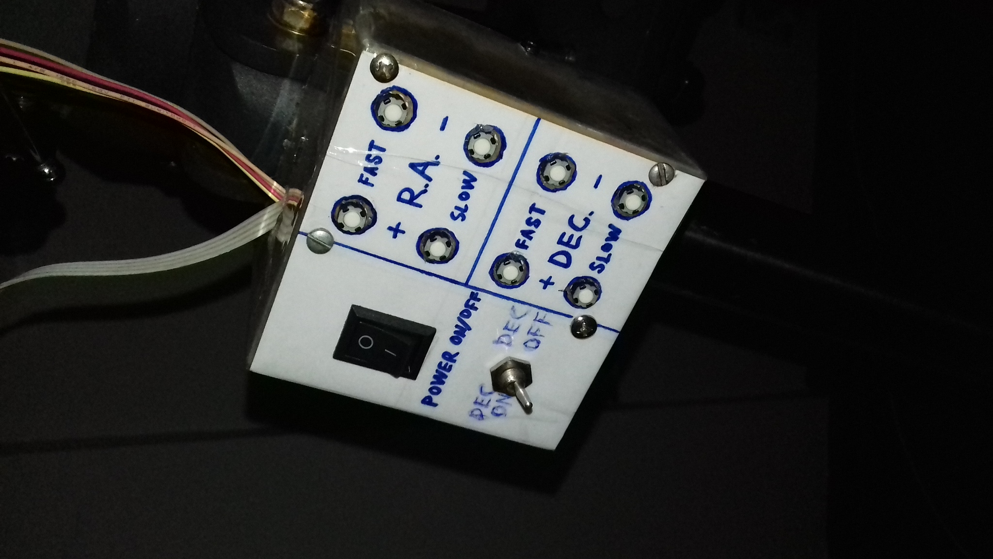

Pentru comanda manuala a monturii am montat pe carcasa circuitului de comnandă un panou cu 8 butoane ,4 pentru axa R.A. (2 butoane pentru FAST RA +/-, în care montura este orientată mai rapid și 2 butoane pentru SLOW RA +/-, în care montura este acționata fin și care sunt montate în paralel cu ieșirile de la adaptorul USB-ST4, pentru comanda de ghidaj) si 4 butoane pentru axa DEC (2 butoane pentru FAST DEC +/- si 2 butoane pentru SLOW DEC +/- în care montura este acționată fin si care deasemenea, sunt montate in paralel cu ieșirile de la adaptorul USB-ST4, pentru comanda de ghidaj).
Ca camera pentru ghidaj am folosit pentru inceput NexImage, printr-o lunetă făcută cu un obiectiv de binoclu de 50mm, cu focala de aproape 200mm, montata în paralel cu reflectorul dce 114mm, printr-un suport cu 2 inele de colimare.
Pe 30 ianuarie am avut ocazia de a testa întreg sistemul de autoguiding pe cer senin, așa că am scos telescopul de 114mm cu montura, gata echipată cu circuitul de comandă pentru ghidaj, cu camera NexImage ca cameră de ghidaj si camera foto Canon 450D ca cameră principală (aș fi dorit să pun camera Meade, dar 2 din cele 4 porturi USB ale laptopului nu sunt funcționale, iar cele două porturi bune erau ambele ocupate, unul cu cablul care ducea la montura, celălalt cu cablul care ducea la camera NexImage).
La inceputul serii am focalizat camera de ghidaj si am colimat luneta de ghidaj, apoi am pus montura în pol cu ajutorul optiunii Drift Align din PHD2,care este mult mai precisă decât metodele folosite de mine, anume star drift vizual prin ocular cu reticul sau expuneri succesive cu camera principală, care uneori nu duceau la rezultate foarte bune.
Apoi am trecut la treabă și am pornit camera principala, am pornit și ghidajul (dupa ce în prealabil am făcut calibrarea softului PHD cu montura și camera de ghidaj și am tras și cadre dark cu camera de ghidaj pentru o imagine cât mai bună pentru ghidaj),am setat camera principala la expunerea de 60s din intervalometrul DIY (bazat tot pe un Arduino Nano) și am început achiziția de cadre pentru test. Când am vazut ce bine au ieșit primele cadre, cu stele aproape rotunde, chiar mărite cu zoom, am rămas uimit de ce poate un astfel de sistem de ghidaj construit în regim de amator. Dar vremea mi-a stricat bucuria ,când au început să-și facă apariția norii josi și ceața, de PHD2 începea să dea avertizări că pierde steaua de ghidaj, mereu auzind "ding, ding !" și ca urmare și unul din cadre a ieșit cu stele puțin alungite. Dar oricum mult mai puțin alungite decât în cazul în care cadrele ar fi fost trase fără ghidaj, in care stelele ar fi aparut ca niște dungi. și PHD mai dădea o avertizare că nu poate să ghideze montura și pe axa DEC, întrucât această axă nu era încă motorizată.
Concluzia mea este că sistemul de autoghidaj făcut de mine funcționează destul de bine, dar era loc de mai bine, așa că luna aceasta am motorizat si axa DEC a monturii, achiziționând încă un set de 2 fulii și o curea 2GT, prin care sa cuplez motorul pas cu pas mai vechi care il aveam eu de acum 2 ani, tot un NEMA 17 cu 200 de pași per rotație și la circuitul de comandă adăugând încă un Arduino Nano si un driver DRV8825 care să comande motorul de pe axa DEC.
Ca schemă am folosit tot schema pentru autoguiding prezentată pe site-ul github.com, dar cu o mică modificare, în care am conectat pinul Sleep de pe driverul motorului DEC, la Arduino, pentru a menține driverul in modul Sleep in care nu consumă curent atunci când nu primește vreo comandă, iar în codul de programare al modulului Arduino care comandă axa DEC, am eliminat funcția de tracking.
Ieri am finalizat si motorizarea pe axa DEC a monturii si am făcut testul și funcționează totul bine.
Acum mai aștept vreme bună să mai fac încă un test și o nouă calibrare, mai ales că vreau să probez și camera Meade pentru ghidaj, să văd cum se descurcă.
Din ce am mai aflat, camera Meade este mult mai bună pentru ghidaj decât NexImage, întrucât permite expuneri incomparabil mai lungi decât NexImage, unde PHD2 însumează mai multe expuneri foarte scurte ca să facă echivalentul la o expunere mai lungă, de 2-4 s, ceea nu este tot una cu o expunere reală de de 2-4s realizată cu o cameră astro bună, care prezintă un raport SNR mai bun decât stiva de expuneri foarte scurte obținută cu camera NexImage, care este o cameră destinată mai mult pentru planete,Luna sau Soare decât pentru DSO.

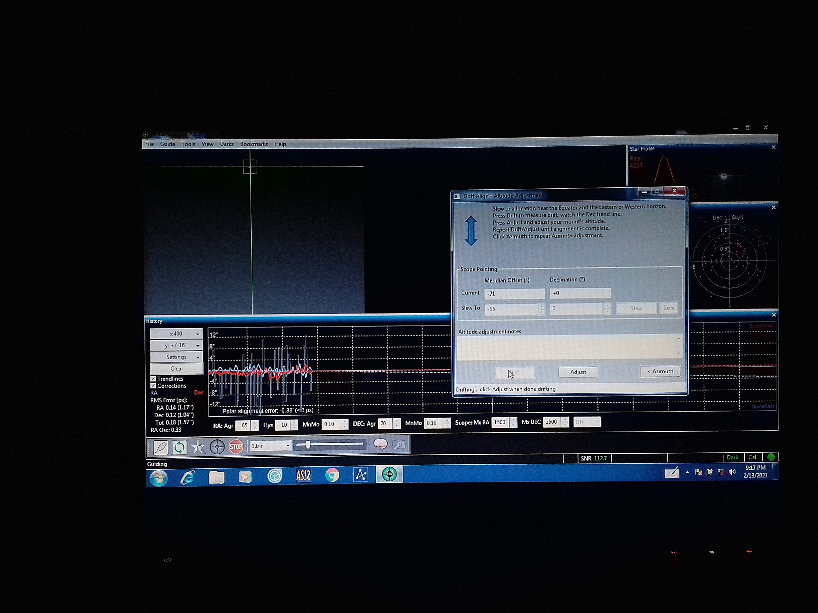

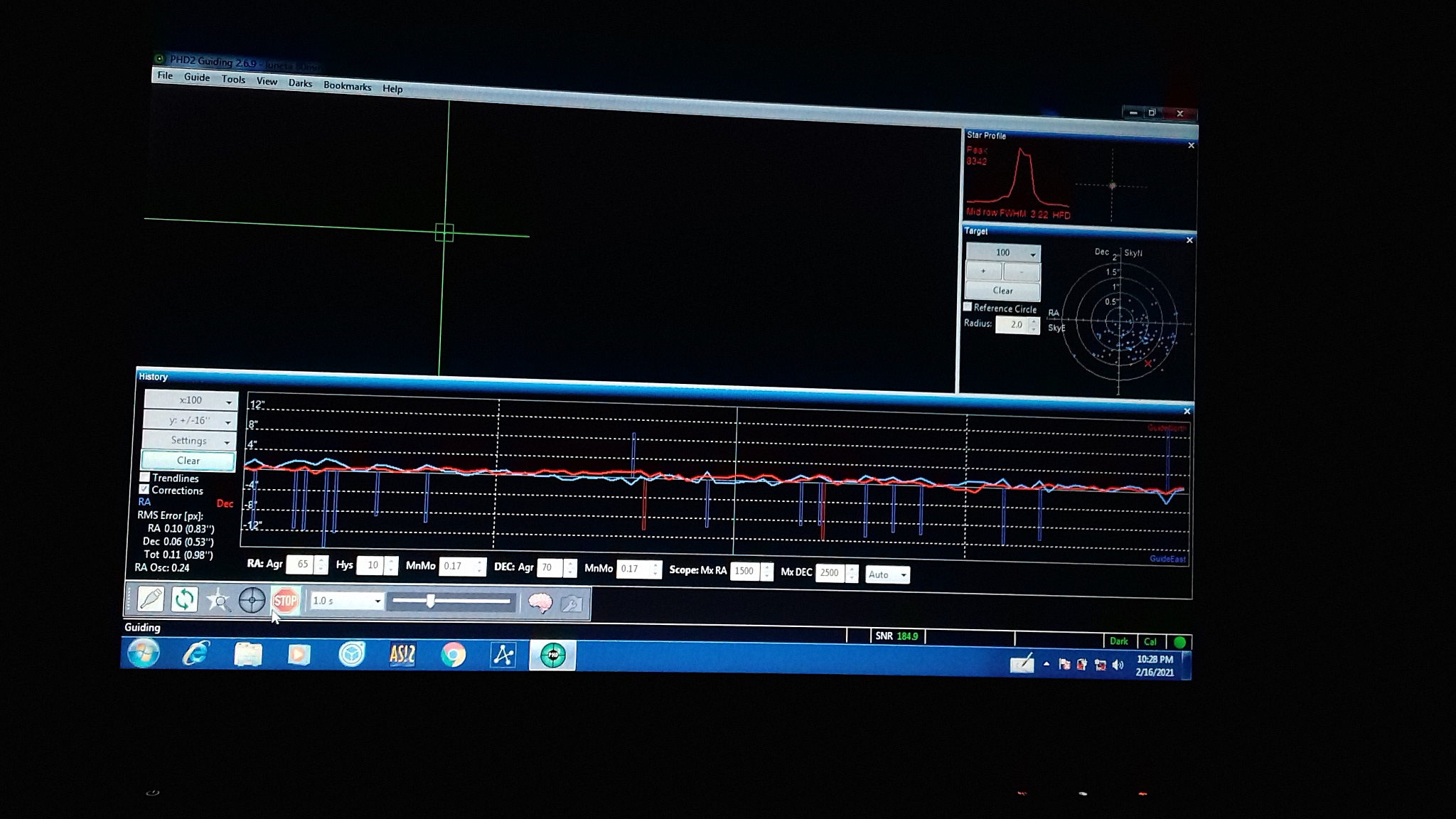

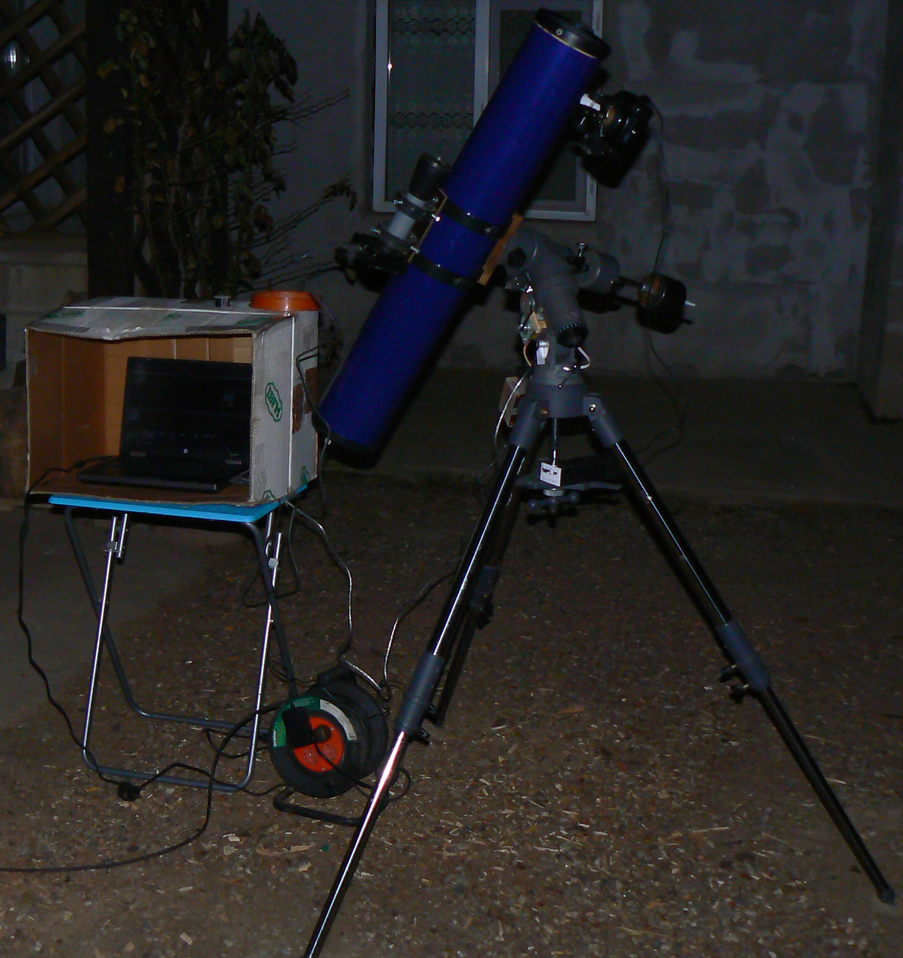

Aseara am avut noroc că a fost senin mai toată seara și am putut să testez montura Bresser Exos 1 recent echipată pentru astrofoto cu ghidaj. Smile

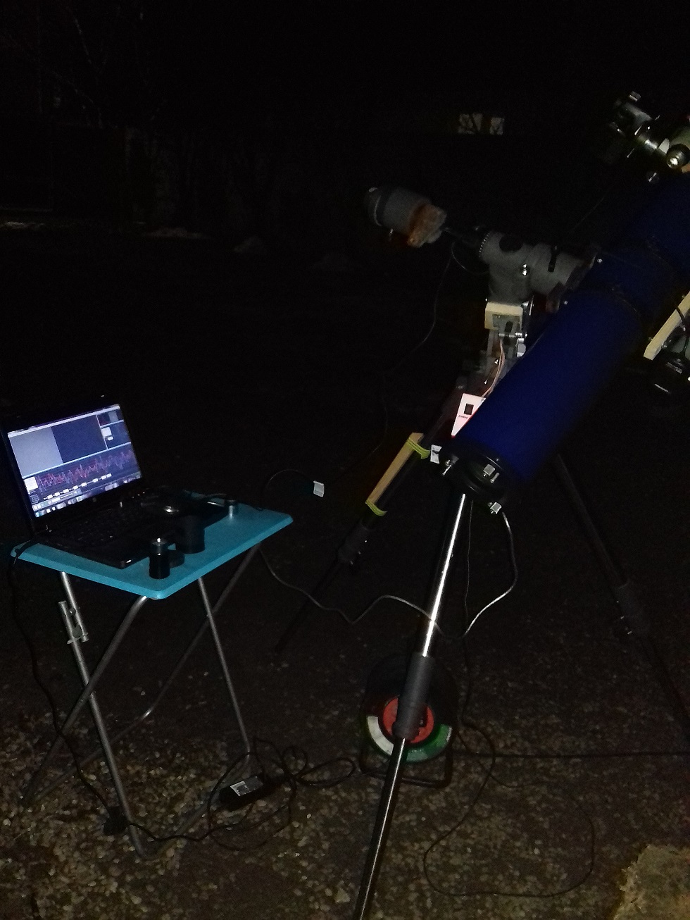

Am început prin a pregăti montura ,telescopul,am conectat montura si camera de ghidaj la laptop, am focusat si colimat luneta de ghidaj, apoi am făcut niște cadre dark pentru camera de ghidaj, prin intermediul PHD2, apoi am calibrat PHD2 cu montura și camera Meade DSI 1, totul a mers bine.

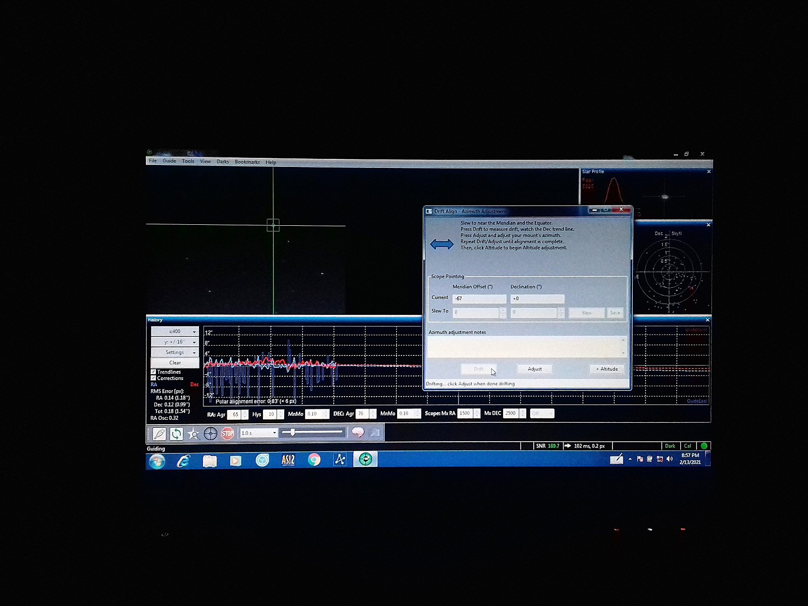

Apoi am aliniat montura folosind funcția Drift Align din PHD2, a durat aproape o oră, dar este foarte precisă, mult peste metoda drift align vizuală cu ocular cu reticul sau cu expuneri succesive făcute cu camera principală. Am reglat îm așa fel încât am ajuns la o eroare de 4 arc-sec sau mai puțin, atât la reglajul în azimut cât și în altitudine. Cred că cu vechile metode care le foloseam ca să pun montura în pol, nu aș fi ajuns la așa performanță, cel mult la o eroare mai mare de 20 arc-sec (cu metoda vizuală chiar și la o eroare de ordinul a un arc-min).
Odată ce am terminat cu alinierea polară a monturii , am pornit camera principală, Canon 450d, am reglat focusul, cu ajutorul măștii Bahtinov, pusă pe telescopul de 114/900mm, am setat camera la ISO 800, am pornit si intervalometrul și l-am setat la o expunere de 60s , am pornit ghidajul , apoi am activat intervalometrul si am început să fac achizișia de cadre , mai întâi la roiul deschis M 67 din Racul (unde uitasem să setez camera Canon să faca cadre RAW și făcuse cadre JPG, până să-mi dau seama Mr. Green ), apoi și la galaxia NGC 2903 din Leul, unde am corectat greseala făcută anterior și am făcut 50 cadre RAW de 60s, până sa se strice transparența ,care mi-a stricat ultimile 3 cadre și am prelucrat numai 47 cadre, dar e bine și așa, că doar a fost de test, să văd cum se comportă ghidajul.

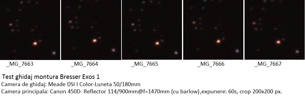

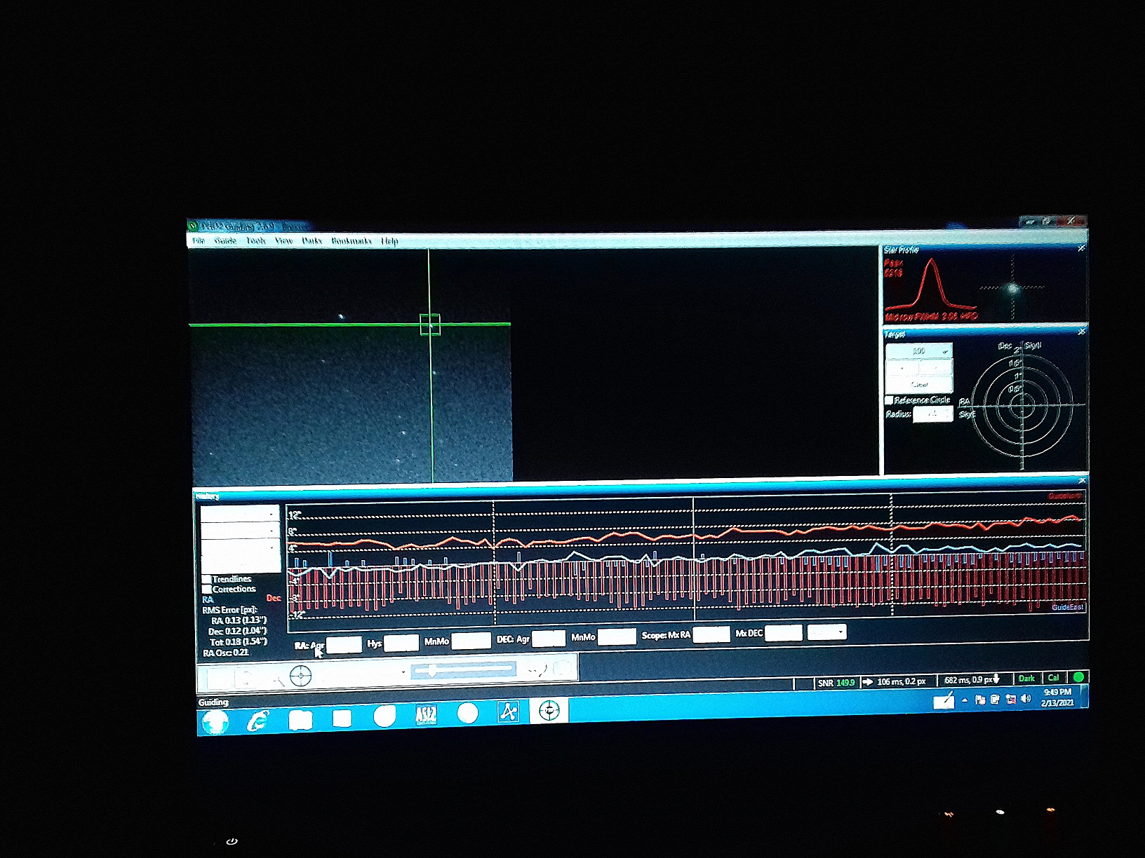

Ghidajul s-a comportat bine, chiar foarte bine pe axa R.A. unde eroarea nu depasea 3-4 arc-sec, stelele in cadrele făcute de camera principală au iesit rotunde la expunerea de 60s, ceea ce m-a bucurat mult.
Camera Meade este mult mai bună decât camera NexImage la ghidaj, este mai sensibilă și are SNR mult mai bun. Pe ecranul din fereastra PHD, se observa roiul M 67 si chiar galaxia NGC 2903, asa de bună este camera Meade. Cu camera Neximage, imaginea era mai intunecoasă, dacă dădeam sliderul Gamma, de sub fereastra cu imaginea dată de camera de ghidaj ,mai în stânga, ca să vă mai bine stelele, se albea deodată si era foarte zgomotoasă,PHD2 mai pierdea și steaua de ghidaj din când în când, ceea ce cu camera Meade nu s-a întâmplat deloc.

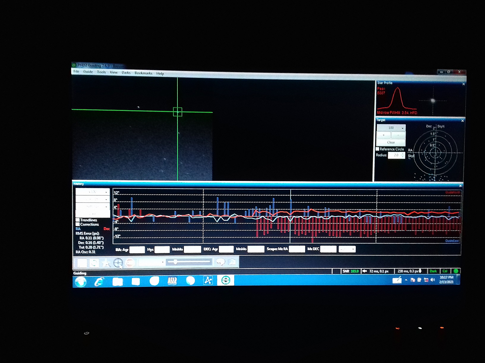

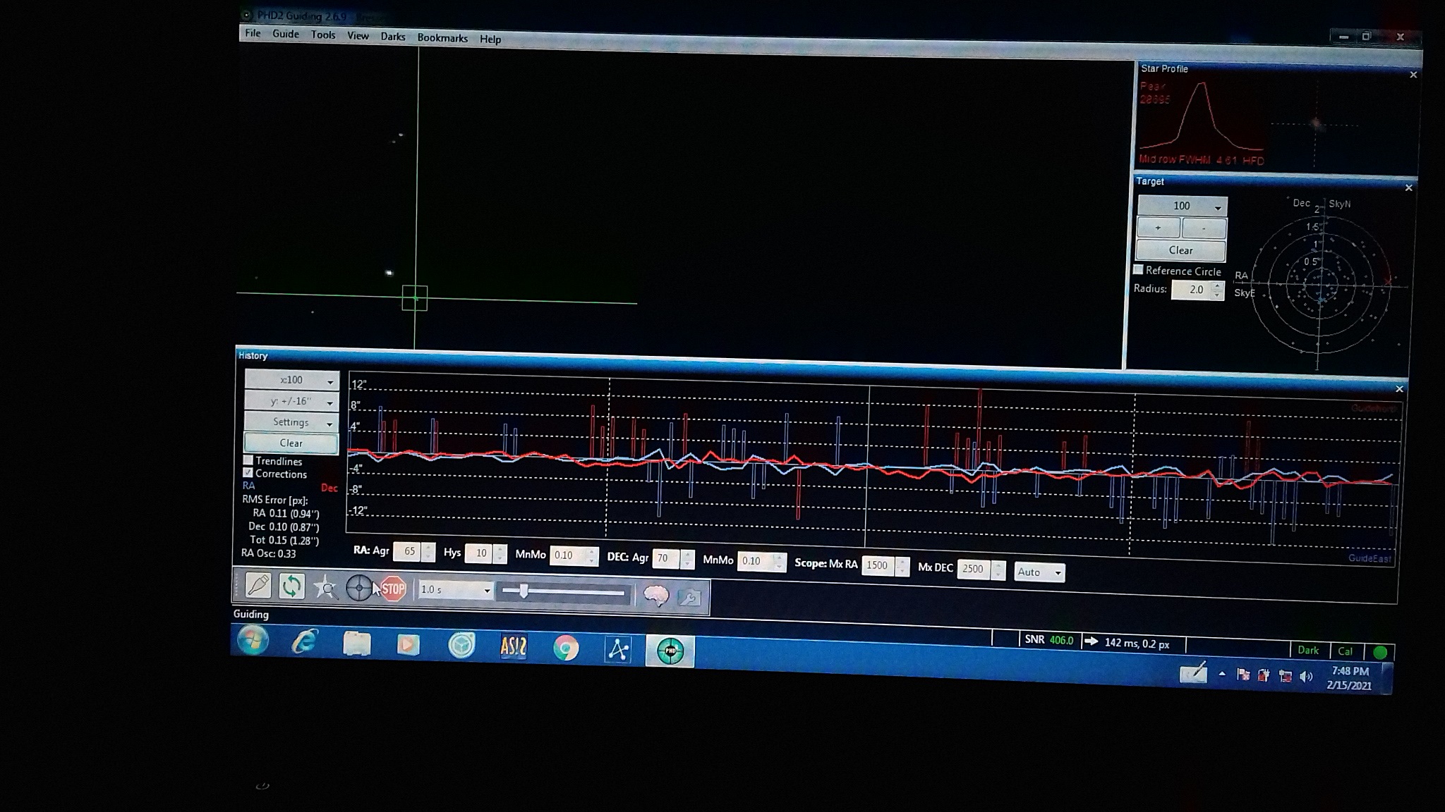

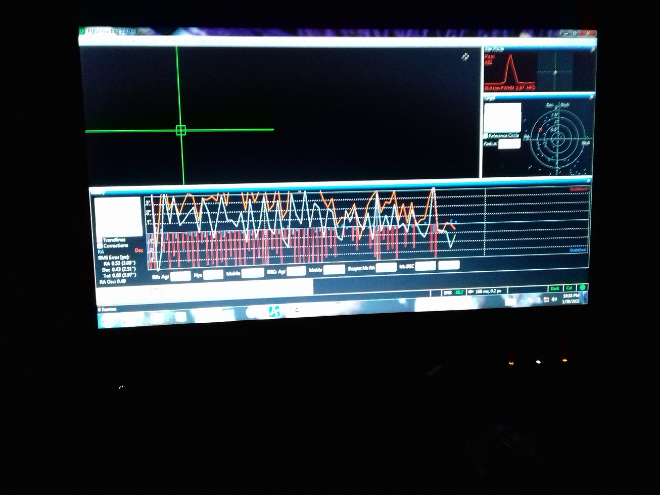

Am observat însă o mică problemă cu ghidajul: dacă pe axa RA se descurca de minune, pe axa DEC ghidajul nu mergea cum trebuie.
Desi alinierea polară a fost destul de bună, totuși apărea o mică derivă pe declinație, iar softul PHD2 tot încerca să facă corecții, dar fără niciun efect.
Auzeam chiar și motorul DEC că funcționa, chiar m-am uitat la el cu o lanternă să văd dacă se miscă axul și într-adevar, se mișca încet.

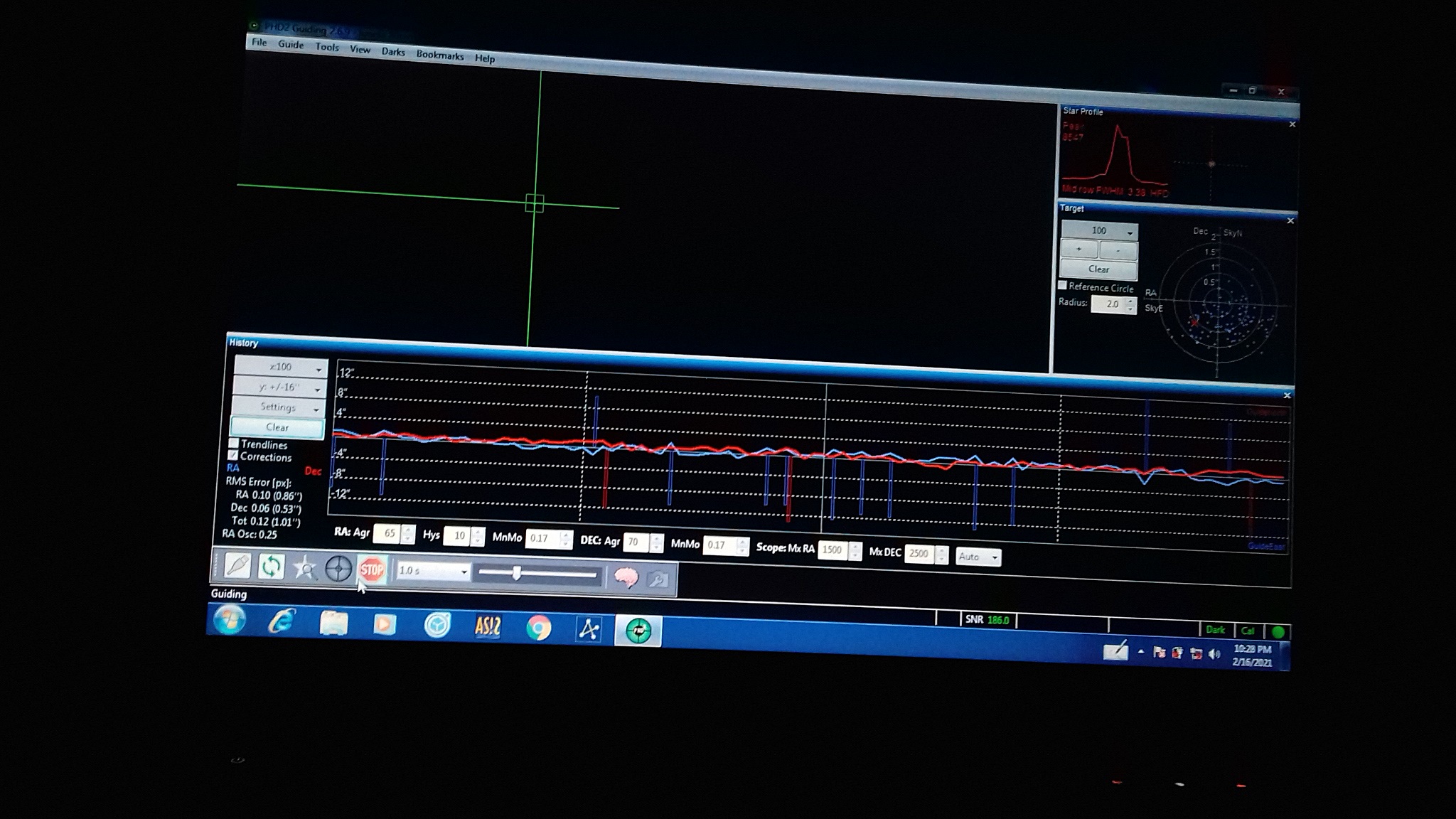

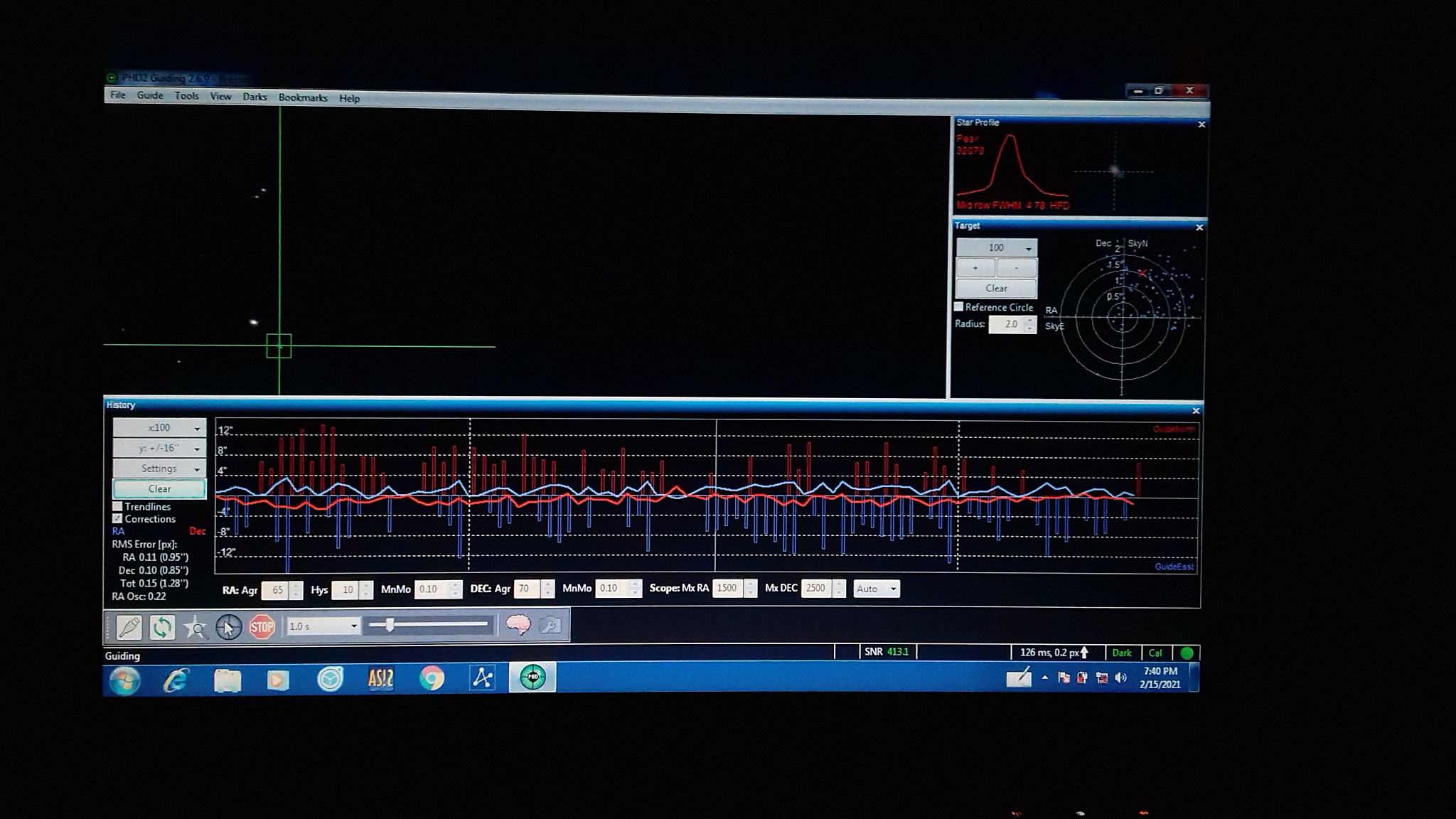

Pe ecran, in partea de jos a ferestrei PHD2 unde apare acel grafic cu mersul ghidajului, curba roșie de pe axa DEC începea să se ridice tot mai sus față de orizontala de pe mijlocul graficului, iar pulsurile pentru corecții care apăreau în jos de acea orizontală, erau din ce în ce mai mari.
Am pus și câteva poze cu fereastra softului PHD2, făcute cu telefonul, în care se poate observa clar mersul ,evoluția ghidajului.
Cauzele acelei derive si imposibilitatea de a face corectiile pe axa DEC ar putea fi următoarele:
- Fie o problemă de natură mecanică, telescopul nu l-am echilibrat bine pe axa DEC si a apărut efectul de backlash din cauza jocului ,care ar trebui să îl mai micșorez.
- Fie o eroare de natură electrică (motorul merge în sens invers) sau vreo eroare în codul Arduino pentru axa DEC.
Ce am mai observat în legătură cu aceasta problemă este faptul că la începutul ghidajului ambele curbe ,atât cea pentru axa RA, cât si cea de pe axa DEC se mențin foarte aproape de orizontală, dar după un timp , curba de pe axa DEC începe să urce, cam abrupt, în "treaptă", moment în care apar și primele pulsuri și mă face să cred că motorul se învârte in sens invers. În acest fel e de ajuns ca softul să trimită un puls și să strice ghidajul, ca mai apoi să trimită tot mai multe pulsuri, tot mai lungi, încercând să corecteze deriva, dar defapt o măreste tot mai mult.
Am mai observat încă un lucru, motorul DEC pare se pornească smucit, atunci când driverul iese din starea Sleep, deși am reglat curentul de lucru la numai 140mA și s-ar putea si asta să dăuneze la corecția pe declinație.
Rămâne să aflu cauza exactă zilele astea, să o remediez ,iar când vremea se va îmbunătăți, o să mai fac încă un test.

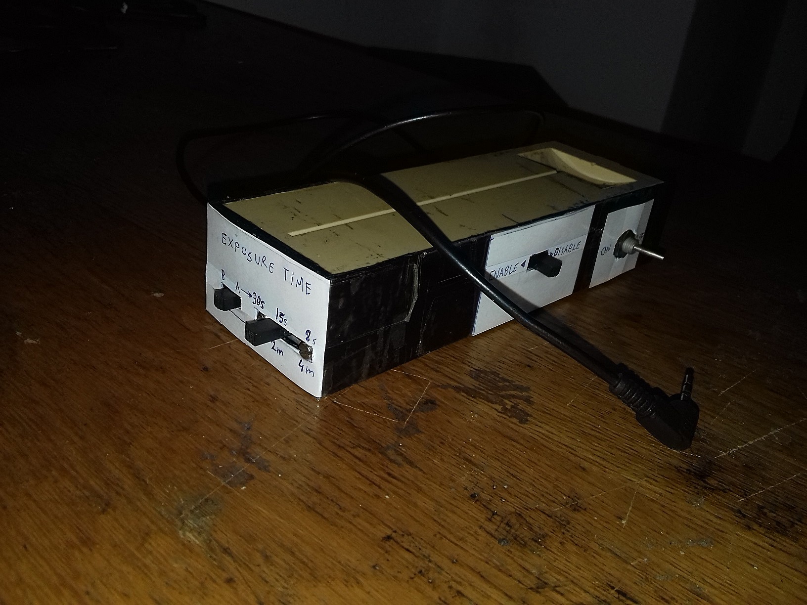

Am mai pus și o poză cu intevalometrul care îl conectez la camera Canon 450d și care controlează automat shutter-ul camerei.

Ia-le pe rând. Poate fi o problemă mecanică, se simte la mână dacă miști tubul cand ai joc in melc/roata melcată. Dar mai degrabă din ce ai descris bănui că s-ar putea să fie de la motor. Curentul trebuie reglat destul de mare ca motorul să nu piardă pași sau să o ia în direcție inversă. Mi se pare că l-ai pus prea mic. Important este să nu se încălzească. De obicei găsești curentul nominal scris fie pe eticheta lui fie pe datasheet, după cod. DRV8825 nu sunt asa grozave si semireglabilul e cam mic, daca il manevrezi de multe ori se poate intrerupe si nu stiu cum se comporta la frig, in timp.
Spor pe mai departe si cer senin!

Intr-adevar , curentul setat de mine initial era prea mic. Am aflat curentul minim la modelul de motor STH 39D1126 , ca cel care mi l-ai trimis anul trecut, este de 0.3 A. Poate de asta nici trackingul monturii nu era constant, poate ca intr-adevar motorul sarea micropasi. Am reglat curentul la 0.4 A la ambele motoare si driverele nu se incalzesc decat foarte putin iar vibratiile nu sunt prea mari desi motoarele sunt mai zgomotoase acum, dar au mai multa vlaga. Smile
Principala cauza a corectiei nesatisfacatoare pe axa DEC pare sa fie o alta: modul de functionare cu activarea sau dezactivarea modului Sleep in acelasi timp cu aplicarea comenzii la driver am observat ca duce la pornirea cu smucituri a motorului, axul acestuia facand un pas intreg in sens opus sensului de rotatie ales, dupa care incepe sa se roteasca normal, cu micropasi.
Pentru a elimina acest incovenient , am deconectat pinul Sleep de pe driverul DRV 8825 ,de la Arduino si l-am conectat la un comutator suplimetar, conectat atat la +5V cat si la masa, cu care sa activez manual driverul doar atunci cand pornesc ghidajul sau cand reglez manual montura pe DEC, sa nu mai fie activat de fiecare data cand primeste impulsul in timpul ghidajului fiindca acea smucitura la pornirea motorului anuleaza corectia facuta de motor.
Cred ca de asta PHD2 nu reusea sa corecteze deriva care cel mai probabil se datoreaza faptului ca montura nu era foarte bine pusa in pol , desi parea ca este pusa bine in pol.

Important este ca motoarele să nu se încălzească, ele sunt energizate tot timpul ca să mențină poziția așa că acel curent nominal trece tot timpul prin bobine. Driverele duc și 1A fără să se încălzească, maxim suportă 2.5A (alea originale, trebuie ținut cont că watt-ii și amperii chinezești sunt mai mici Wink ). Bine că ai descoperit care-i problema cu semnalele false. Spor în continuare!

Aseară a fost senin și am scos montura cu telescopul de 114mm și restul echipamentului astrofoto pentru încă o probă la stele.
De data asta ghidajul a mers foarte bine, chiar si pe axa DEC, unde graficul arăta destul de bine, asemănător cu graficul de pe axa RA, erorile nedepășind 4 arc-sec.
Am scăpat de acea problema cu smuciturile la pornirea motorului DEC, acum doar când activez driverul său din comutatorul care l-am conectat la pinul Sleep de pe driver, mai apare acea smucitură, dar în timpul ghidajului când motorul primește impulsurile de comandă sau când acționez manual din panoul de comandă, motorul porneste lin, fără smucituri.
După cum se poate vedea în pozele de mai jos, la început, după ce am pornit ghidajul, graficul prezenta relativ multe vârfuri cu aplititudini de 3-4 arc-sec. dar după un timp începuse să devină mai stabil, așa că și graficul arăta mai bine, cu vârfuri ce nu depășeau 2 arc-sec. ,deci ghidajul se comportă foarte bine (după standardul meu de amator Laughing ), stelele apărând rotunde chiar și la expuneri de 2 minute. Smile

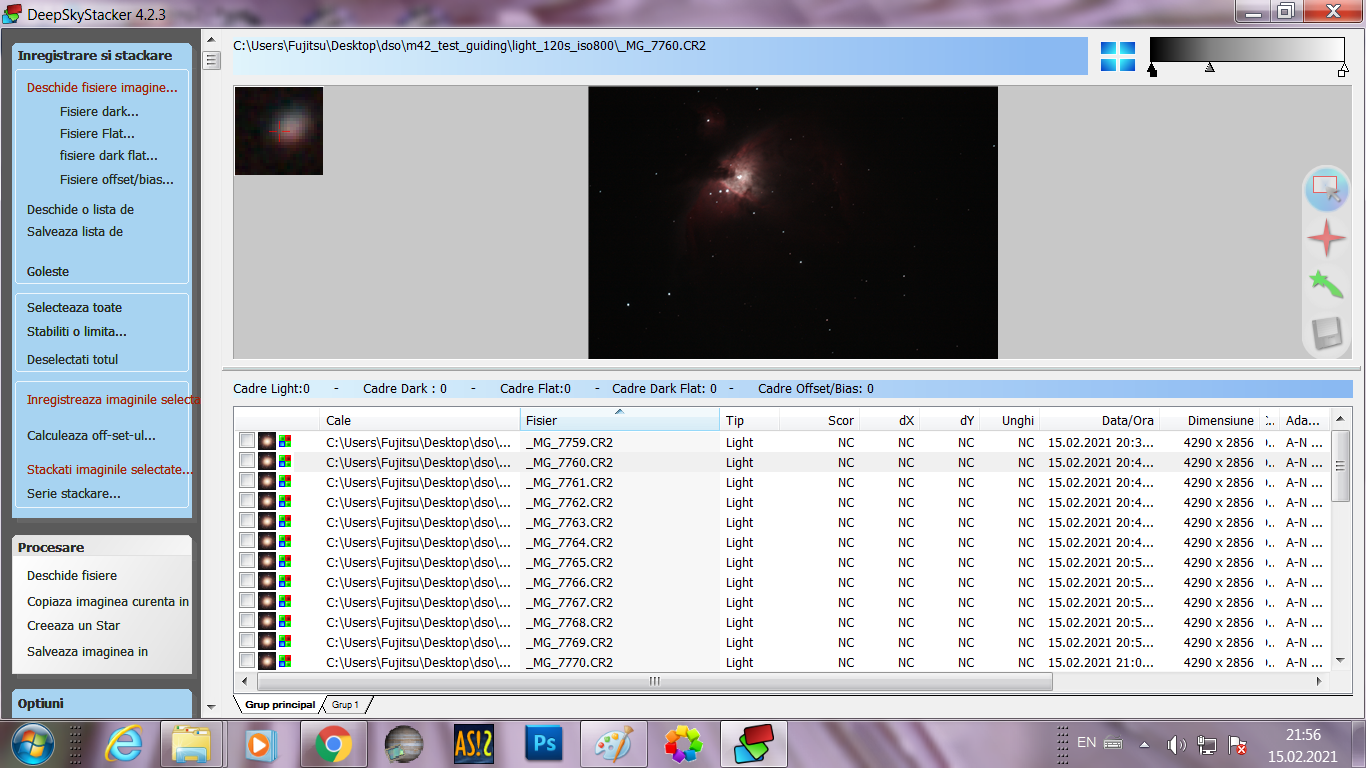

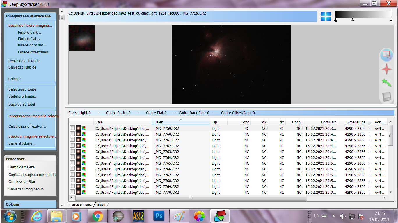

Am făcut 19 cadre la nebuloasele M 42 și M 43 din Orion, cu expunere de 2 minute si ISO 800, cu camera foto Canon 450D, la focala efectivă de 1470mm, cu barlow , pentru a putea focusa camera in telescopul de 114mm și în aceste condiții, doar 4 din 19 cadre prezentau stele puțin alungite, cele de la începutul sesiunii astrofoto, restul arătau foarte bine, cu stele rotunde. Asta însemnă că la focale mai mici pot mări expunerea la 4 minute, fără nicio grijă.
Azi va mai fi încă o sanșă de cer senin, și o să pregătesc luneta de 80mm echipată cu reducător de focala,care reduce focala lunetei la 450mm ,mărind în același timp luminozitatea de la f/11 cât avea la focala nativă de 900mm, la f/5,6 cât are acum la focala de 450mm. O să montez luneta de ghidaj cu camera Meade în paralel cu luneta de 80mm în cursul zile de azi, iar diseară o să mai fac încă un test, la expunere de 4 minute. Smile

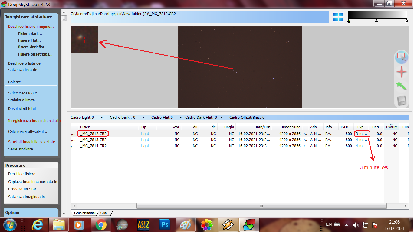

Aseară am apucat să fac doar 19 cadre, fiindcă vremea a sfidat prognoza, care prevăzuse că va fi senin pe tot parcusul serii, însă cerul se înnorase pe la ora 20:19 și a ținut așa mai bine de două ore și m-a determinat să strâng echipamentul și să intru în casă după o oră de asteptare. Dar sunt mulțumit și cu atât, având în vedere că a fost mai mult un test. Smile Rezultatul final cu nebuloasele M 42/43 il puteți vedea in topicul Poze Deepsky din secțiunea Astrofoto Incepatori.
Graficul de la inceputul ghidajului. Prezinta amplititudini relativ mari, de pana in 4 arc-sec.
 Marime fisier:  597.47 kb
 Vizualizat:  de 8505 ori
Dupa un timp ghidajul incepe sa devina mai stabil, asa ca si graficul arata mai bine, cu aplititudini ce nu depasesc 2 arc-sec.

Asa arata unul din cele 4 cadre cu stele alungite, acesta fiind primul cadru de la inceputul ghidajului.
 Marime fisier:  466.29 kb

Bravo! Ca să reduci și mai mult erorile va trebui să elimini punctele de flexură atât de la fixarea telescopului și lunetei de ghidaj pe montură cât și fixarea motoarelor pe suporți un pic mai zdraveni. O să-ți aduc când mai vin la Brăila niște bucăți de cornier gros de 5mm și foarte lat, din aluminiu, din care poți face suporți potriviți.
Mesaje: 3125
MesajTrimis: 17 Feb 2021 23:30 Download mesaj
Da, suporții motoarelor ar cam trebui să îi înlocuiesc, sunt din tablă cam subțire, dar momentan nu am avut din ce să îi construiesc. Nici reflectorul de 114/900mm ,din ce am văzut, nu e prea rigid, având tubul din tablă, inelele de prindere ar trebui puse mai departate unul de celălalt, dar trebuie șină de prindere mai lungă.

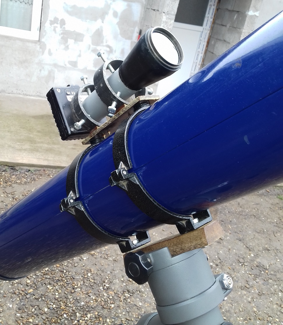

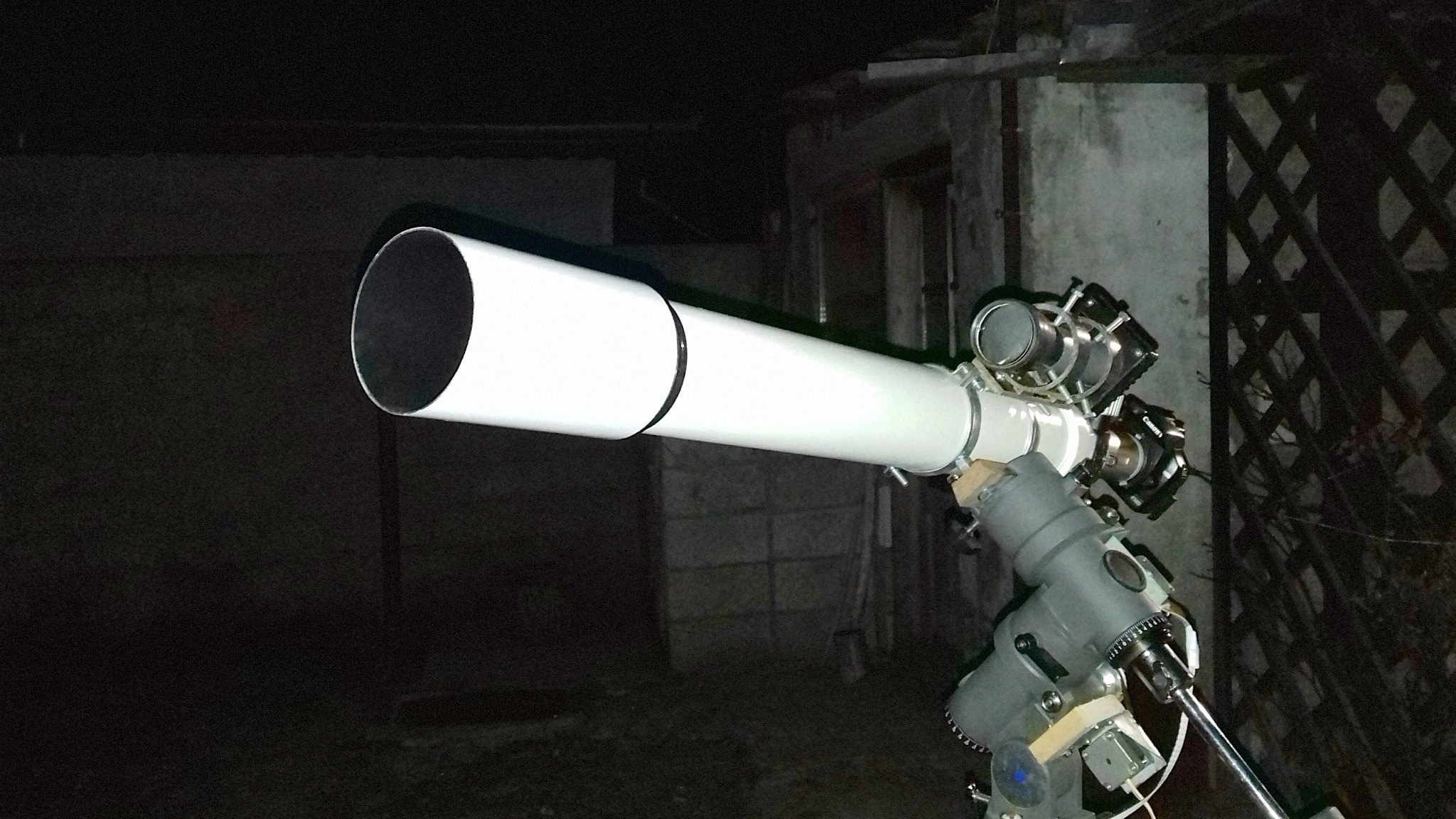

Ieri am pus luneta de 80mm pe montură, am avut mult de lucru cu un adaptor mai bun pentru prinderea camerei Canon de tubul portocularului la lunetă, apoi cu prinderea lunetei de ghidaj de luneta de 80mm, m-a apucat seara cu lucrul la suportul de prindere a lunetei de ghidaj,prin intermediul unui cornier din fier,de colierele de prindere a lunetei de 80mm, mai voiam să rezolv problema și cu căutătorul, care i l-am dat jos în vederea înlocuirii cu un căutător mai mare, de 50mm, dar nu am mai apucat .
După ce am terminat cu prinderea lunetei de ghidaj, m-am ocupat de pregătirea pentru astrofoto, că era senin afară.
Am zis că poate mă descurc folosind luneta si camera de ghidaj în locul căutătorului, dar n-a fost chiar simplu, fiindcă camera Meade are senzorul relativ mic ,câmpul vizual era și el cam îngust, fiind dificil să orientez precis luneta mare spre țintă, așa că am făcut doar niște teste la expunerea de 4 minute ,să văd cum se descurcă ghidajul.
Nici treaba cu reducătorul de focală nu a maers din cauză că camera nu mai focaliza cum trebuie cu adaptorul care i-l făcusem ieri, și așa că înainte, cu vechiul adaptor, focaliza la limită, cu cursa tubului portocular al lunetei de 80mm, foarte aproape de minim, deci cu tubul retras aproape de tot. Plus că la mărimea senzorului camerei,de 22x14mm, stelele apăreau defocusate si alungite la colțurile pozelor din cauza curuburii câmpului și posibil a comei dată de obiectivul de binoclu folosit ca reducător de focală. Am scos reducătorul de focală până la urmă și am montat camera direct in focusul lunetei, la focala nativă de 900mm și am făcut expunerile de 4 minute la această focală.
Marea surpriză a fost să observ că și la expunerea de 4 minute si la focala de 900mm, stelele au iesit rotunde, deși mă așteptam la stele alungite în cadrele de 4 minute. Deci ghidajul chiar se descurcă de minune Very Happy
Luneta de 80mm, are câteva avantaje față de reflectorul de 114mm : este mai ușoară, având doar 2,2 kg, față de 4 kg cât are reflectorul, este mai rigidă, datorită tubului care are peretele mai gros, are un focuser net superior celui de la reflector și de diametru mai mare ,ceea ce conferă o rigiditate mai bună și lipsa vignetării câmpului, reglaj fin, posibilitatea blocării focuserului, cursa focuserlui permite focusarea camerei la focala nativă, fără necesitatea unui barlow, astfel că și raportul focal este ceva mai mic, f/11, față de f/13, cât rezulta în cazul reflectorului, unde era necesar să montez un barlow înaintea camerei ca să poată focusa, și care mărea focala de la 900mm la 1470mm si implicit raportul focal de la f/8 la f/13 etc. De aici poate și ghidajul mai stabil care a permis așa performanță la expunerea de 4 minute. Smile

Desigur. Mai contribuie și faptul că nu ai obstrucția centrală ca la newtonian și nici spiderul care adaugă spike-uri de difracție. Contrastul este mai bun și poți accesa magnitudini mai mari. Poți lungi timpul de expunere dacă ghidajul merge bine.

La luneta de 80mm am rezolvat problema cu căutătorul, i-am montat unul de 30mm, ce l-am ansablat alaltăieri, și am mai rezolvat și problema focusării cu reductorul de focală montat în lunetă, doar l-am apropiat cu 8 mm față de senzorul camerei Canon și situația s-a schimbat drastic ; acum tubul focuserului nu mai trebuia retras la maximum ,ci scos în afară cu vreo 50mm, având destulă cursă pentru reglajul focusului, iar camera focusa bine acum.
Am calculat focala efectivă a întregului ansamblu și are undeva la 486mm, deci un raport focal de f/6, numai bun pentru astrofoto la expuneri lungi. Aseară nu m-am putut duce la mai mult de 30s cu expunerea fiindcă imaginea iesea prea albă, atât din cauza cerului nu foarte transparent și a luminii Lunii, cât și datorită luminozității sporite a lunetei de 80mm cu reductorul de focală. Smile
Reductorul de focală l-am făcut în așa fel încât să îl pot băga prin glisare pe interiorul tubului portocular dar și să-l pot scoate atunci când vreau să fac capturi la focala de 900mm. Am căutat să fie cât mai noninvazivă această operațiune, nu am vrut să modific în vreun fel luneta de 80mm. Mai am însă un pic de lucru la suportul reductorului, căci obiectivul de binoclu din care este constituit, nu este așezat perfect perpendicular pe axa optică (se observa puțin și cu ochiul liber că obiectivul nu era bine asezat) și stelele dintr-un colț al imaginilor apar puțin alungite.
Dacă rezolv și această problemă, o să fiu cu adevărat pregătit pentru următorea sesiune astrofoto, când va trece Luna de pe cerul de seară și va mai fi cer senin curat. Smile
În privința ghidajului, m-am gândit că ar putea fi aplicat și în cazul astrofotografiei planetare, că doar camera de ghidaj poate ghida montura și după stelele din jurul planetelor, sau chiar după sateliții acestora. Smile
Iar aseară, când făceam capturi la Lună, mi-a venit o altă idee ; să asez luneta de ghidaj între 45 și 90 grade pe axa RA fată de telescopul principal (cu condiția să fie pe aceeși declinație ca și instrumentul principal) și în acest fel să folosesc ghidajul și în cazul capturilor la Lună la focale mari. Smile Rămâne să probez și această idee.
