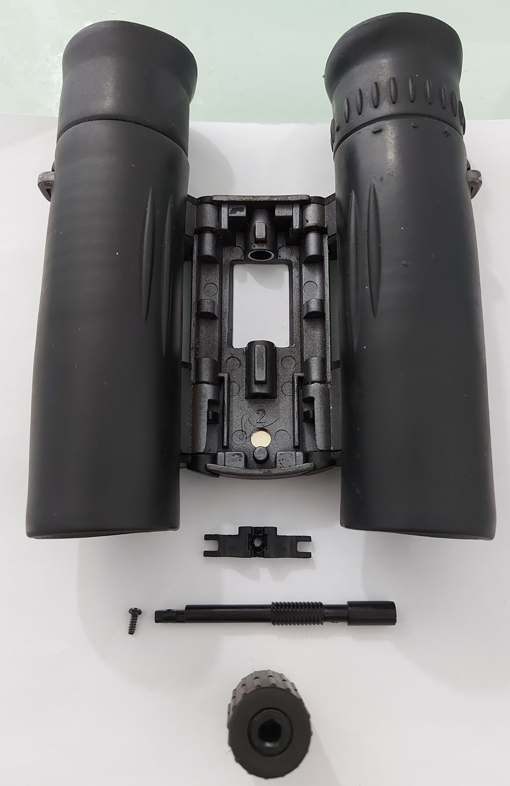

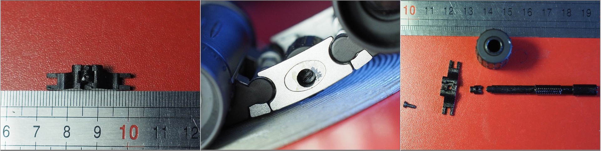

Am cumparat un binoclu Nikon 8x25 Sport Lite care avea rupt axul de focus. Vazand isparvile altor colegi, mi-a venit pofta sa mesteresc ! Asa ca am gasit acest binoclu stricat la un pret mic SH. A fost rupt de o persoana care a fortat peste masura rotita de focus! Optic totul functioneaza excelent singura problema mecanica fiind acest ax rupt!
Mai jos pun niste imagini cu procesul de reparatie. Am dezasamblat tot sistemul de focus piesa cu pieasa, si fiecare pieasa a fost curatata cu neofalina pentru degresare. Apoi cu super glue am lipit axul central din plastic.
Focusul si binoclul acum functioneaza perfect, urmand sa-i fac si un review in viitor!

Ai dat gaura cu bormasina pentru a scoate axul ?
Mesaje: 3494
MesajTrimis: 22 Aug 2022 21:36 Download mesaj
Nu am folosit bormasina, am folosit doar sculele ce se vad in poza b
Doar am lipit axul (capatul "T"-ului). Gaura aia din fata este unde intra surubul care prinde capatul axului. Era acoperita cu o folie autocolanta ovala ca sa nu se vada urat
