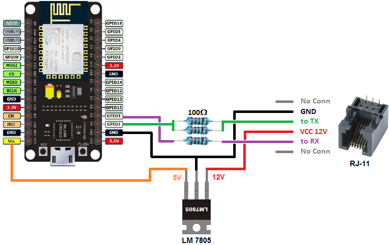

MesajTrimis: 03 Mai 2021 21:15 Download mesaj
Adauga functionalitate Wi-Fi (Synscan) monturilor Skywatcher
cu proiectul SkyWatcherWiFi totul intr-un buget de maxim 50lei (solutia oficiala costa 400lei)
Proiectul este compatibil cu:
Monturi EQ:
- NEQ3 GoTo, NEQ5 GoTo, HEQ5 Syntrek și Pro, EQ6 Syntrek și Pro, AZ-EQ6, EQ8
Monturi AZ:
- Toate modelele AZ GoTo, GoTo Dobson, StarDiscovery, Allview, Virtuoso și Merlin
Lista de materiale:
-ESP8266 NodeMCU x 1b
-rezistor 300 Ohm x 3b
-regulator de voltaj 7805 x 1b
-mufa RJ11 x 1b
Detalii suplimentare aici
