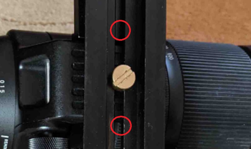

Am incercat sa prind piciorul teleobiectivului insurubandu-l in surubul central al sinei, insa oricat l-as insuruba nu ramane fix. Din cauza greutatii obiectivului si a aparatului, se poate misca in timpul trackingului. Daca as putea sa mai adaug o constrangere asupra piciorului teleobiectivului, impreuna cu acel surub, poate as reusi sa-l oblig sa stea fix perpendicular pe sina, asa cum luneta este obligata sa stea fiind prinsa in acea clema.

Incearca sa folosesti 2 suruburi cu niste saibe mari care sa stranga talpica de la obiectiv, ca in poza de mai jos.

Multumesc pentru info, dar cum as putea prinde talpica de la obiectiv in 2 suruburi cand ea are o singura gaura pentru 1 surub ?
Edit:
Cred ca am inteles ce spui: sa mai adaug inca 2 suruburi care prin infiletare sa dea putina stabilitate suplimentara, chiar daca aceste 2 noi suruburi nu vor intra in nicio gaura a talpicii.
MesajTrimis: 24 Aug 2021 13:45 Download mesaj
Ceva de genul asta. Dar vezi sa nu strangi prea mult, ca piesele sunt din Aluminiu/Magneziu sau ceva aliaj, sa nu crape.
O alta varianta ar fi sa pui ceva abraziv intre talpica si sina, de ex. o foaie de smirghel, dublu adeziv, si odata strans asa sa ramana. Faci tu niste teste si vezi ce merge cel mai bine. Dar repet ce am zis mai devreme, incearca mai intai cu un obiectiv mai mic, nu te duce direct in 600mm, asta pana te mai antrenezi unpic.

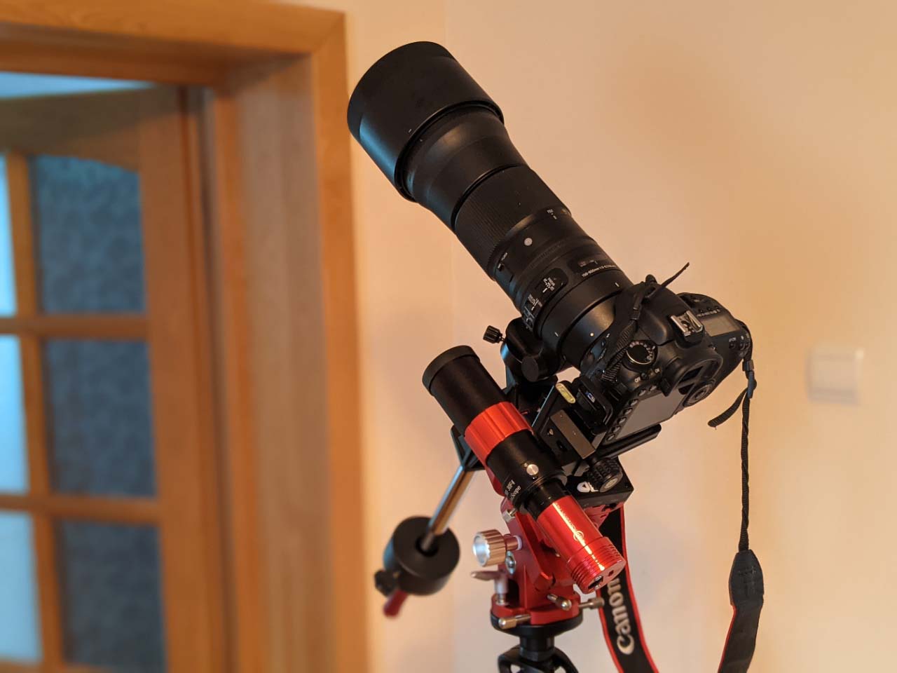

Am incercat sa mentin greutatea cat mai mica si sistemul cat mai simplu. Astfel ca am gasit 2 variante:
- varianta 1: sa pun luneta de ghidare printr-un adaptor la patina de blitz (nu sunt convins ca e suficient de stabila)
- varianta 2: am folosit indicatiile de aici (https://www.youtube.com/watch?v=ZcxtdD5rQeQ) si am pus luneta in stanga aparatului
Voi incerca si varianta sugerata cu sina si 2 inele de prindere. Probabil aceasta va fi cea mai buna optiune cand voi renunta la DSLR si voi trece la camera dedicata.
Acum astept o noapte senina ca sa testez ghidarea cu PHD2.
Varianta 1: la blitz
 Marime fisier:  65.28 kb
 Vizualizat:  de 11124 ori
Varianta 2
 Marime fisier:  188.25 kb
Varianta 2
 Marime fisier:  62.12 kb
Varianta 2
 Marime fisier:  63.24 kb
