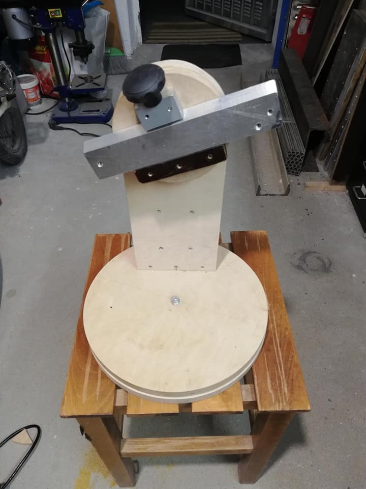

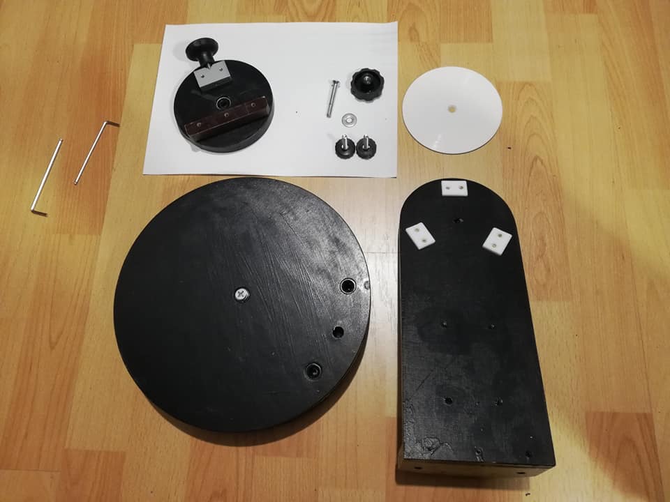

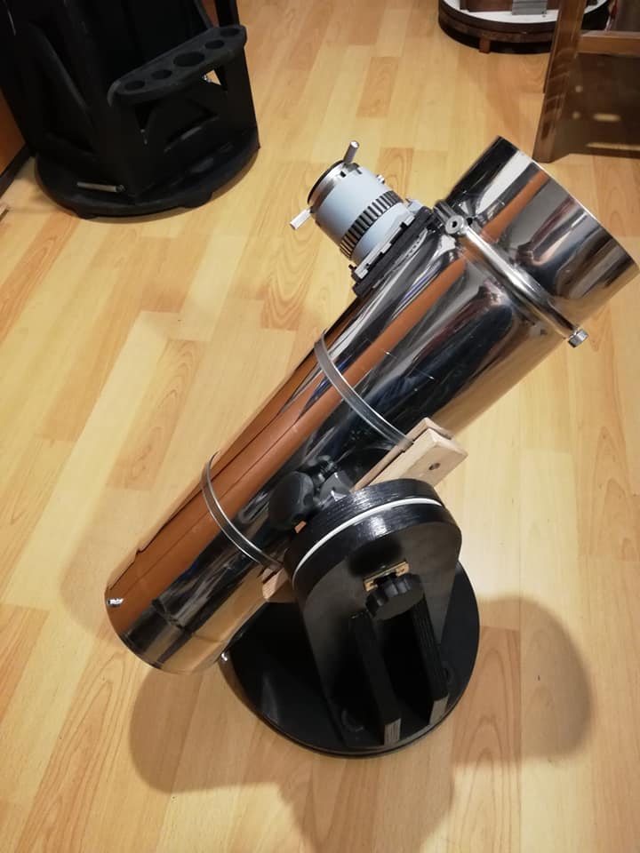

În urmă cu câteva săptămâni, folosind câteva bucăți de placaj de mesteacăn de 15mm rămase de la alte proiecte am început să construiesc o montură pentru un mic newtonian de 4" pe care îl voi prezenta în alt topic. Am avut de la David Eco o bucată inelară de melamină imitație de marmură neșlefuită subțire, inelul decupat în prealabil l-am folosit la montura telescopului Hinds. De asemenea, aveam gata decupat un disc. Am mai decupat încă unul identic și le-am ajustat la margine.

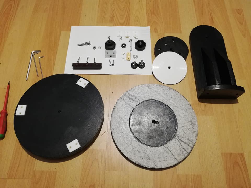

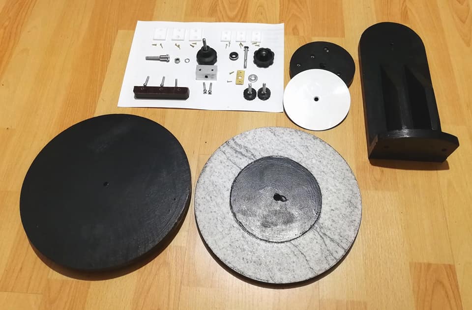

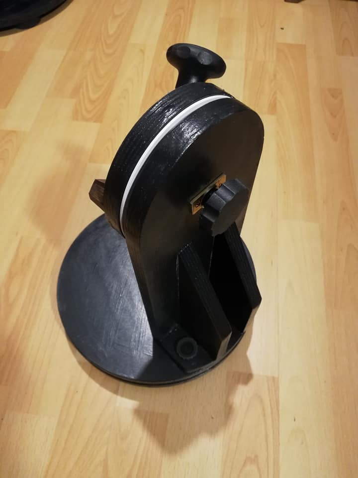

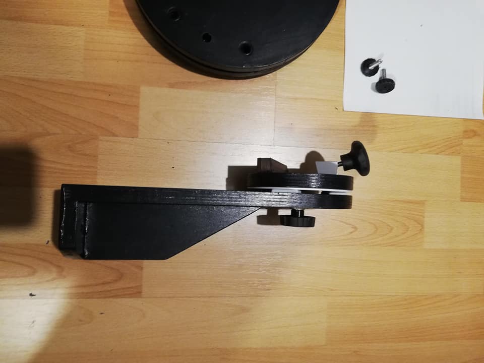

Montantul lateral l-am făcut dintr-o placă dreptunghiulară susținută de 2 contraforți și așezate împreună pe o placă mai mică astfel încât să pot demonta această piesă pentru transport. Discul de altitudine l-am făcut tot din placaj de 15mm însă am folosit pentru alunecare un disc din Komadur, plastic alb de 2mm folosit cu succes și la alte proiecte de acest gen, chiar și la baza unei monturi Dobson construite anul trecut. Ambele discuri sunt prevăzute cu câte 3 padele din teflon de 3mm fixate cu holzșuruburi mici din alamă.
Lagărul azimutului nu prezintă probleme deosebite însă am folosit totuși o bucșă din alamă făcută la strung și o piuliță ascunsă, cu guleraș de genul celor folosite la mobilier pentru a evita uzura lemnului dacă se rotea direct pe șurubul central și îmbunătățind astfel precizia rotației.
La altitudine inițial am făcut ceva similar însă nu am fost mulțumit deloc de rezultat pentru că am dorit ca reglajul strângerii să fie făcut cu precizie și oricând este nevoie, cu ajutorul unei rozete. Șurubul central se rotea și se slăbea piulița. Așadar am introdus un mic rulment în centrul discului de altitudine care a redus mult frecarea. Șurubul a rămas fix mai mult timp dar tot avea tendința de a se roti când era mai strâns. Așa că am făcut o plăcuță din alamă cu gaura în formă de D și am pilit și șurubul ca să capete această formă. În acest mod șurubul are un singur grad de libertate și rozeta îl strânge sau destrânge fără a se deregla în cursul utilizării monturii.
Am testat montura cu newtonianul și merge brici. Apoi am zis, dacă tot am făcut o prindere tip Vixen ca la monturile comerciale, ia să încerc și cu alte instrumente. Aveam MTO11-CA ce se odihnea cam demult așa că l-am pus la treabă. Montura l-a susținut cu succes și am putut face observații cu el, chiar dacă focala e mult mai lungă, precizia de orientare a fost numai bună. De asemenea, am folosit montura și pentru a testa ED80-ul recent achiziționat și reconstruit pe care-l voi prezenta separat. Revin cu imagini.

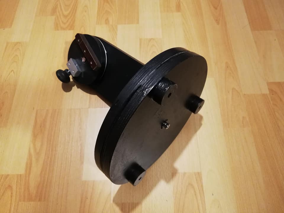

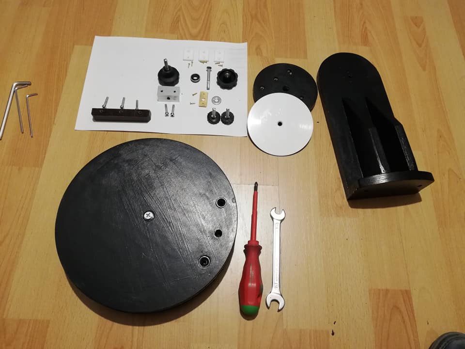

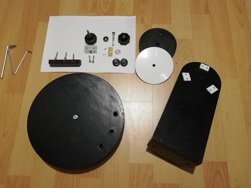

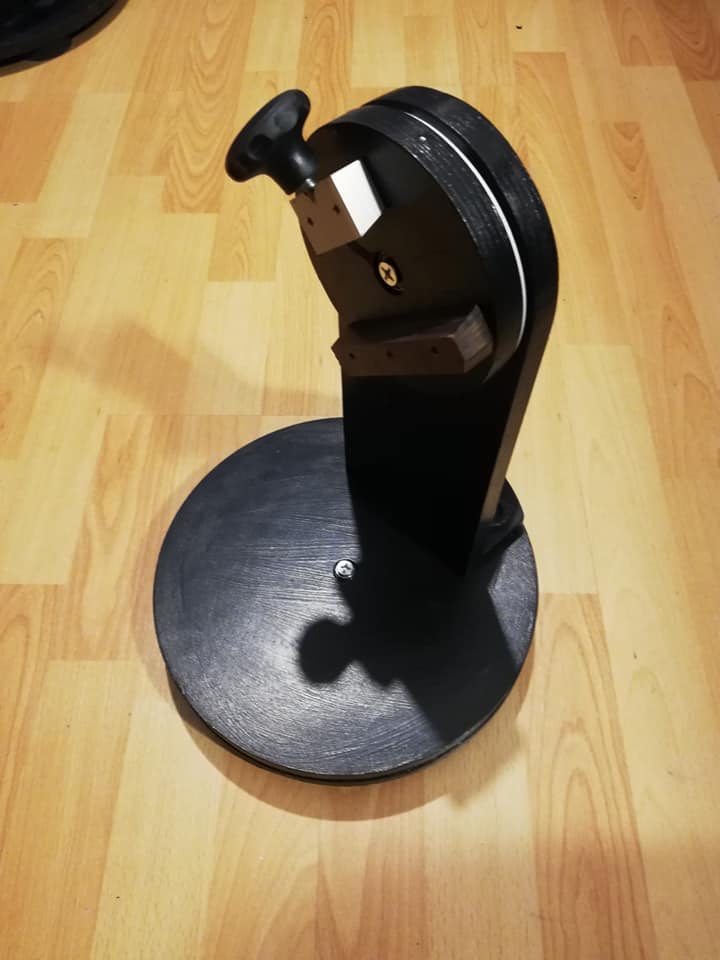

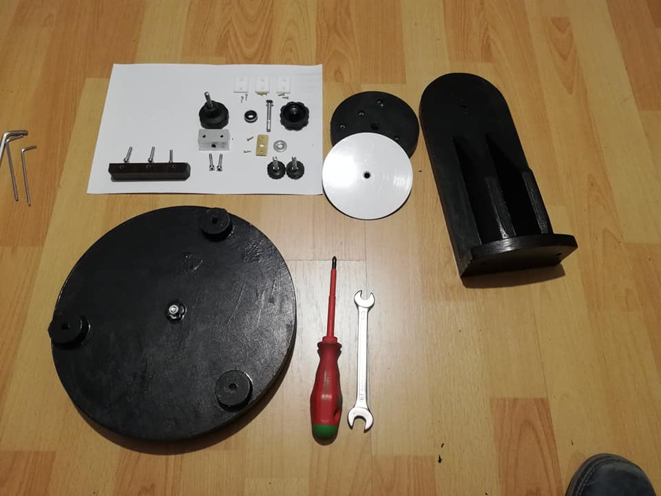

Imagini cu componentele si asamblarea monturii.
 Marime fisier:  52.21 kb
 Vizualizat:  de 4325 ori
 Marime fisier:  53.39 kb
 Marime fisier:  50.83 kb
 Marime fisier:  47.77 kb
 Marime fisier:  42.02 kb
 Marime fisier:  46.17 kb

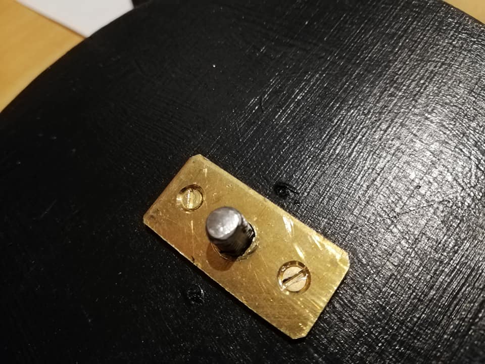

Placuta "D" care impiedica rotirea surubului ALT
 Marime fisier:  88.58 kb
 Vizualizat:  de 4321 ori
 Marime fisier:  41.21 kb
 Marime fisier:  43.24 kb
 Marime fisier:  37.05 kb
 Marime fisier:  37.97 kb
 Marime fisier:  53.12 kb

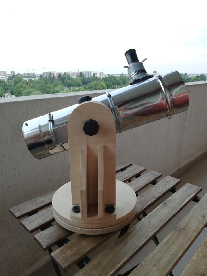

Dimensiunile monturii sunt mai mari decât ale unei monturi similare din comerț dar cu montantul demontat încape într-o geantă de aluminiu pentru scule mijlocie din cele care se vindeau la set de 3 bucăți pe la magazinele de bricolaj. Pe lângă am mai pus câteva oculare, o lanternă și un laser pe post de căutător. Pentru newtonian încă nu am o cutie potrivită, poate am să fac una din placaj.

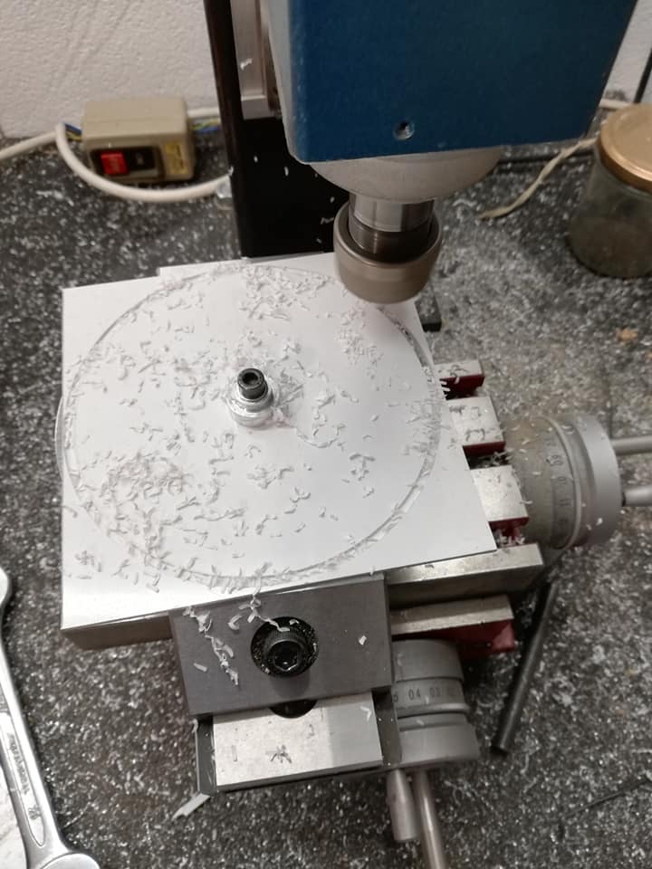

Adaug câteva imagini de la producție și teste.
Ma gandescc ca ar fi mai practic o geanta in care sa intre si tubul si montura, captusita cu amortizare. Eu de ex. i-am gasit ED-ului loc in geanta trepiedului, incape la fix, e si captusita cu ceva moale.

Bună ideea cu geanta, o să caut ceva potrivit. Merci!

Mulțumesc, Iulian, faptul că ai construit una similară recent mi-a dat un imbold.
Merge atât de bine și a fost așa de ușor de construit încât mă întreb oare de ce nu am făcut una din asta mai demult? Smile
Faptul că ține luneta ED80 care are un focuser mare și greu, cred că are peste 4Kg, este foarte încurajator.
Inițial i-am pus piciorușe din silicon dar am renunțat la ele imediat, apăreau vibrații nedorite. Am decupat rondele dintr-un rest de placaj de 15mm și le-am lipit pe discul de la bază. Pusă pe o masă rigidă nu apar deloc vibrații sau se amortizează foarte repede.

Deci trebuie sa imi iau un CNC Very Happy Very Happy Very Happy

@gpaunescu: nu am CNC. Placajul a fost decupat cu pendularul. Ce se vede în poză este o minifreză manuală, am prezentat-o în topicul Autoutilare.
