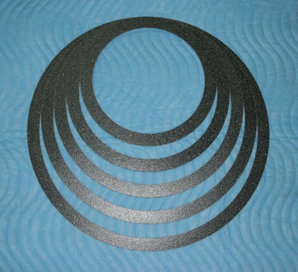

Marea intrebare e - de unde fac eu rost de material ca sa fac o piesa din poza de mai jos?? Ce material gasesc in Romania care sa fie ok? Sau ce alternative bune as putea gasi?

MesajTrimis: 21 Oct 2021 11:27 Download mesaj
Nordas a scris:
Ce material este acela, metal/tabla sau PVC/plastic?
Plastice gasesti la aproape orice magazin sau firme de panouri publicitare/advertising: https://www.hornbach.ro/shop/Placa-Bravo-P...rodus.html

MesajTrimis: 21 Oct 2021 18:52 Download mesaj
Se lucreaza destul de bine la CNC, e destul de rigid dpdv. mecanic, doar ca are o structura cam poroasa, daca insisiti se deformeaza/rupe iremediabil insa eu nu am patit asta cu el, depinde si cat de mult il stresezi in proiectul tau.

MesajTrimis: 22 Oct 2021 13:37 Download mesaj
Dacă este pentru alunecare în loc de Formica nu e bun PVC-ul moale, trebuie dur. Eu am primit niște bucăți de Komadur de 2mm de la un prieten care face materiale publicitare. Alunecă bine teflonul pe el însă nu așa bine ca pe Formica și se uzează în timp. Formica (melamină) nu se mai găsește foaie subțire, doar blat de bucătărie de la 22mm grosime în sus. Americanii mai nou folosesc plăci din poliester armate cu fibră de sticlă care se folosesc pentru placarea pereților în loc de faianță și care au și onduleuri pe suprafață, imită piatra sau ceva. Nu am găsit la noi din păcate.

MesajTrimis: 22 Oct 2021 17:31 Download mesaj
Da, este pentru alunecare. Am sa fac o vizita la Hornbach sa vedem ce placi au acolo.
Dar am si un prieten care se ocupa cu imprimari 3D. El are un catalog cu materiale ( placi) din tot felul de materiale. Am sa ma consult cu el sa vedem ce material putem gasi sa fie dur si lucios.

MesajTrimis: 22 Oct 2021 21:43 Download mesaj
Există niște tăvi din melamină dar nu mai știu unde am văzut. Farfurii am văzut în mai multe locuri dar zona dreaptă are diametrul prea mic. Doar că nu sunt cu relief ondulat ci netede. Ebony star are relief, alunecarea este foarte bună.

MesajTrimis: 23 Oct 2021 08:36 Download mesaj
Erau, dar la diametru mic. Pentru stabilitatea unui truss ai nevoie de un diametru ceva mai mare.
