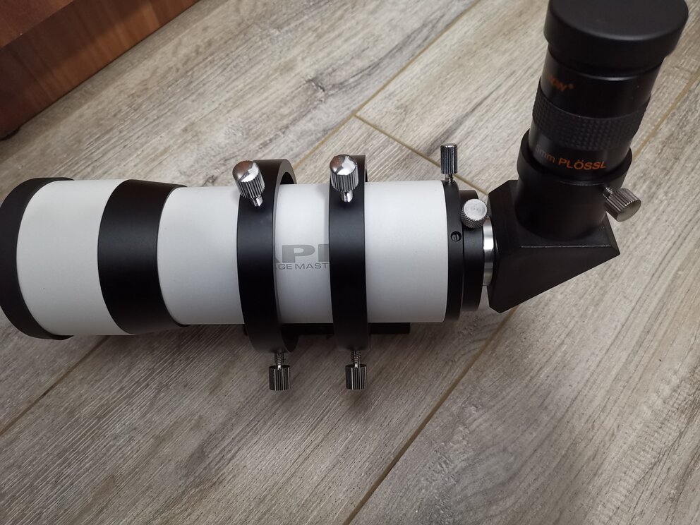

Am o lunetzica de cautare APM 60/240 cu focuser helicoidal.
Toate bune, daca o folosesc cu ocular (trebuie sa ii adaug o prelungire de 30mm la ocular ca sa intre in focus; nu sunt folositi toti cei 30mm, ce mai mare parte sunt ca sa fixez ocularul in focuser).
Acum vine problema: vreau sa adaug o prisma Amici ca sa o transform in RACI. Prisma are si ea o cale optica si nu mai intra in focus.
Din luneta nu pot sa tai pentru ca asa cum e facuta are filete la ambele capete si imi e frica ca nu as face capatul taiat asa de precis astfel incat sa fie bine aliniata optica dupa aia.
Solutia gasita e sa scot focuserul helicoidal si sa pun in loc un adaptor de la 2" la 1,25". Merge asa dar focusarea se face mai numai prin introducere/scoatere prisma din adaptor.

Si cum ai reusit sa faci o taietura perfect perpendiculara pe axa cautatorului?
La mine la capatul la care as putea taia, are un inel cu 3 suruburi in care se fixeaza focuserul.
Am atasat o poza asa cum am facut: adica am scos focuserul, care era fixat cu 3 suruburi in inelul negru de la capat si am bagat acolo un adaptor de la 2" la 1,25". In adaptor poate sa culiseze putin prisma.

din pacate ar trebui sa fie foarte inguste. distanta ramasa intre partea din spate a lunetei si umarul (daca pot sa-i spun asa) diagonalei e de 15mm (asa cum se vede acum in poza de mai sus). Intr-adevar daca va ramane ca si cautator, e putin probabil sa umblu des la focus.
