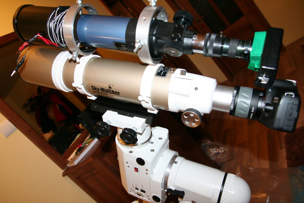

uite cum a aratat setupul meu de aseara - n-am avut nici o problema sa gasesc stele de ghidaj vreodata cu 70/500 (ultrausoara) si meade dsi (ce are si un filtru neodymium moon&skyglow+ir cut in fata) plus un prelungitor pe 1.25" de la un barlow pentru a ajunge in focus.
 Marime fisier:  101.36 kb
 Vizualizat:  de 10512 ori
