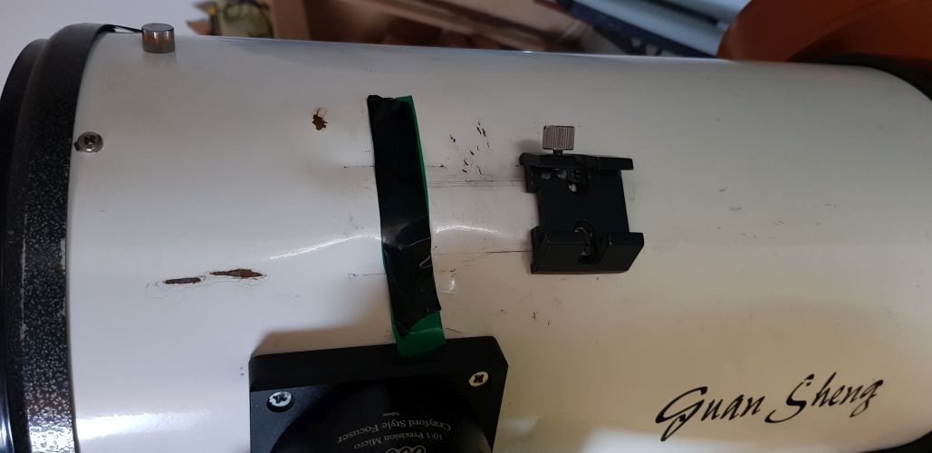

Daca tot veni vorba, si tubul GSO-ului meu a avut ceva zile mai negre Embarassed
As avea un tub din PVC ce se potriveste dar e foarte greu.
O alta idee ar fi sa-l transform intr-un "truss" folosind partea inca buna a tubului ca si cusca a secundarei si o cutie de placaj pentru principala, dar cred ca ma complic Smile

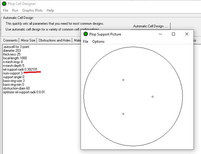

Îmi spuneți și mie care ar fi rațiunea/logica pentru așezarea oglinzii pe 3 puncte la 0,4R și nu la 0,7R? Mersi!
Mesaje: 9953
MesajTrimis: 12 Feb 2022 13:42 Download mesaj
Rezultă din programul PLOP, în funcție de grosimea/diametrul oglinzii.

Am simulat si eu in plop, tot 0.4, nu e bine?

Intrebarea mea era oarecum similara ... de ce 0,4 si nu 0,7? Aduce un avantaj anume valoarea de 0,4?
Poate ca tine mai bine forma/conica oglinzii valoarea 0,4 fata de 0,7 avand in vedere ca centrul oglinzii e mai subtire?
Ai putea sa refaci simularea pe aceleasi date dar pe un raport focal 10 sa vedem daca punctele de sprijin migreaza spre margine sau spre centru sau isi pastreaza pozitionarea?
