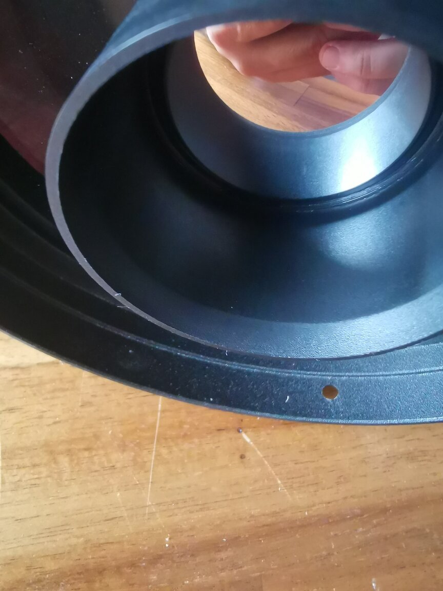

As vrea sa prezint cateva imbunatatiri pe care le-am facut la telescopul meu, Celestron C6.
Aceste imbunatatiri, le-am facut din nevoia de a rezolva cateva probleme.
Am observat de cand l-am cumparat ca daca priveam o stea, avea ceva spike-uri, facand steaua sa aiba o forma neregulata.
Am crezut ca e de la ochii mei, de la varsta. La stelele mai luminoase aparea si efectul de "flare" in jurul stelei.
Apoi am cumparat un refractor si am observat ca folosindu-l, totusi stelele au forma rotunda. Deci nu ochii erau de vina.
Atunci am inceput cautarile pentru a intelege ce problema are C6-ele. Am descoperit ca sunt niste probleme comune pt SCT-uri:
- parti neacoperite de vopsea din interiorul tubului, al baffle-ului de la oglinda principala si baffle-ul de la secundara.
Am verificat, tubul meu, cu ochiul liber, nu prea se vedea nimic evident care sa conduca la acele spike-uri. Intr-un singur loc, pe baffle am descoperit o mica zgarietura, dar acoperind-o, nu am rezolvat problema.
Atunci am inceput sa citesc despre acoperire cu velur (mai sunt si alte materiale). Aici parerile sunt impartite: unii zic ca rezolva problemele (sau cel putin le reduce), altii zic ca nu au vazut nici o diferenta.
Parerea mea e ca depinde si de contextul in care se fac testele. La cer negru, e posibil sa nu se vada o diferenta prea mare (daca nu sunt lumini parazite sau luna). In conditii cu poluare luminoasa, cred ca efectele benefice sunt mult mai visibile.
Oricum, am decis sa-l captusesc cu velur auto adeziv. Am pus pe interiorul tubului si pe interiorul baffle-ului de la oglinda secundara.
La mine e o zona cu Bortle 6, chiar am niste led-uri pe straduta din complexul unde stau. Din punctul meu de vedere, efectele au fost foarte benefice. Spike-urile au disparut complet, iar "flare"-ul s-a redus.
Chiar sunt rotunde stelele si la C6 (in conditiile in care aseara a fost si luna prezenta - si ea cred ca era responsabila de ceva reflexii).
Am pus niste poze din interiorul tubului. Se vede clar diferenta de nuanta de negru dintre vopseaua aplicata din fabrica si cea de la velur.
Deci la acest capitol sunt destul de multumit.
Unii mai zic ca ar trebui acoperita si o portiune din interiorul baffle-ului, cel pe care culiseaza oglinda. Dar aici daca pun velur, o sa micsoreze deschiderea. Ma gandeam sa il revopsesc cu o vopsea mai buna.
Dar mai studiez, inca nu sunt convins ca ar trebui facut si asta, mai ales ca nu pare a fi nici o portiune de unde s-ar putea reflecta lumina.
Velurul si vopseaua le-am luat de la teleskop-express.de. Am considerat ca au ceva experienta si vand ceva ce s-a mai folosit si de altii.
Oricum velur nu am gasit in alta parte.
Velurul e destul de subtire. Dupa aplicare trebuie curatat cu o rola de curatat scame.

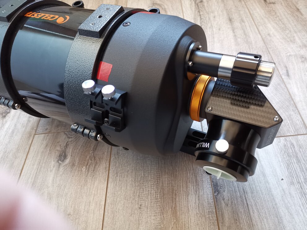

A doua problema, pe care inca nu am rezolvat-o complet, este balansul oglinzii principale, atunci cand focusez. Si asta e o problema foarte des intalnita.
Si aici sunt diferite solutii, cea mai simpla este aplicarea unui strat subtire de vaselina. Vaselina recomandata, nu am gasit-o, am incercat cu niste vaselina siliconica (Super lube - sintetica cu silicon).
Nu am desfacut ansamblul ca sa il curata mai bine. Oarecum s-a imbunatatit.
Un rezultat si mai bun l-am obtinut dupa ce am schimbat focuserul cu unul dual speed de la Artesky (varianta mai ieftina a celui de la Starlight - Feather Touch® Micro Focuser)
Despre acest focuser este vorba:
https://www.teleskop-express.de/shop/produ...copes.html
Lucrurile s-au imbunatatit radical, dar tot mai este un mic balans; se poate trai cu el, nu afecteaza observatiile.
La inceput nu avea acest balans, a aparut dupa un timp. Deci cred ca tot vaselina e o solutie. Intentionez sa il desfac sa-l curat bine si sa reaplic vaselina.
Am atasat si cateva poze.
Daca sunt solutii mai bune si aveti experiente pozitive cu ele, as vrea sa le aud.
O zi buna si spor la observatii.

Asta cu velurul mi se pare o solutie destul de buna - stiu "de la sursa" (nu "din surse", la modul chiar am lipit velurul pe interiorul tuburilor optice) ca si telescoape de top tot cu velur la interior sunt facute - imi pusesem si la C8, acum cativa ani (aveam inclusiv Feathertouch la focuser...), dar numai pe peretele tubului principal.
Am in plan sa fac si la C6 acelasi lucru (mai putin partea cu focuserul - am luat un helifocus pe 1.25, plus cheita aia pe care am printat-o, e arhi-suficient, pt pretentiile mele actuale), inclusiv cum ai procedat si tu, pe palaria secundarei si pe baffleul central din primara (si cand zic "pe" ma refer la "in", bineinteles Very Happy). Sa vad cand m-oi vrednici Smile
Ele sunt instrumente bune, daca te prinzi ce le lipseste Smile in caz ca vezi ceva in neregula. Felicitari pt perseverenta Smile
Poate n-ar strica sa verifici si modul in care e prinsa secundara (primara ar trebui sa stea libera, nu e constransa de ceva cleme pe margine) - stiu ca forma stelelor mai e influentata, pe langa calitatea opticii, si de modul in care sunt prinse elementele optice (lentile, oglinzi), pt ca prea multa tensiune pe margine poate induce fie astigmatism, fie usoare artefacte precum spikeuri, fuste si alte forme ciudate, cel putin pt stele.

Unde ai gasit velurul?
saiph a scris:
... stiu ca forma stelelor mai e influentata, pe langa calitatea opticii, si de modul in care sunt prinse elementele optice (lentile, oglinzi), pt ca prea multa tensiune pe margine poate induce fie astigmatism, ..
Faci test pe stea si vezi daca cercurile sunt cercuri sau ovale/triunghiuri.

saiph a scris:
...., dar numai pe peretele tubului principal.
Asa am pus si eu la inceput, si se vedea perfect rotunda steaua. Dar am zis sa pun si in baffle-ul secundarei. Prima data am pus prost si avea un colt ridicat in dreptul secundarei; asta imi aparea ca un punct si ma enerva. Apoi am desfacut-o si am pus din nou, numai in interior. Acum e bine, sunt multumit.
saiph a scris:
Multumesc. Intr-adevar sunt bune; problema e multe mai trebuie putin ajustate. Si daca nu stii cum, te oftici (apoi incepi sa faci reclama negativa....) ca ai dat multi bani si nu merge ca lumea. Si nu inteleg de ce nu se fac aceste mici ajustari din fabrica. Nu cred ca ar implica costuri uriase, pt ca ei cumpara angro. Si o mica adaptare a benzii de productie. Ar fi frumos sa poti cumpara ceva ce merge perfect. Mai ales ca ei au feedback de la cumparatori si ar putea sa rezolve niste probleme comune.
saiph a scris:
Nu prea stiu cum ar trebui sa fie prinsa secundara. Dar pare in regula. Nu are marginile inegrite; nu stiu daca asta conteaza. Am verificat sa nu fie suruburile prea stranse la corector. Am citit ca si asta poate fi o problema.
Acum sunt multumit de cum se vede.
Singura problema ramasa e cea cu balansul oglinzii principale, la focusare (nu mai e asa grava, dar stiu ca e acolo). Trebuie sa imi fac curaj si timp ca sa incerc sa curat vechea vaselina si sa o inlocuiesc.
Daca mai rezolv si asta chiar e un super telescop.
Chiar ma ofticam ca nu se vad stelele rotunde...

MesajTrimis: 13 Apr 2022 11:41 Download mesaj
gpaunescu a scris:
..Chiar ma ofticam ca nu se vad stelele rotunde...
Cateodata se mai vad deformate si din cauza curentilor din tub sau din fata lui, am patit de multe ori (balcon, geam deschis, diferente de temperatura aclimatizare).

gpaunescu
Data inscrierii: 01 Sep 2020
Mesaje: 910
MesajTrimis: 13 Apr 2022 11:44 Download mesaj
valy a scris:
Da, dar la mine era o reflexie de undeva de pe interiorul tubului, care a disparut dupa ce am pus velur pe tub. Desi nu se vedea vreo urma de zgarietura sau altceva.

saiph
Data inscrierii: 19 Sep 2007
Mesaje: 2300
MesajTrimis: 13 Apr 2022 11:53 Download mesaj
valy a scris:
Da, nu ma refeream doar la testul pe stea, ci si (mai ales) cum se vad stelele in poza, sau la ocular. Sigur, testul pe stea iti spune tot, si ce-a mancat cel care a asamblat optica Laughing Insa unele probleme se pot remarca si in timpul utilizarii normale.
Asta pt ca zicea Gabi ca stelele aveau o forma neregulata. Nu stiu daca asta a observat in timpul testului pe stea, sau era vizibil si la campuri mai largi.
___CER SENIN!___

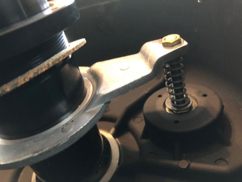

MesajTrimis: 22 Apr 2022 11:19 Download mesaj
Inca o mica imbunatatire pentru eliminarea balansului la oglinda principala , la focalizare.
Un mic arc pus pe tija filetata de la focuser, cea prinsa de oglinda pricipala. Am pus cate o saiba la fiecare dintre capete.
Arata ca in fotografia de mai jos. Fotografia nu este a mea, dar este la fel si la C6 (nu am apucat sa fac o poza).
Se pare ca elimina aprope complet balansul. Am apucat abia aseara sa testez putin.
Am vazut ca cineva a pus si un rulment plat cu ace, pt a uniformiza miscarea. La focuserul original, cred ca este nevoie,
la cel pe care il am eu nu sunt sigur. O sa verific si atunci o sa fac si o fotografie.
Arcul pe care l-am pus nu este foarte puternic (se poate comprima destul de usor fara o forta prea mare), trebuie numai sa impiedice oglinda sa se balanseze cand culiseaza pe baffle. Caut un arc si mai slab, cam de 40mm lungime si compresat sa ajunga cam la 10-15mm (de obicei nu sta asa compresat, ci undeva pe la jumate; pe acolo e focusul optim).
