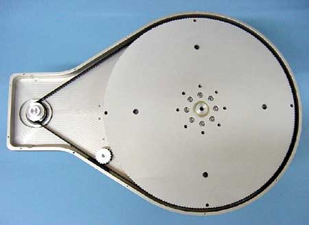

Ma gandeam sa fac un angrenaj cu curea si roti dintate in sensul ca sa fac inclusiv roata dintata la CNC. Probabil ca este o idee proasta insa alta mai proasta n-am gasit. Are rost? Cum se calculeaza diametrul si distanta dintre dinti si dimensiunea lor? Roti mici gasesc/am deja dar mari (diametru de 10-20-30cm) nu prea.

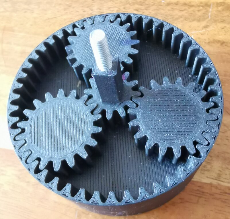

Formule nu mai stiu, ca am terminat in '95 facultatea de masini unelte si apoi nu am lucrat in domeniu. Dar probabil se gasesc pe internet.
Dar se pot face cu Freecad roti dintate, fara a cunoaste decat detalii de baza despre roti dintate (trebuie totusi niste notiuni).
Exista un plugin (workbench) FCGears pentru Freecad; cu asta se fac, stie el tot.
https://wiki.freecadweb.org/FCGear_Workbench
Apoi se pot printa sa face la CNC.
Eu am printat si recomand cel putin pana intelegi printarea 3D (eventual faci prototip la scara ca sa nu consumi mult)
Eu am facut prototipul din poza atasata (inca nu am avut timp pt varianta finala).
Daca pot sa te ajut, cu placere o fac in limita timpului meu liber (mai mult in weekend pot)

Angrenajul are diametrul de 65 mm, daca de diametru ai intrebat; o sa ma straduiesc sa-l fac cat mai mic (de fapt ce vreau sa fac e un reducator pentru focuserul de la luneta mea; pe partea cealalta are o gaura in care intra fix rotita de la focuser; la rotile sateliti trebuie sa le pun axe, ca sa faca ce vreau eu: adica atunci cand rotesc de axul central sa se roteasca cu viteza redusa roata cea mare, implicit focuserul cam 1:7 are acum).
Ideea cu plasticul era numai ca sa vezi daca modelul printat (respectiv cel care va fi facut pe CNC) e ceea ce vrei. Exista diferente intre ce proiectezi si ce iese printat/CNC.
Asta ca sa nu distrugi degeaba o placa de aluminiu. E mai ieftin testarea cu plastic.
Freecad-ul a facut calculele bine. Dar e un mic efort in procesul de invatare, dar am gasit pe net niste tutoriale bune.

Daca poti face si la CNC un test pe altceva, e perfect; eu de asta vorbeam si printarea era numai o idee.
Mie rotile dintate facute in Freecad, au iesit perfect; ai vazut in poza ca se pupa si angrenajul merge bine.
