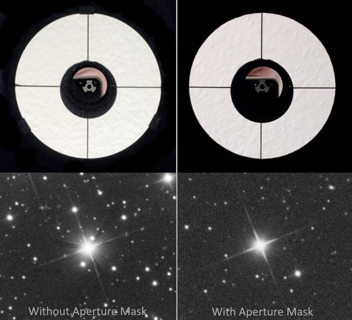

Calculele arata ca la o oglinda de 203mm, introducerea unui suport circular cu o deschidere de 200mm, deci cam minimala din punct de vedere al sigurantei, duce la o restrangere a suprafetei reflectante cu 3%. Mult sau putin, asta ramane la aprecierea fiecaruia. Poate solutia unor suporti minimali, care sa nu provoace spike-uri suplimentare ar fi mai buna, dar depinde de geometria lor. Mai exact de absenta unor margini in unghi, sau in linie dreapta, care sa provoace astfel de spike-uri. Cel putin asta cred eu acum, nu am testat.
Important mi se pare ca tubul focuserului sa nu intersecteze drumul optic. Dar aici lucrurile se complica.

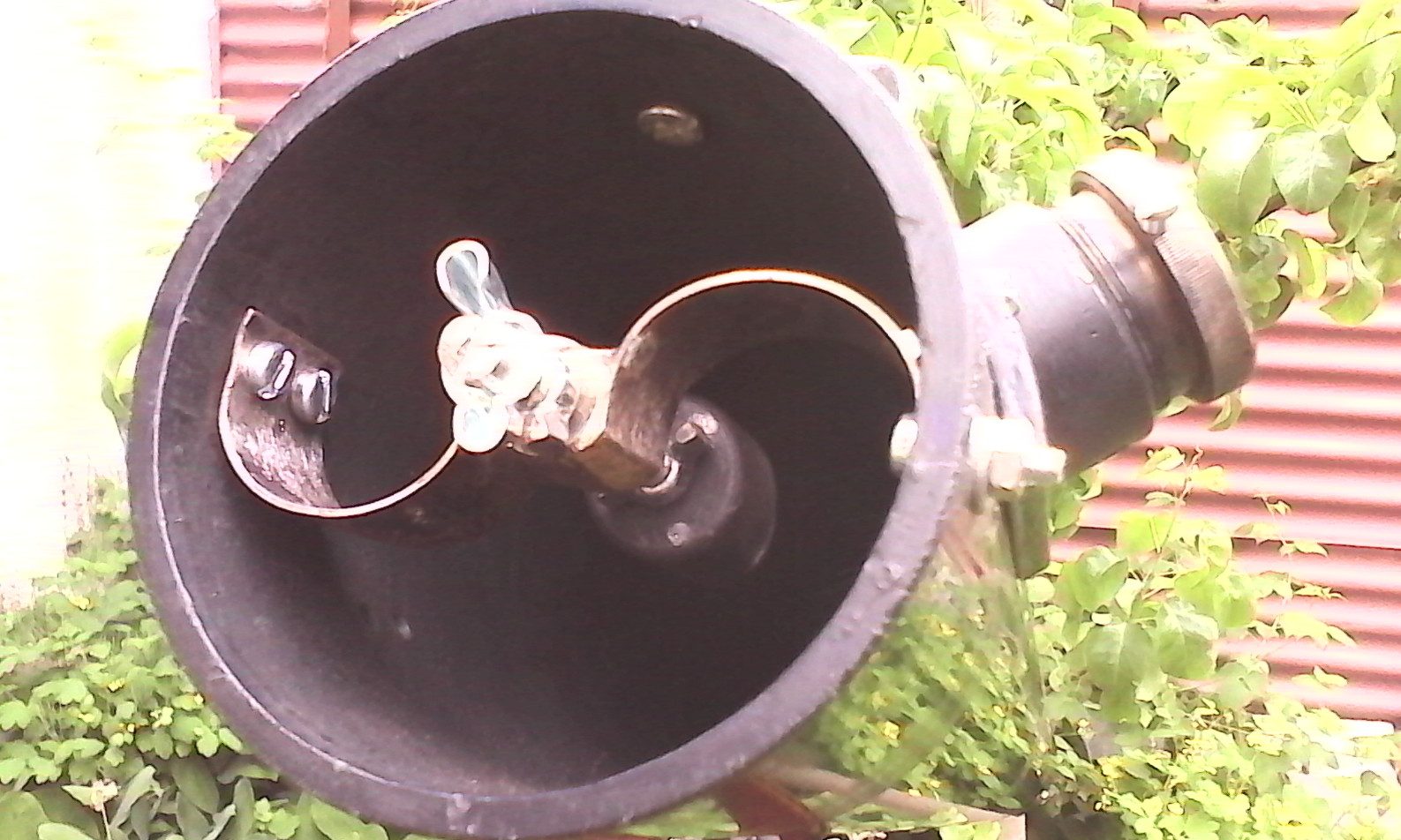

1) Sa avem deci pardon ! Dupa cum dovedesc datele EXIM ale pozei newtonianului meu Optus 76x700mm din atasament, aplicarea de banda adeziva pe celula primarei a fost ''inventata'' Very Happy la Arad inainte de 2017, nu colea la antipozi ! Vezi banda aceea verde ...

3) In opinia mea, imaginea de difractie va fi afectata de orice obstructie, indiferent de forma. Deci daca vom da o forma curbata ghearelor, tot va afecta imaginea de difractie. Adica tot se va vedea ''muscarura'' ghearelor. Iar daca prin acrobatii geometrice, nu se va vedea, tot acolo va fi doar ca nu sesizabila vizual. Ca in cazul paianjenului cu brate curbate, gresit numit de unii ''care elimina difractia''. Nici vorba sa o elimine, difractia este acolo,in imagine dar in loc sa vedem niste egrete cauzate de bratele drepte, difractia este manjita peste intreaga imagine care este, per ansamblu, mai ''cetoasa'', usor mai neclara, decat inainte. Probatum est, v. a treia poza.
4) Ceea ca ma nedumereste la optimizarile aratate este absenta oricarei preocupari pentru ca telescopul sa aiba un parasolar.
Modificarile raportate de colegii nostri imi par mult mai realiste.

Inelul acela peste primara, este un mod de a fixa oglinda primara (cu consecinta reducerii aperturii), care nu mai provoaca spike-urile de la clemele de montare ale oglinzii.
Se vede in filmuletul de mai jos cum s-a ajuns la acel inel (acolo eu l-am vazut pentru prima data):
https://www.youtube.com/watch?v=Afi5B0B3dwA
Dar, cum paternul spike-urilor e prezent numai intr-o parte mai mult, ma intreb daca nu cumva cauza principala era obstructia focuserului in drumul optic (pomenita in post-urile de mai sus).
Baiatul din film a facut modificarile in acelasi timp si a aratat cum se vede dupa, asa ca nu imi dau seama ce a corectat fiecare modificare.
Eu nu am obstructie datorata focuserului.
Inca nu m-am inghesuit sa pun acel inel pt ca velurul, a eliminat o buna parte din probleme.
Mai degraba as face acele cleme minimale, prezentate aici pe forum, dar din pacate nu sunt in stare sa gasesc postarea respectiva. Sad

Probabil inelul in fata primarei mai mascheaza si marginea lucioasa si/sau curbarea bordurii oglinzii (if any). La foto diafragmarea (inchiderea diafragmei) produce imagini mai sharp, DOF mai larg, dezavantaj fiind reducerea luminii si cresterea difractiei.

Diafragma aia mai acopera si neregularitatile/defectele de la marginea oglinzii, mai ales la cele facute pe banda rulanta. Este adevarat ca 3 mm din apertura de 203 mm este un adevarat dezastru la capitolul difractie (scuzati sarcasmul). Razz

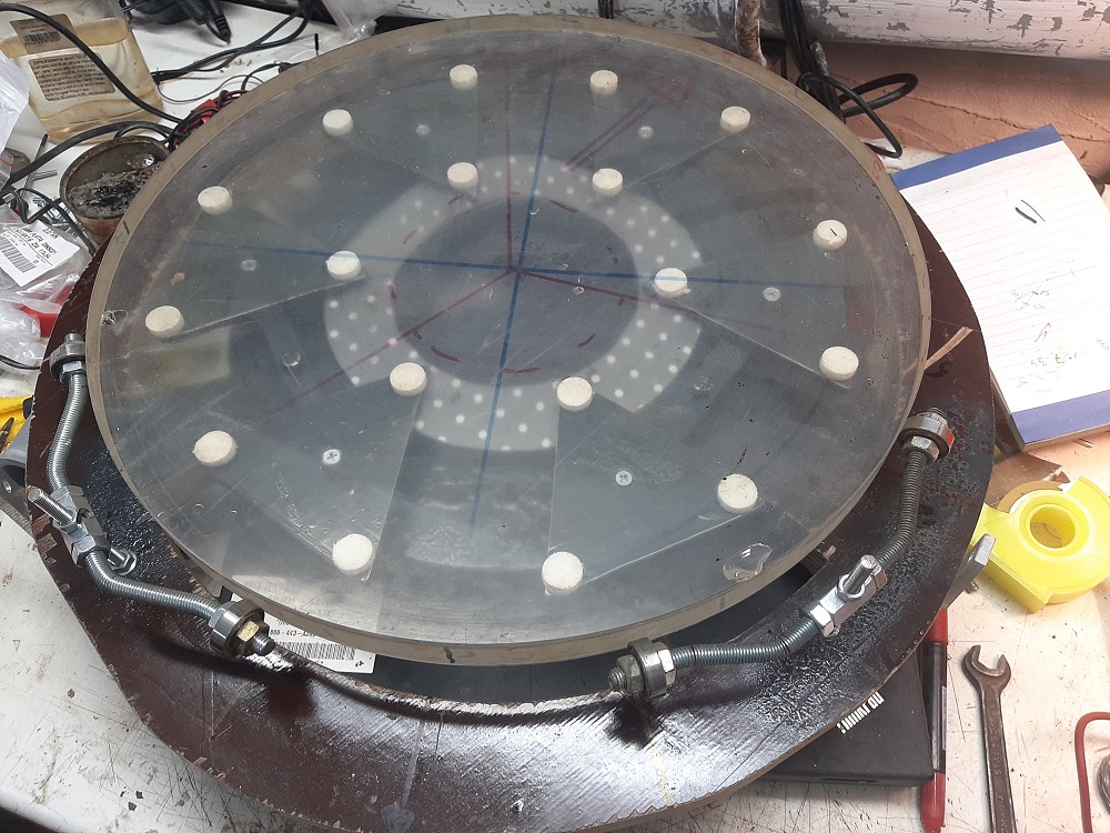

Nu se mai folosesc "gheare"pentru fixarea primarei de suport,pentru newtoniene pe montura dob,cel putin pentru oglinzile de la 10 inch in sus;oglinzile "plutesc"pe suporturi in 3 puncte in cascada,iar marginea este suportata de 2 "wiffletree" plasate la 90 grade una fata de cealalta,cu cite 2 rulmenti in fiecare capat ce sprijina oglinda in centrul de greutate.Aceasta configuratie produce cel mai redus astigmatism.Demonstratia este mai jos.
https://web.archive.org/web/20210211080006...pport.html
In poza este suportul primarei telescopului meu de 16 inch,cu 18 puncte de sustinere,
