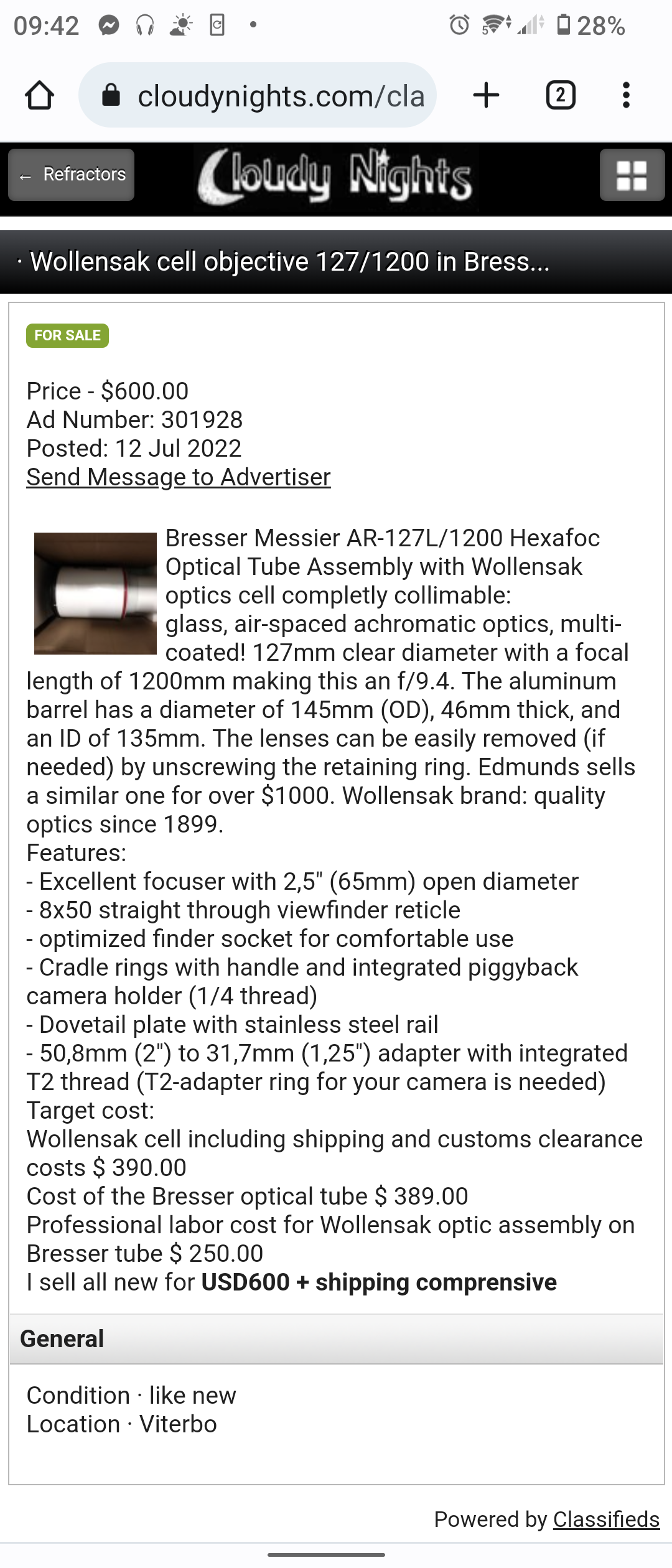

Pt ca am vandut luneta 120/600 ma orientez spre un upgrade, tot refractor. Momentan sunt prins intre doua variante:
1. https://www.teleskop-express.de/shop/produ...cuser.html
2. am gasit pe cloudy nights un acromat cu optica wollensak 127/1200 in "corp" de bresser, atasez un screenshot ca nu stiu cati aveti acces acolo.
Montura o sa fie ori alt-az home made, am luat niste tevi de 2" de la romstal ori o sa caut, daca gasesc ceva decent SH ceva AVX/EQ5 daca nu ma descurc cu "constructia".
Utilizarea o sa fie 99% vizuala planetar + luna, poate stele duble, si utilizare mai ales pe timp iarna. Mai am un dobson de 10" f4.7, e mai greu de scos iarna + roua e o problema mai mare, chiar daca am dew heatere.
Momentan cam virez inspre ED, chiar daca e mai mic, sincer eram vurios daca are cineva experienta cu "sticla" Wollensak si daca ar compensa cumva apertura superioara aberatia cromatica care e cu siguranta mult mai pronuntata in 5" f9.4 non-ED vs 4" f11 ED.

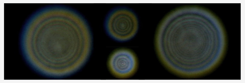

Mi-a trimis si un star test (cel care vinde 127-le acromat) nu ma prea pricep, pare ok.

Stiu ce zici, orice acromat mare ascunde in el unul mai mic care lucreaza la limita de difractie.
In cazul de fata acesta este 80/1200, dar imi vine greu sa cred ca cineva cumpara un 127 ca sa-l foloseasca la 80. Nu va fi rau nici 100/1200 dar va fi vizibil in urma ED-ului 100 f11.
