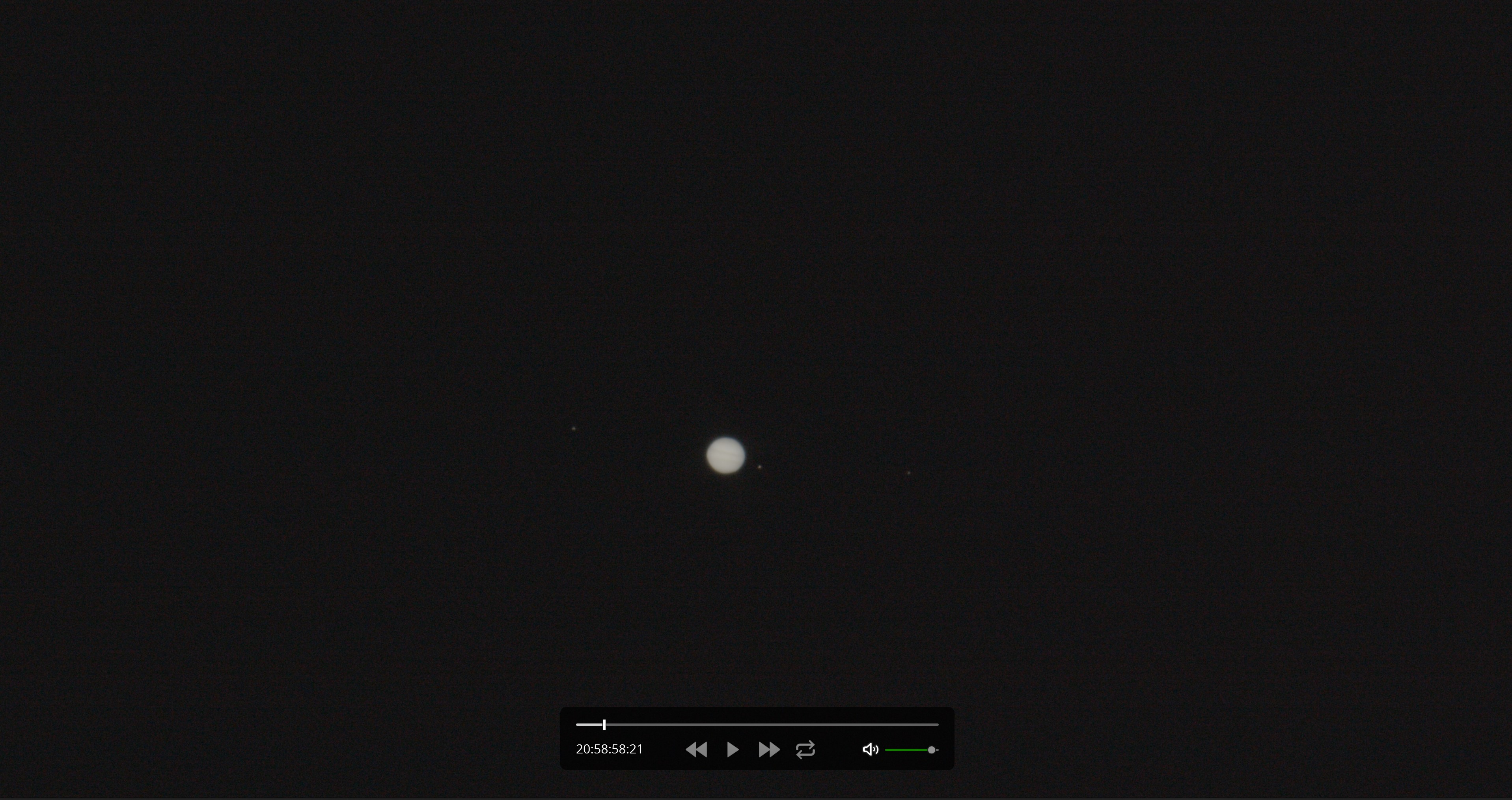

Atașej câteva imagini la acest mesaj:
doua capturi de ecran din video așa cum a fost capturat de cameră:
raw-2x.jpg - captura de ecran raw video (doar powermate)
raw-4x.jpg - captura de ecran raw video (ambele barlow)
și două cadre din video procesat pentru contrast/culori - Aplicare de LUT pentru interpretarea optimă a culorilor:
process-2x.jpg - doar powermate
process-4x.jpg - ambele barlow
Când se imbunătățește vremea voi face același test din nou.

doar powermate - cadru din video editat
 Marime fisier:  602.35 kb
 Vizualizat:  de 7890 ori
ambele barlow - cadru din video editat
 Marime fisier:  224.76 kb

Wavelets ai folosit? Sunt cam soft toate. Poti urca clipurile cele mai reusite pe un server de hosting, sa incerc si eu o editare?

1. Poți mări magnificația unui barlow mărind distanța dintre acesta și senzor. Dacă nu ai un inel de extensie, poți monta camera mai sus în portocular.
2. Pentru a „pătrunde” prin turbulențe ai nevoie de un timp de expunere cât mai scurt, ideal sub o milisecundă, practic 3-5; combinația ideală de raport focal/gain/timp de expunere trebuie găsită prin teste repetate.
3. Turbulența instrumentală. Ventilatorul e util pentru a scurta timpul în care telescopul ajunge la echilibru termic, problema e că un newton nu rămâne acolo. Burlanul de tablă are tendința de a se răci prin radiație sub temperatura ambiantă, răcind aerul din interior care va avea tendința să coboare în timp ce oglinda va „împinge” aerul mai cald spre gura tubului. N-ar fi o problemă dacă tubul ar fi mai larg dar chinezii sunt zgârciți.
Pentru mine, compromisul ideal a fost să îmbrac tubul într-un strat de spumă metalizată pe o parte tăiată dintr-un ecran protector pentru parbriz - găsești role din același material vândute ca izolant de lipit pe perete în spatele caloriferului - și să restricționez intrarea aerulul prin spatele oglinzii cu câteva straturi de filtru pentru hote. Aceasta din urmă nu a fost cea mai inteligentă soluție, e mai simplu să-i faci o „cască de duș” din material textil mai gros (sau mai multe straturi) pe care o poți scoate ușor ca să grăbești aclimatizarea telescopului.

Cum faci focusul?

Instaleaza Registax, deschide jpeg-ul si te duce direct la wavelets, aici dai de butoane, dupa gust.
