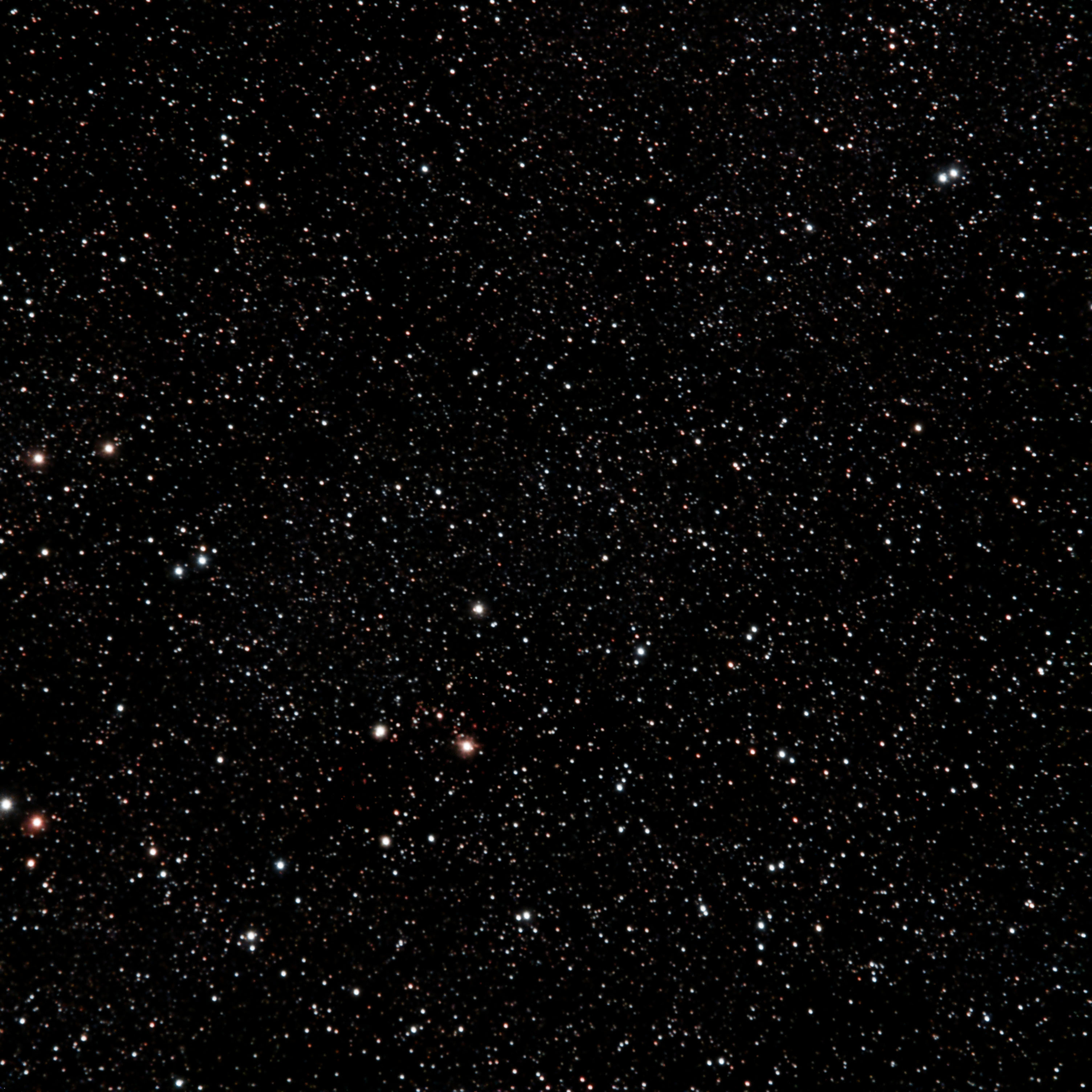

Buna ziua.
Am observat de mai multa vreme o problema la unele imagini pe care le fac: stelele sunt mai alungite la anumite colturi ale fotografiei. Subliniez "la anumite colturi", nu la toate cele 4 colturi!
Dau urmatorul exemplu. Am extras cadrul cu stele in PixInsight de la o captura (Crescent Nebula). L-am postat mai jos.
Ceea ce se observa este ca stelele sunt mai alungite in coltul din stanga-sus si in cel din dreapta-jos. Mi se pare evidenta diferenta fata de celelalte 2 colturi ....
Oricum, problema principala este la coltul din stanga-sus!!!
Lasand la o parte faptul ca toate stelele au o anumita forma ovala din cauza impreciziei trackingului (am un SkyGuider Pro) la focale lungi (600 mm), defectul de stea ovala este mai evident la colturile amintite mai sus.
Eu folosesc ASI 533 MC-PRO, obiectiv Sigma 150-600 pentru Canon, adaptor care contine si un mic sertar unde am pus filtrul L-eXtreme. Distanta pana la senzor este de 44 mm (backfocus).
Asadar senzorul este mic, iar obiectivul este unul dedicat camerelor full-frame.
Intrebarea este: care ar putea fi cauza si ce as putea face ca sa remediez aceasta problema ?
Inteleg ca o montura "adevarata" cu Go-To ar ajuta, insa problema mea este forma de elipsa accentuata a stelelor de la anumite colturi ...
Multumesc.

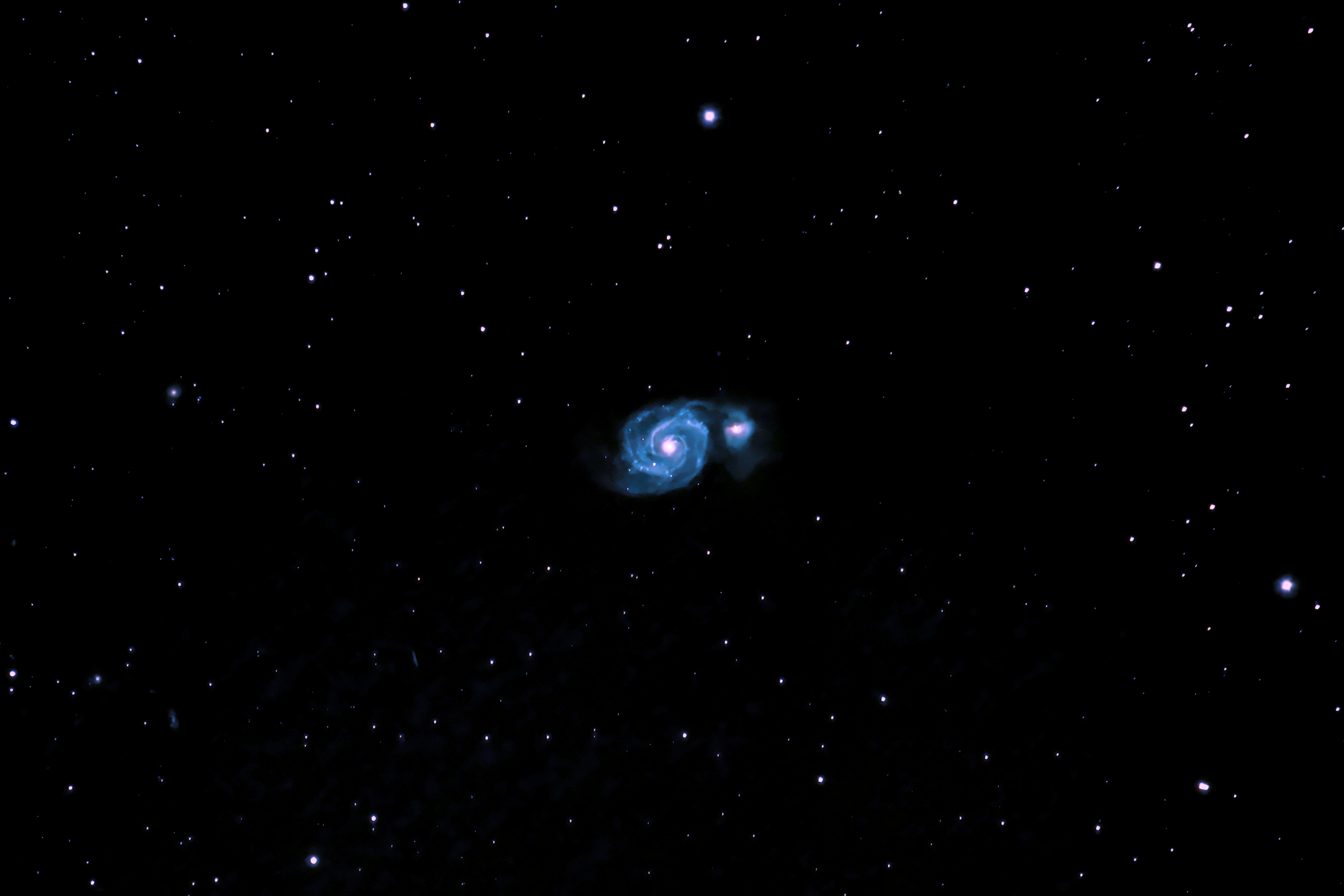

De fapt, tocmai am gasit in arhiva o imagine de anul trecut cu M51 si Canon 7D + Sigma 150-600 la 600 mm. Lasand la o parte prelucrarea defectuasa si cadrele slabe, imi pare ca si aici se observa stele mai alungite la unul din colturi (dreapta-sus).
Atunci nu foloseam filtre. Doar DSLR+obiectiv.

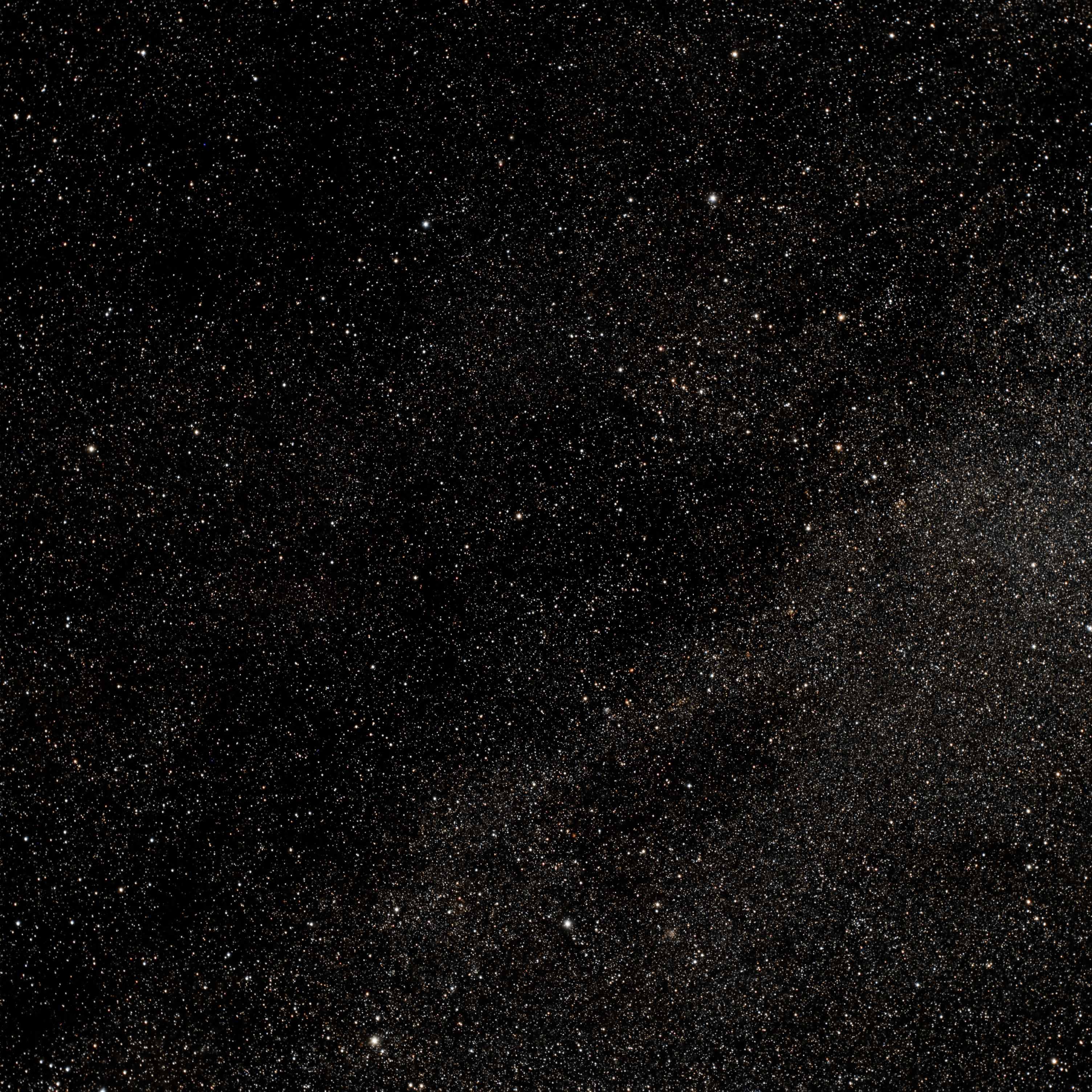

Stele la 22 mm (cadrul master final format din cadre de 5 min). Asi 533 + filtru l-eXtreme + Canon ef-s 10-22

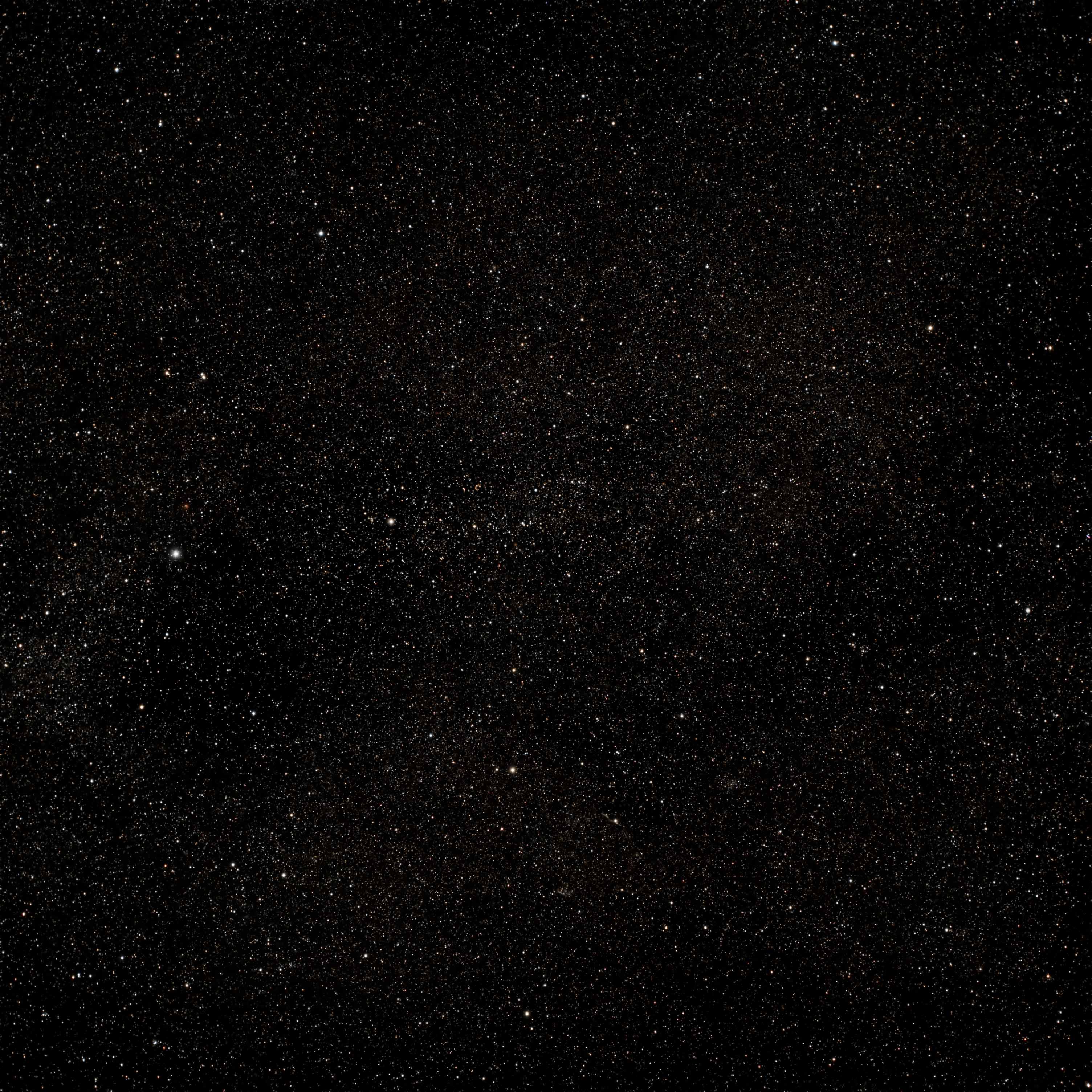

Alt cadru la 22mm. Stele neprelucrate extrase din cadrul master. Asi 533 + filtru l-eXtreme + Canon ef-s 10-22

MesajTrimis: 10 Sep 2022 11:19 Download mesaj
Fara filtru e la fel? Desi pt. ochii mei imi par ok stelele.
Alexandru Claudiu
Data inscrierii: 19 Aug 2021
Mesaje: 304
Localitate: Bucharest
MesajTrimis: 10 Sep 2022 12:16 Download mesaj
Da, la 22 mm cu Canon 10-22 stelele sunt acceptabile.
Nu am cadre fara filtru (inafara celor cu Canon 7d, dintre care am postat deja unul mai sus). Mereu am folosit Optolong L-eXtreme sau L-Pro cu Asi 533 MC.
Deci problema ramane in combinatia ASI 533+ ob. Sigma 150-600 + filtre cand se foloseste focala mare.
Mesaje: 3563
MesajTrimis: 10 Sep 2022 13:01 Download mesaj
Daca sensorul era miscat trebuia sa ai acelasi efect de alungire a stelelor in coltul din stanga sus indiferent de focala folosita. Faptul ca devine mai evident doar la focale lungi indica o descentrare optica a obiectivului. Asemenea descentrari se observa in astfel de teste pe stele, mai ales prin astfel de diferente intre o zona si alta din aceeasi imagine. Sunt cazuri cand astfel de teleobiective vin descentrate inca din fabrica, pentru ca ele sunt folosite in practica mai mult terestru unde in general conteaza zona de centru la astfel de focale lungi...Din pacate un teleobiectiv considerat foarte bun pentru animale salbatice poate sa isi arate slabiciunile la fotografierea stelelor!
