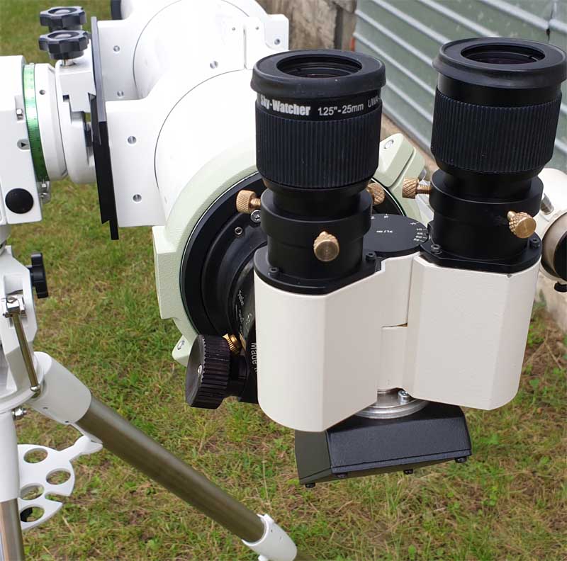

Am primit ocularele Skywatcher planetary 25mm si le-am testat. In mod neasteptat nu vigneteaza aproape deloc pe capul acela de microscop. Ocularele sunt neasteptat de bune si produc un camp masurat de 1,26grade.
Am incercat sa aliniez imaginile din binoviewer, dar din pacate nu am reusit decat pe verticala, dar asta nu are nimic de-a face cu capul de microscop sau cu ocularele, ci cu portocularele facute de mine. Trebuie sa largesc gaurile lor de fixare ca sa permita o plaja mai mare de reglaj. Imaginile s-au suprapus la 47x insa datorita separarii orizontale marisoare privitul era cam obositor.
Am incercat sa pun si powermate-ul 4x dar din pacate planul focal e impins inapoi cu vreo 8cm fata de pozitia maxim extinsa a focuserului. Ar trebui sa pun niste prelungitoare dar ma gandesc ca va fi solicitat prea tare focuserul.

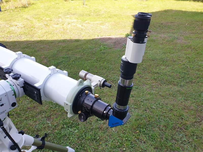

Am mai largit gaurile portocularelor si am reglat capul de microscop mai intai cu ocularele de 25mm (47x).
Pare-se ca portocularele facute de mine sunt ok, caci strangand mai excentric ocularele sau rotindu-le, nu se schimba nimic la imagine. Capul este la randul lui rigid si probabil are prismele deja aliniate cum trebuie.
Am reusit sa pun si powermate-ul acela 4x, si imaginile se suprapun lejer cu reglajul anterior in care aveam doar ocularele de 25mm. Banuiesc ca marirea reala e vreo 5x deci vreo 240x. Insa varianta asta arata ridicol si pare debila/riscanta.
